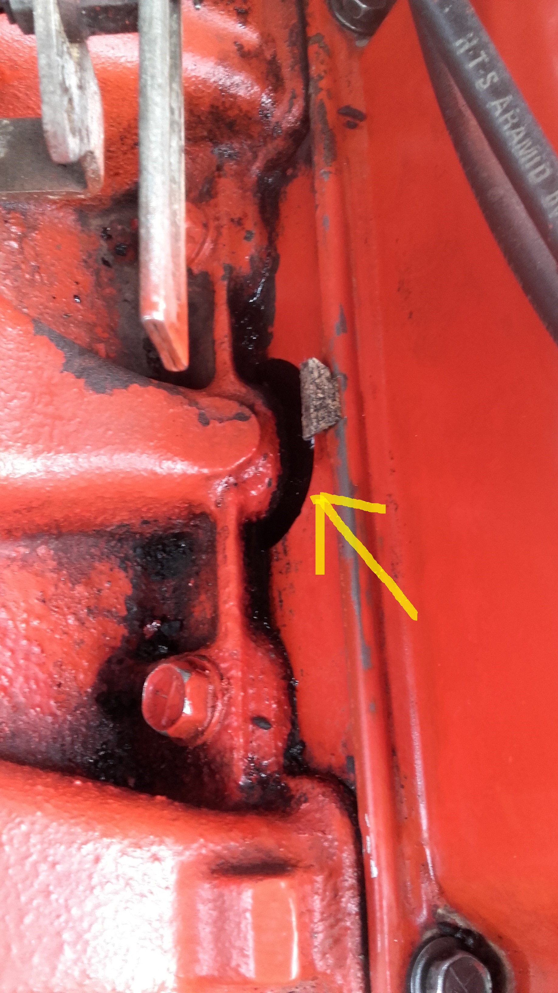

Depuis un bye, je me suis demandé si c'était une fuite de mon carbu qui posait un peu
d'essence dans le creux de la pipe d'admission, mais en fait non, c'est de l'huile, mais comment
de l'huile peux passer par l'endroit indiquée par la flèche.
Photo ci-jointe.
Puis-je démonter sans problème pour nettoyer le merdier en dessous ou pas ?
Merci de vos lumières. :wink:

Mes joints ont été changés et regardes bien ou j'ai mise la flèche, c'est pas sous les culbu mon Fredo.

Mes vis des culbu, mais l'huile ne sort pas par la, c'est ça mon soucis !!!!!!!!!!!
Ca sort par le trou juste en dessous.
Bizarre cette histoire. :shock:

Non M'sieur Sly je parlais de des vis de ta turlutte d'admission, pour le trou c'est un passage pour les gaz d’échappements,en fait ça sert à réchauffer les culasses et pour l'EGR.. :violin: :violin: :violin: :dance: :whistle:

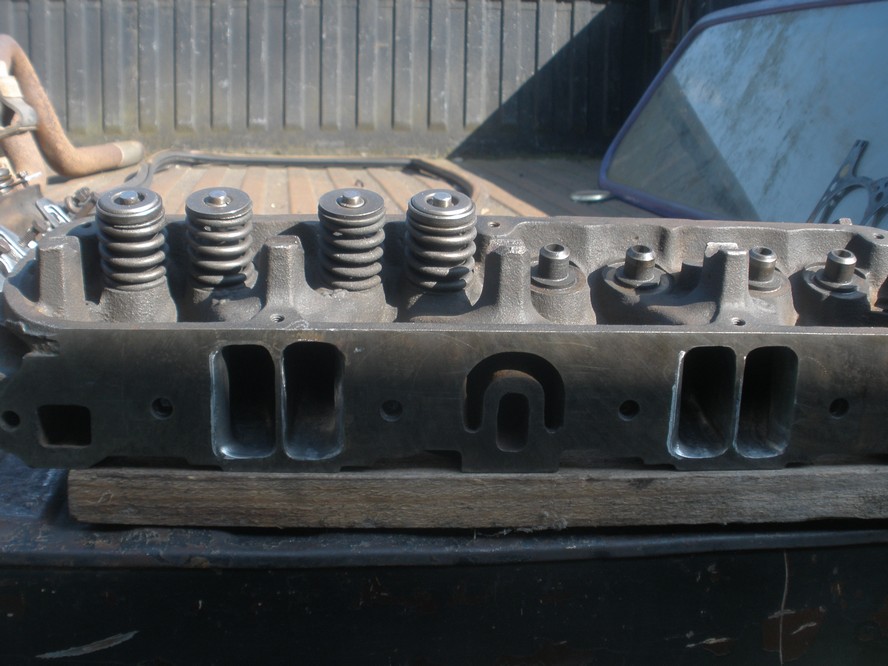

dans ton cas ce sont des joints metalliques OEM° et ta fuite viens du fait que l huile remonte le long du filetage par les trous de fixation , mets un peu de pate à joint sur tes filets quand tu remonteras ta turlutte :dance:
