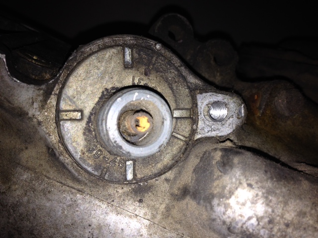

salut à tous ,quelqun pourrait-il me dire comment positionner la prise de compteur sur ma bva 904 car il y a plusieurs reglades et je n'y arrive pas.

sur la prise il y a plusieurs numeros et reperes. on peut la positionner differement donc je voudrais savoir si ces reperes correspondent a un numero sur la boite et ou le trouver.

en principe tu as un point sur ton pignon et un sur ton support( boite) je les ai simplement mis en face. à 6h de plus il y avait encore la marque de fixation du support de câble :whistle:

C'est tout simplement ton speedometer, Quand tu démonte ca tu y trouve un pignon d'une certaine couleur, à changer en fonction de ta taille de pneu / ratio pont. C'est cet instrument qui va te donner la bonne vitesse affichée au compteur.

En position avant démontage sur une 904

c'est ok, je l'ai mis dans la position de la photo et ça marche :dance:

cool, et du coup si je dis pas de bêtise, le nombre de dents est marqué sur le pignon... suffit juste de se placer dans la bonne fourchette ensuite.
Exemple de celui en photo, pignon de 27 dents = position 26-31 en face du repère de la queue de boite.

en fait,je l'ai positionné comme sur la photo et ça à fonctionné.
