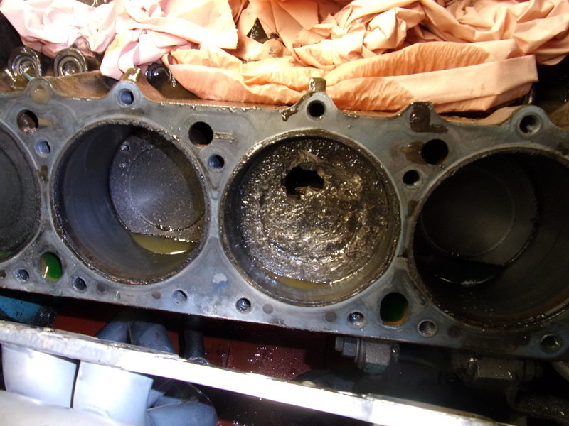

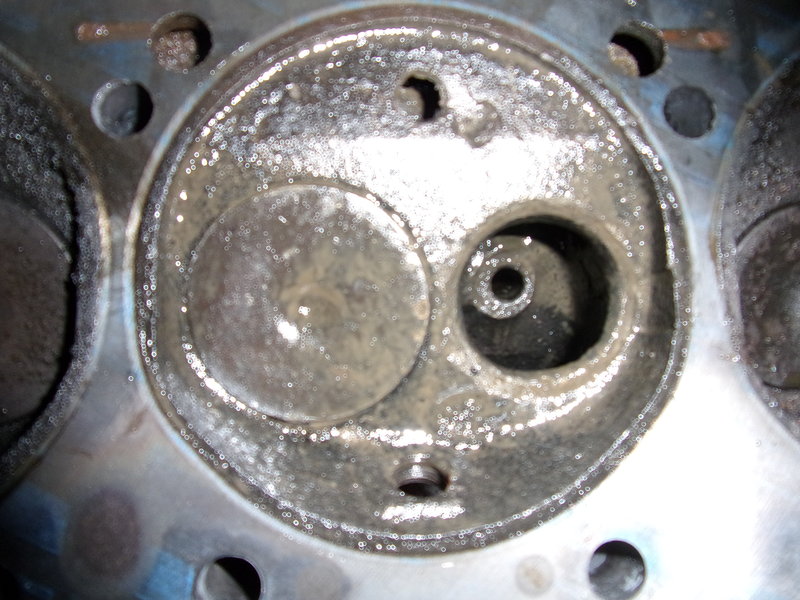

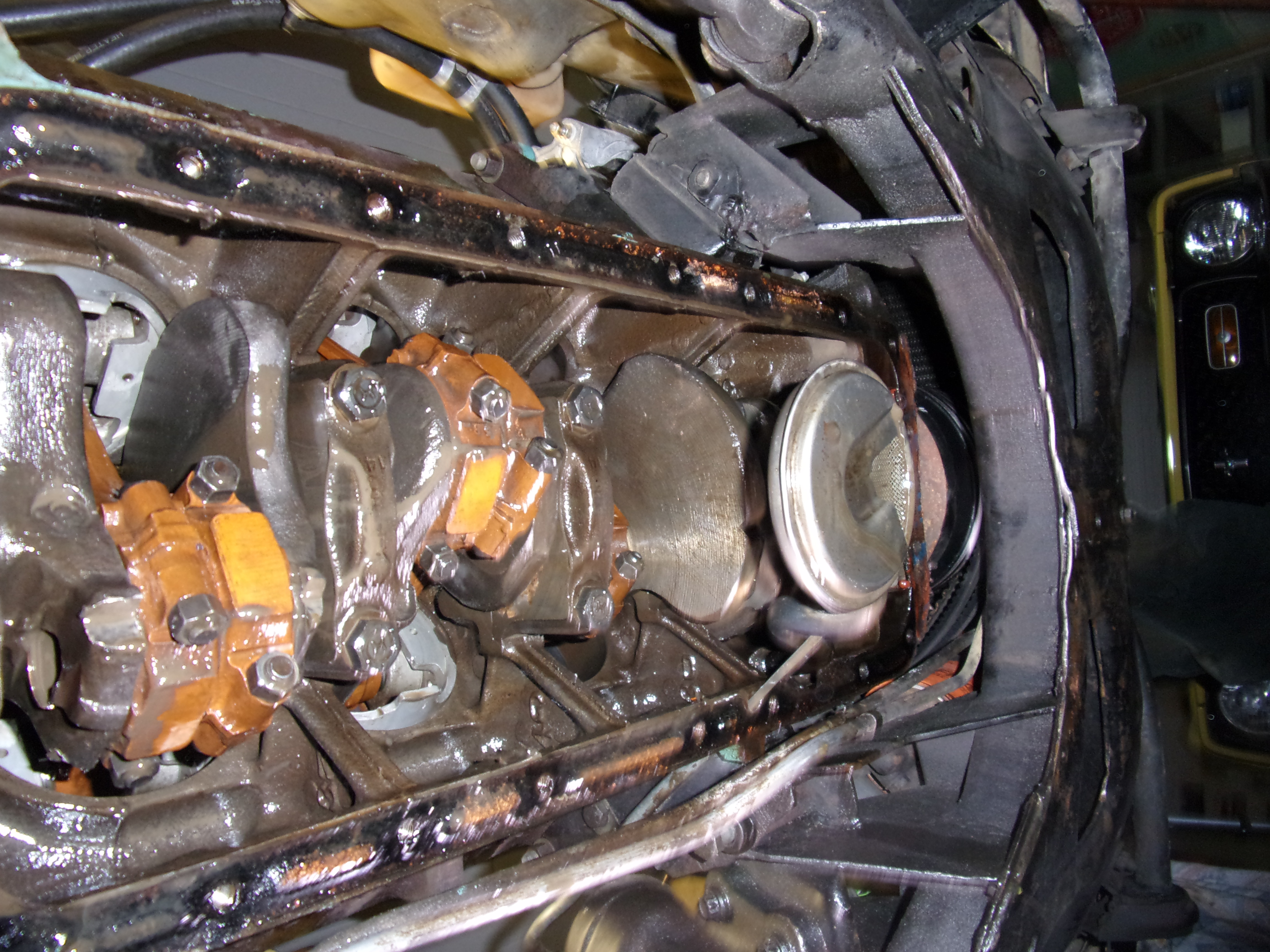

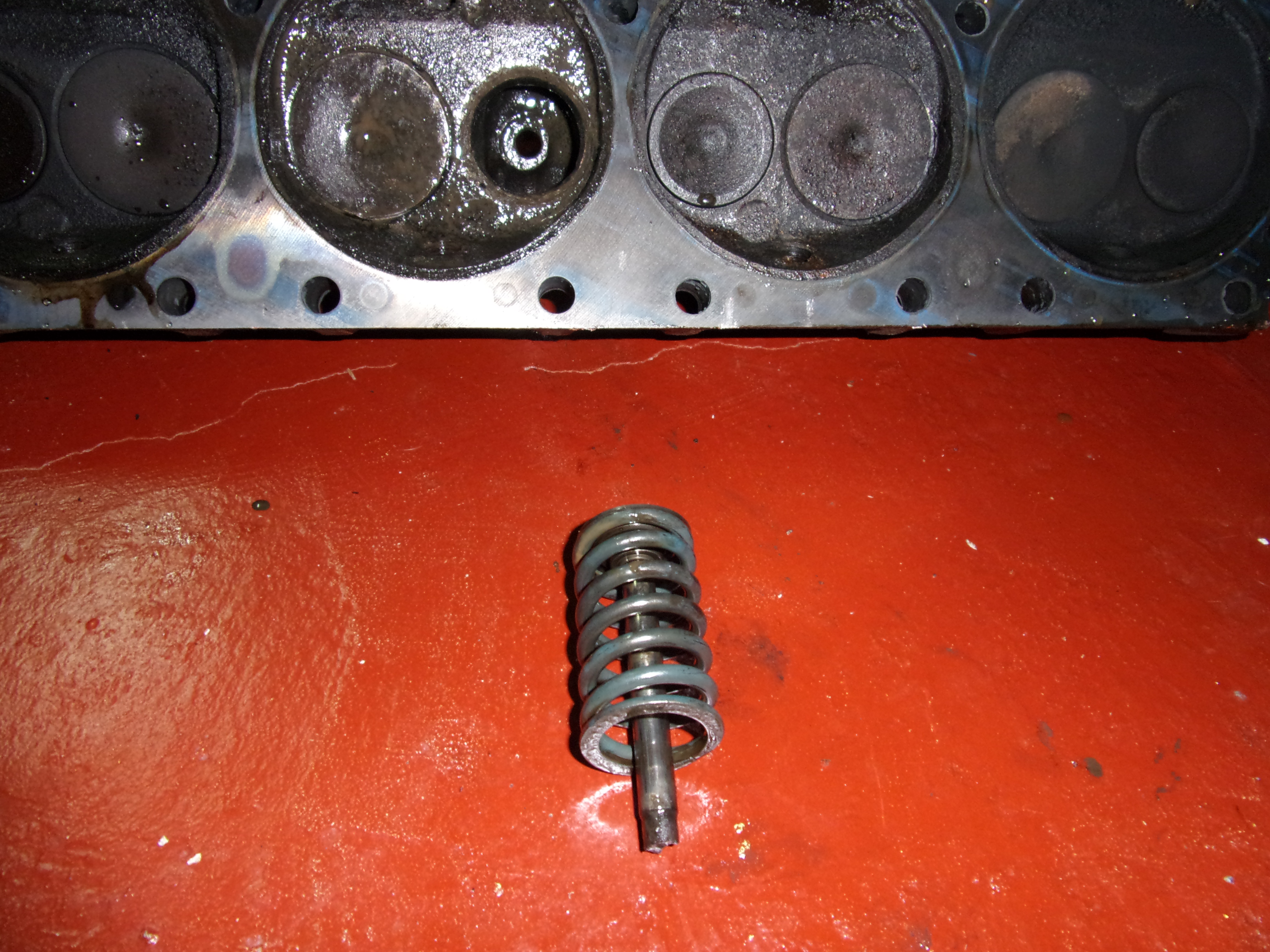

bonjour , comme certain ici le savent , il m est arrivé une mésaventure mécanique sur mon 383 !

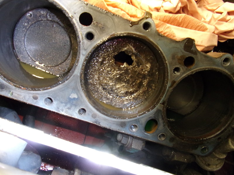

A vitesse constante un petit 110km/ h sur autoroute , un bref bruit moteur et un panache de fumée blanche

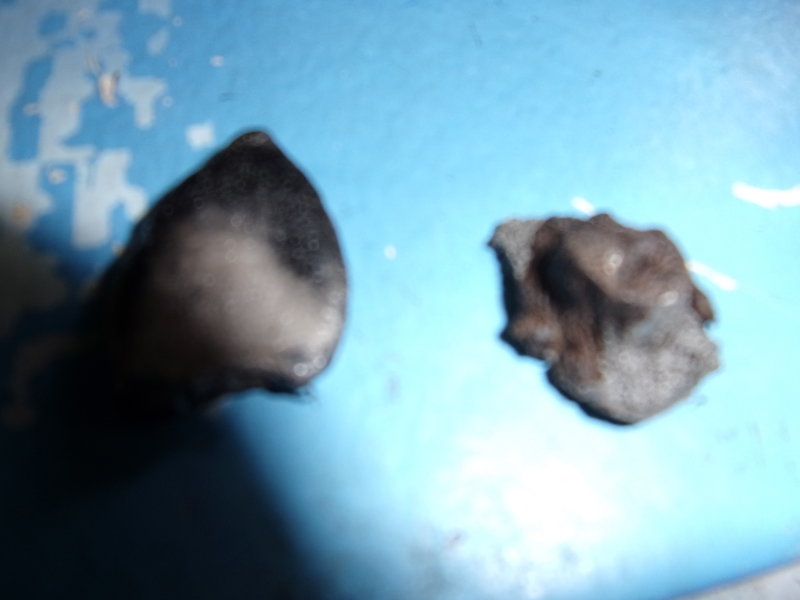

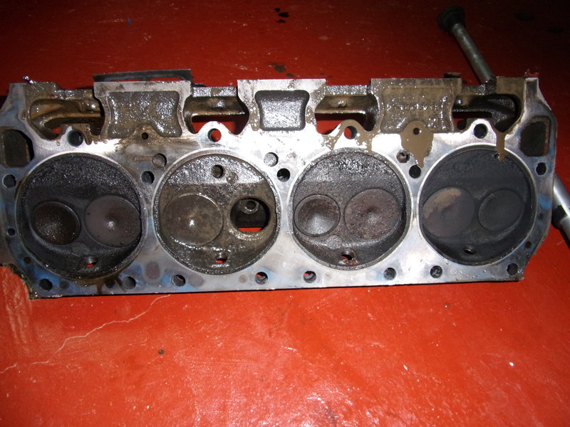

Apres démontage , c est en fait une soupape d echappement qui a subitement lachée sans aucun signe avant coureur
Comme je l ai appris par la suite cela n a pas étonné saga 62 ni peter , les soupape etant faite en partie soudé , une rupture de la soudure peut survenir
bref , trou dans la culasse et dans le piston
place aux photos
place aux photos

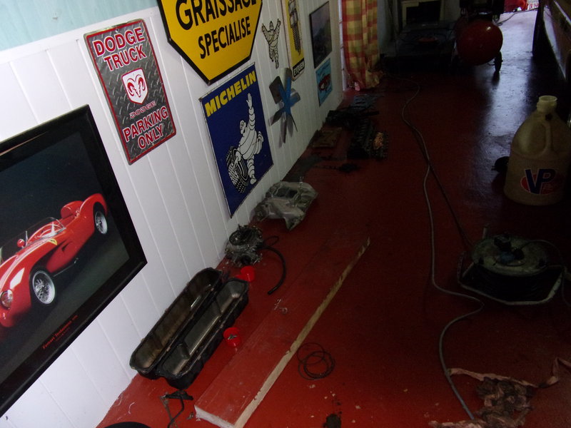

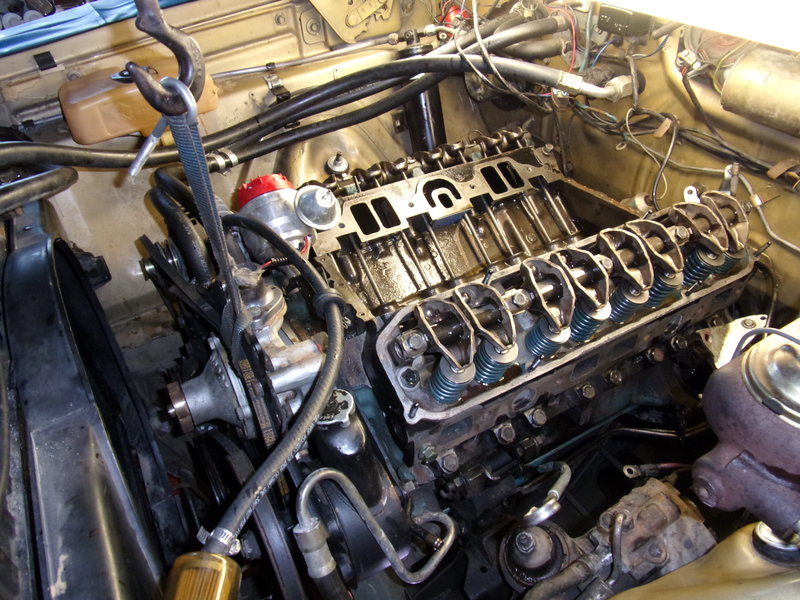

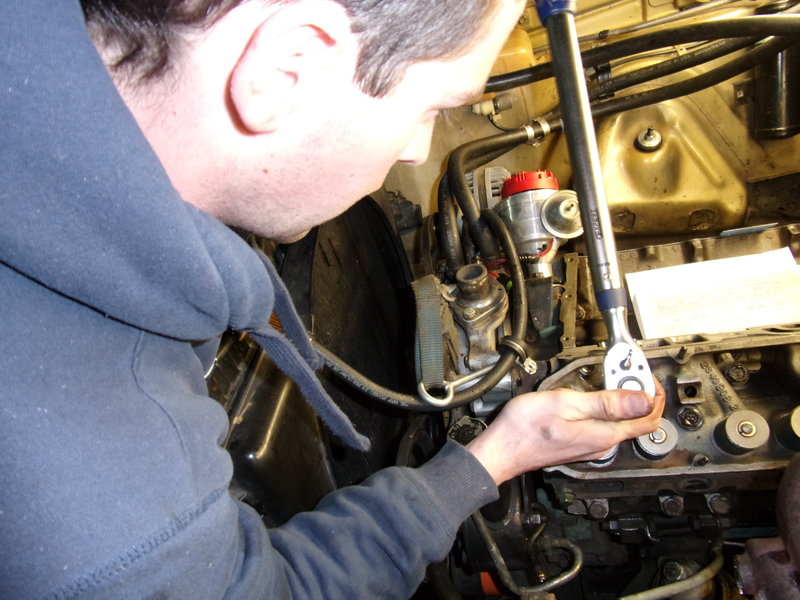

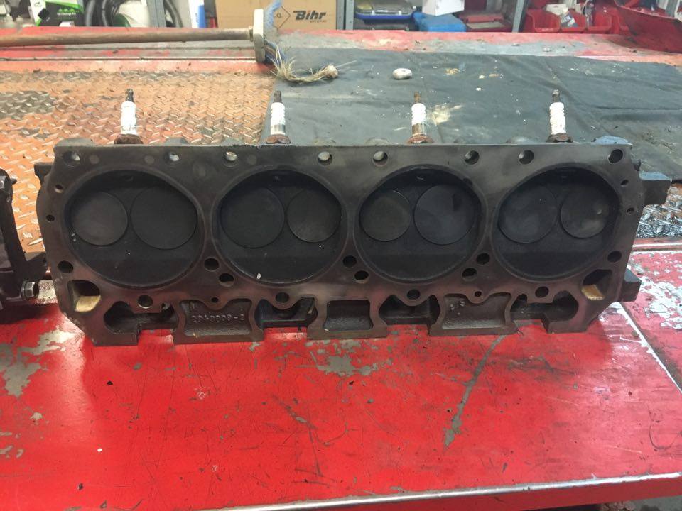

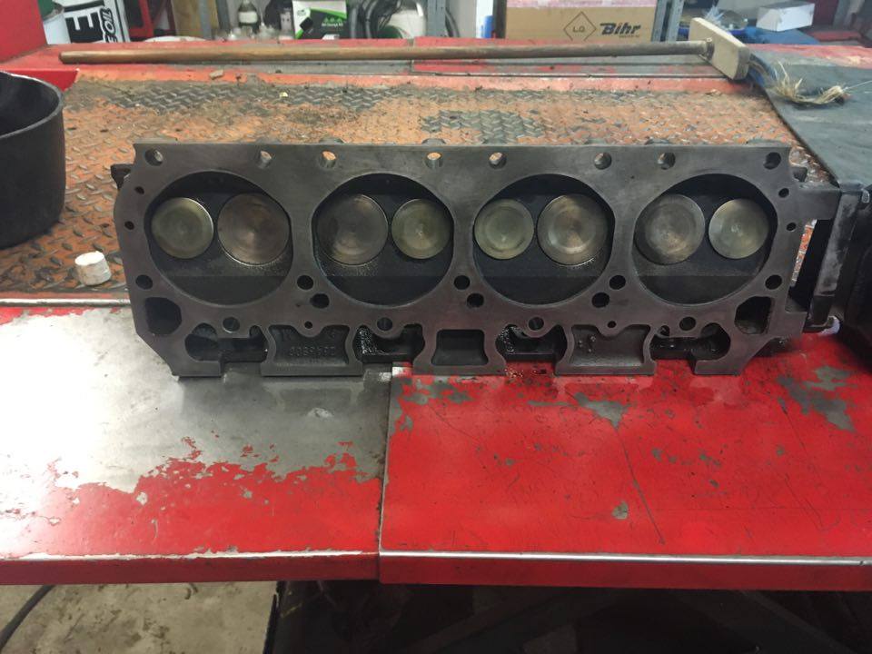

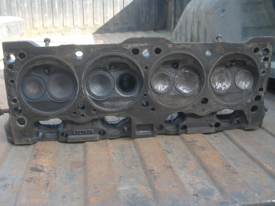

constat du jour, il me faut :
culasse
piston
pochette moteur
après une rapide recherche sur LBC je trouve deux bonnes culasses nues et des 906 : danse:

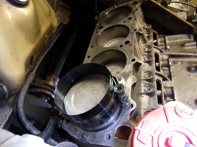

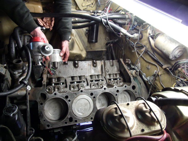

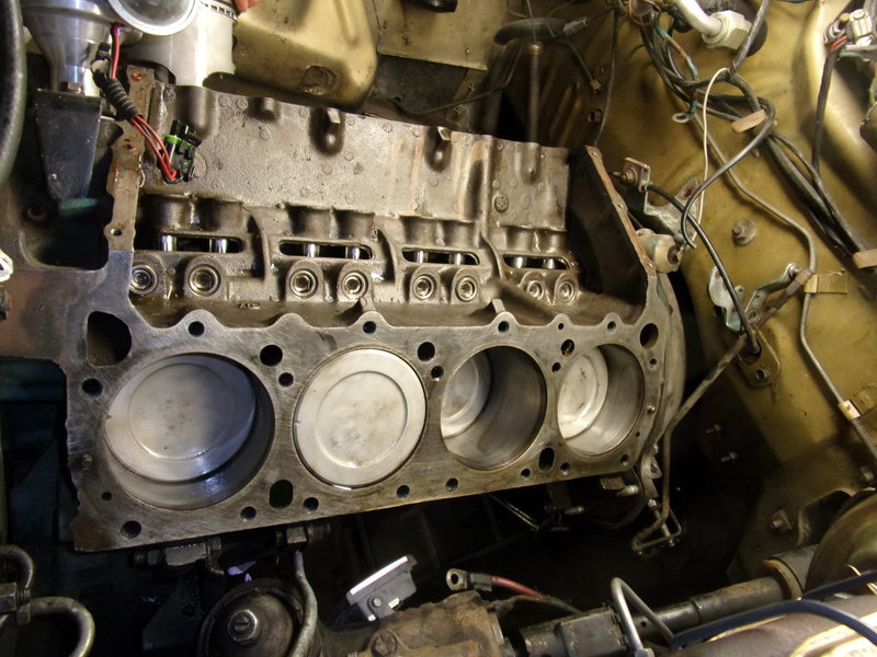

saga 62 a ce qui me manque pistons et segments neufs le jour même je fais 400 km allé -retour pour les culasses, et le samedi suivant direction le nord chez l'ami saga 62, excellent accueil et conseils et coup de chance dans l'intervalle peter mettent en vente deux 906 nickel et montées avec des soupapes inox, donc direction région parisienne dès le lundi suivant super accueil et conseils, et je reparts avec plein de pièces, dont un bloc que je compte réassemble pour faire une table déco de salon
le reste de mon moteur est parfait , aucune usure cylindre-vilo-distib etc
a noter que du coup j 'ai deux bonnes culasses 906 a vendre !!
et le remontage commence et place aux photos
culasse
piston
pochette moteur

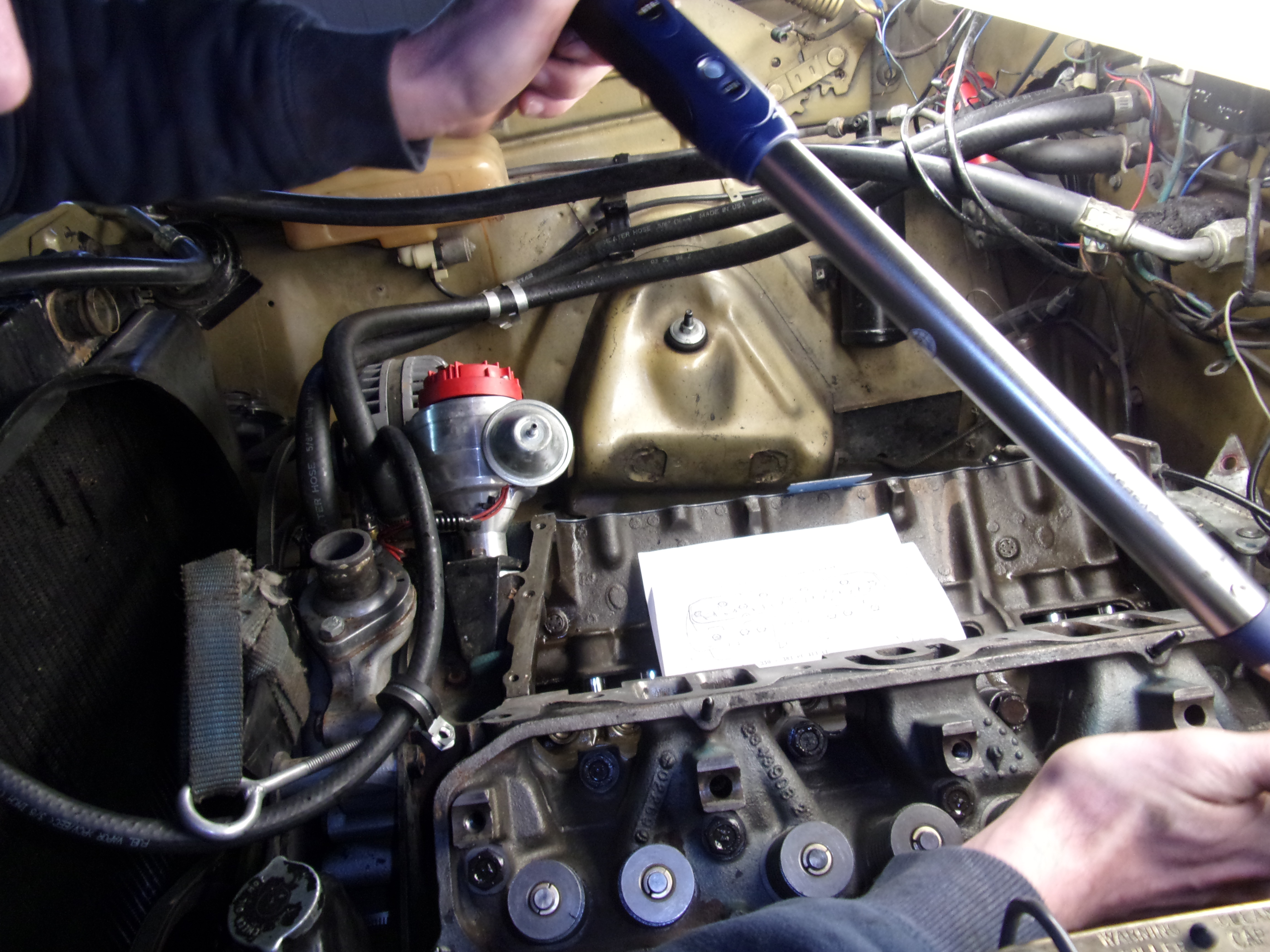

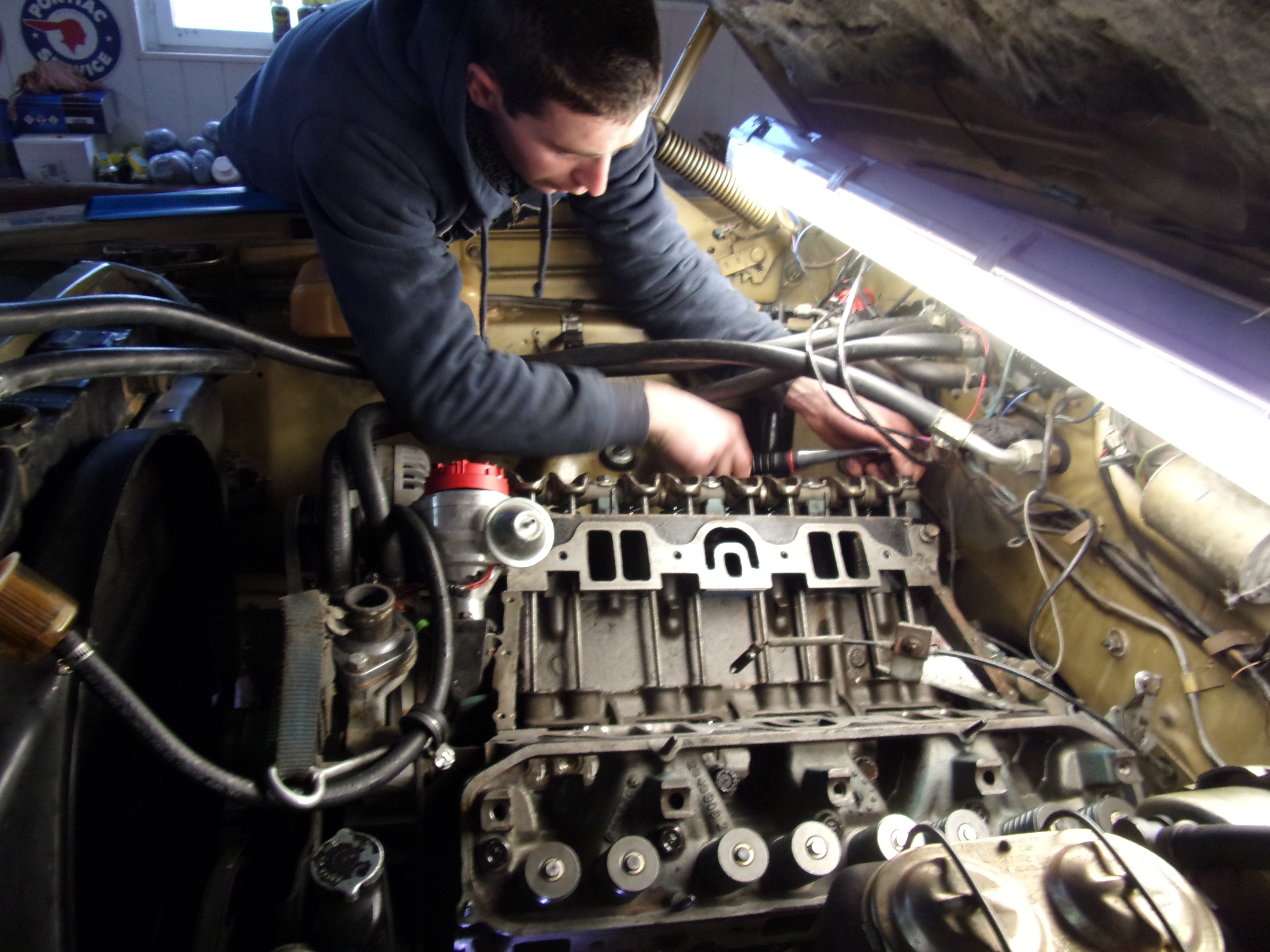

Bon cela ne traîne pas !
N'oublie pas de nettoyer tous tes conduits de passage d'huile, de circuit de refroidissement aussi. Le radiateur,
si tu peux change tes pastilles de dessablage ainsi que celle qui est près du convertisseur !

Re: soupape cassée
Mauvaise mésaventure
Mais je vois que la motivation est la ! Et ça c'est l’essentiel!
Tu n'a pas préféré retirer le moteur pour faire ça ?

Re: soupape cassée
c est un effet d optique , elles etaient decrochées
