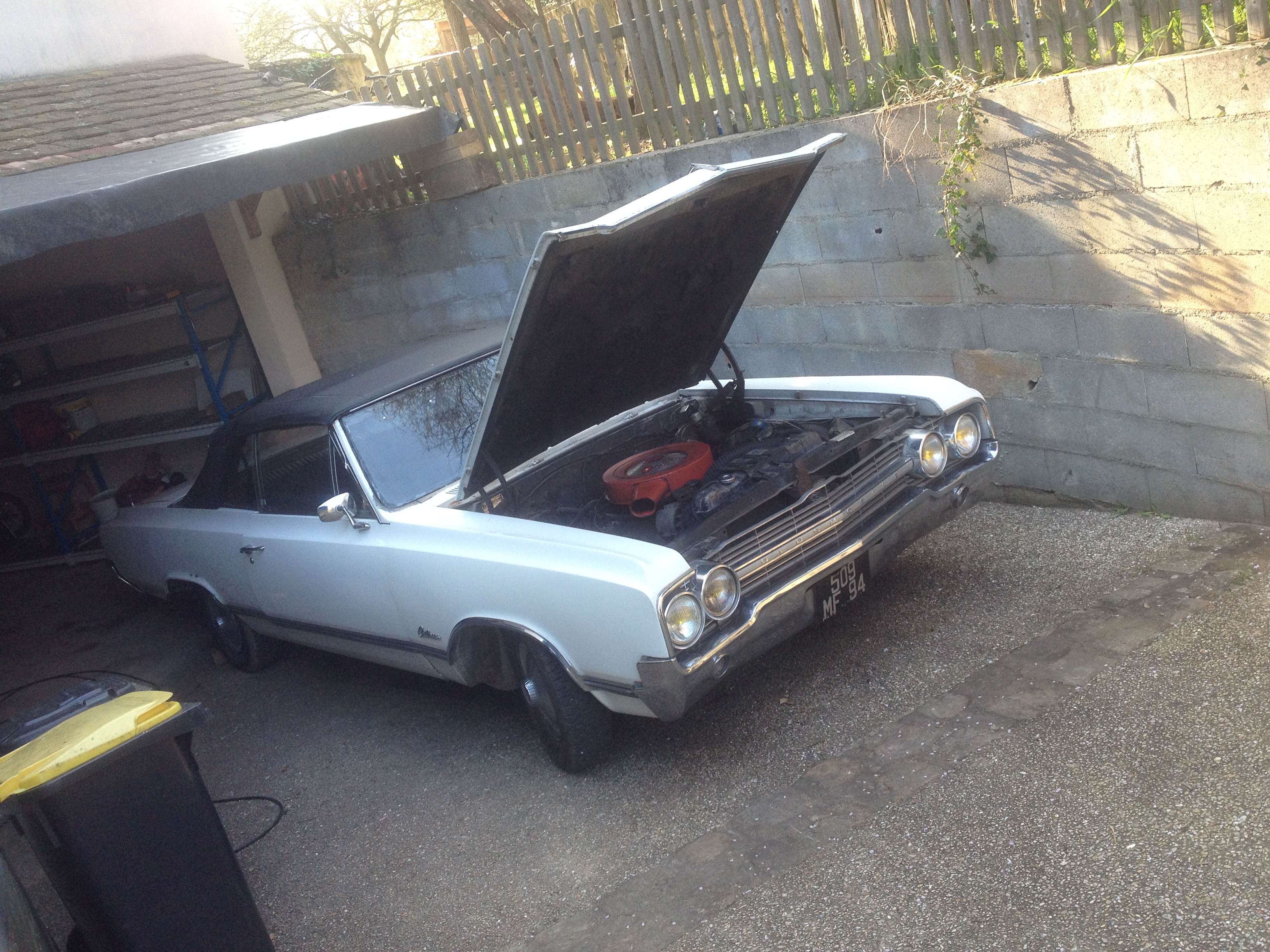

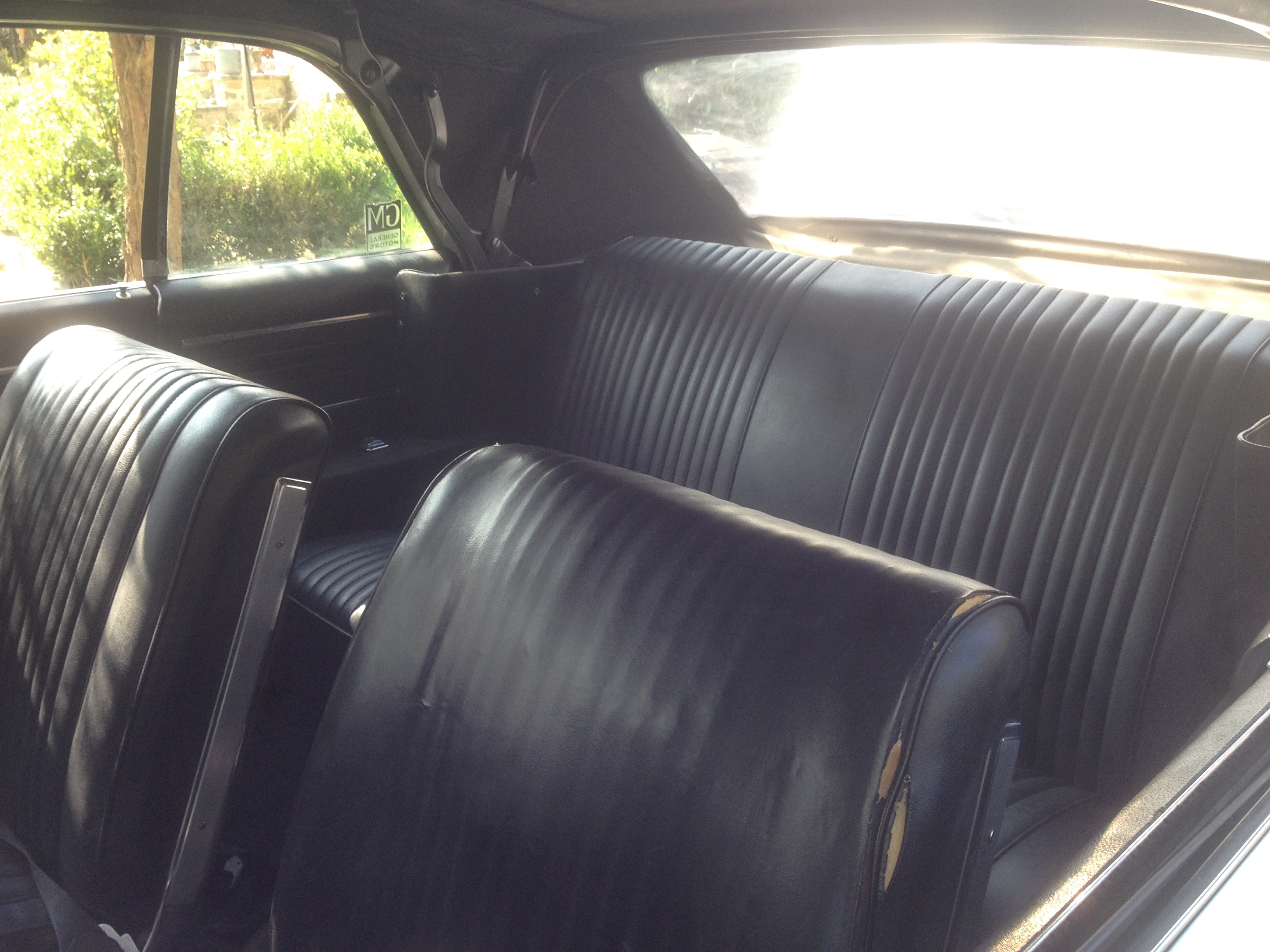

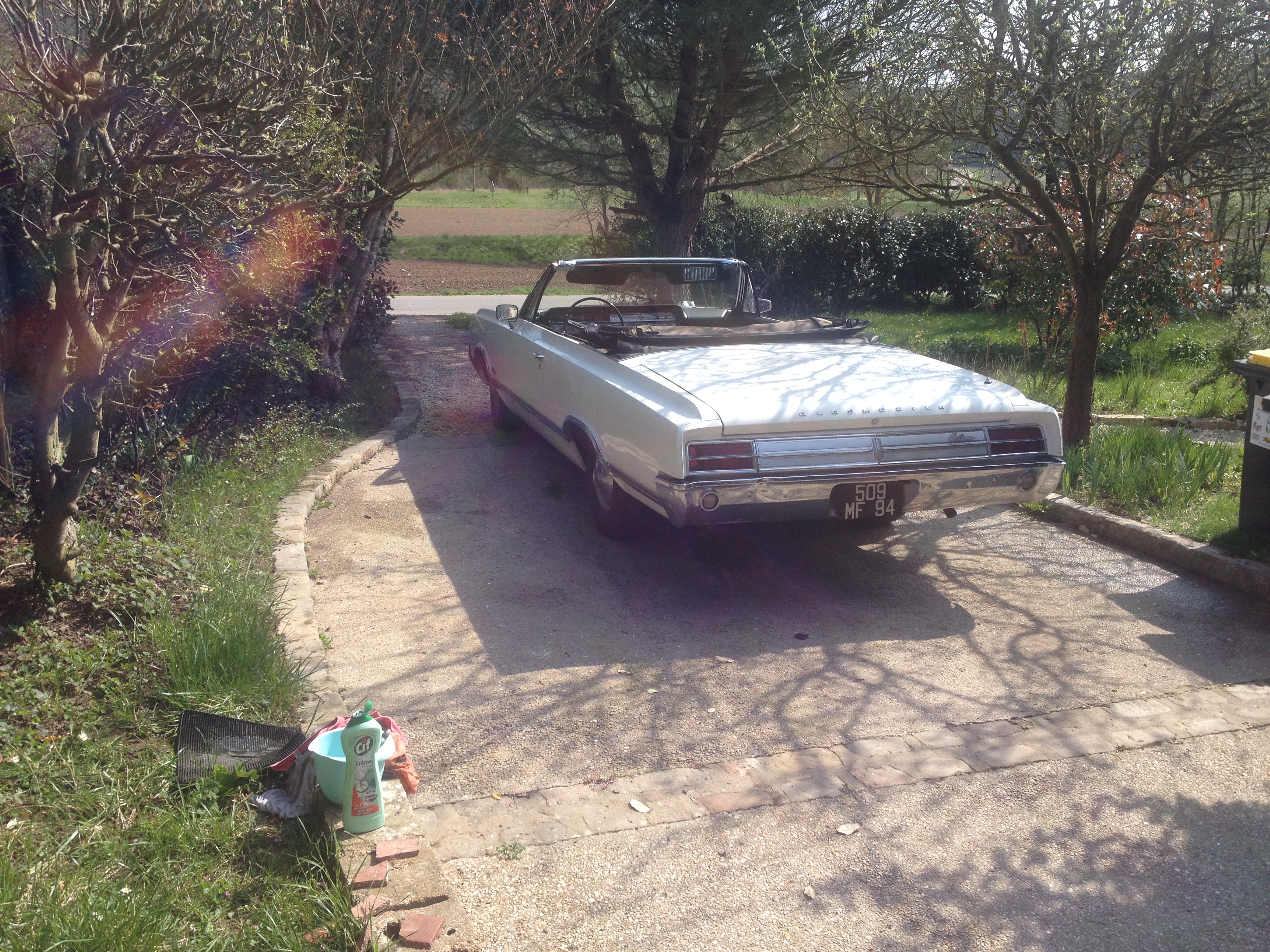

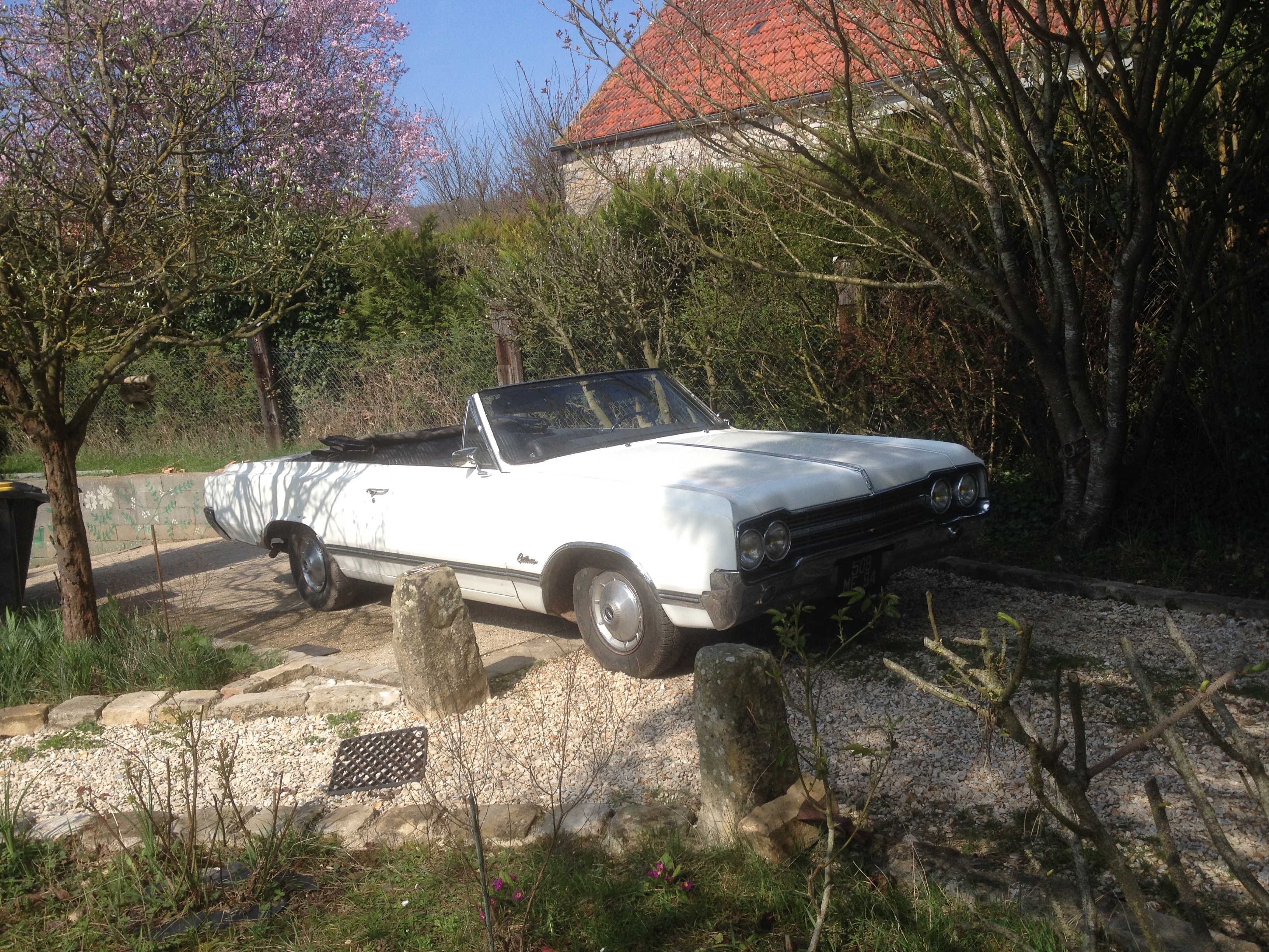

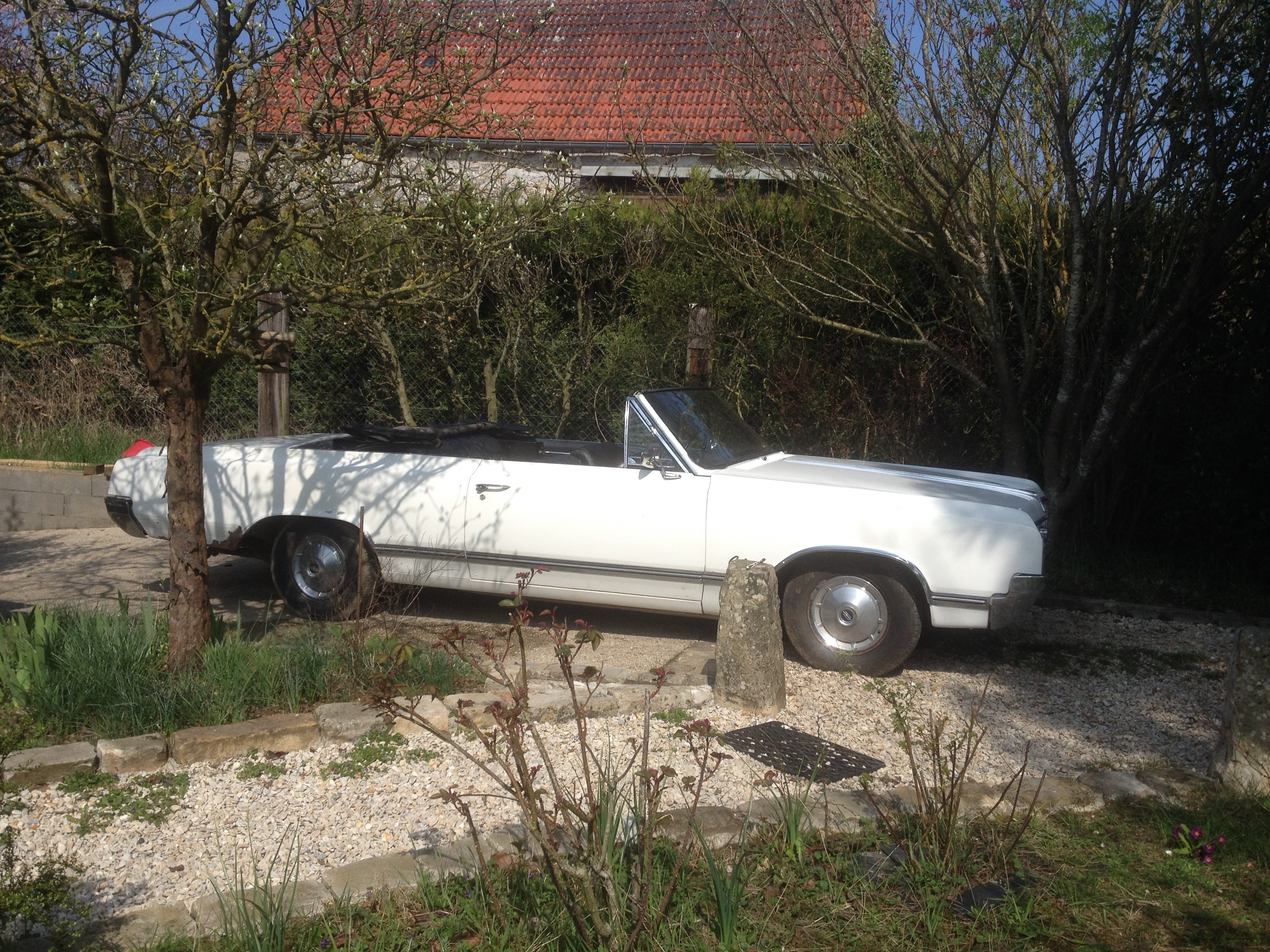

Bon bah voila nouveau projet, comme vous le savez j'ai eu quelques petites surprises quant à ma nouvelle acquisition au niveau des papiers, mais c'est réglé, donc je vous présente ma nouvelle Olds, une cutlass de 65, fraichement arrivée ce week-end : les photos vont suivre, pour résumé, la caisse est en bon état général, carrosserie très saine, intérieur splendide, moteur 330 si, 5,4L, 320 ch boitoto 2 speeds :mrgreen: :que du bonheur :dance: :dance:

mais c'est qu'elle est belle s'tauto! :wink:

bricabroc69 a écrit :mais c'est qu'elle est belle s'tauto! :wink:
et t'a encore rien vu !!!

elle à l'air super saine

a ça oui y a pas un point de rouille, elle a dormi toute sa vie dans un garage bien sec 8)

Elle est superbe.Bravo :clap: :clap: :clap:

Très beau cabriolet que tu as là et en superbe état de conservation :clap:

sympa ce petit" cabri au lait" :clap: :clap: :clap: :dance:

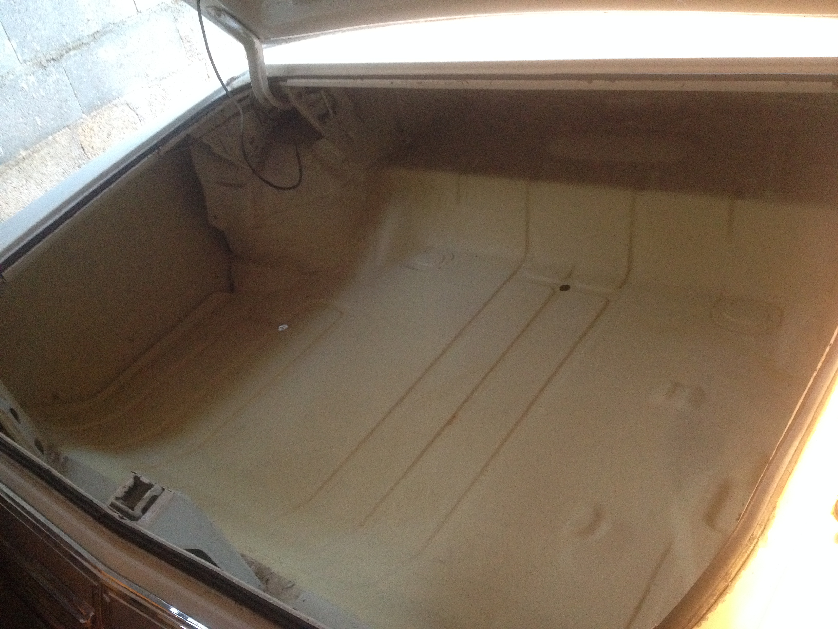

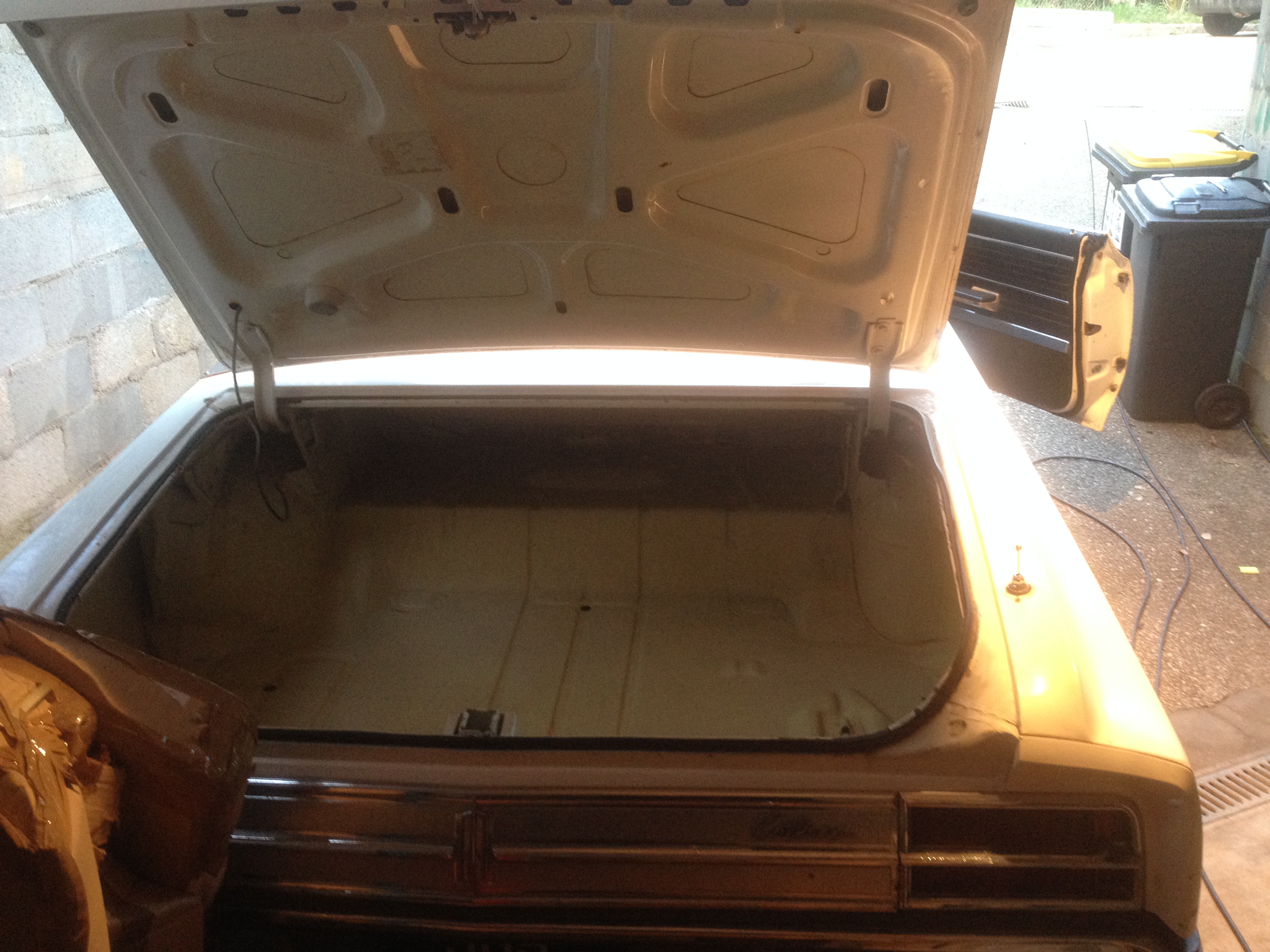

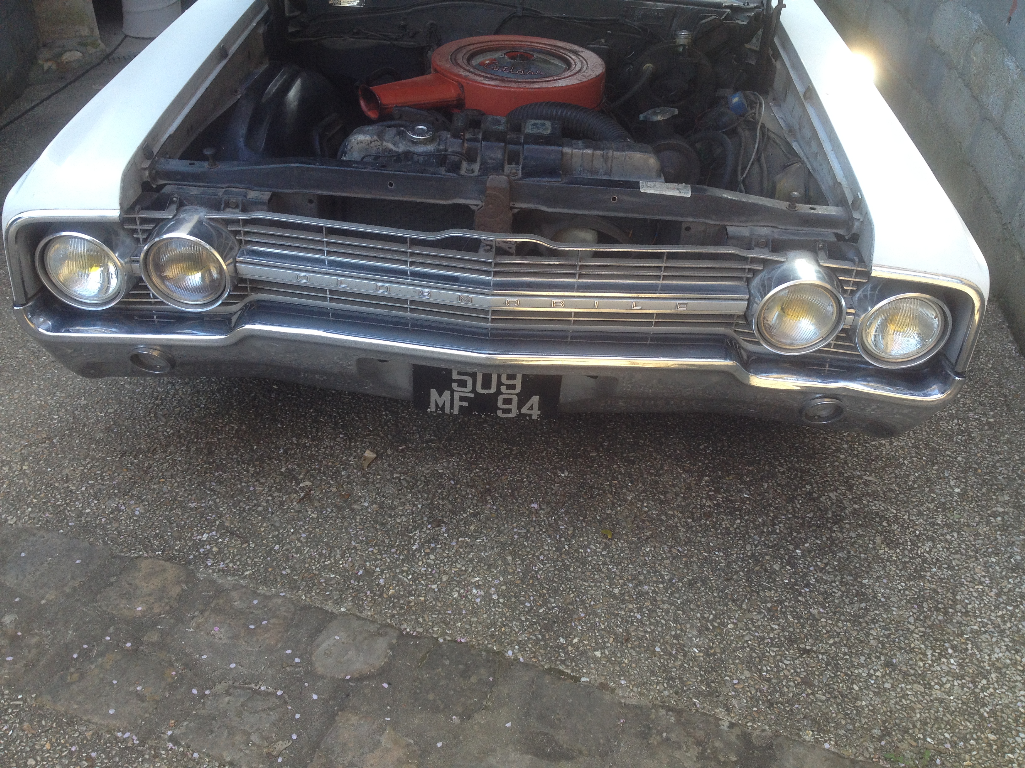

bon sinon les détails :
Le moteur tourne comme une horloge et démarre aux 1/4 de tour, donc pour le moment simple vidange, boite ok, carrosserie ultra saine, peinture correcte, intérieur splendide.
Il n'y a que des "petits" travaux à faire, dans le but d'un passage au contrôle technique : les freins : ça "freine" (pas du tout) :mrgreen: donc cylindres de roue et mâchoires neuves + nouvelles canalisations inox, les silent-blocks sont complètement mort, donc l'avant s'est affaissé, y a donc des jeux au niveau des ailes / portières.
Niveau électrique: la commande des clignos a été déplacée, quand on met les clignos à l'arrière c'est les feux stop qui clignotent :D , y a un minuteur :think: personne ne sait à quoi il sert et à quoi il est relié, et un ventilo électrique a été installé, je vais le supprimer, sinon tout le reste marche, vitres électriques, sièges électrique, capote électrique et antenne, feux etc., je devrais aussi installer un klaxon il n'y en a pas.
Ah oui aussi les pneus sont a changé : sur les flancs on peut lire " à changer avant 1977" :mrgreen:

Olds91 a écrit : quand on met les clignos à l'arrière c'est les feux stop qui clignotent
... C'est normale, C'est comme ça d'origine sur les Américaines. :wink:
