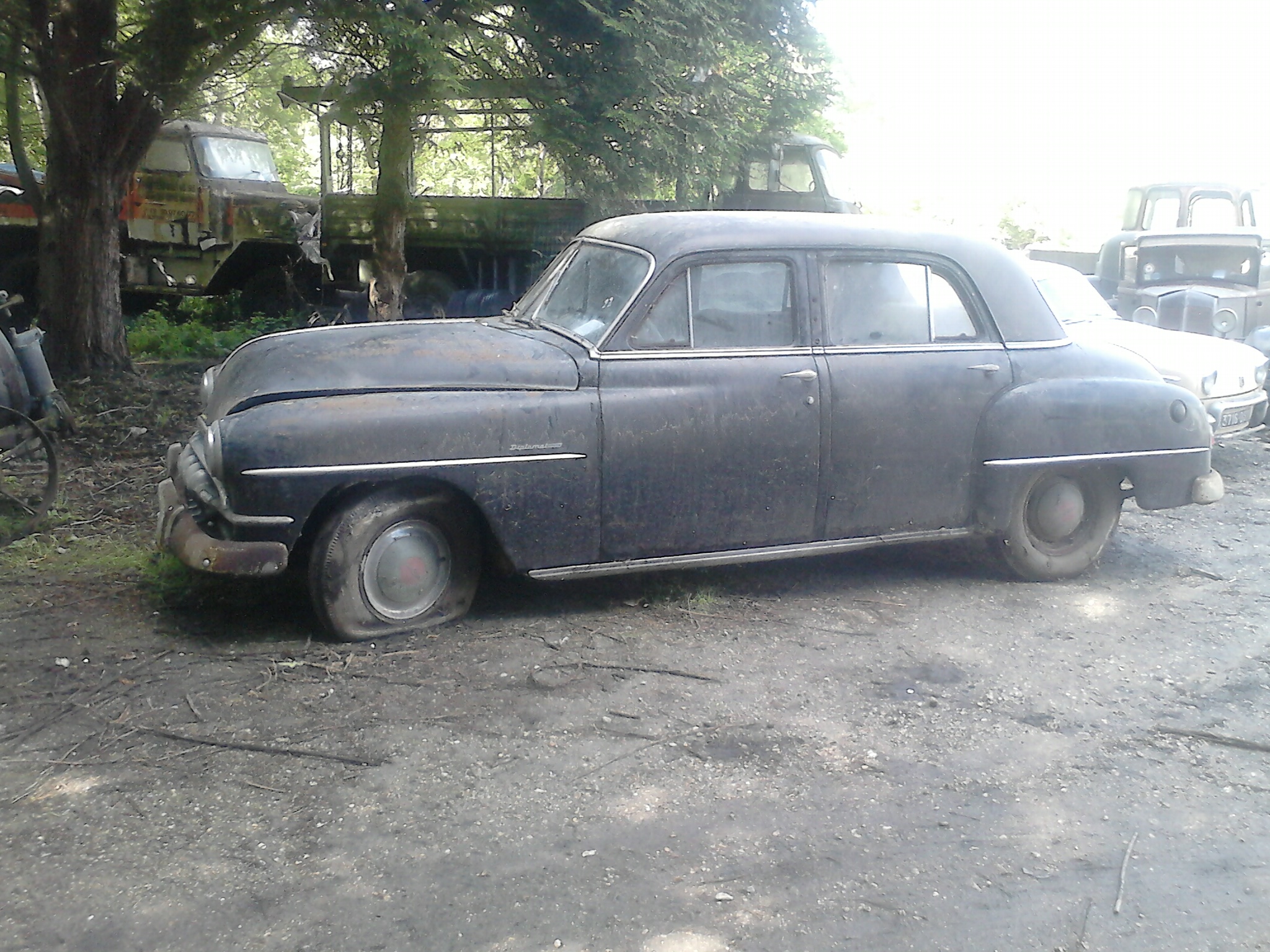

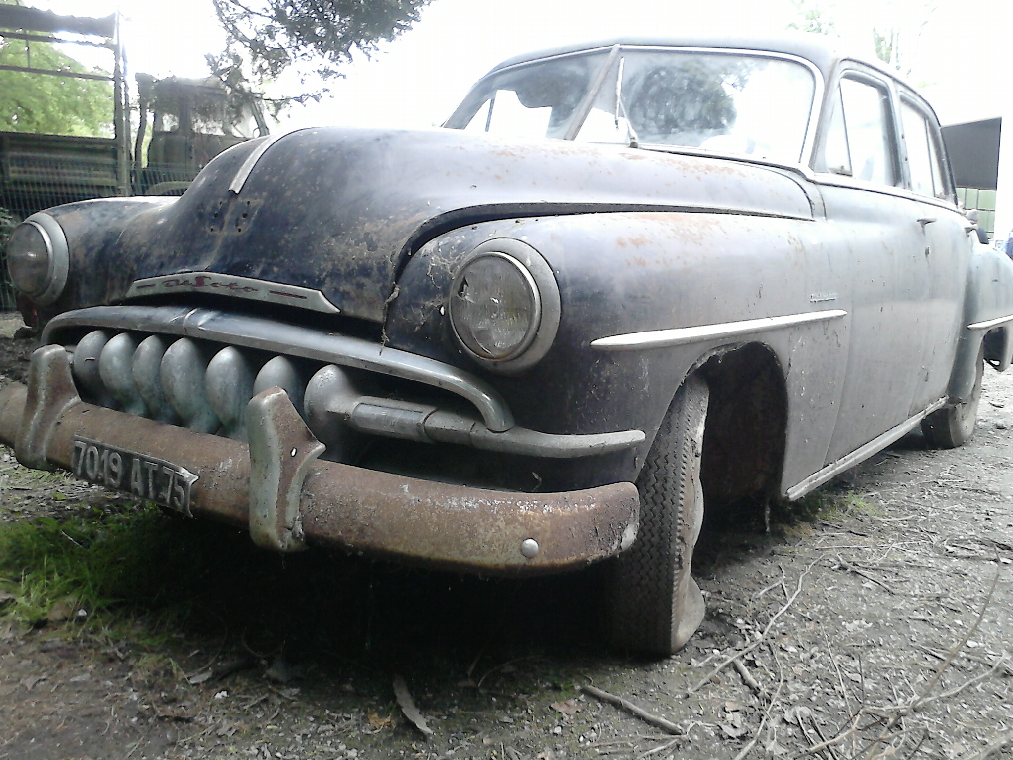

desoto diplomat 1951 'sortie de grange'
Message par benetfa »
Bonjour,
J'ai recemment fais l'acquisition d'une americaine...DESOTO diplomat custom de 1951 qui a appartenu à la comptesse yvonne de lestrange a Mennecy.
C'est une sortie de grange donc une voiture à restaurer...j vais avoir besoin de vous car il me faudra des pieces, des adresses pour commander, des conseils,..... c'est ma 1ere americaine, j'ai travaillé sur 2cv, vw cox, renault caravelle...ca va me changer un peu ;-)
DESOTO diplomat custom de 1951 :dance:

Re: desoto diplomat 1951 'sortie de grange'
Message par Gaphi »
:text-welcomeconfetti: sur le forum a toi et ton auto :wink:
il y a l' air d'y avoir du matériel derrière ta Desoto
tu devrais avoir des réponses a toutes tes questions, pour les ventes et autres annonces il te faut un certains nombres de postes pour ouvrir tes droits
Message par Charger976 »
Welcome par ici :dance:
Une auto pas courante sous nos cieux! La Diplomat était destinée à l'export je crois; elle est basée sur une Plymouth.
Pour accéder à toutes les rubriques, il va falloir poster encore quelques messages ci.
Tu as d'autres photos? (intérieur, moteur, soubassements, etc...)

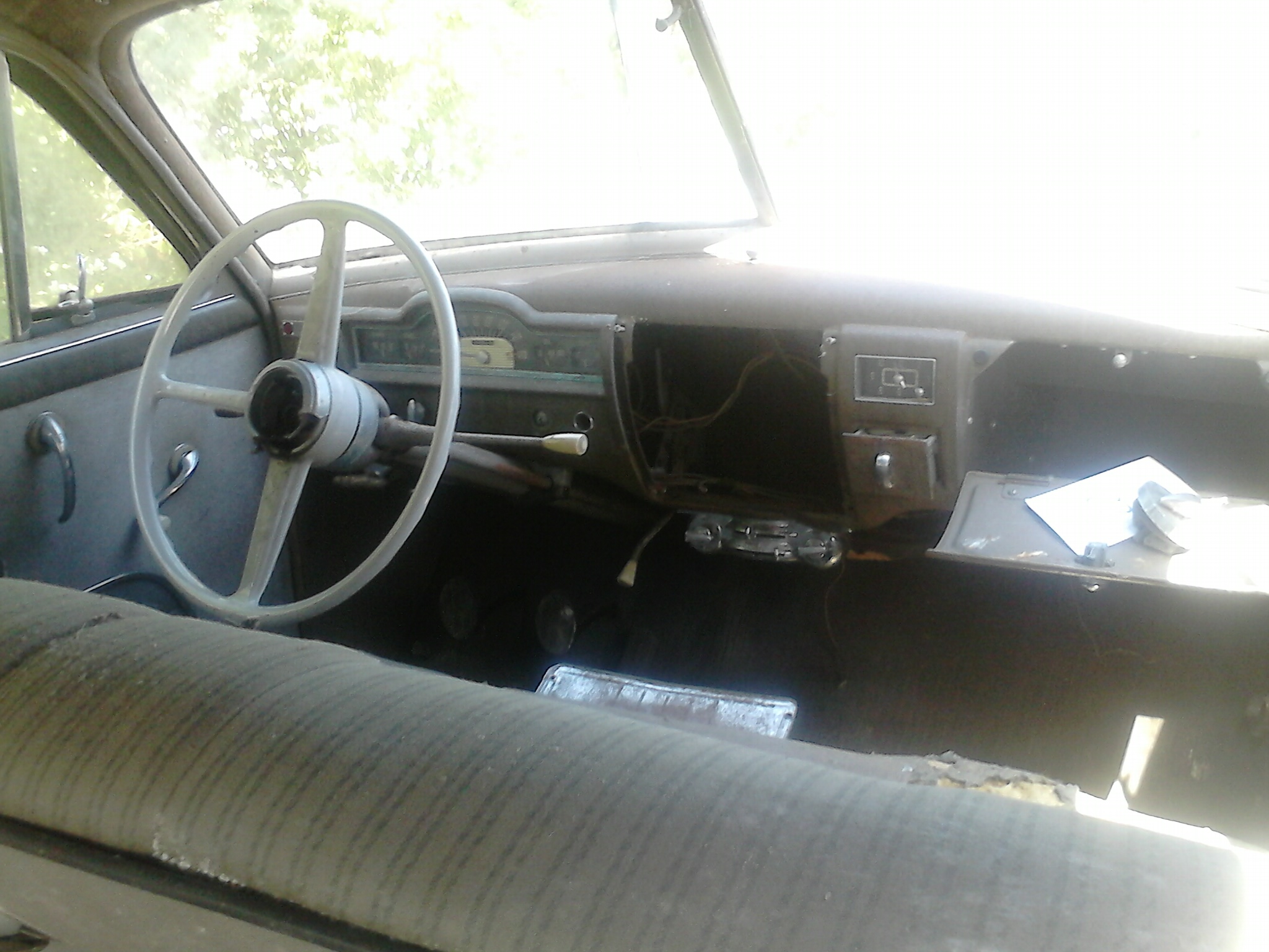

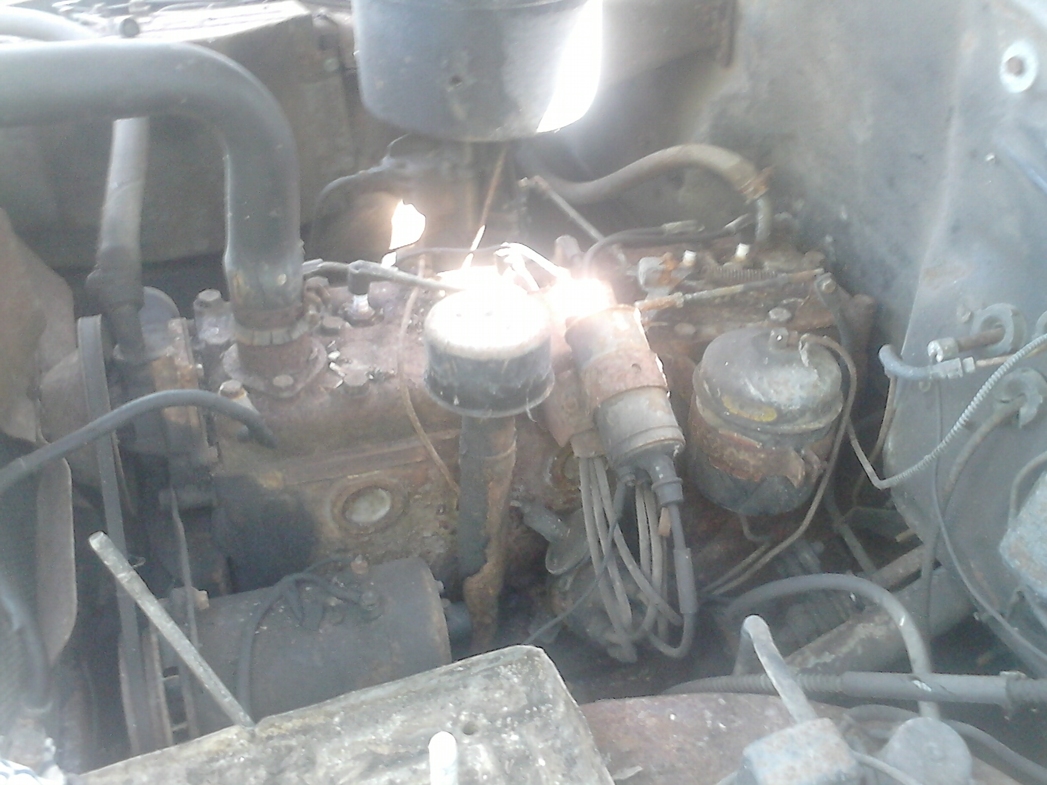

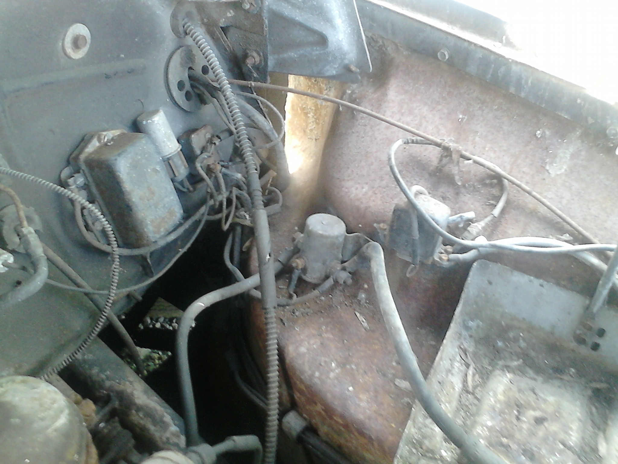

merci pour vos messages...voici qq photos en plus...
bonjour
petite question...bin oui ca commence ! 8)
sur le moteur il y a SP23...... mais dans les infos des desoto de 1951 on parle souvent de SP15...c'est quoi la différence?
quelle est la cylindrée de mon moteur? auriez vous un lien vers des infos sur les moteurs?
merci
benoit

Peut être une augmentation de la cylindrée ton moteur est une continuité des moteurs de dodge wc fabriqué apres guerre un L 6 FLATHEAD INCREVABLE :whistle:
Message par phil64 »
Les numéros moteur n'ont pas de rapport avec le VIN. Les "SP15" ça doit correspondre aux Diplomat car S15 correspond aux DeSoto US des années 51-52 et le "23" correspond aux Plymouth des années 51-52 (série P 23).
Donc il y a un "mix" des serial numbers et ton 6 est sûrement le Plymouth 218 ci de 97 ch. Les DeSoto US avaient un 251 ci de 115ch.
Pas du tout, une DeSoto Diplomat est une Plymouth, c'est tout https://en.wikipedia.org/wiki/DeSoto_Diplomat . Sauf la calandre (que je surveillerai consciencieusement lors de sorties dans des meetings "Custom", dès fois qu'un proprio de Mercury 49 serait "en manque" !!!)
From 1938 to 1956, the export DeSoto used Plymouth bodies with a grille that looked similar to the regular DeSoto but fit the Plymouth grille opening.
Message par NY66htpsdn »
phil64 a écrit :Les numéros moteur n'ont pas de rapport avec le VIN. Les "SP15" ça doit correspondre aux Diplomat car S15 correspond aux DeSoto US des années 51-52 et le "23" correspond aux Plymouth des années 51-52 (série P 23).
SP23 correspond bien aux Diplomat, 1951-52. SP15 sont les DeSoto Diplomat plus anciennes, 1946-48. En gros, il faut prendre le code Plymouth Pxx et rajouter S devant pour avoir la référence DeSoto Diplomat.
Ici, on a les détails des 6 cylindres Plymouth (et donc de Diplomat) :
http://www.t137.com/registry/help/other ... gines.html
Donc pour moi, c'est son moteur.
