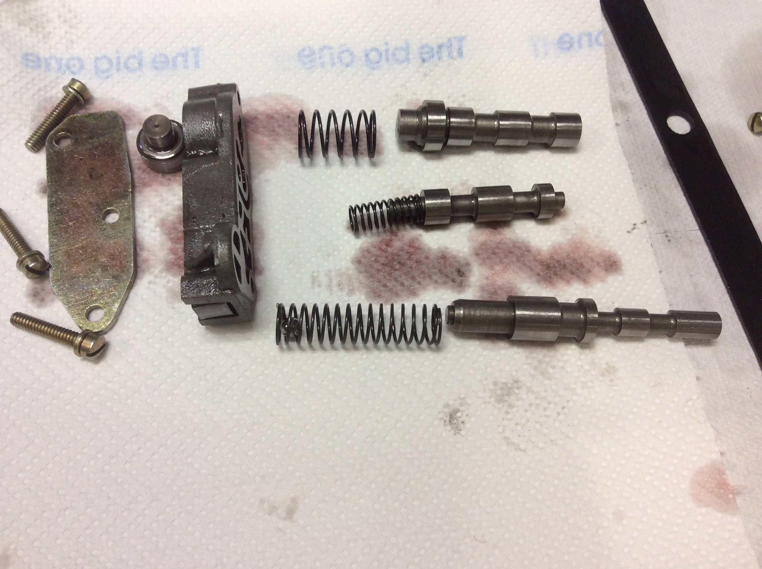

Donc démontage du labyrinthe et une bille qui traine dans un ressort !
Mais faut il l'enlever ou la placer ailleurs ? Je sais pas ,donc remontage et essais toujours sur le pont ,
Et la P.R.N.D.2.1 tout semble ok ,mais une fois au sol la marche arrière fonctionne et ces tout ? J'ai une bille en plus mais ou la placer ? Je vais essayer de mettre des photos etattend vos bon conseils

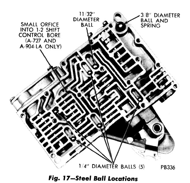

... pour moi il faut mettre ta bille ( qui doit faire 1/4" ) dans cette poche là.
enfin c'est ce que disent les trois livres que j'ai là dessus.

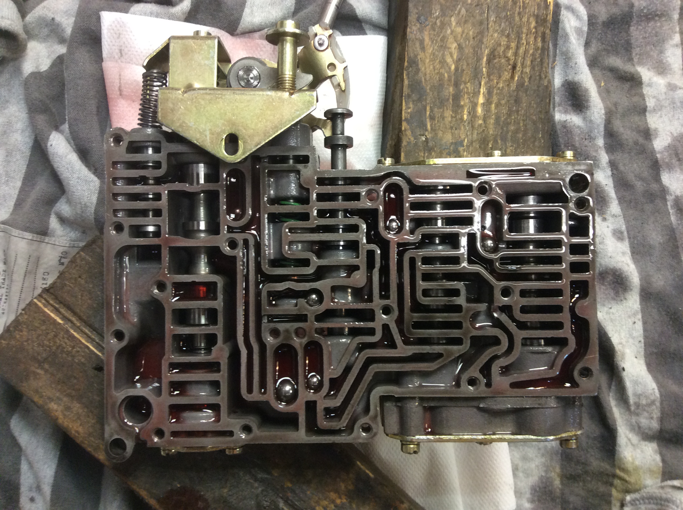

Surtout pas ! ce valve body est modifié (voir perçage en haut à droite sous le cercle rouge) et il ne faut pas de bille à cet endroit quand la modif est faite.
Plus d'infos là :
https://static.summitracing.com/global/ ... -10227.pdf
La bille trouvée dans le ressort en photo #1, c'est normal et fait aussi partie de la modification du valve body.
Plus d'infos là :

tu as 2 choix remonter ta boite comme origine en mettant la bille dans le cercle rouge... ou respecter la modif et remonter ton valve body comme dit laurent en suivant mot à mot la modif.... puis faire un essai la tu seras fixé si ça marche pas tu peux aussi monter un valve body non modifié......
