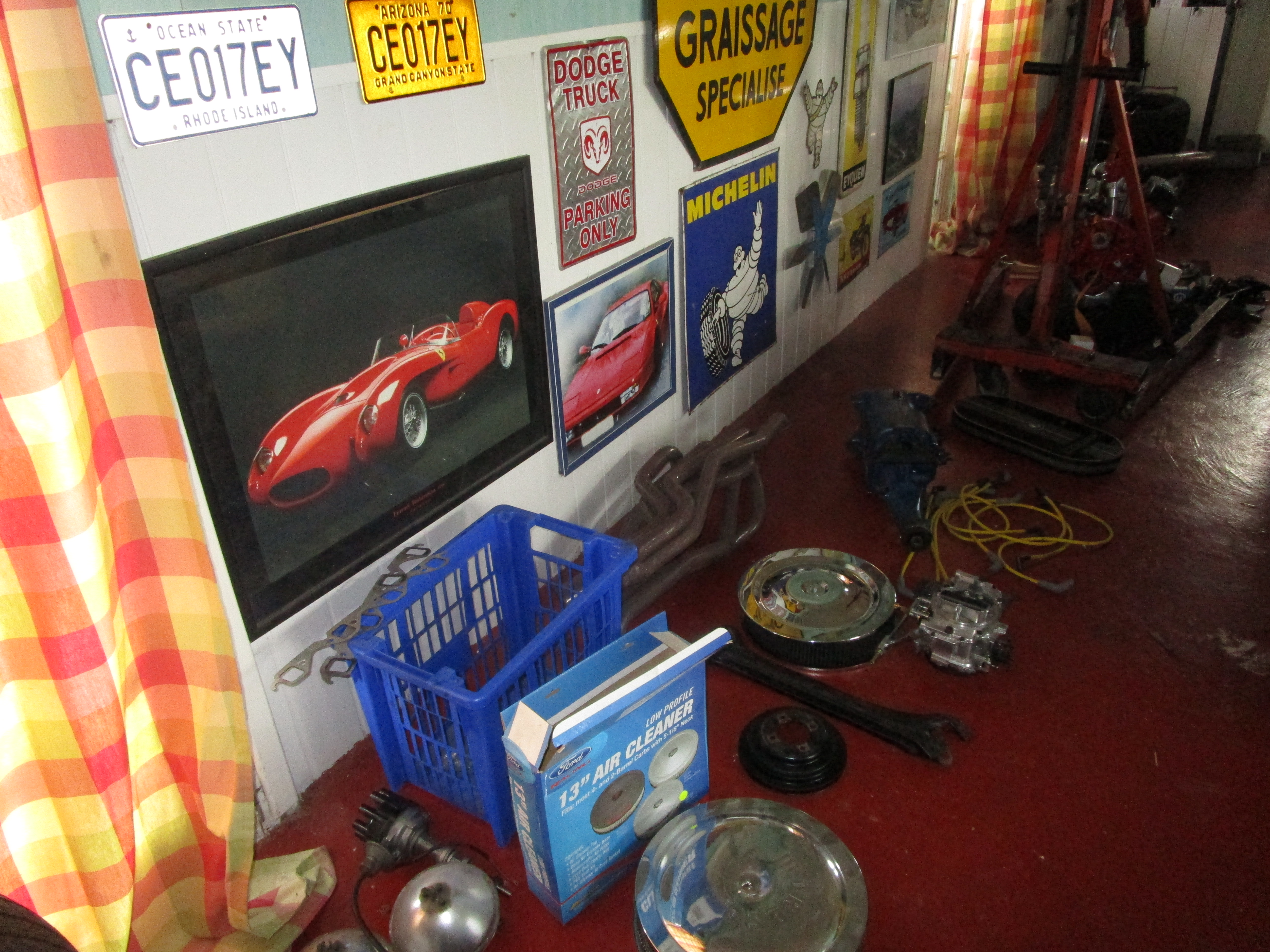

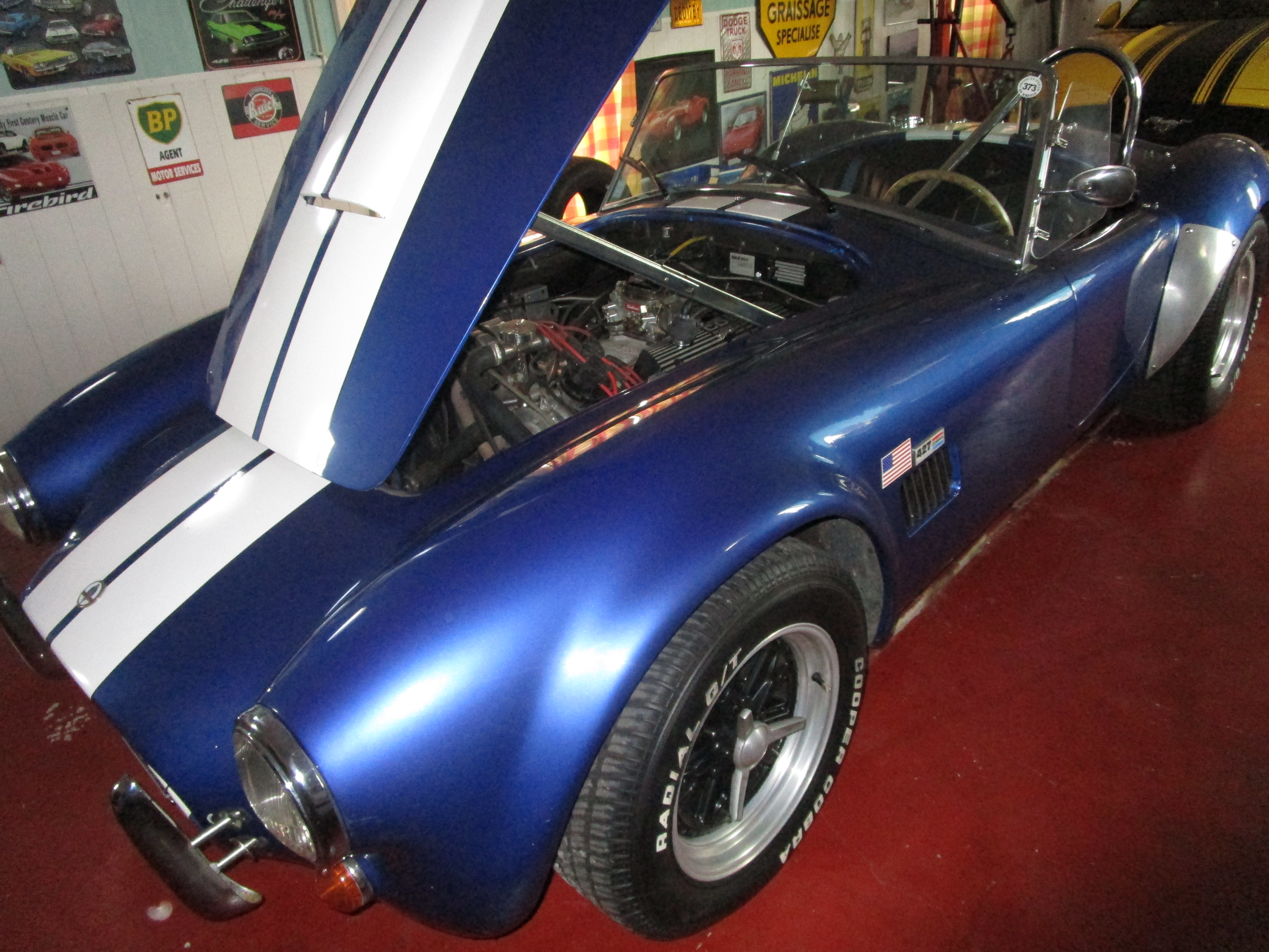

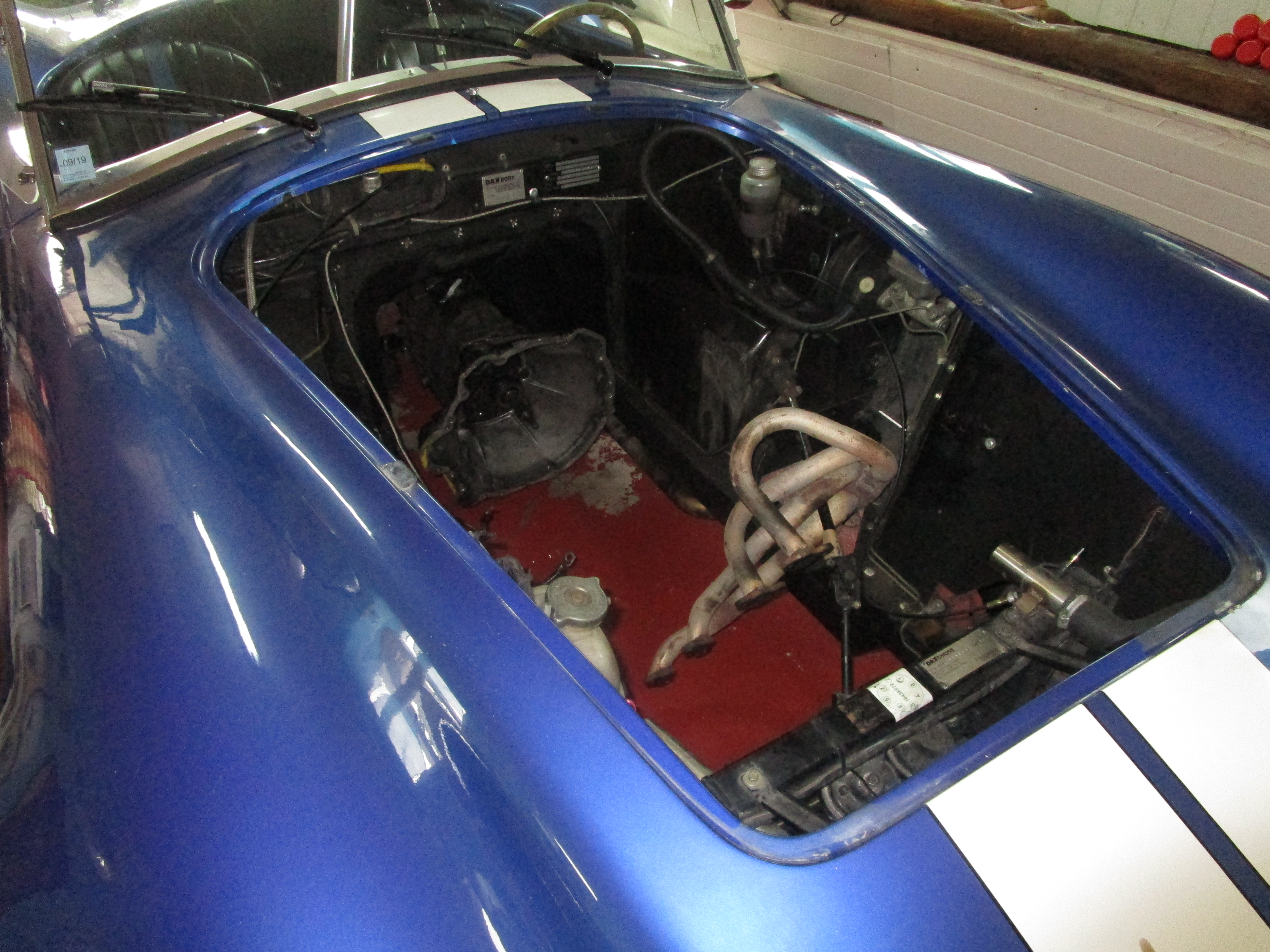

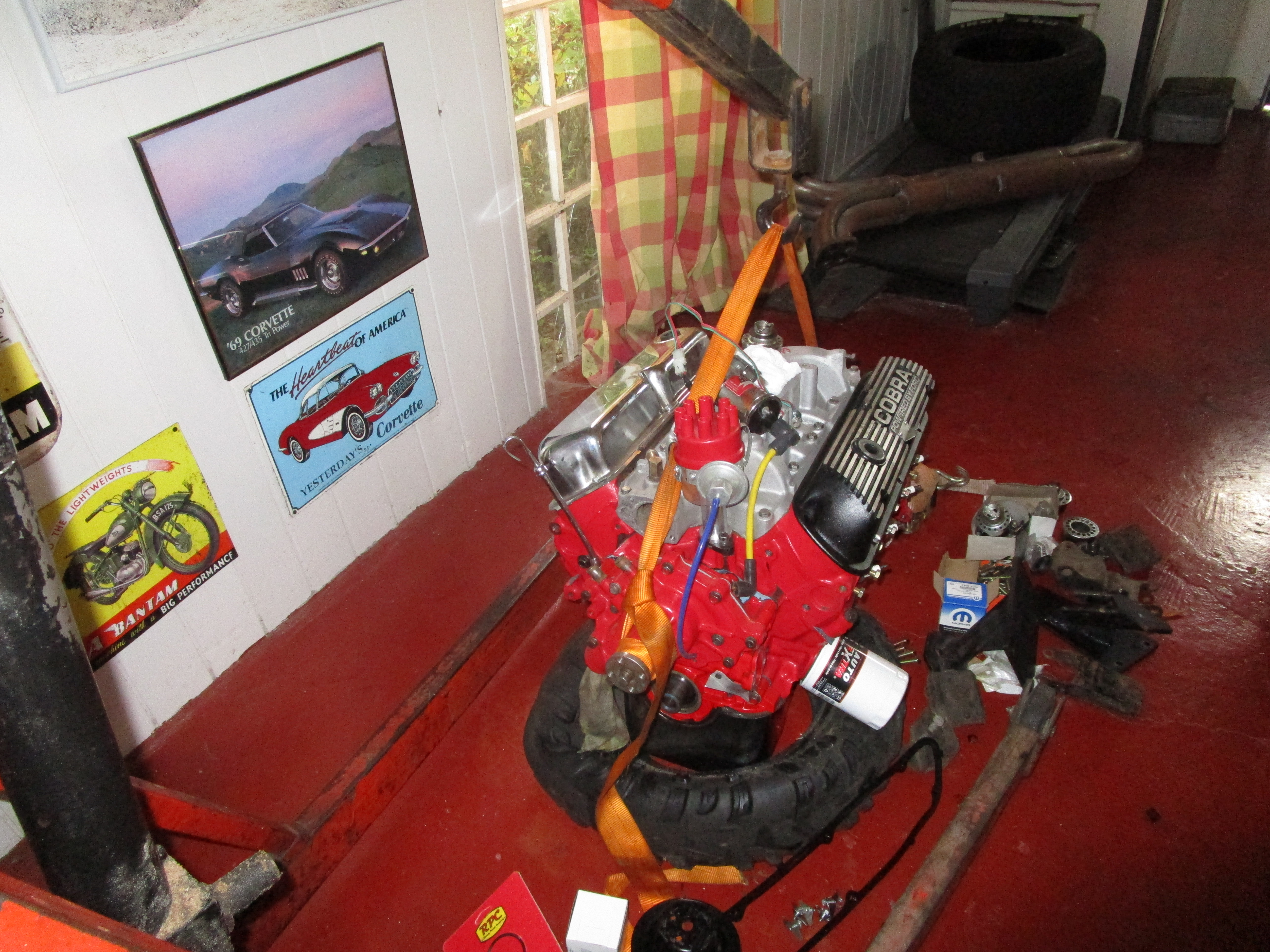

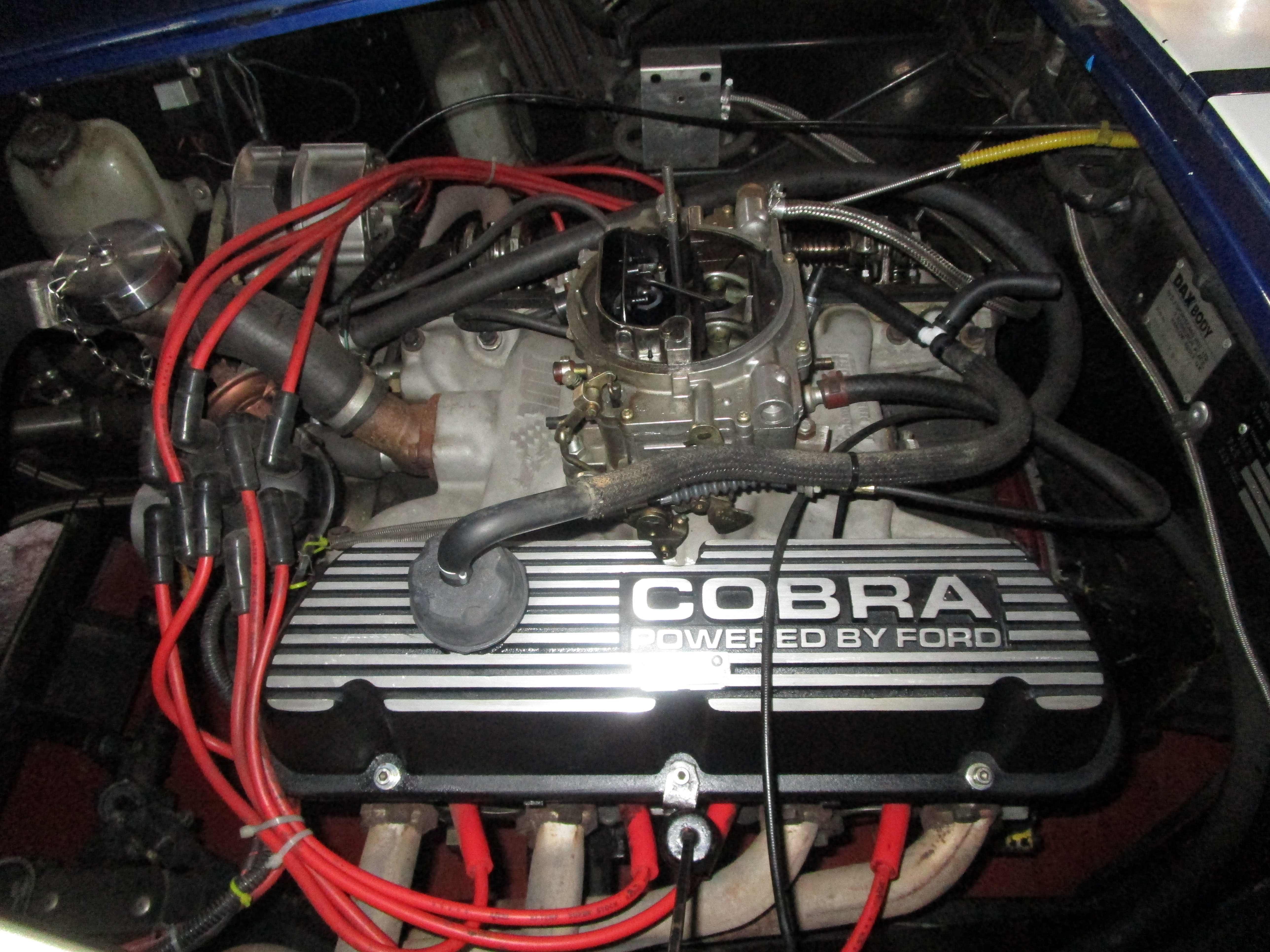

salut , bon c'est pas un mopar , mais c'est un swap quand méme !
je vire le v8 rover de 3.9l au profit d un bon ford 302 avec sa boite toploader
-culasses rectifiées et éprouvées
-bloc réalésé
-piston forgés
-arbre a came plus pointus
-vilo rectifié
-tout coussinets neufs
-pipe edel
-carbu summit 600cfm
a la louche 270 chevaux pour 900kg ça devrait le faire et si ca suffit pas je remplacerai les culasses

le plus facile est fait
