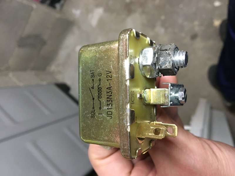

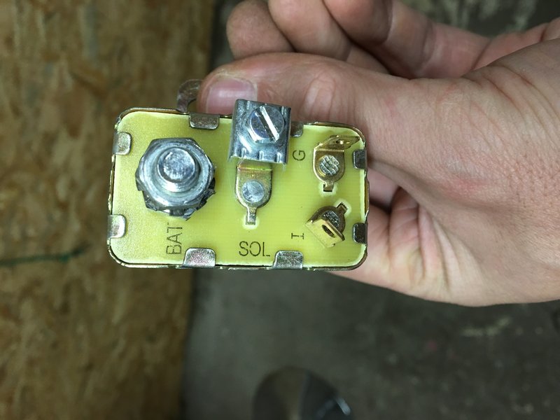

c'est ce que j'ai pris en photos?
Messages : 13038
Re: Court circuit
ce que tu as pris en photo c'est ton relais de demarrage pour demarrer shunte le fil du milieu au cable batterie ou + simple avec un tournevis tu fais contact entre les 2 cosses ça devrait demarrer. :dance: :dance:

dodgefred a écrit :ce que tu as pris en photo c'est ton relais de demarrage pour demarrer shunte le fil du milieu au cable batterie ou + simple avec un tournevis tu fais contact entre les 2 cosses ça devrait demarrer. :dance: :dance:
enfaite je veux sourtout savoir d'ou vient le problème? je n'ai pas besoins de démarrer (pour le moment) :mrgreen:
car je n'ai plus de jus du tout dans la voiture (tableau de bord, démarreur, phare, plafonnier...)

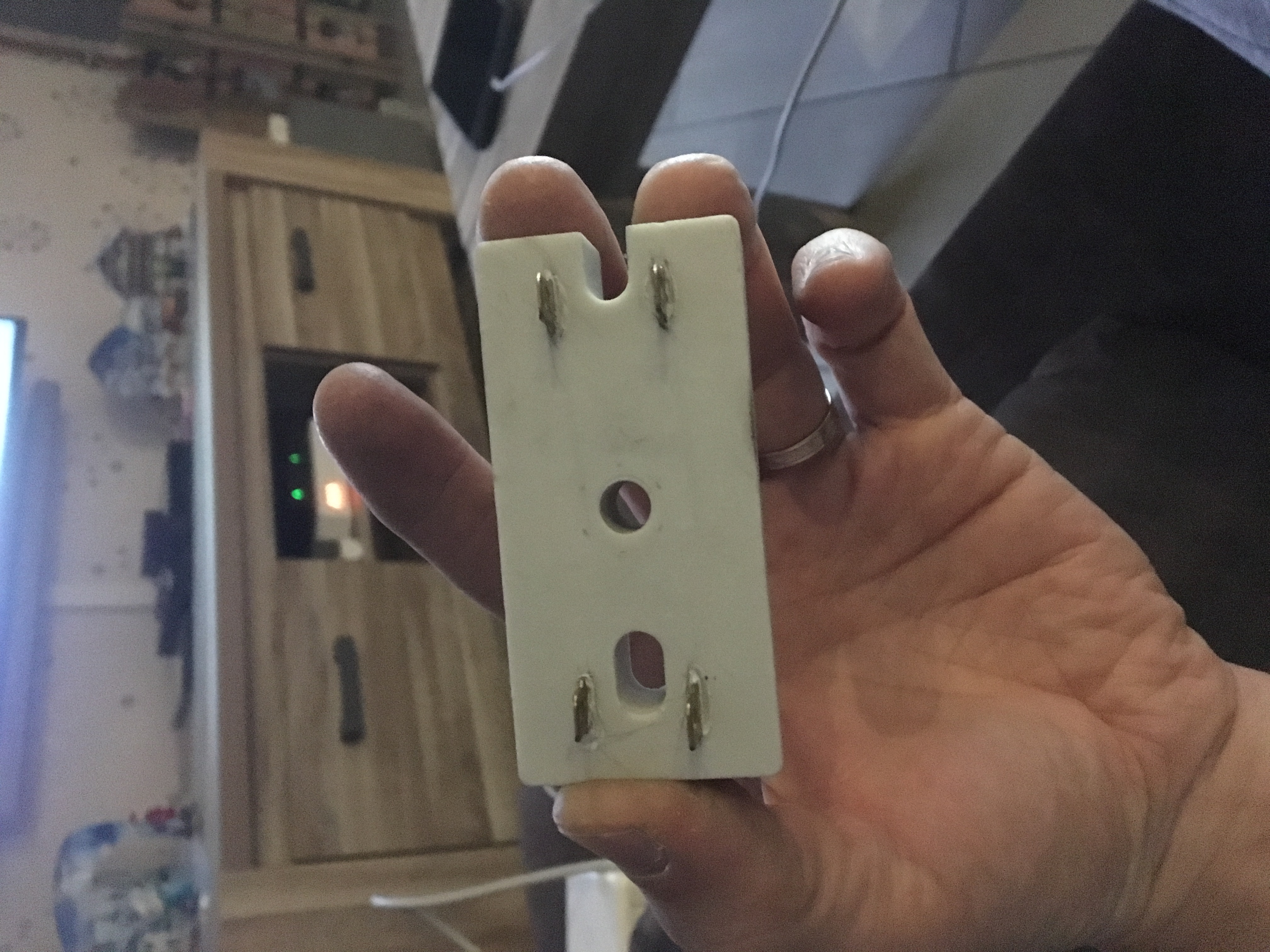

Ça y est j’ai trouver, c’est cette merde qui a griller (ballast):
J’avais garder le vieux et là miracle tout fonctionne :dance:

Y'a un truc qui m'échappe là.
Normalement le ballast ne joue que sur le circuit d'allumage.
Je vois pas le rapport avec les phares et tout le reste.
Je peux pas l'affirmer mais je pense que ça n'a rien à voir et que si ça refonctionne c'est une coïncidence.

Je viens d’aller réessayer avec l’ancien ballast et vous avez raison ça fonctionne aussi, Alors que je n’avais plus rien tout a l’heure???
Par contre quand je met le contacte (sans démarrer) la partie haute du ballast chauffe?
Est ce que je n’aurais pas grillé le régulateur de tension?
phil64
Messages : 2431
Localisation : Pau - 64
Contact :
Re: Court circuit
Message par phil64 »
Si tu mets le contact sans démarrer c'est normal que le ballast chauffe si les vis platinées * sont en contact (si elles sont ouvertes ça ne chauffe pas, donc c'est le hasard ...)
Le régulateur (du tableau de bord) ne sert que pour les instruments, il n'empêche pas de démarrer. Le régulateur d'alternateur lui n'est actif que si l'alternateur charge (donc tourne). S'il se met en court-circuit ça peut faire fondre le fusible link (on y revient donc)
