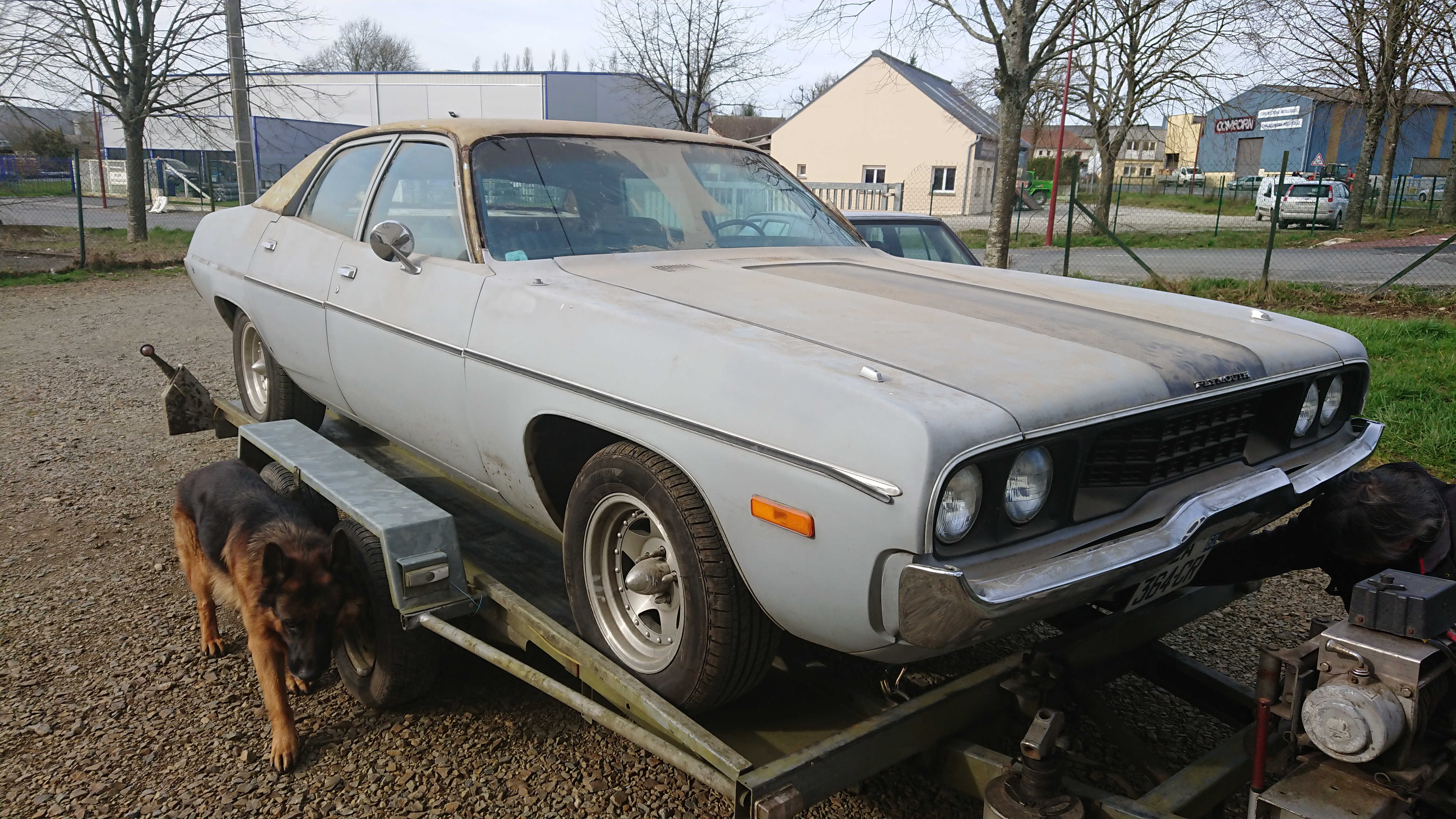

Je suis David, 31 ans, propriétaire d'une Plymouth Satellite custom sedan de 73 en 318. ( oui rien d'extraordinaire a coté de vos Charger, challenger, coronet et autres gros big block.. ^^ )
J'ai fait l'acquisition de cette Plym en 2016, après quoi pas mal de soucis du à un carrossier peu scrupuleux qui a l'a laissé 1 an a me la faire pourrir au fond d'une grange en me racontant que ca avançait etc... (Bref, je passes cette mauvaise période! ) Depuis sa recuperation, elle avance plutôt bien, toute la tôle pourrie a été découpé, refaite, d'ici la fin du mois logiquement elle sera en après.
J'ai cependant beaucoup de mal a trouver des pieces pour cette voiture, le deck filler panel en premier lieu.. qui finalement sera fait a la main! en ayant commandé un chez Jeg's hight performance soit disant compatible, et qui bien sur ne l’été pas!.. les montants plastique a l'interrieur de l’habitacle, et pleins de petites bricoles...
Je traine beaucoup sur internet, ebay, LBC, revendeur de pièces en tout genre, mais malheureusement ce genre de voiture n’étant pas prisé, il n'y a pas le choix que de trouver les rares bonnes affaire pour continuer le projet. J'aimerai donc faire appel a vos connaissances pour l'achats de mes prochaines pieces qui sont: Filtre a huile, courroie, pastille sablage, joint spy d'arbre et joint de cloche de pont, clips pour les chromes de parbrise . Sur Rock auto il y a tellement de model de chaque que je ne sais quoi prendre, j'aimerai eviter les achats inutiles!..
Une photo de madame le jour ou je l'ai récupéré du premier carrossier.

Bienvenu parmi nous !!!!! :wink:
Sympa ta « charrette » , elle a du potentiel !!!!! :clap:
En tout cas bon courage pour la restauration... :D

Mais bien sur, tu t'es fait plaisir, elle est sympa la mémère le chien aussi d'ailleurs :mrgreen:
A+ et bienvenue 8)

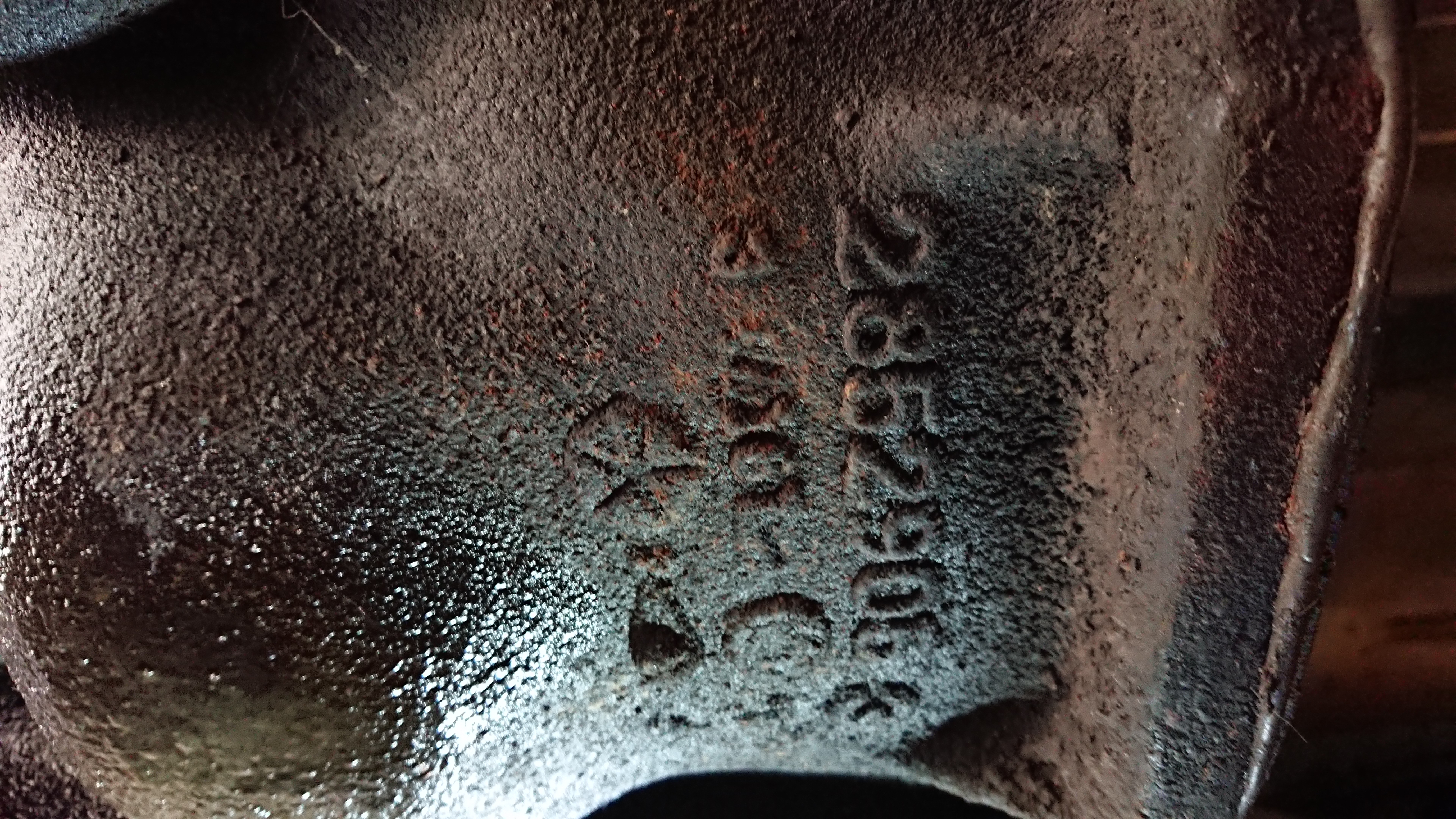

Hello,
J'ai du mal à trouver le bon modèle de joint spy d'arbre de transmission, celui qui doit se trouver à la sortie du pont.
Je suis pas certain du model du pont déjà.. ^^
Une photo des marquages. Est ce bien un 8 1/4?

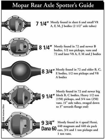

On trouve de la documentation surtout pour le 8 3/4 mais en cherchant sur des sites comme Rosevillemoparts, Mymopar on peut trouver des trucs....
J'ai ça aussi:
Mopar Rear axle casting numbers.PNG (32.07 Kio) Consulté 7255 fois
A priori ton pont est bien un 8 1/4

Et de toutes façons les différents ponts Mopar sont simples à reconnaître
