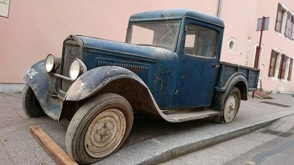

J'ai trouvé comme base une Peugeot 201 pick-up de 1930

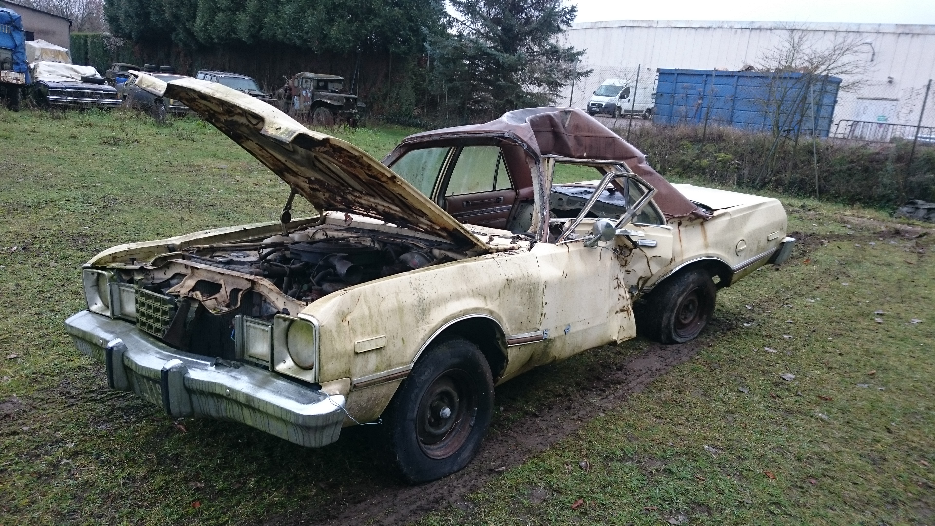

Pour la mécanique, j'ai trouvé une plymouth volare de 1978 avec un v8 318, une boîte automatique 3 rapport
C'est une voiture accidentée depuis 10 ou 20 ans... Avec arbres de transmission manquant et pont arrière plier ( j'en ai déjà trouvé un nouveau)

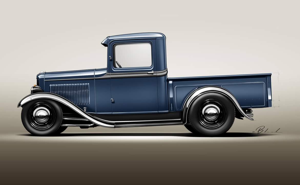

Le final devrait ressemblé à sa, image trouvé sur internet.

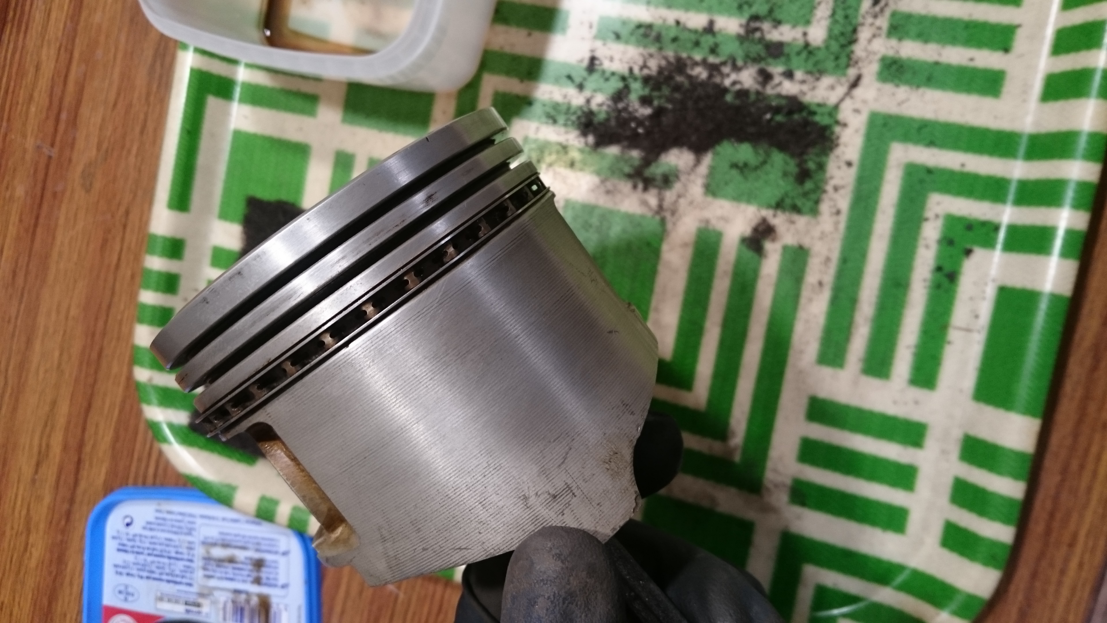

J'ai déjà démonté le moteur entièrement pour nettoyer et souffler tous les conduis du bloc. Ceux de refroidissement en avais bien besoin, bouchée par le tartre.
Je suis en train de decalaminer les pistons avant de les remonter en attendant ma pochette de joints neuf d'autres bricoles.

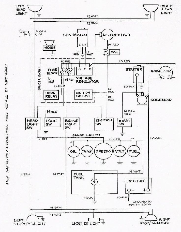

le moteur commence a prendre forme et j'aimerais attaquer le faisceau moteur pour une future mise en route...
Le problème qui le pose est que le faisceau de la voiture avais été coupé , il n'est donc pas complet... :evil:
je voulais en faire un simplifié au maximum pour la mise en route puis rajouter les sondes par la suite .
je cherche donc des modèles ou schéma comme celui-ci
merci pour votre aide :)

Merci pour l'info Chrome, je vais réfléchir a cette alternative. Mais je pensais plus à faire deux faisceaux distinct sur le rod, un moteur et sonde, et un deuxième pour éclairage, klaxon ...
Je vois qu'il en en a pour le deuxième donc super :dance:
il me faudrait donc des plans pour le nécessaire de mise en route avec alternateur car celui la sera peut-être provisoire

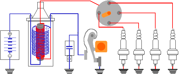

pour l'allumage, j'ai sa https://www.rockauto.com/fr/moreinfo.ph ... 3460&jsn=7
donc je ne pense pas...
j'ai trouvé ce model, sa pourrait aller ?

Tu a raison Greco, je doit bien avoir un boitier l'allumage mais il était démonté avec le bout de faisceau qu'il ne me manque... :cry:
Si je suppose bien ( c'est pas gagné :lol: ) il y a les deux fils qui sortent de mon allumeur qui doivent aller jusqu'au boitier. si j'ai bon, il y en a deux autre qui en ressortent pour aller jusqu'à la bobine d'allumage ?
