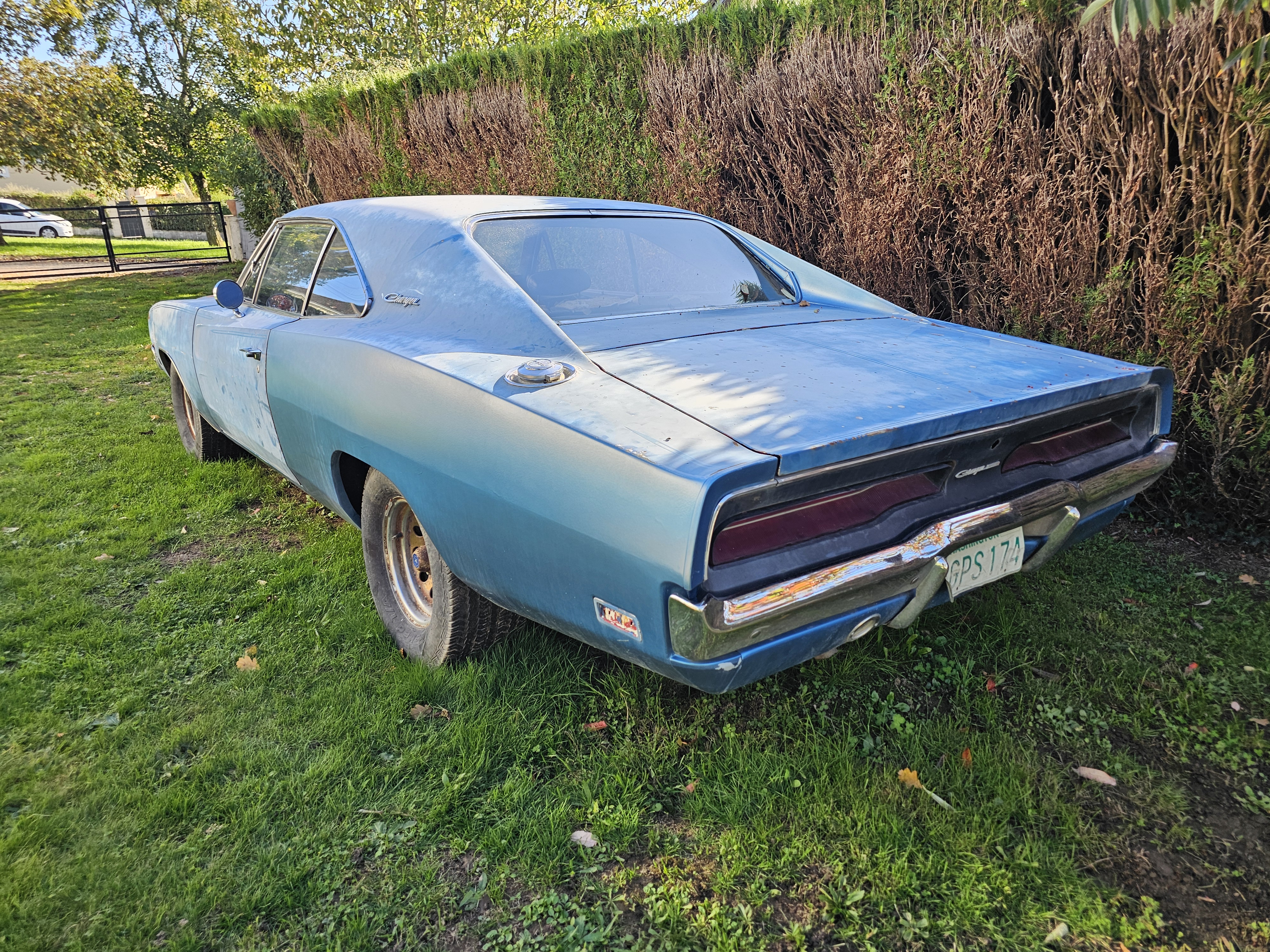

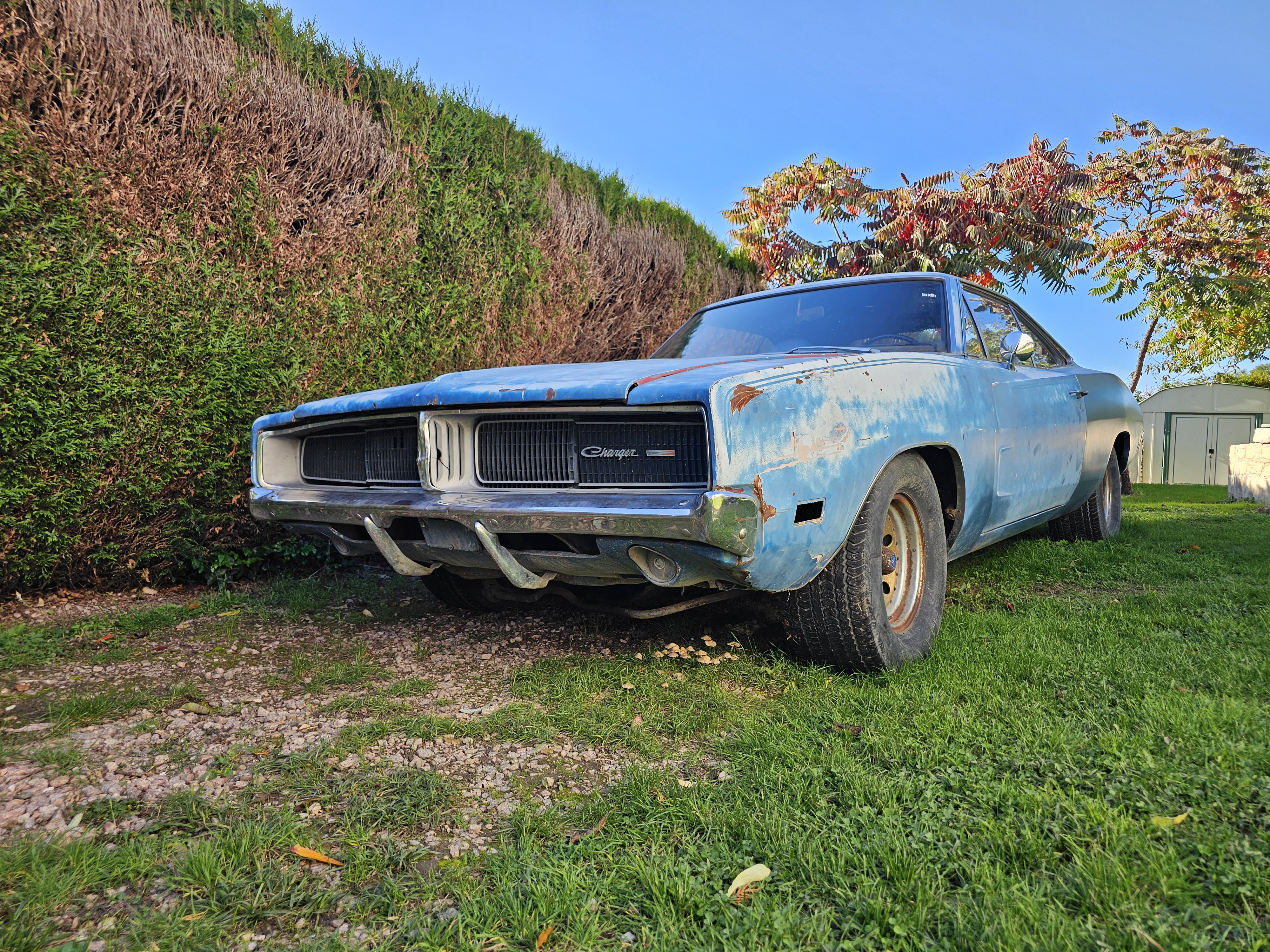

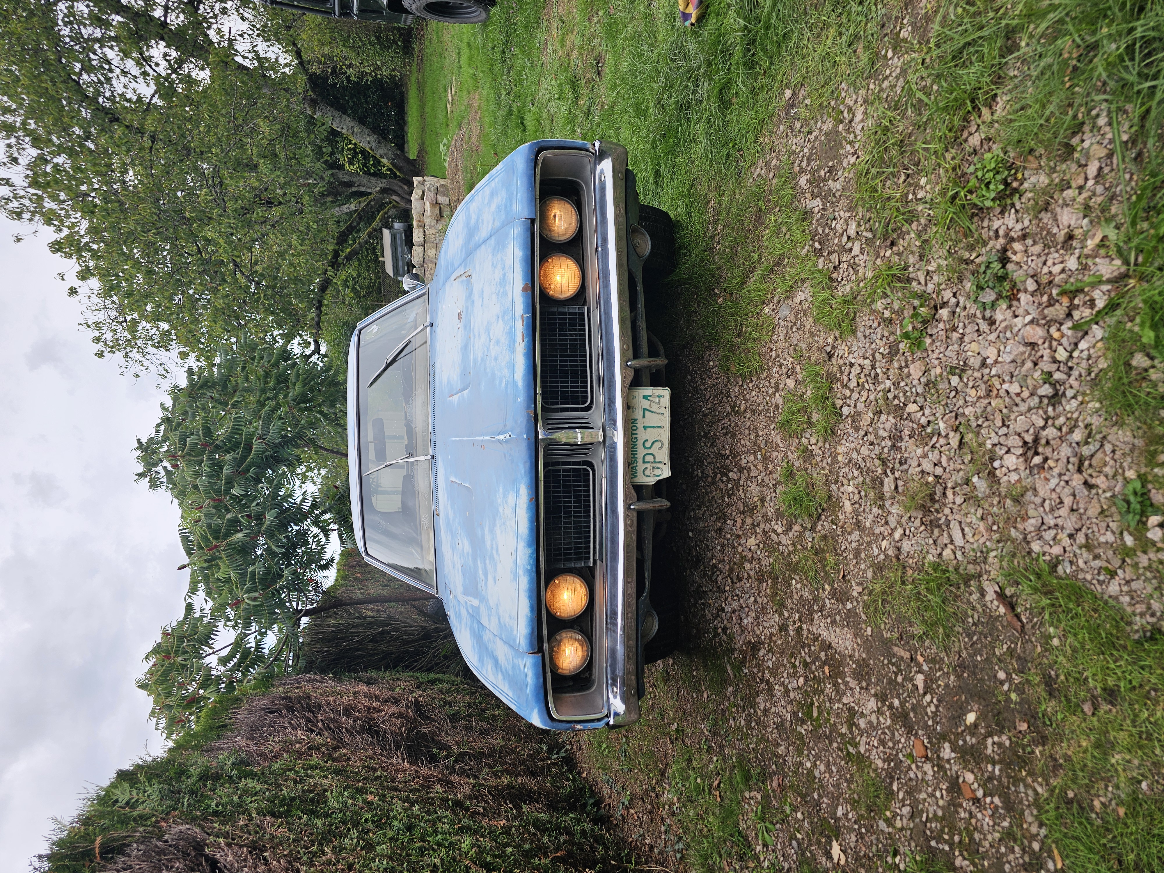

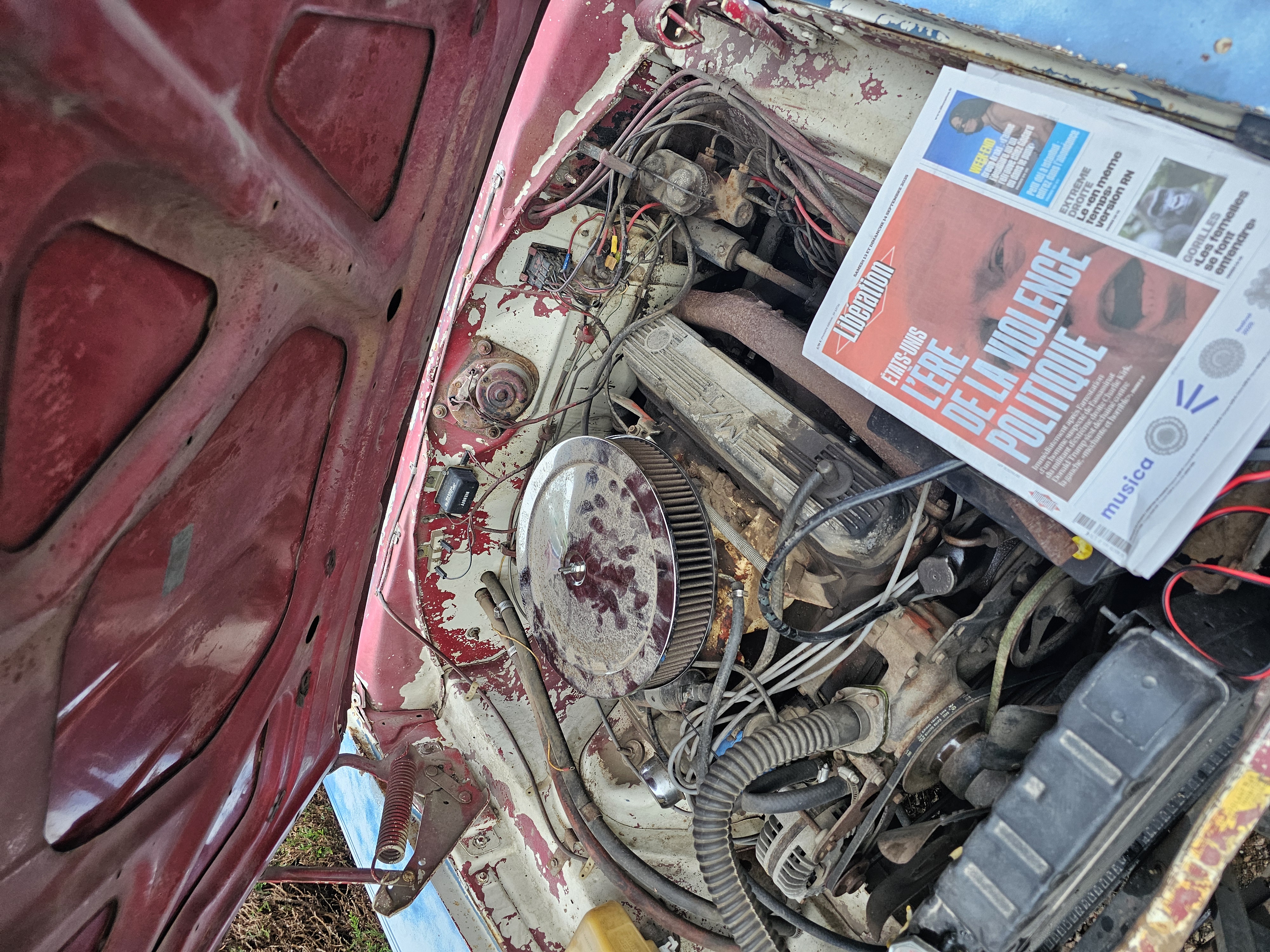

Après beaucoup de recherche, voici la bête:
Une Charger de 1969 avec un 383HP et une boite 4-rapport A833. Le moteur est de 69 mais pas matching number, idem pour la boite (de 67 je crois)
La voiture démarre, passe les vitesses, freine, tourne (quand le pompe veut). Les feux sont même encore capable de s'allumer !
La voiture viens directement du Colorado, le passer est encore flou ( et le restera surement) mais le dernier "tag" date de '87.

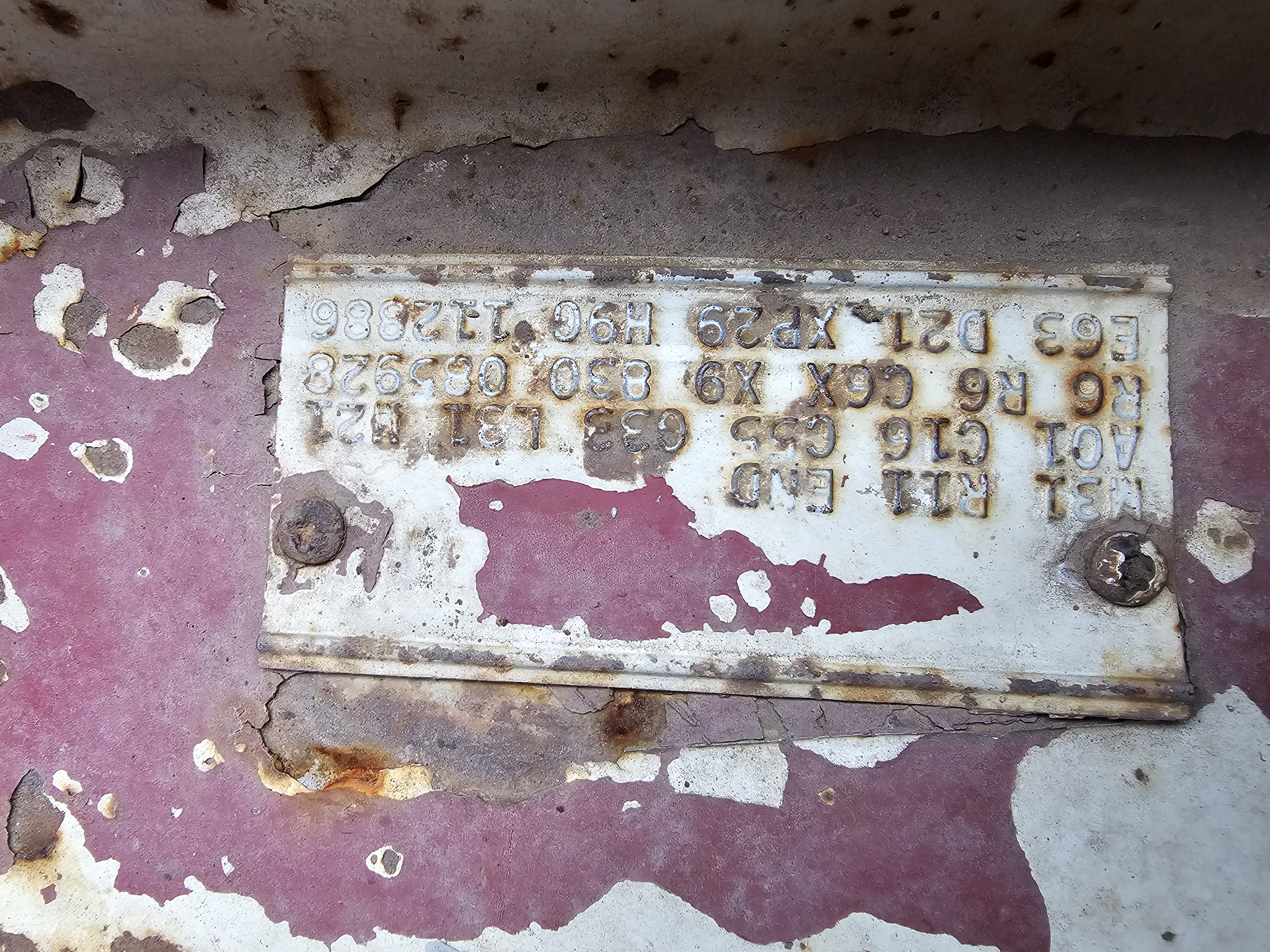

R6 c'est quelle couleur ?
Salut
R6, c''est Scorth Red (Bordeaux)
On la voit bien sous le capot
et H9G pour 383-4bbl - 1969 - St louis (Missouri)

La photo avec le journal est surement pour le dossier FFVE!
Pas trop de corrosion?
Il y a quand même du boulot mais c'est un modèle qui le mérite.

Trouvée dans le Colorado mais fabriquée à l'usine de Saint-Louis (Missouri).
Code G sur la fender tag

Eh oui, la plupart de mes photos sont avec le journal mais la carte grise est en main maintenant !
Corrosion, quasiment rien (plancher AR et aile remplacer déjà), 2, 3 points mais rien de terrible, la Subaru ou le Defender en on plus :roll:
Y'a du boulot c'est sur, j'ai quasiement toutes les pieces pour la mécanique, le gros chantier c'est la carrosserie...
L’intérieur aussi mais j'ai une moquette, 2 siège baquet de course et des équerres sur mesure donc ça ne me dérange pas de finir ça plus tard :D
Charger976 a écrit : 18 nov. 2025, 15:46 Trouvée dans le Colorado mais fabriquée à l'usine de Saint-Louis (Missouri).
Et dans le Washington avant le Colorado et un passage au Nevada, mais autre que ça, néant....

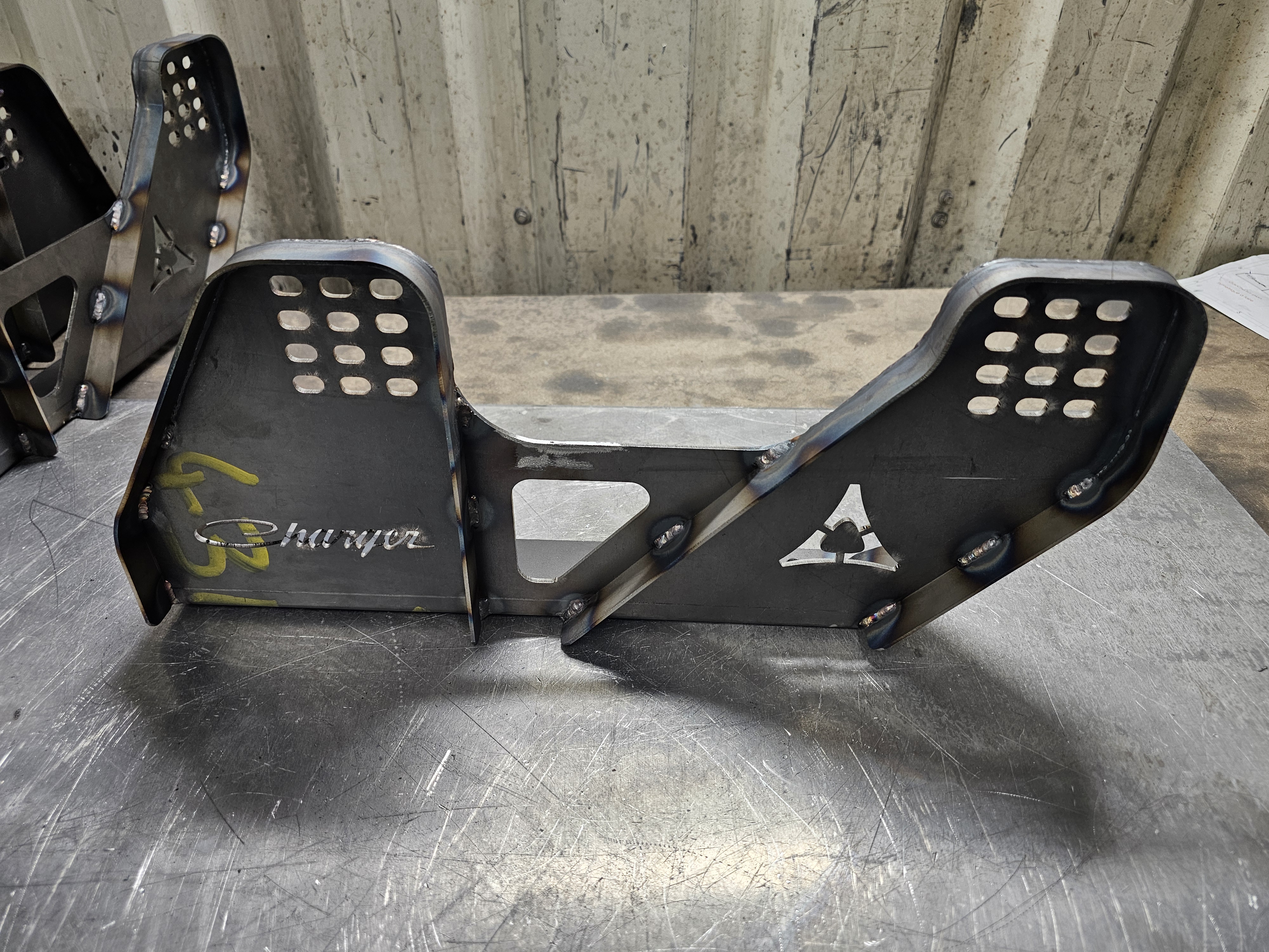

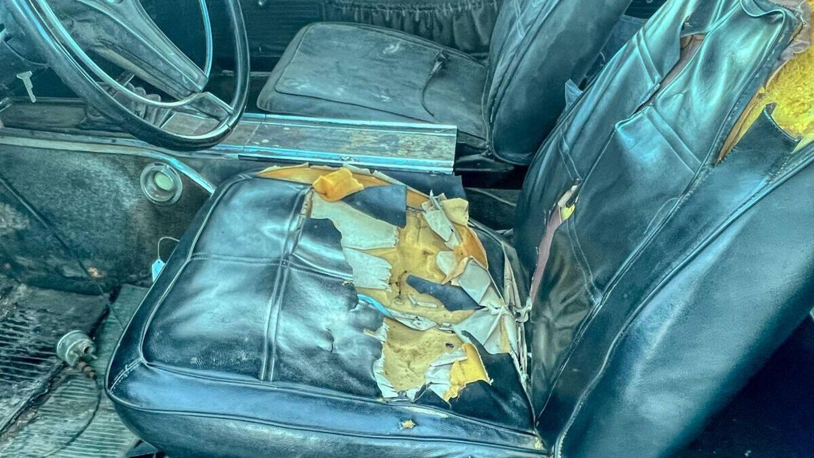

Bon, première étape pour prendre de l'avance, vu que mon siège avant est dans cet état:
Il va me falloir une solution en attendant de le remettre en état.
Solution ? Récupérer des baquets de courses qu'on utilise plus et faire des équerres sur mesure, on oubliera pas la petite touche personnalisée !

Beau travail tes équerres, elles ne vont pas plier ! tu as une découpe laser ?
JereMustang
Messages : 19
Inscription : 27 oct. 2025, 21:25
Re: Dodge Charger 383 1969 ... Une de plus
Message par JereMustang »
olga a écrit : 22 nov. 2025, 05:08 Beau travail tes équerres, elles ne vont pas plier ! tu as une découpe laser ?
Déformation professionnelle de faire des voitures de Rallye Raid 😂
On a eu un fournisseur pour faire de la découpe

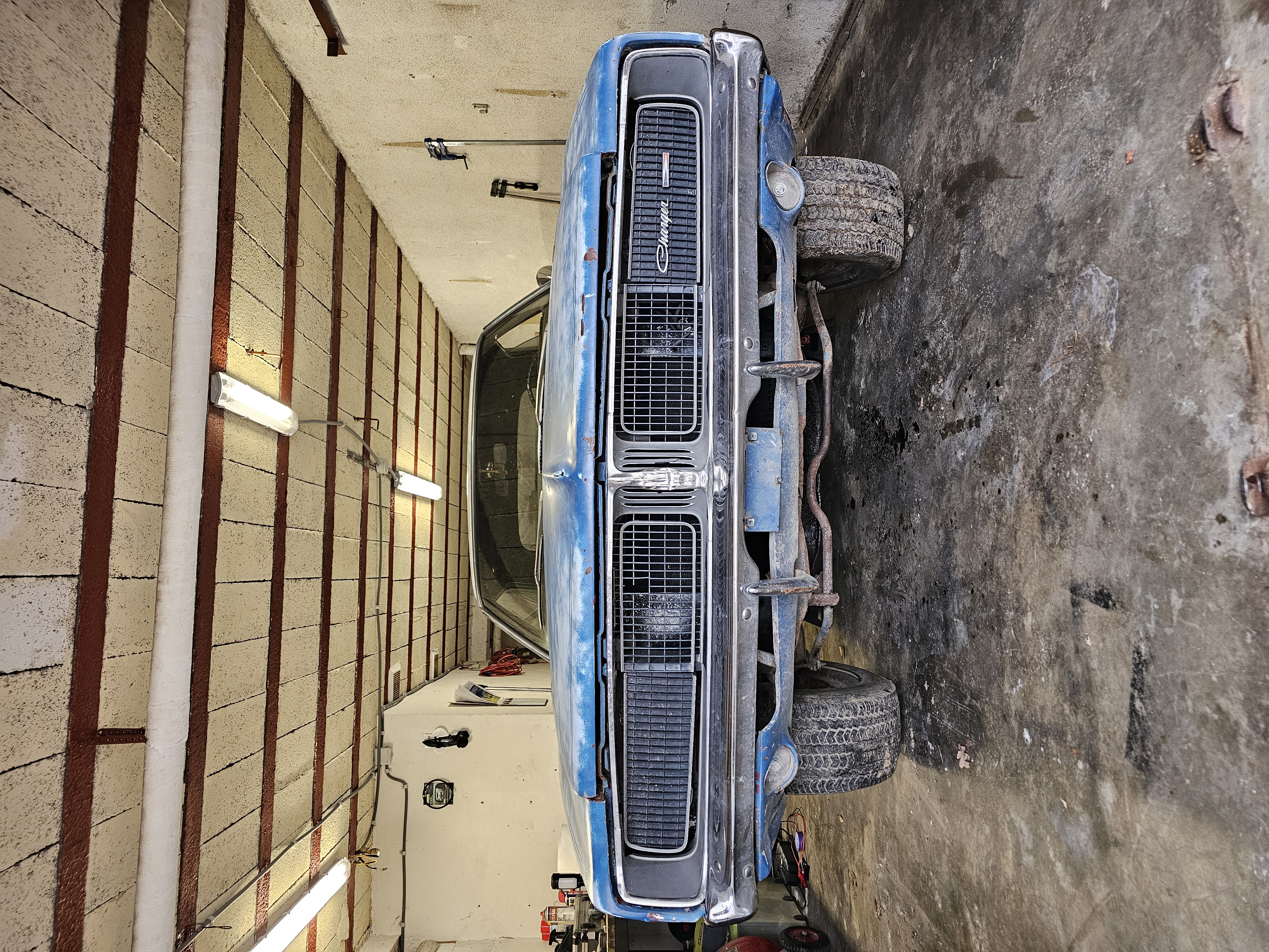

Premiere étape, rentrer la voiture dans le garage !
On va pas se mentir, il manque cruellement de place, surtout une fois tous démonter et avec les pieces qui sont déjà dans le garage...

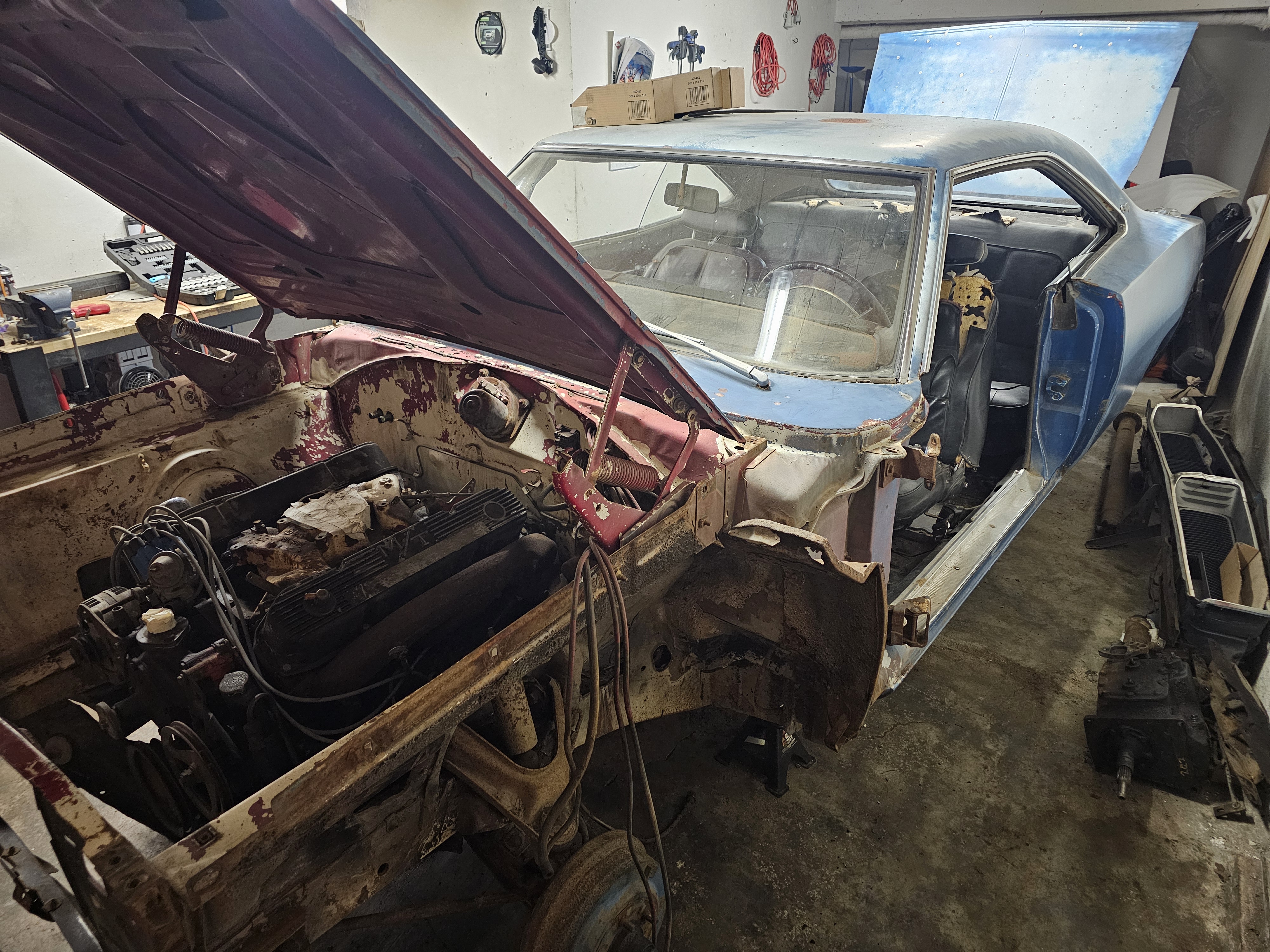

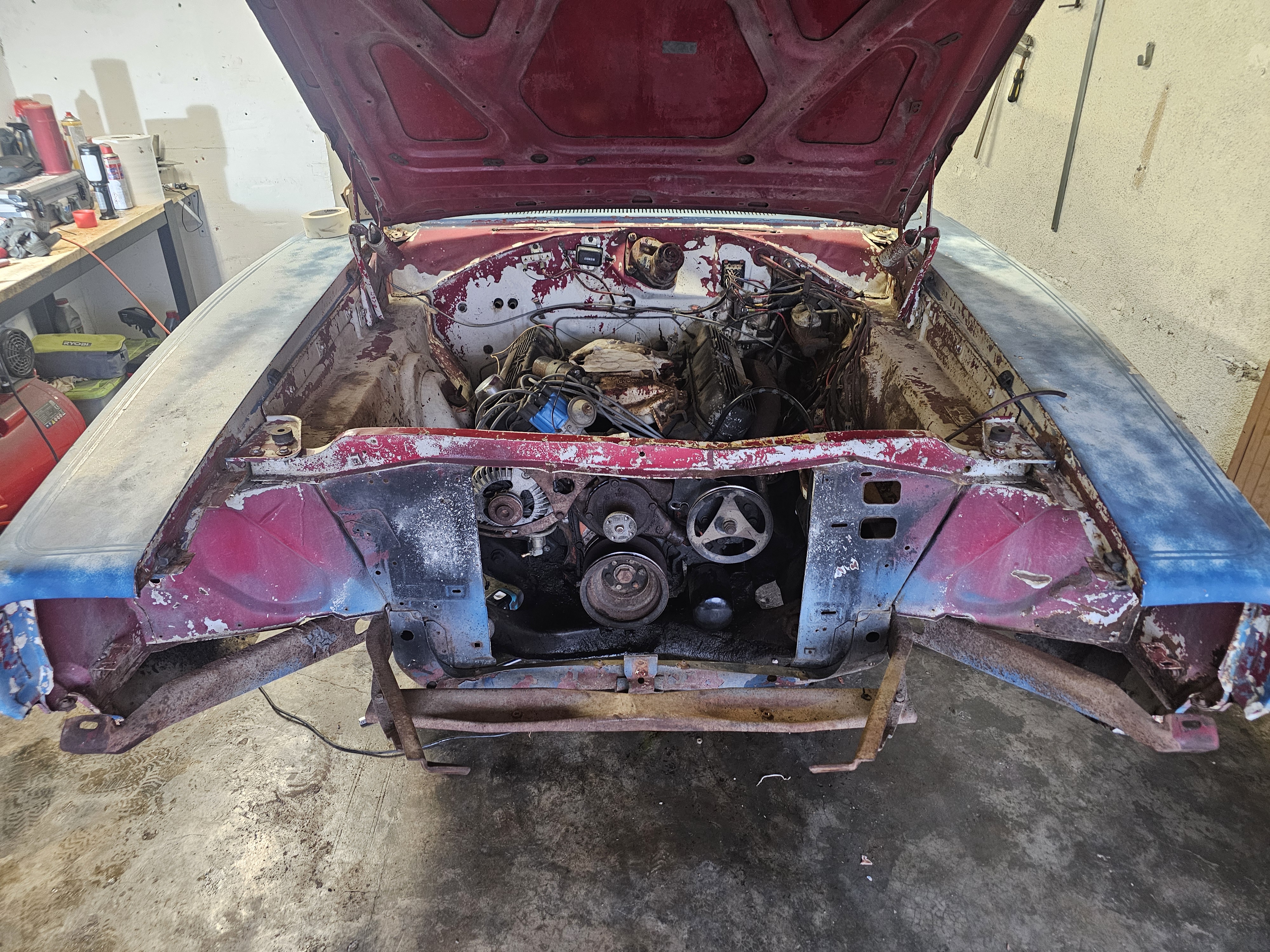

Maintenant qu'elle est rentré, on va attaquer le démontage, faut avancer un peu aussi !
On va essayer de résumer un peu les dégâts:
Calandre cassé, support de calandre tiens par le Saint esprit, les actuateurs des trappes de phares fonctionnent par contre ! Mais on va remplacer par un kit électrique pour pas etre emmerder plus tard.

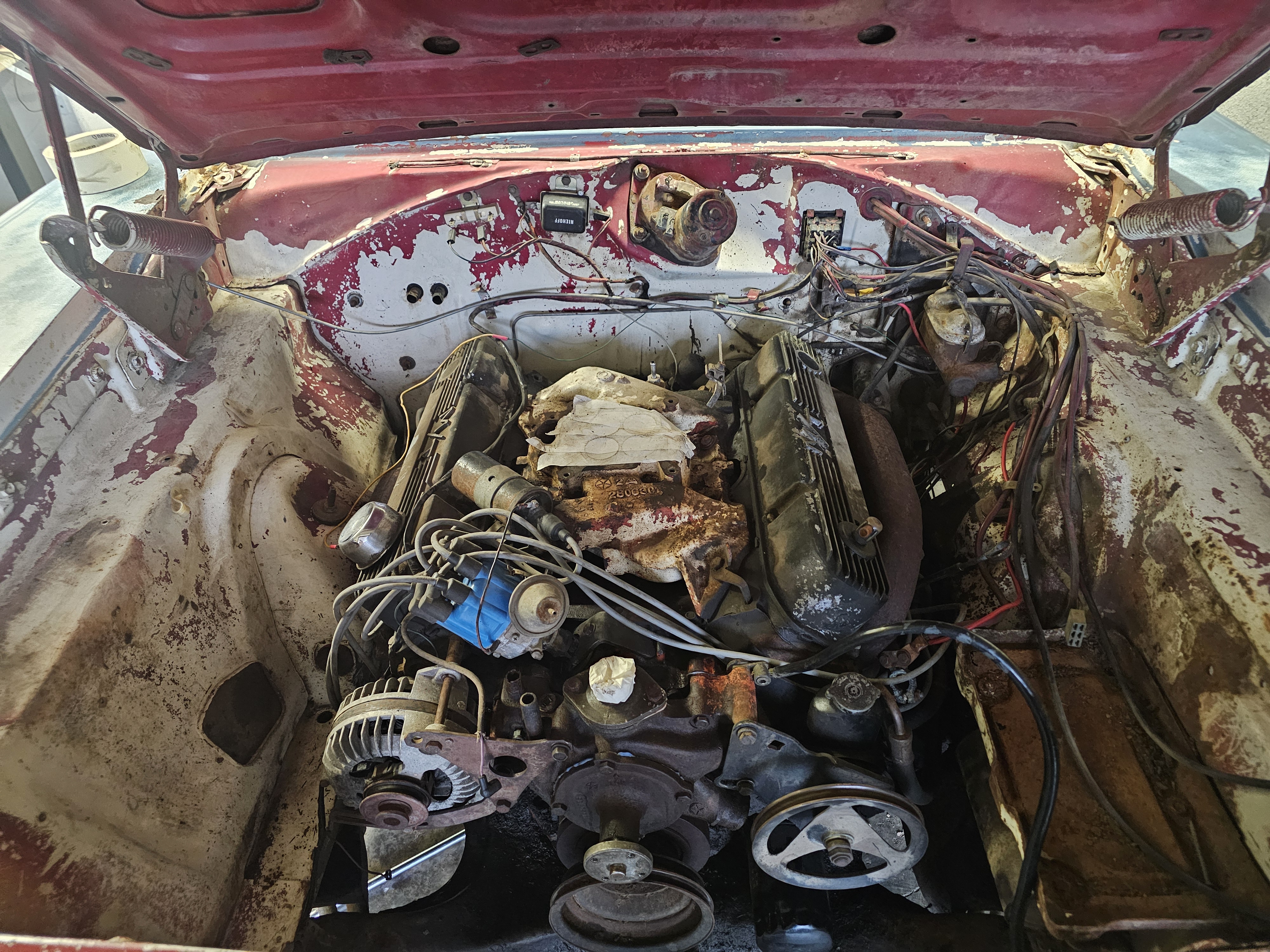

Maintenant le moteur, pour rappel tous marchais sur la voiture avant sont démontages, sauf le ralenti, lui il voulait pas. La boite 4 rapport est démonté et attends sagement pour sa révision.
Pour le moteur, une nouvelle santé lui attends. Kit complet de chez 440source, stroker de 383 à 431, arbres a cames, culasses et tous ce qui va avec pour faire un setup fiable. Le but principal est de la fiabilité, bon, si on fais un peu de perfo en meme temps, on va pas se plaindre :?
Un motoriste qui s'occupe de moteur de course va s'occuper de ca quand il aura le moteur d'ici quelques semaines !
Bon, pour autant on va pas s'arrêter la, faut démonter le reste.

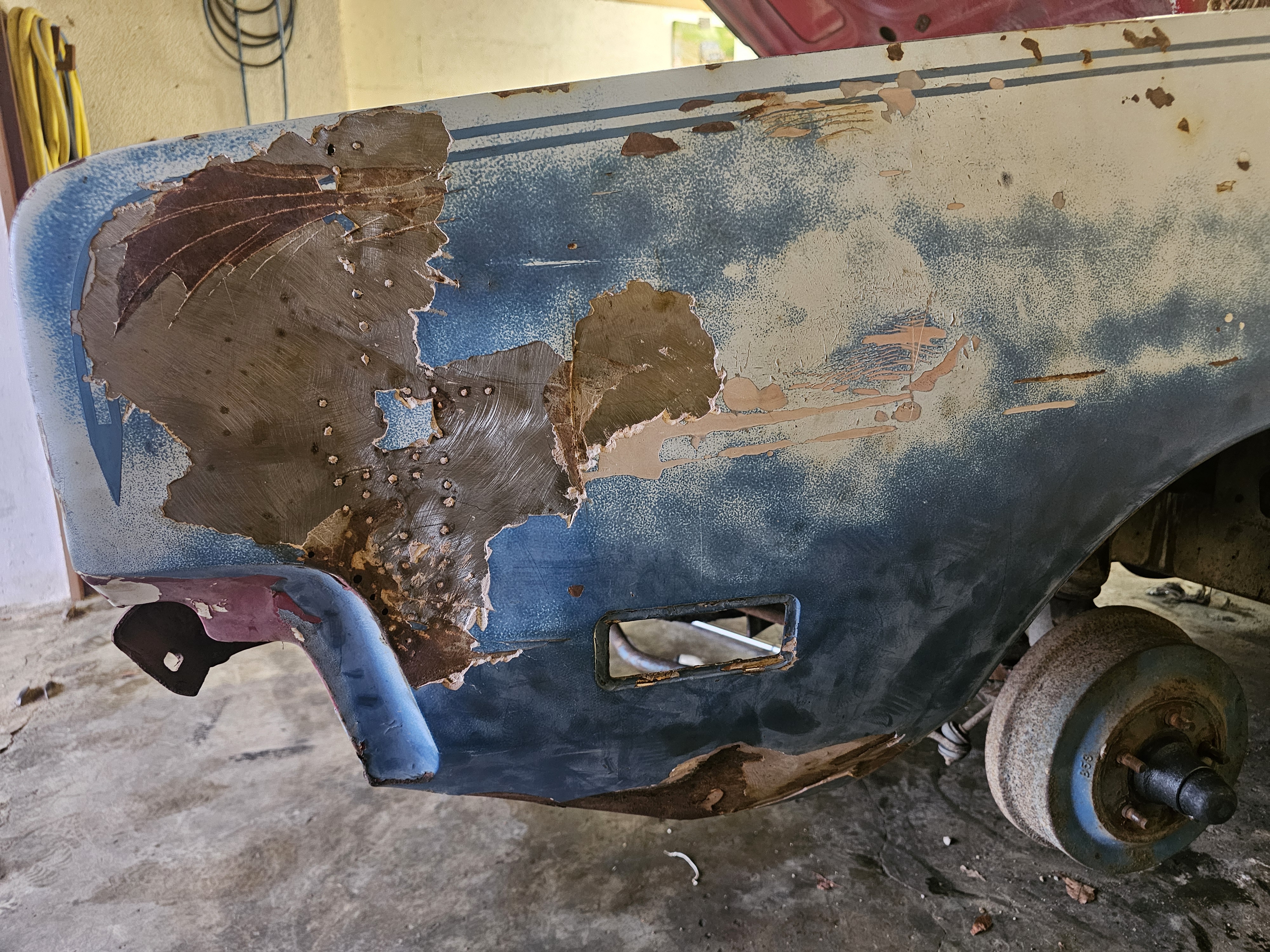

Les ailes sont enlevées, honnêtement, elles sont pas en superbe état, la gauche a eu un choc et une tonne de mastique, la droite a vécu les épreuves du temps. La gauche va demander le plus de travail pour la carrossier...
Il reste encore un peu de boulot, tous l'intérieur dois encore sortir et sortir le moteur. Premiere grosse étape du projet ? La voiture par en sablage fin Février et juste derriere chez le carrossier juste apres, qui sera l'étape la plus longue. On garde les trains roulants et on démontera arriver chez les carrossier pour réviser et remplacer les éléments. Au programme, nouvelle DA, nouveaux triangles supérieur, barre de torsion et lame arrières.
