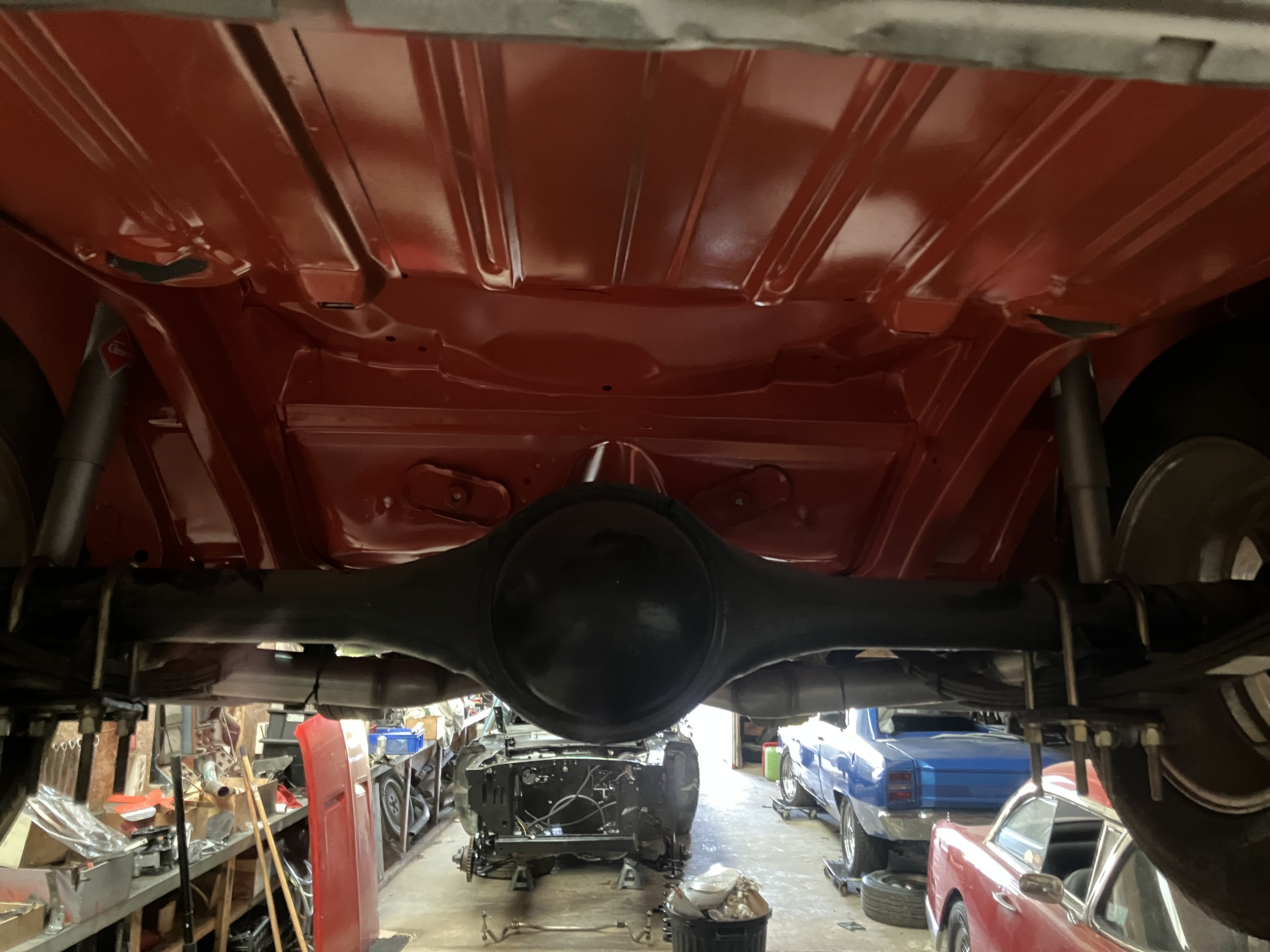

Je restaure en ce moment une Camaro 69 396 SS
En le pont d’origine était très très secoué… plutôt que de le refaire j’avais l’ancien 8 3/4 de ma 71 (je lui avais mis un de Charger 66, plus étroit afin de faire passer du 295)
Donc j’ai modifié le pont afin de le monter en multilames de Camaro 70-73 et de supporter le couple de son 427
Comme quoi du Mopar il n’y a que ça de vrai!
Dessous Camaro
Dessous Camaro

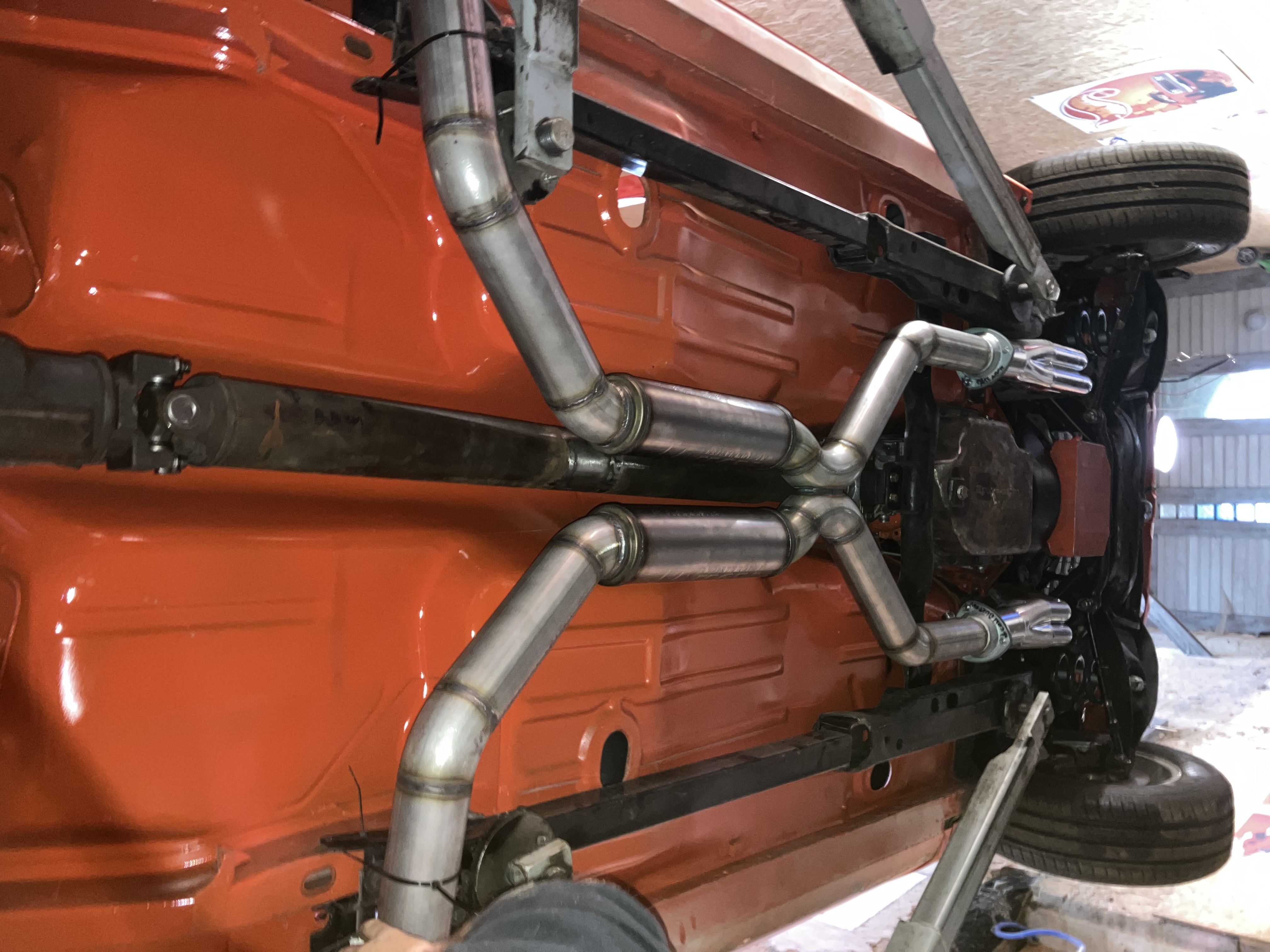

L’arbre de la 71 a aussi été modifié
