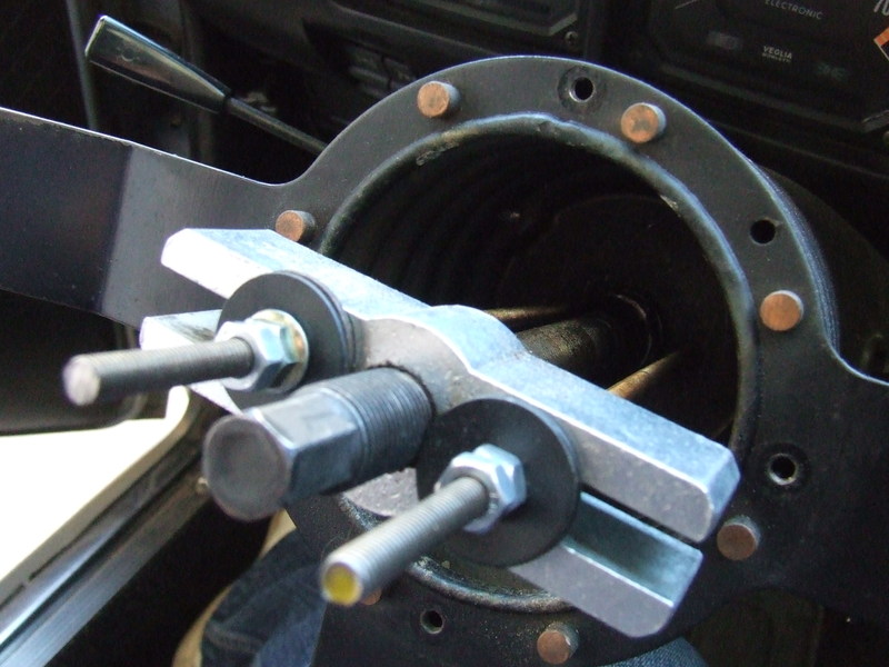

Alors, sa vous paraît peut être débile, mais j'arrive pas a démonter mon volant sur ma valiant de 75
J'ai donc enlever le "klaxon" central, qui me laisse apparaître les 3 fils de klaxon, et l'écrou central qui tient le volant sur la colonne.
Si je vous demande comment enlever le volant, c'est que j'essaye en vain depuis 3 jours :blink:
j'ai dévisser l'écrou central, asperger de dégrippant et 30 minutes après je suis revenu, le volant ne bouge pas d'un poil (de cul)
Depuis 2 matin et 3 aprem je badigeonne de dégrippant, rien n'y fait:huh:
j'ai vu qu'il y a avait 3 trous sur le volant autour de la colonne, et 2 sont taraudé. j'ai foutu des vis dessus, fais levier dans tout les sens mais rien
raaaaaaaaaaaagggggggggggggggggggggggggggggggghhhhhhhhhhhhh
photo :
Par pitié, donnez moi l'astuce :lol:

Il te faut un arrache volant ;) [img]http://mopar-owners-club.com/images/fbfiles/images0/DCP_0749.JPG[/img]

Ben en fait c'est pas une astuce dont t'as besoin, mais d'un outil. En l'occurrence un extracteur à volant, qui prend appui sur la colonne de direction.

oula, moi j'achete rien, je fabrique, un bout d'alu ou ferraille épais et roule

chère? non, pense tu , je bosse dans l'industrie, j'ai accès a toute machine , tour, rectif, fraiseuse etc..
un bout de plat de 3mm d'épais, 2 lumière de chaque coté, un écrou souder au centre, une bout de tige fileté avec un autres écrous plus gros a l'extrémité, et a l'opposé, une "cloche" pour prendre appuie sur la colonne
rien de plus simple :P
Plus épais ! J'en ai vrillé un en 3 mm sur un volant récalcitrant:blink:
Je confirme, faut du 10 minimum, c'est grave emmanché un volant :dry:

oups pardon Chris, ouais ouais, nikel, parfait, sa va me donner l'impression d'avancé plus vite :laugh:
Vraiment nikel comme volant B)
Hey, quand je dit 3 d'épais, c'est dans de la bonne ferraille archi costaud qui sers a fabriquer certaines parties des presses a injecter :lol: , sa va pas broncher
on verra, si sa plie, c'est pas grave, j'ai a dispo de la ferraille de 30 :P :P
