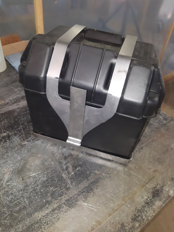

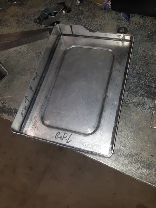

Je continu sur mon bac à batterie , fin de la mise en forme et préparation pour les soudures
20241127_174330.jpg [ 5.76 Mio | Vu 2470 fois ]
et realisation d'une bretelle pour le maintient de l'ensemble
20241127_174320.jpg [ 6.39 Mio | Vu 2470 fois ]
Assemblage à blanc ...
20241129_153202.jpg [ 4.49 Mio | Vu 2470 fois ]
20241129_153213.jpg [ 5.02 Mio | Vu 2470 fois ]
...Ca se présente plutôt bien ! :D

Et voilà , fini la tôlerie du bac batterie , reste plus qu'un coup de sablage et un passage dans un bac de phosphatation avant la peinture ...
20241222_100509.jpg [ 4.23 Mio | Vu 2424 fois ]
20241222_100216.jpg [ 4.34 Mio | Vu 2424 fois ]

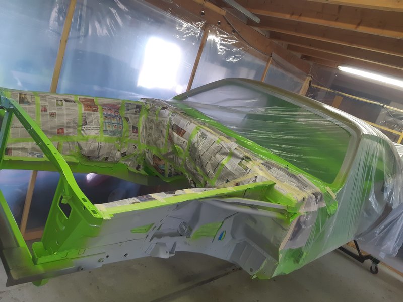

Bonjour

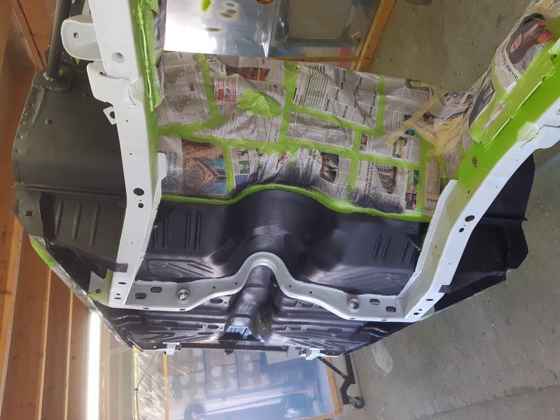

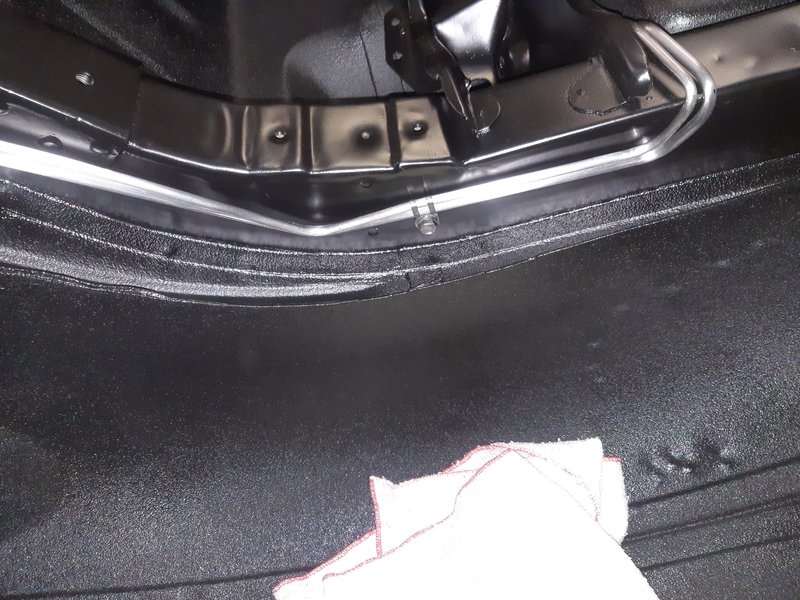

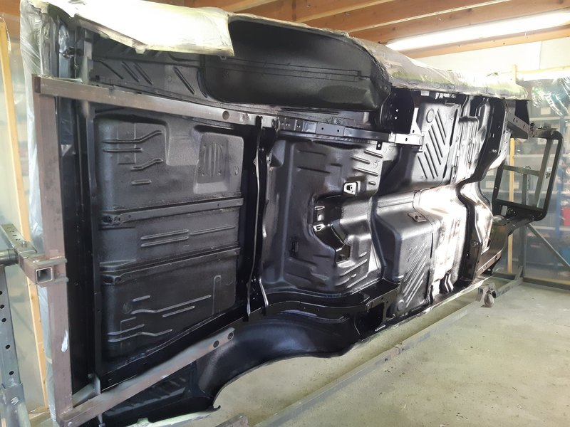

préparation et masquage pour la pose de l'antigravillon.
20250403_153518.jpg [ 4.41 Mio | Vu 2283 fois ]
20250403_174425.jpg [ 4.42 Mio | Vu 2283 fois ]
20250404_122154.jpg [ 5.28 Mio | Vu 2283 fois ]
20250404_122209.jpg [ 4.62 Mio | Vu 2283 fois ]
Puis application du produit et , une fois sec j'ai enlevé le masquage sur les pièces du chassis.
20250404_160155.jpg [ 4.8 Mio | Vu 2283 fois ]
20250404_160225.jpg [ 3.61 Mio | Vu 2283 fois ]
20250404_160318.jpg [ 3.96 Mio | Vu 2283 fois ]
puis application de trois couches de peinture chassis pour uniformiser le tout .
20250405_191845.jpg [ 4.07 Mio | Vu 2283 fois ]
20250405_191856.jpg [ 3.78 Mio | Vu 2283 fois ]
20250405_192008.jpg [ 3.53 Mio | Vu 2283 fois ]
le rendu est plutôt bien! :D

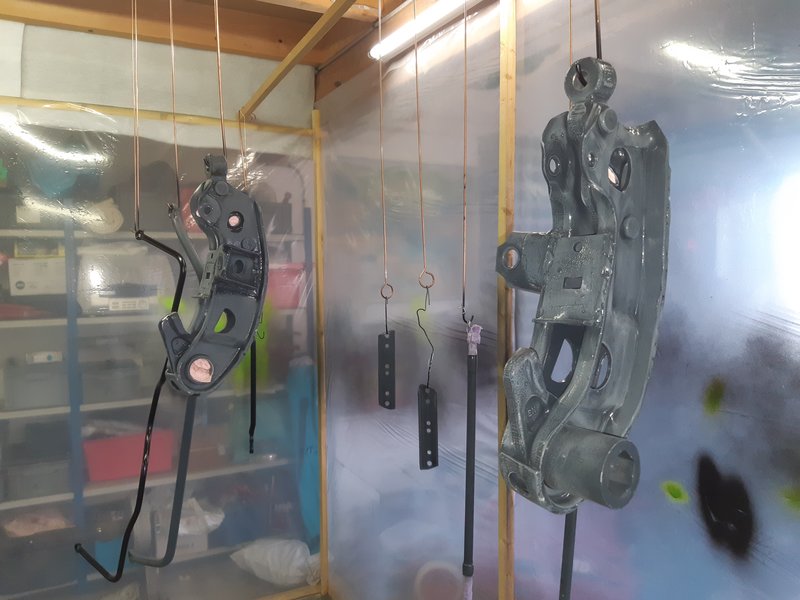

pendant le sechage , nettoyage et décapage des tuyauteries de frein et de carburant.
MessagePosté: Dim Mai 04, 2025 5:34 am
Messages: 191
20250406_091729.jpg [ 9.1 Mio | Vu 2283 fois ]
20250406_091742.jpg [ 7.42 Mio | Vu 2283 fois ]
puis applisation d'une couche de vernis satiné pour protection et , une fois sec , mise en place sur la voiture ! ... le remontage commence ! :dance:

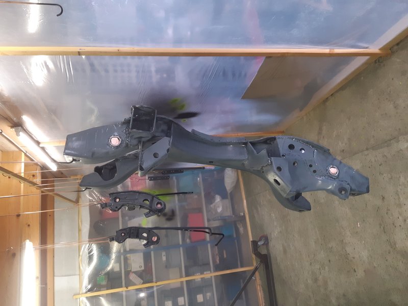

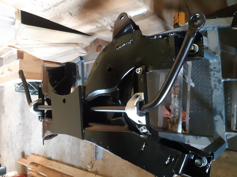

Initialement , j'étais parti sur une caisse uniformément verte , avec les élements de suspension gris ... mais , étant passé en noir pour le dessous de la voiture et éviter la multiplication des couleurs , je repeint le gris en noir :think: :D
20250423_155830.jpg [ 4.58 Mio | Vu 2283 fois ]
20250427_090951.jpg [ 4.19 Mio | Vu 2283 fois ]
20250427_090959.jpg [ 4.19 Mio | Vu 2283 fois ]
Puis remontage de la barre stabilisatrice avant ... Je trouve quand même plus joli !

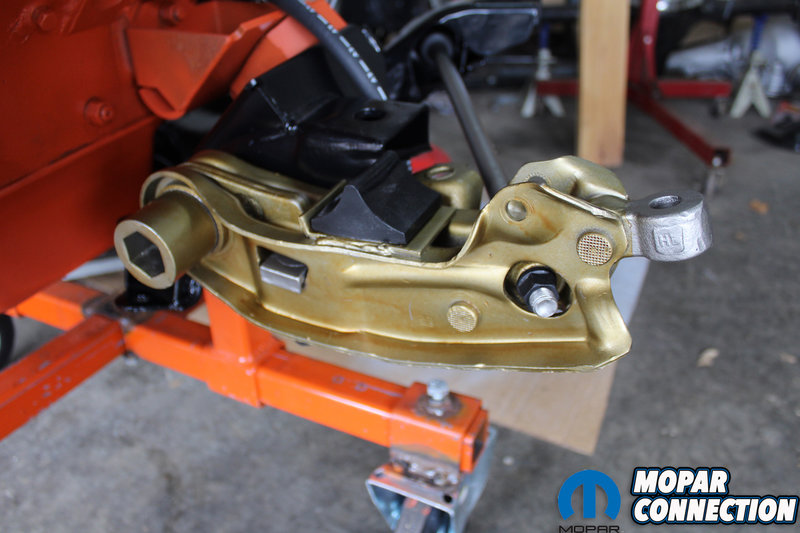

Les lower arms étaient à l'époque trempés dans une sorte de cire dorée ( le Cosmoline) qui les protégeait des projections diverses.
Le Cosmoline est reproduit par RestoRick (Rick Kreuziger).
Il a aussi un truc qu'il appelle "Quasimoline ". Ça ressemble au Cosmoline sans en avoir le côté un peu poisseux.
Tu trouveras facilement des photos du truc ; ça me paraît indispensable pour une belle restauration comme celle là

ah oui ! ce serait bien mais mes bras sont déjà sablés, traités anti-rouille (phosphatation) , aprêt et epoxy ; bref ils sont fini ! même si dans une resto d'origine se serait top , je ne me vois pas tout recommencer...
Merci du tuyau tout de même , c'est sympa ! :)

Front-sus-24.jpg [ 582.92 Kio | Vu 2218 fois ]
MessagePosté: Jeu Mai 08, 2025 8:37 am
Messages: 1260
Moi j'ai le Quasimoline qui attend sagement sur une étagère le prochain changement de rotules.
Ce n'est qu'un détail mais je trouve ça super joli! :lol:

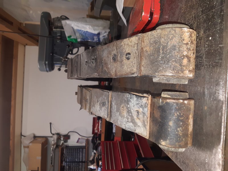

Il y a quelques temps ,j'avais acheteé un jeu de lames d'occasion pour remplacer les miennes qui sont un peu avachies
20250414_193431.jpg [ 4.16 Mio | Vu 827 fois ]
Ya pas photo ! ça devrait lui relever un peu le derrière :)
Démontage des paquets pour rénovation

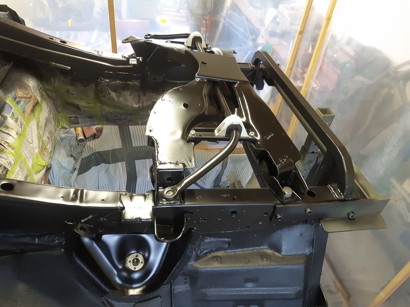

Maintenant que le dessous est peint , c'est parti pour le remontage du train avant ...
20250501_152547.jpg [ 3.6 Mio | Vu 827 fois ]
Remontage sur la caisse
20250503_193336.jpg [ 3.82 Mio | Vu 827 fois ]
20250503_193359.jpg [ 3.94 Mio | Vu 827 fois ]

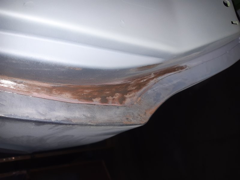

en parallele, traitement des pièces de repro qui commencaient à rouiller :shock:
20250402_085559.jpg [ 3.7 Mio | Vu 827 fois ]
Comprends pas ! la tôle rouillait sous la couche de protection ! donc décapage des zones contaminée et application d'un antirouille (FEROSE)...le résultat est plutôt bon !
20250503_193610.jpg [ 3.79 Mio | Vu 827 fois ]
