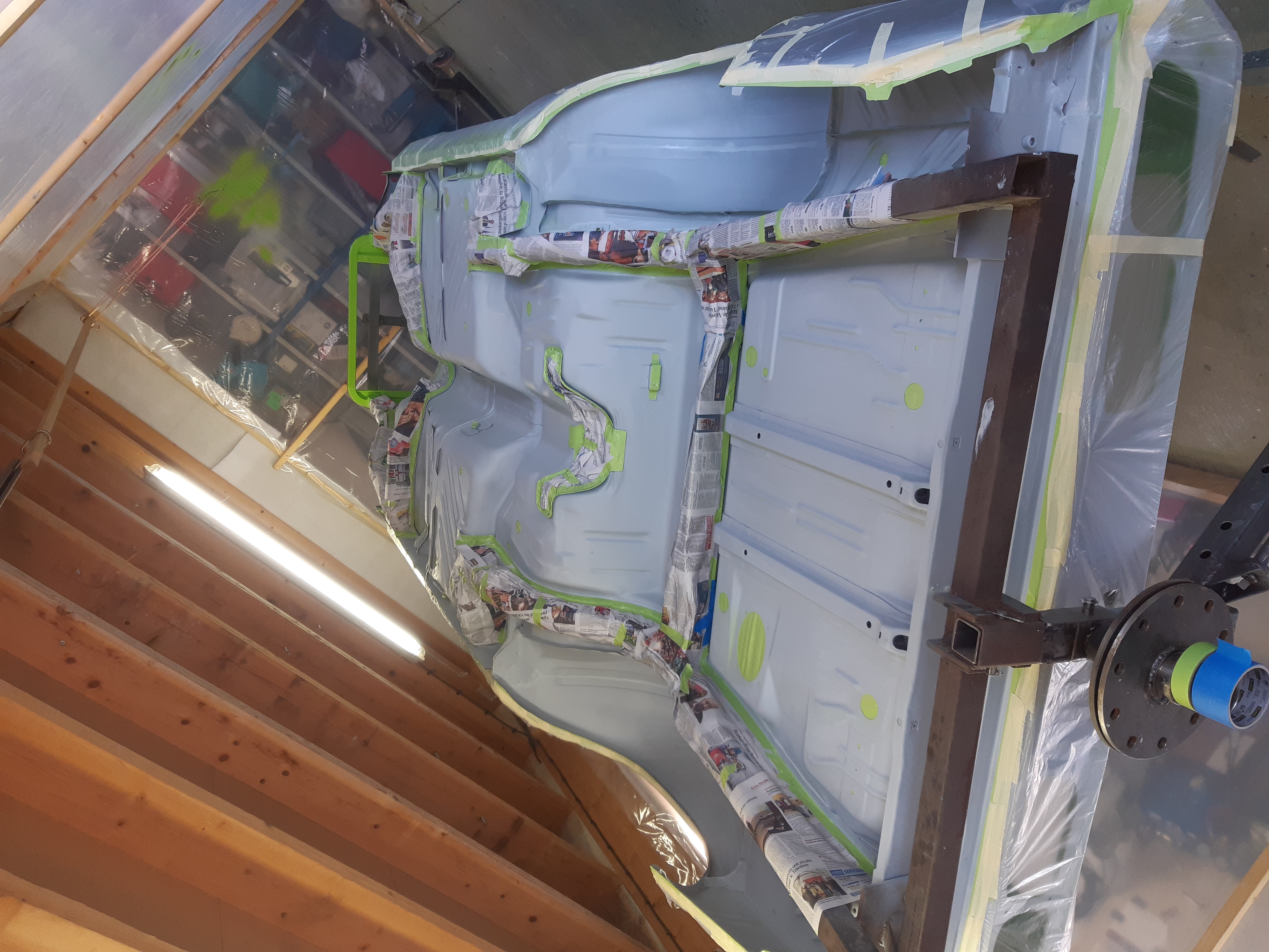

préparation et masquage pour la pose de l'antigravillon.
20250403_153518.jpg [ 4.41 Mio | Vu 2285 fois ]
20250403_174425.jpg [ 4.42 Mio | Vu 2285 fois ]
20250404_122154.jpg [ 5.28 Mio | Vu 2285 fois ]
20250404_122209.jpg [ 4.62 Mio | Vu 2285 fois ]
Puis application du produit et , une fois sec j'ai enlevé le masquage sur les pièces du chassis.

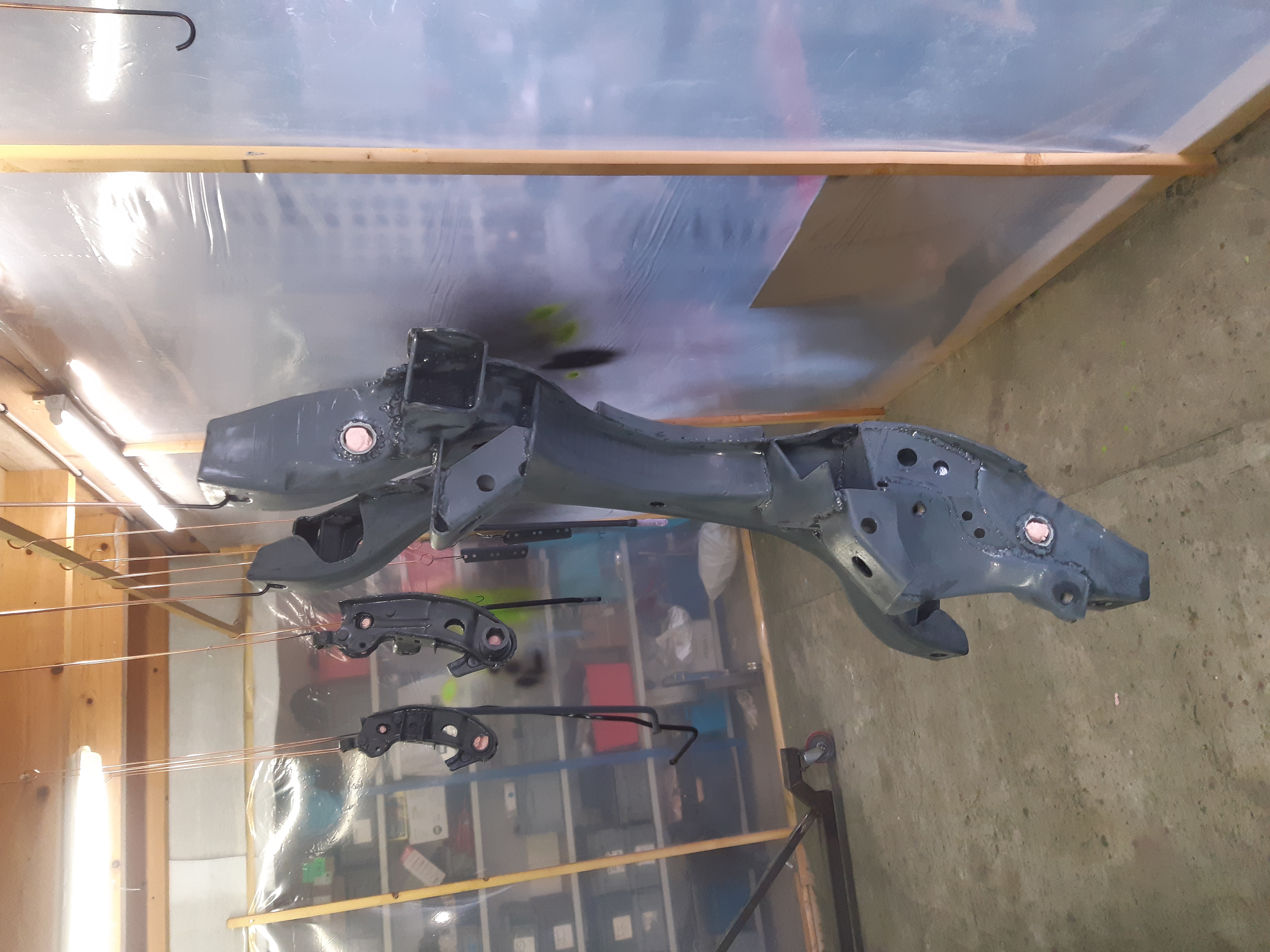

puis application de trois couches de peinture chassis pour uniformiser le tout .
20250405_191845.jpg [ 4.07 Mio | Vu 2285 fois ]
20250405_191856.jpg [ 3.78 Mio | Vu 2285 fois ]
20250405_192008.jpg [ 3.53 Mio | Vu 2285 fois ]
le rendu est plutôt bien! :D

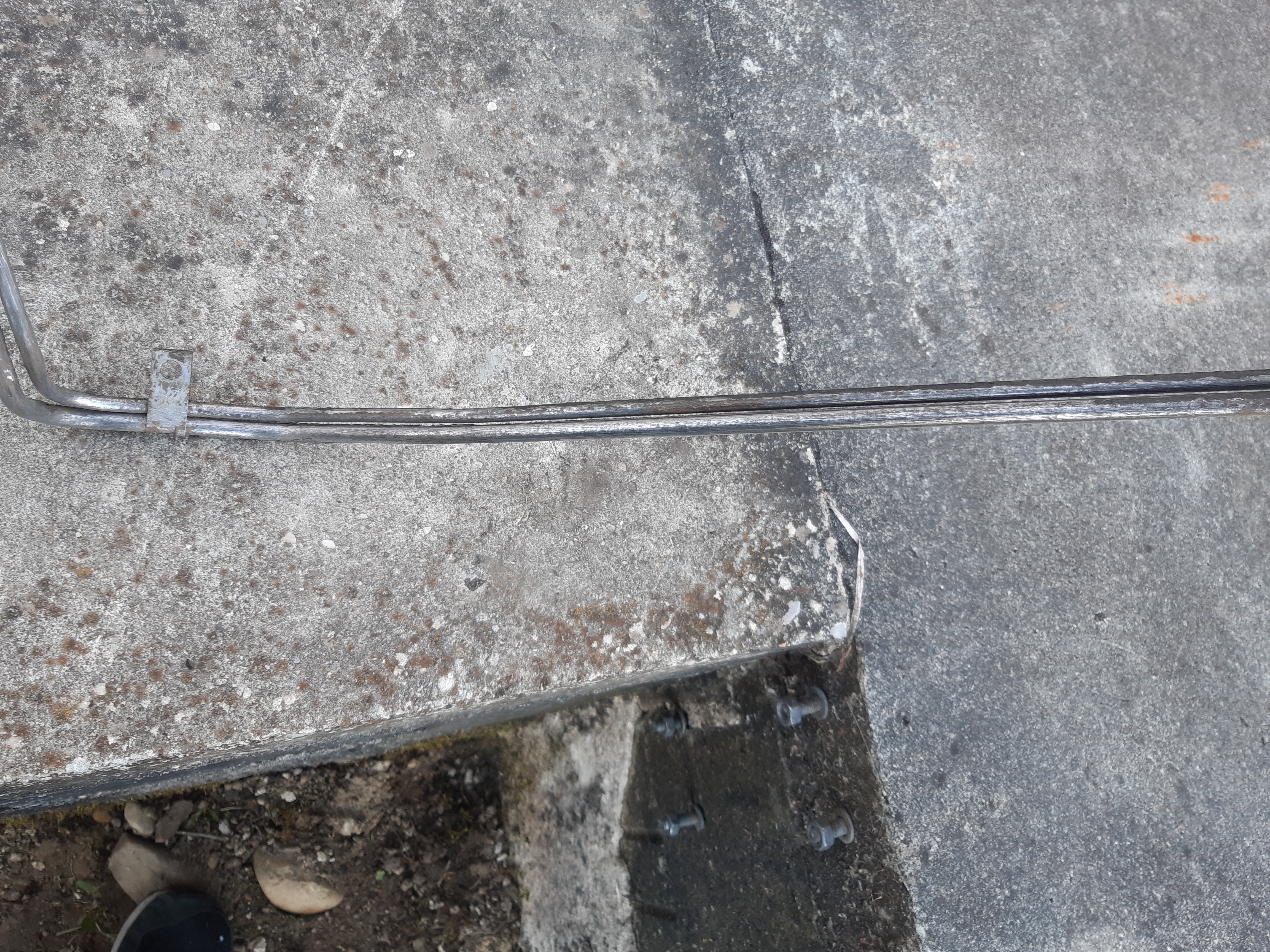

pendant le sechage , nettoyage et décapage des tuyauteries de frein et de carburant.

20250406_091729.jpg [ 9.1 Mio | Vu 2285 fois ]
20250406_091742.jpg [ 7.42 Mio | Vu 2285 fois ]
puis applisation d'une couche de vernis satiné pour protection et , une fois sec , mise en place sur la voiture ! ... le remontage commence ! :dance:

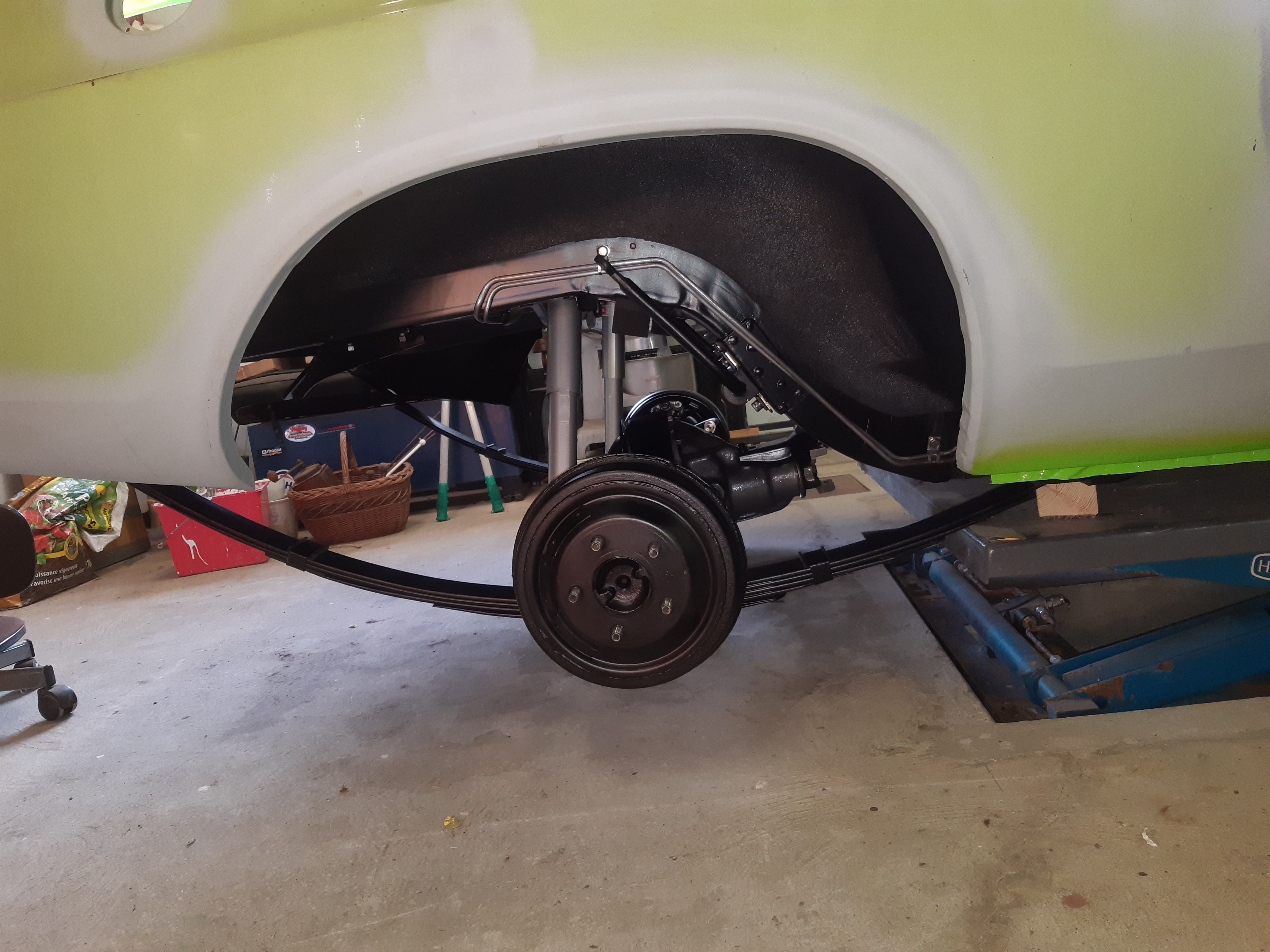

Il y a quelques temps ,j'avais acheteé un jeu de lames d'occasion pour remplacer les miennes qui sont un peu avachies
20250414_193431.jpg [ 4.16 Mio | Vu 829 fois ]
Ya pas photo ! ça devrait lui relever un peu le derrière :)
