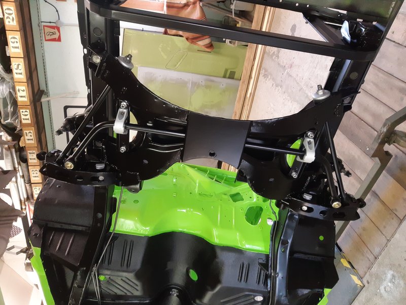

Initialement , j'étais parti sur une caisse uniformément verte , avec les élements de suspension gris ... mais , étant passé en noir pour le dessous de la voiture et éviter la multiplication des couleurs , je repeint le gris en noir :think: :D
20250423_155830.jpg [ 4.58 Mio | Vu 2332 fois ]
20250427_090951.jpg [ 4.19 Mio | Vu 2332 fois ]
20250427_090959.jpg [ 4.19 Mio | Vu 2332 fois ]

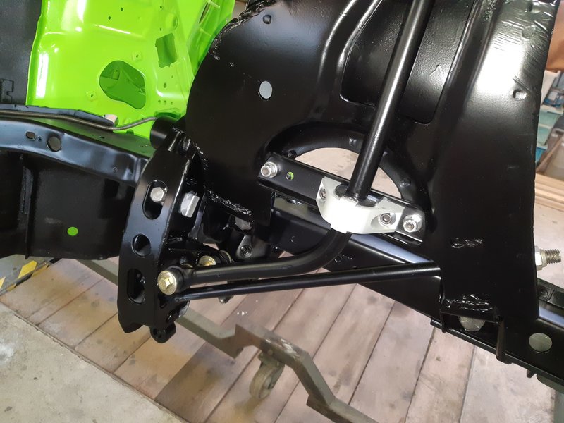

Puis remontage de la barre stabilisatrice avant ... Je trouve quand même plus joli !
20250428_095353.jpg [ 4.69 Mio | Vu 2332 fois ]

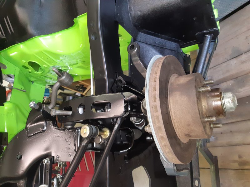

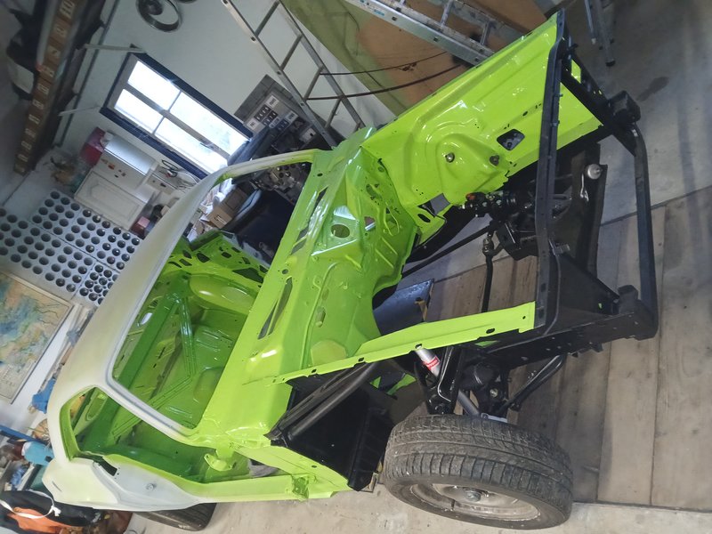

Maintenant que le dessous est peint , c'est parti pour le remontage du train avant ...
20250501_152547.jpg [ 3.6 Mio | Vu 876 fois ]
Remontage sur la caisse
20250503_193336.jpg [ 3.82 Mio | Vu 876 fois ]
20250503_193359.jpg [ 3.94 Mio | Vu 876 fois ]

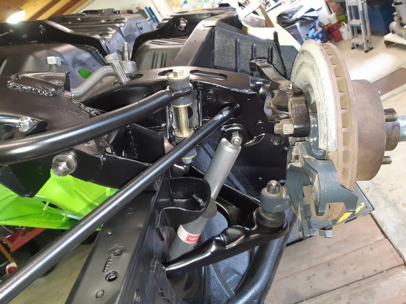

Donc, fin du remontage du train avant, avec bagues en polyurethane, rotules neuves, ammortisseurs neufs ,etc...
20250508_090000.jpg [ 4.05 Mio | Vu 36 fois ]
20250508_090021.jpg [ 4.05 Mio | Vu 36 fois ]
20250508_110016.jpg [ 4.1 Mio | Vu 36 fois ]
20250508_110024.jpg [ 4.26 Mio | Vu 36 fois ]

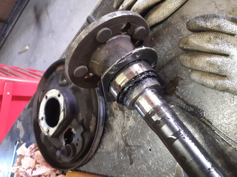

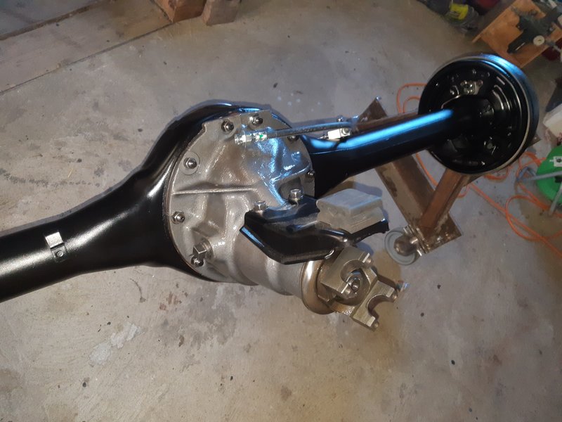

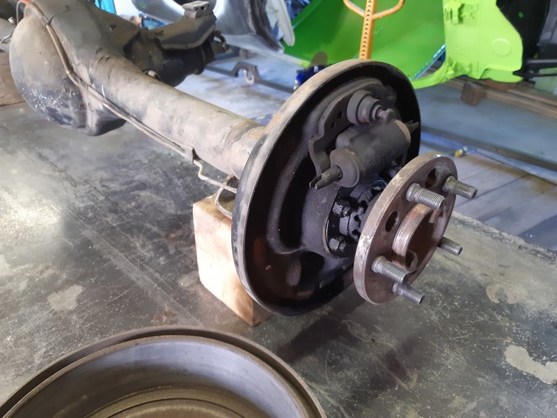

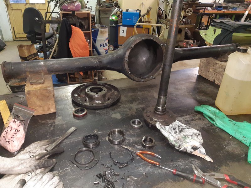

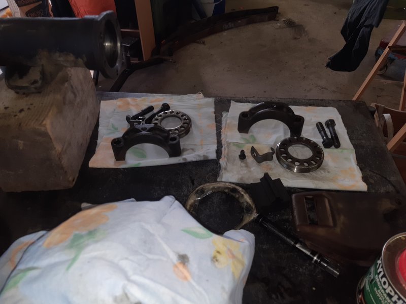

Puis c'est parti pour le pont arrière !
Démontage complèt de celui-ci.
20250510_085440.jpg [ 3.58 Mio | Vu 36 fois ]
20250510_091439.jpg [ 4.2 Mio | Vu 36 fois ]
20250511_182646.jpg [ 5.66 Mio | Vu 36 fois ]
20250513_091836.jpg [ 3.98 Mio | Vu 36 fois ]
après un bon nettoyage et un coup de peinture, remontage avec joints neufs, roulements neufs, réglage du différentiel . Pour les roulements de roues , j'ai installé des roulements radiaux (les green bearing) , d'après des forum US c'est bien ... à voir à l'usage :)

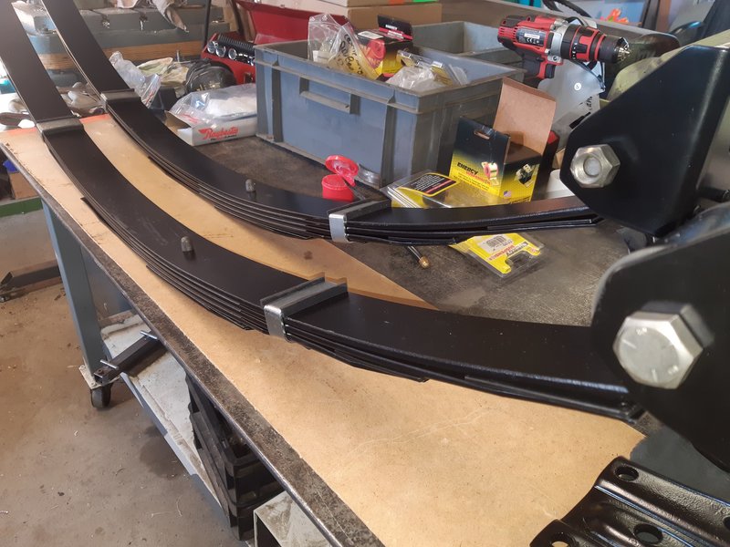

En parrallèle, en attendant les livraisons , démontage des paquets de lames.
20250520_080048.jpg [ 4.86 Mio | Vu 36 fois ]
après sablage et décapage manuel pour les plus longues , traitement antirouille et passage en peinture.
puis remontage des paquets avec kit de renovations (paquettes plastique , feuilles de zinc,...) et montage de bagues polyurethane (Energy suspension).
20250730_075038.jpg [ 4.29 Mio | Vu 36 fois ]
20250730_075015.jpg [ 3.98 Mio | Vu 36 fois ]

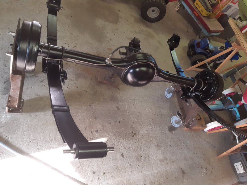

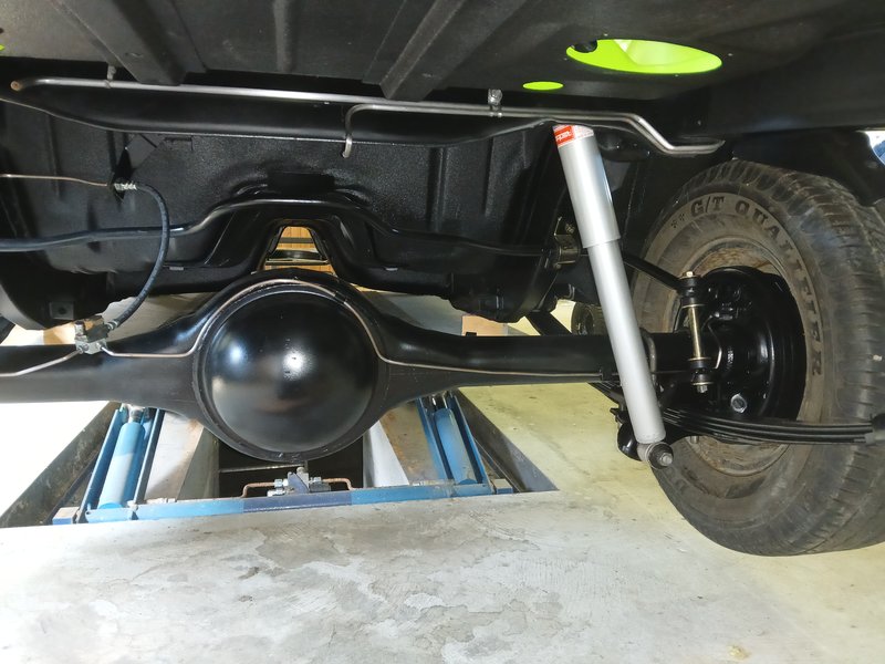

et remontage sur le pont.
20250730_191214.jpg [ 3.79 Mio | Vu 36 fois ]
20250730_191200.jpg [ 3.95 Mio | Vu 36 fois ]

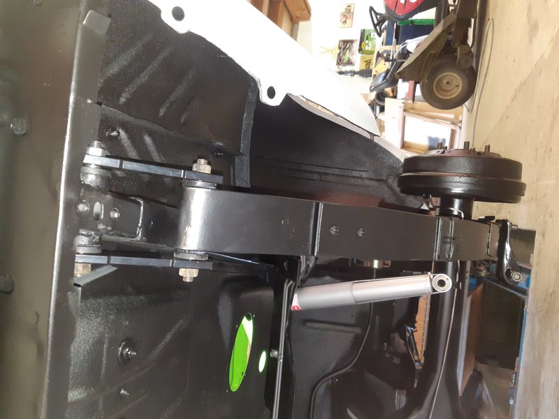

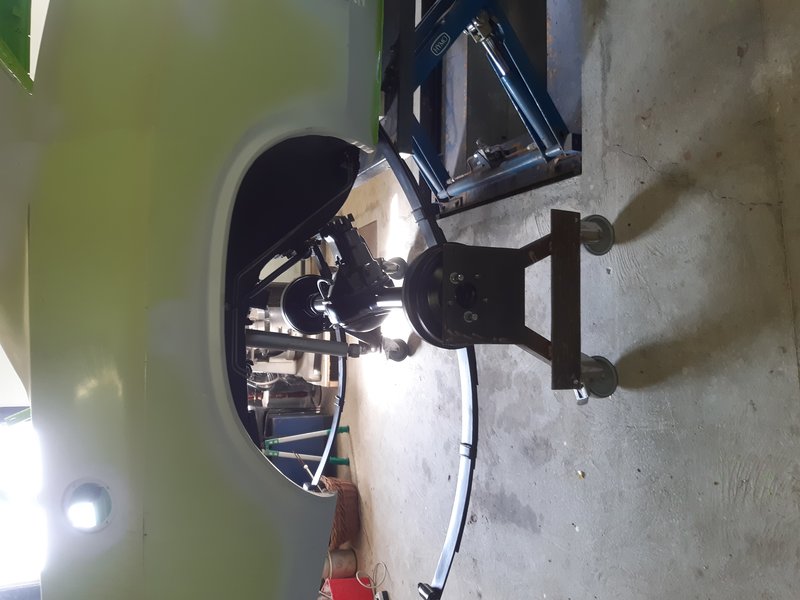

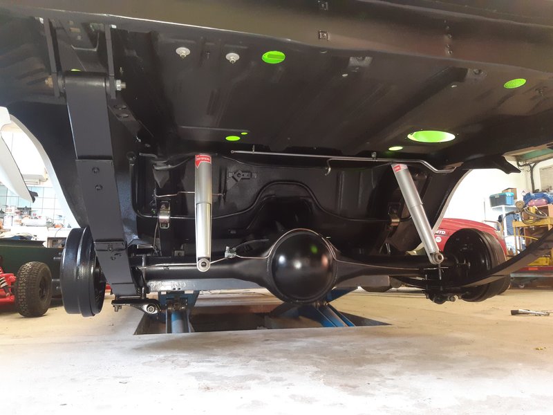

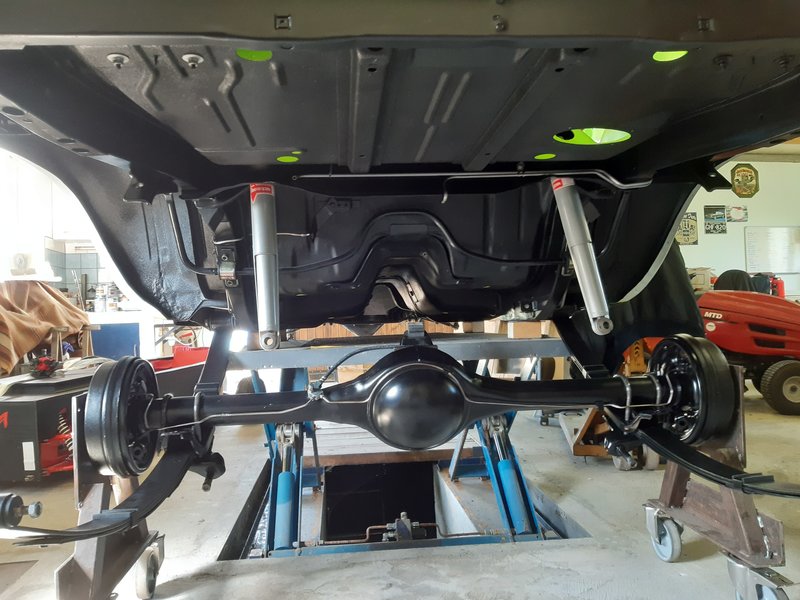

et enfin le moment tant attendu! Après remontage de la barre stabilisatrice. Le remontage du train arrière sur la voiture ! :D
20250730_191231.jpg [ 5.6 Mio | Vu 36 fois ]
20250731_165121.jpg [ 3.67 Mio | Vu 36 fois ]
20250731_165148.jpg [ 3.28 Mio | Vu 36 fois ]
20250731_200335.jpg [ 3.86 Mio | Vu 36 fois ]
MessagePosté: Sam Oct 18, 2025 5:49 am
Messages: 195
20250731_200420.jpg [ 3.82 Mio | Vu 30 fois ]
20250731_200438.jpg [ 3.88 Mio | Vu 30 fois ]

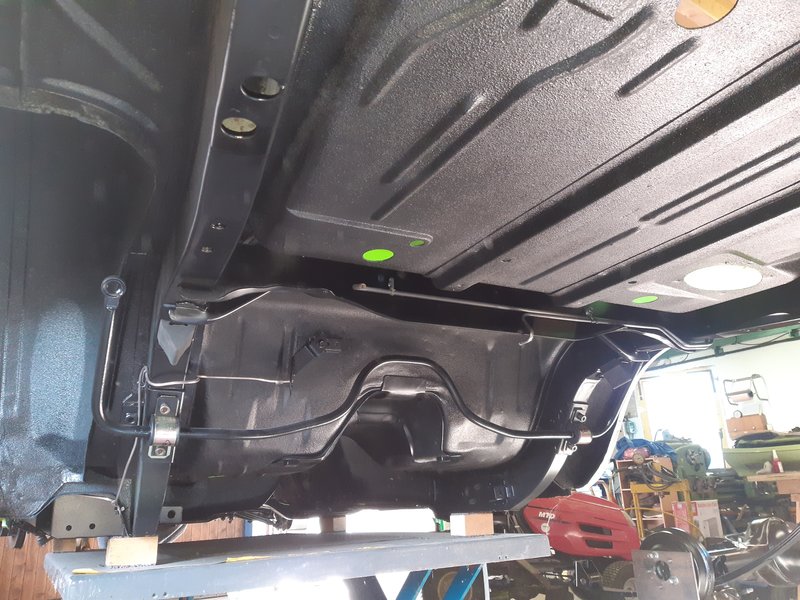

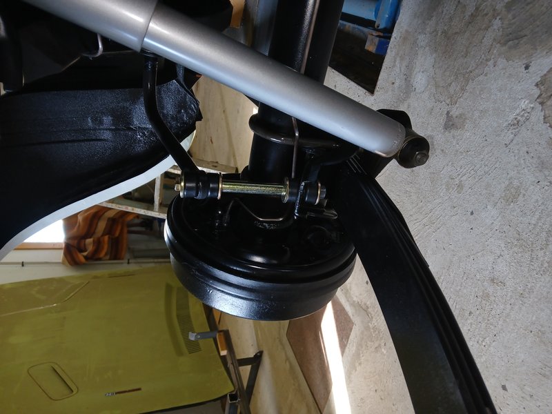

Connexion de la barre stabilisatrice ...
20250905_162709.jpg [ 4.33 Mio | Vu 30 fois ]
20250905_162720.jpg [ 4.37 Mio | Vu 30 fois ]

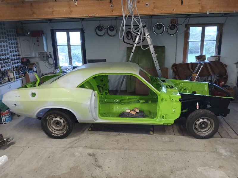

Ca y est ! elle repose enfin sur ses roues !!!
20250914_075845.jpg [ 4.92 Mio | Vu 30 fois ]
20250914_075827.jpg [ 4.41 Mio | Vu 30 fois ]
Après toutes ces années , c'est bon pour le moral ! :D
