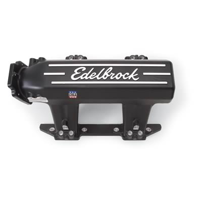

J'ay ai pensé aussi, et ça permet d'accumuler les pièces a fut et a mesure, et en plus je trouve plutôt asses joli cette pièces là.
plutôt qu'une bête single plane, la question est (concernant ça) est-ce que son débit est assez gros pour un Procharger.
De plus, dans le kit Edelbrock, il y a déjà tout le système d’essence dont je n'ai pas besoin.
MessagePosté: Jeu Fév 12, 2015 3:50 pm
Alors pour la pipe je pense que déjà tu dois avoir un peu plus de flow qu'un single plane et j'ai déjà vu un montage LS 5.3 avec un turbo et ce genre de pipe (environ 1000Hp) et ça fonctionnait bien ! ;)

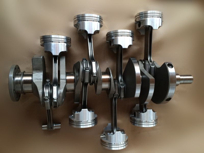

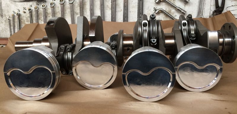

Donc, voici le stroker
C'est beau!
(mais c'est chiant a monter... à cause des petites clips de chaque côté des pistons)
De plus, les pistons, il y en a 4 dans un sens et 4 dans l'autre et les bielles, en toutes logique, on un sens
Donc, voici le montage à blanc pour éviter de me gourer (les clips sont HORRIBLES a sortir, une fois monté!!!) :S
Si la première photo, il manque un piston, parce qu'il est chez le rectifieur du bloc

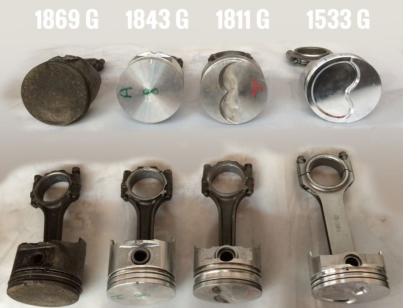

Et sur la 3ème photo, on voit la différence de poids (seule différence, le premier piston a deux de ses segments)
Le stroker, tous les ensembles "bielle / piston" sont au même poid a 1 gramme près :woohoo:
De gauche a droite.
1. Bielle et piston d'origine d'un 383
2. Bielle d'origine et piston neuf du futur 383 de Loy33
3. Bielle d'origine et ancien piston -8/9cc venant du moteur de Tommy
4. Le stroker 512 pour 440

RAF383 écrit:
Oui ... chanfrein cote vilo ... ;)

C'est étonnant de voir à quel point le piston est plus court ! :blink:
 Sujet du message: Re:Stroker 512
MessagePosté: Jeu Mar 19, 2015 11:11 pm
normal pour un stroker la course est+ longue... jolie bielles :whistle:
