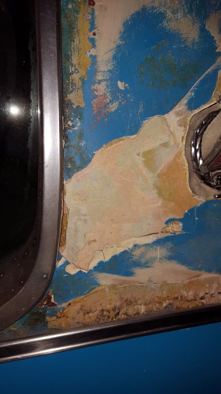

Les températures baissent un peu, on retrouve le courage d'aller dans le garage.
J'ai attaqué la colle pour quelques mauvaises surprises, mais dans l'ensemble (pour l'instant) je ne me plains pas.
Un peu de mastic le long d'un montant
Montant.jpg [ 761.1 Kio | Vu 3214 fois ]

Le coté gauche plus touché : il y a une zone ou le metal est absent, rebouché au mastic !
Lateral.jpg [ 782.58 Kio | Vu 3214 fois ]

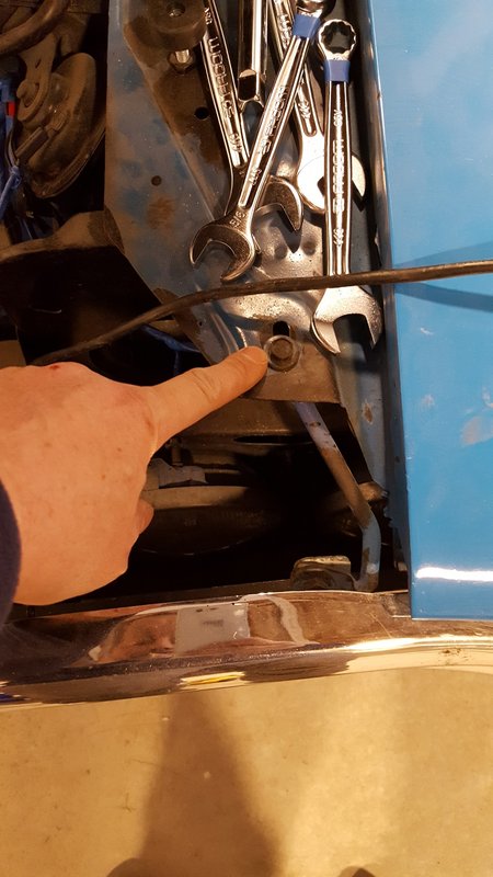

1ere étape je m'attaque au parechoc - calandre que je veux virer.
J'ai l'impression que cela peut sortir d'un seul bloc (j'ai pas envie de trop désolidariser de pièces de suite, jsuis pas bon en puzzle).
J'ai vu qu'il y avait une fixation supérieure de chaque coté et 2 grosses fixations vers les roues.
Fixation sup.jpg [ 591.98 Kio | Vu 3213 fois ]

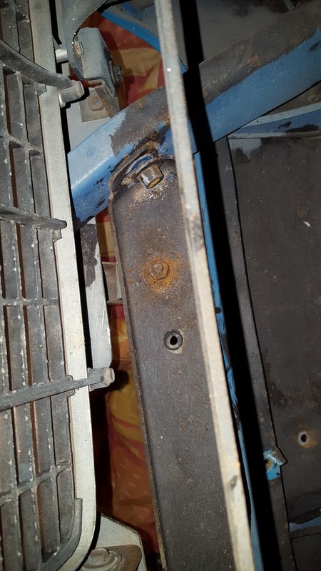

derrière la roue.....
Fixation derrière la roue.jpg [ 151.72 Kio | Vu 3213 fois ]

En attendant un peu d'aide pour soutenir tout ca, je me documente sur le net pour savoir s'il y a d'autres fixations.
Si un proprio de charger passe par la, je suis preneur d'info.

Pour l’avoir fait récemment sur ma 74, je te confirme qu’il n’y a pas d’autre fixation.
Par contre ça fait un poid de vache, il faut mieux être 2 surtout pour la repose.
