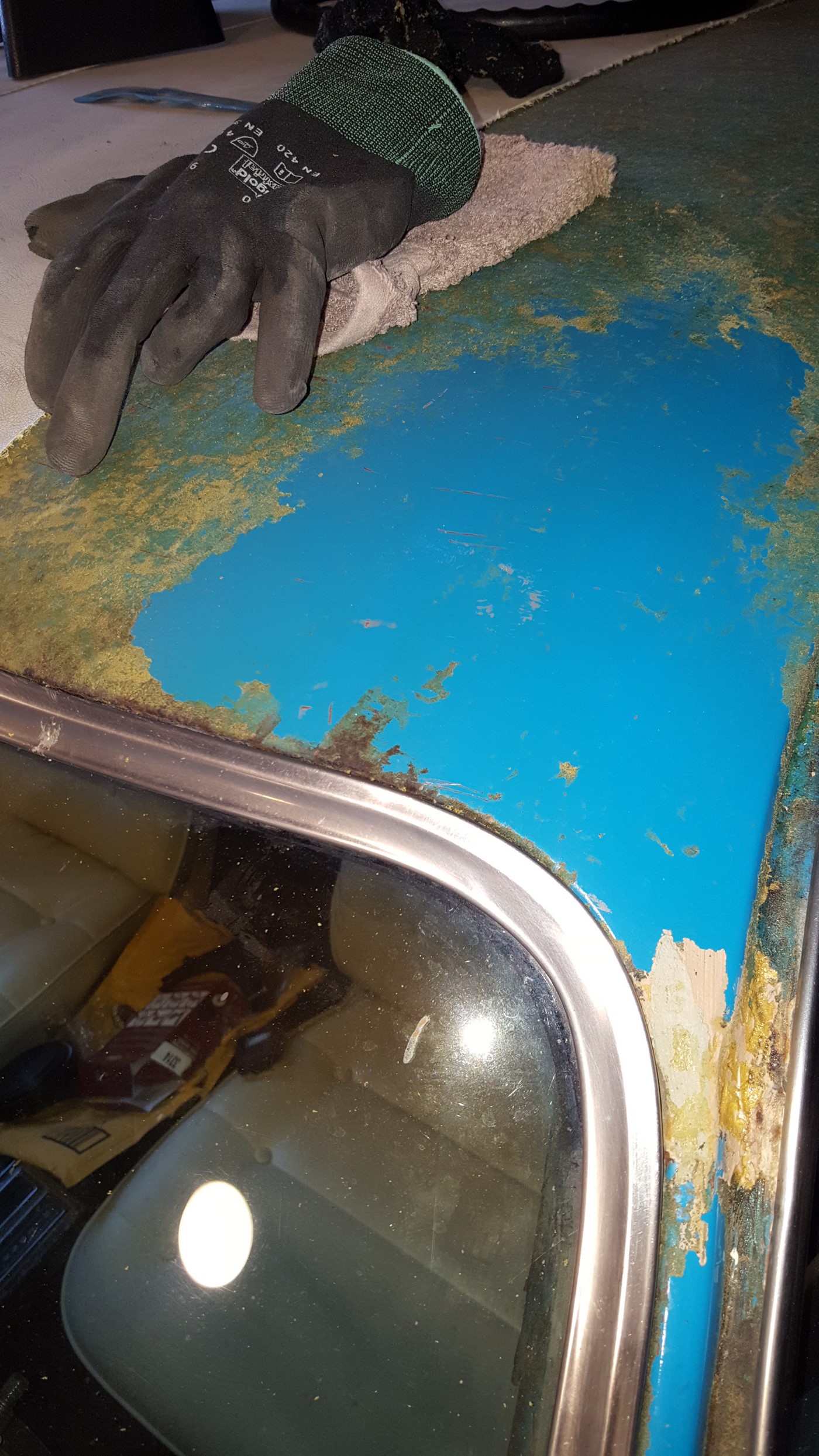

Pour la colle qui reste sous le vinyl que j'ai enlevé, j'hésite : ponceuse direct ou bien acétone d'abbord ?
Enfin pour les "chromes" autour des pares brise AVT et ARR ca s'enleve comment ?

ponceuse et colle ca fait pas bon menage.
Regarde les produits kent, y'a un produit fait pour ca marche nikel. kent release
 Sujet du message: Re: Dodge Charger SE 1972
MessagePosté: Dim Oct 08, 2017 1:57 pm
Decapeur thermique + acetone :whistle: :whistle:

Diluant nettoyage, vous allez en trouver chez Rougon-Queyrel derrière le leclerc.
Sinon trouvez chez un pro du produit pour enlever la colle, perso c'est ce que jutilise
pour enlever la colle lorsqu'il faut nettoyer/enlever du lettrage en vinyle découpé.

la colle pour le vinyle est une base néoprène donc acétone/ dissoucolle et décapeur thermique pour reactiver.... :dance:

Les températures baissent un peu, on retrouve le courage d'aller dans le garage.
J'ai attaqué la colle pour quelques mauvaises surprises, mais dans l'ensemble (pour l'instant) je ne me plains pas.
Un peu de mastic le long d'un montant

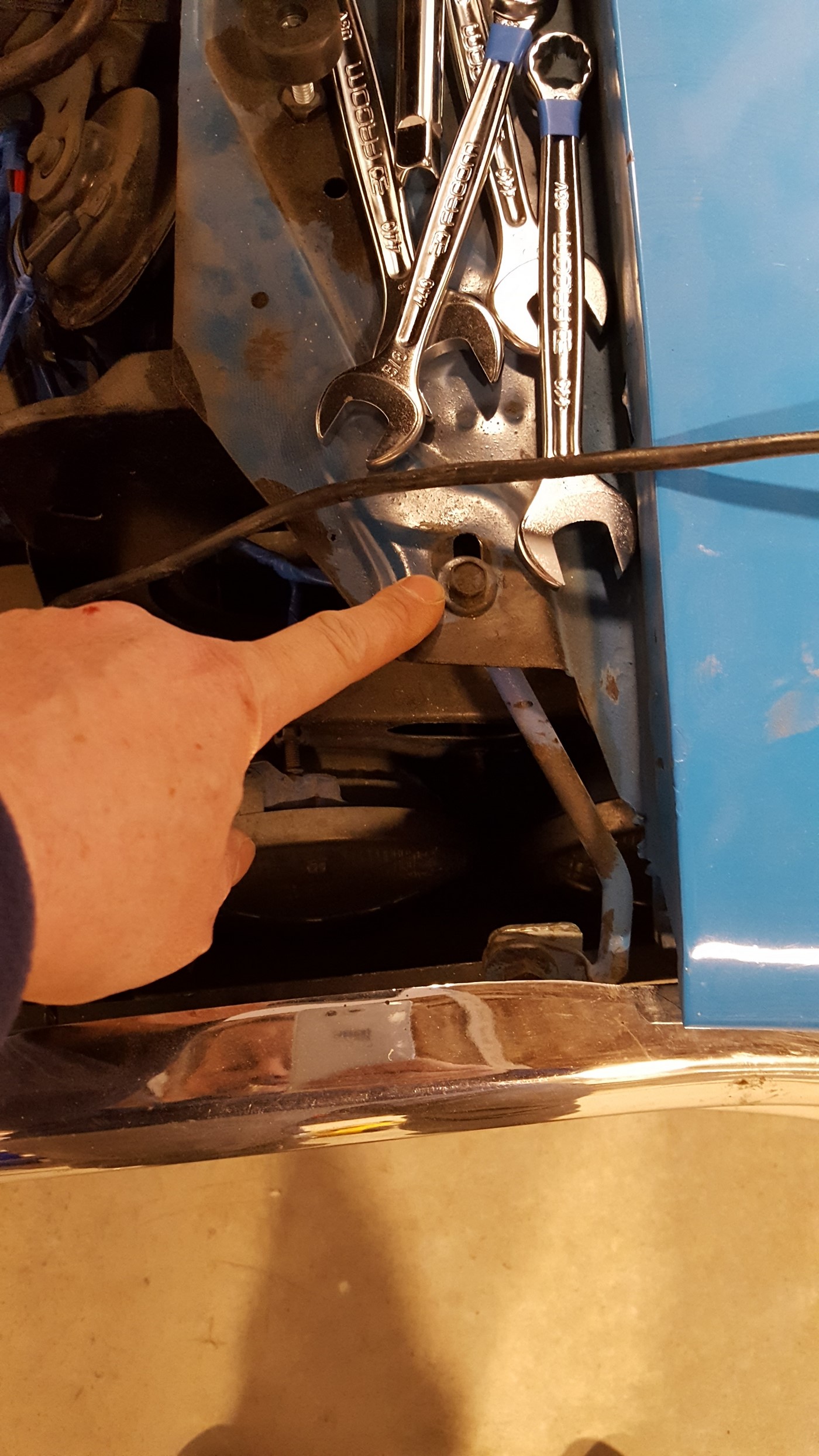

1ere étape je m'attaque au parechoc - calandre que je veux virer.
J'ai l'impression que cela peut sortir d'un seul bloc (j'ai pas envie de trop désolidariser de pièces de suite, jsuis pas bon en puzzle).
J'ai vu qu'il y avait une fixation supérieure de chaque coté et 2 grosses fixations vers les roues.

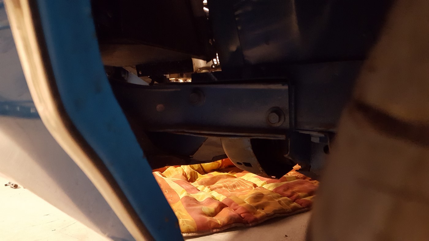

derrière la roue.....
Fixation derrière la roue.jpg [ 151.72 Kio | Vu 3225 fois ]

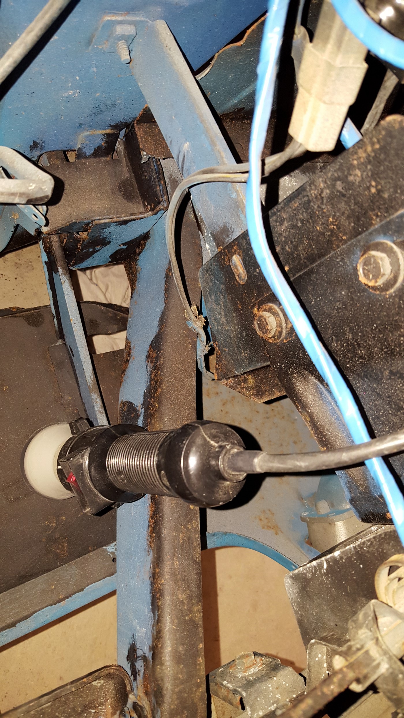

En attendant un peu d'aide pour soutenir tout ca, je me documente sur le net pour savoir s'il y a d'autres fixations.
Si un proprio de charger passe par la, je suis preneur d'info.
(avec ces ricaines il faudrait presque mettre un pc au garage).
MessagePosté: Dim Fév 11, 2018 5:45 pm
Messages: 507
Localisation: Ardennes 08
Slt,
Pour l’avoir fait récemment sur ma 74, je te confirme qu’il n’y a pas d’autre fixation.
Par contre ça fait un poid de vache, il faut mieux être 2 surtout pour la repose.
Bonne continuation :wink:
