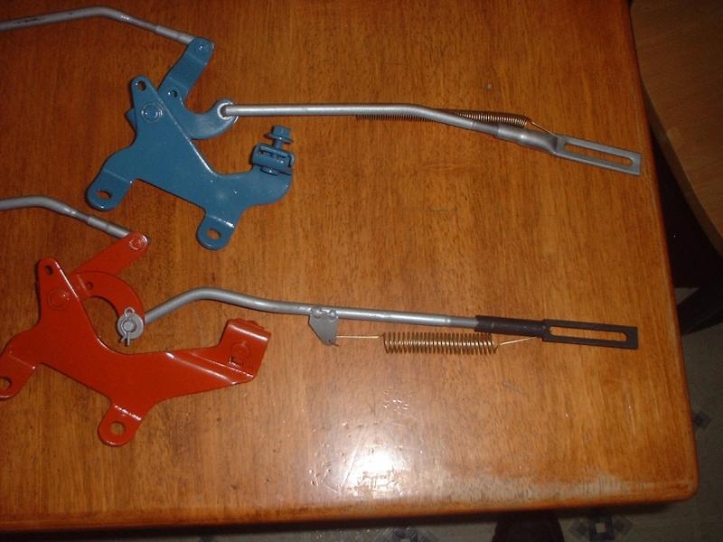

bonjour tout le monde,
auriez vous les plan de montage du kickdown ( tout la chaîne, de la pédale jusqu'au carbu). ce weekend je vais travailler sur ce sujet.....

MessagePosté: Ven Oct 03, 2014 1:55 pm
Messages: 1987
Localisation: Paris
nautico écrit:
pas besoin d'alu, ou autre!!!!! s'il n'y a que ca a faire..... ca va
Effectivement on peut aussi faire une cale en médium de 10mm( ou en contreplaqué marine).
Il te faudra probablement des goujons de carbu moins hauts, parce que les tiens vont faire dans les 5cm de trop...
Concernant le kick-down, la tige supérieure a un trou oblong (long d'au moins 4 ou 5cm) qui permet à la tringlerie
Tu peux fabriquer un truc comme ça :
L'original ressemble à ça, avec une tige filetée pour régler :
Vue du dessus, avec le câble d'accélérateur, la tige qui te manque, et le ressort de rappel :
Schéma et explications ici :
http://board.moparts.org/ubbthreads/sho ... er=6065339
Sur certains modèles, la patte du ressort de rappel est directement sur la tige :
Et bien sûr, la vidéo de réglage d'poque :
https://www.youtube.com/watch?v=FY9WTWayCC8
Quant à l'avis de RAF sur l'esthétique de la tringlerie d'origine, je crains fort que ce garçon n'ait plus toutes ses facultés...:pouet:
La commande par câble type Lokar est très utile ... quand on n'a pas le choix (pipe aftermarket très haute, tringlerie d'origine manquante, sens esthétique affecté par l'abus de substances illicites)

Bon je vais voir ce que je peux faire pour la tige superieure..... rien de bien compliquer :)
en ce qui concerne la cale, je vais voir ce que je peux faire, pas compliquer non plus, juste la peur de démonter le carbu pour la premiere fois probablement....

MessagePosté: Sam Oct 04, 2014 8:57 am
moi j'ai une tringlerie faite maison qui marche très bien, mais du coup ca fait pas tres hestetique.
d'ou peut etre l'interet dun cable type lokar
