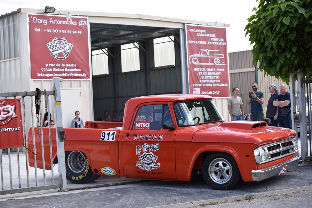

Moi je n 'aurais qu'un conseil trouches pas à ta caisse si ça marche!!!!
achete un combo moteur boite d'occaze et vas voir Eric et Peter" au garage de l etang"
Max a fait un 12.9 avec son spoutnik et les travaux ont eté fait la bas;) Image
