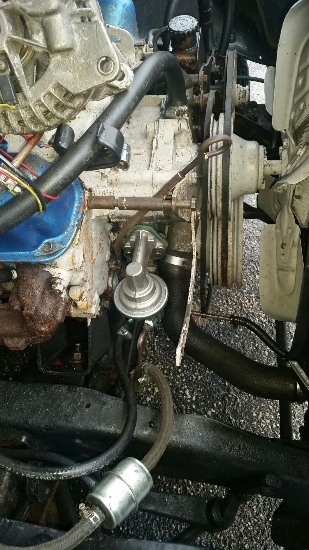

Pose et serrage de la pompe (clé de 14)

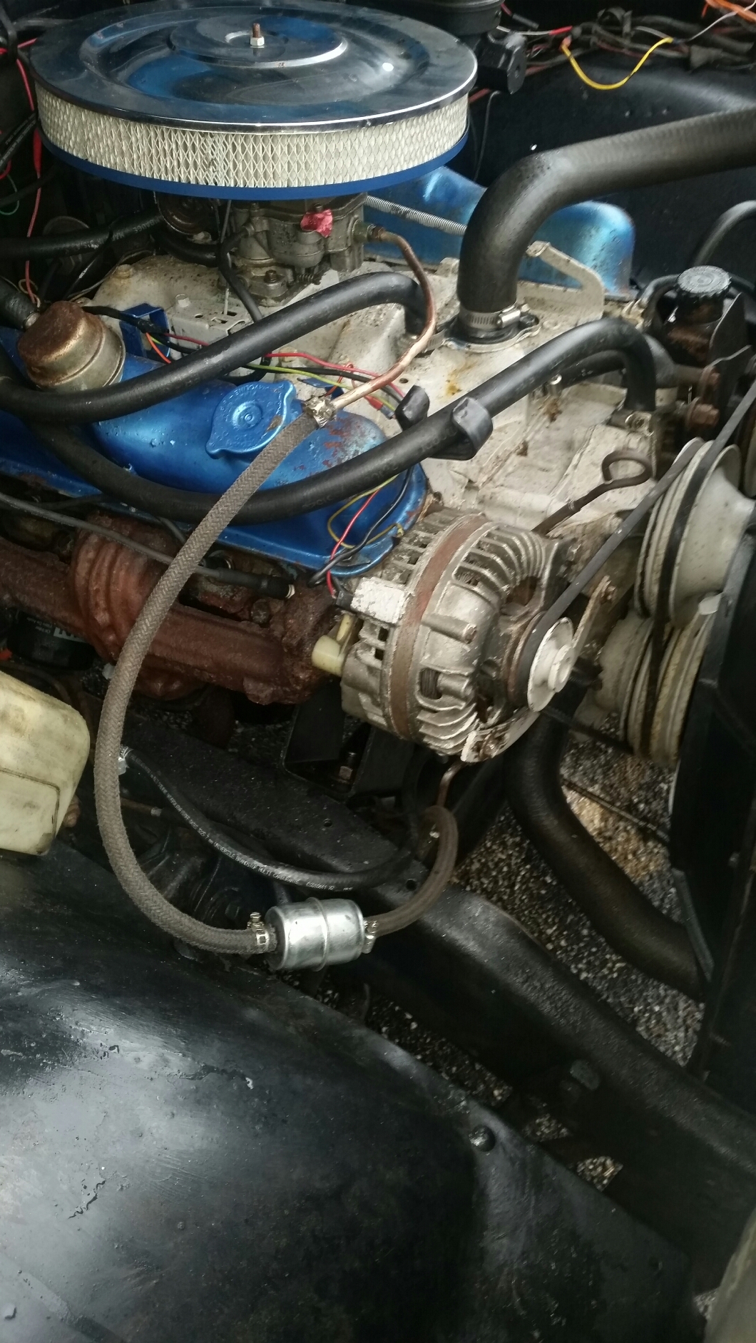

Repose de l'alternateur
