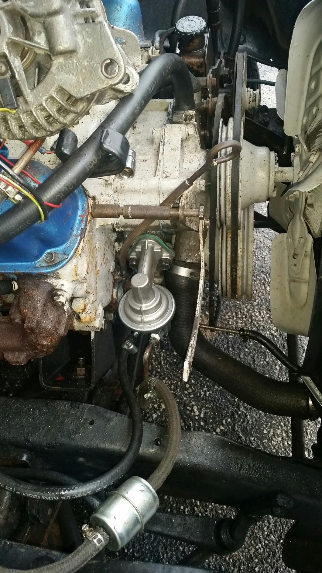

Pose et serrage de la pompe (clé de 14)

Pour ce qui est du reamorcage de la ligne de carburant j'ai procédé à l'envers, je m'explique :
J'ai pris une pompe à pétrole manuelle pour les zibros
et un jerrican
J'ai aspiré l'essence dans le jerrican et refoulé dans la durite d'aspiration de la pompe à essence qui est exactement du même diamètre que le refoulement deux trois coups de pompe et le tour était joué
