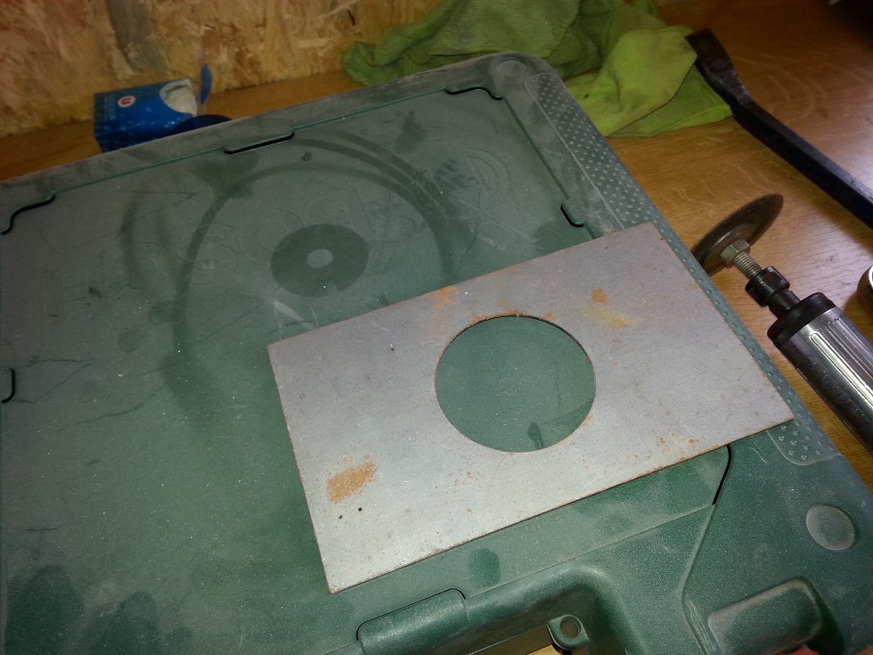

un bout de tôle neuve et...
20160227_163506.jpg [ 243.67 Kio | Vu 3556 fois ]
20160227_164836.jpg [ 274.7 Kio | Vu 3556 fois ]
