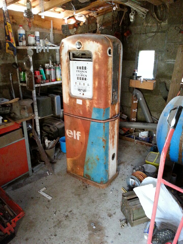

il pleut, ça caille, faut bien s'occuper...

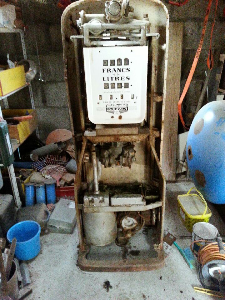

j'attaque la restauration de ma pompe à essence
bricabroc69
Messages : 1601
Re: restauration pompe à essence Boutillon
Message par bricabroc69 »
démontage

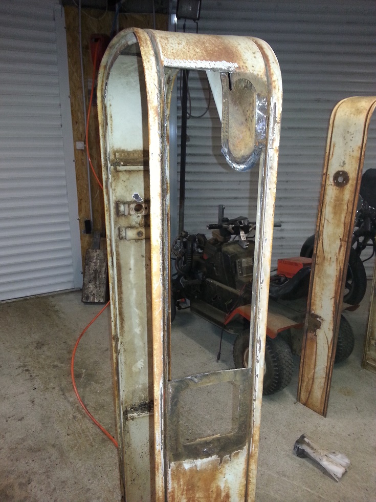

la porte la moins abimée est prête à être sablée..
bricabroc69
Messages : 1601

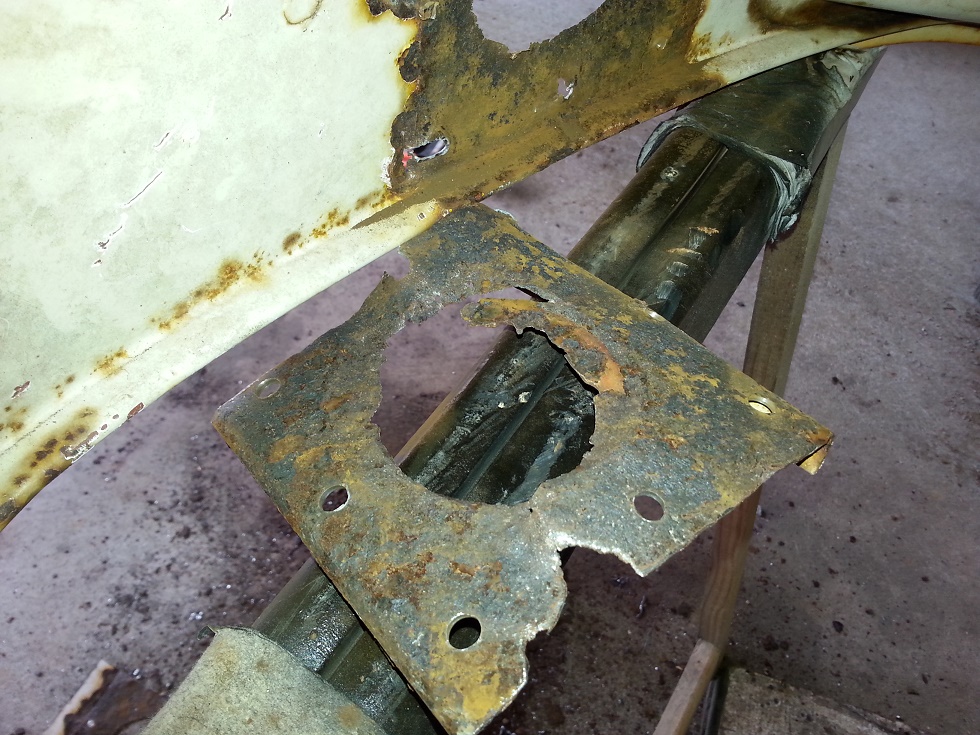

j'attaque l'autre porte

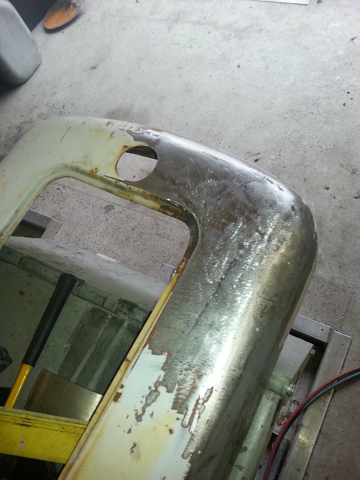

planage et chaude de retrait et ça commence à ressembler à quelque chose

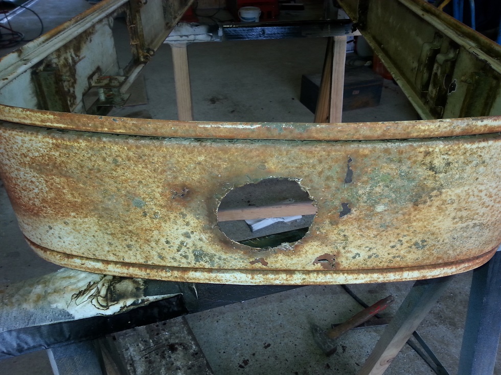

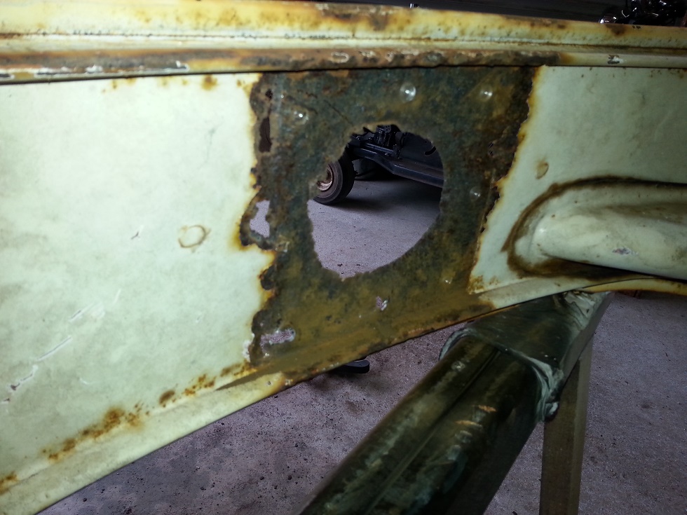

y a des morceaux bien pourris quand même

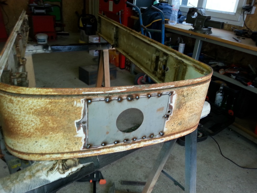

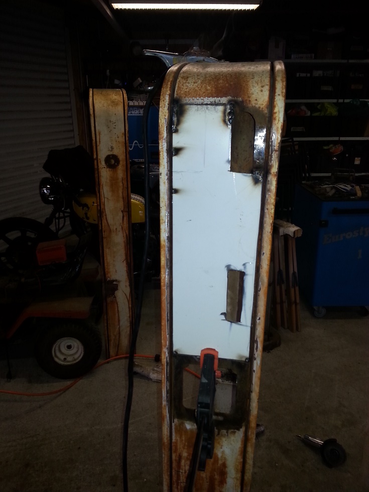

un bout de tôle neuve et...
bricabroc69
Messages : 1601
soudure

Messages : 13038
Bien bo tout ça et pour les"chauffes de retrait" tu fais ça en rond? :dance: :dance:
bricabroc69
Messages : 1601
bin non, tu fais un point chaud avec une petite buse et tu refroidis à la soufflette...
c'est diaboliquement efficace.

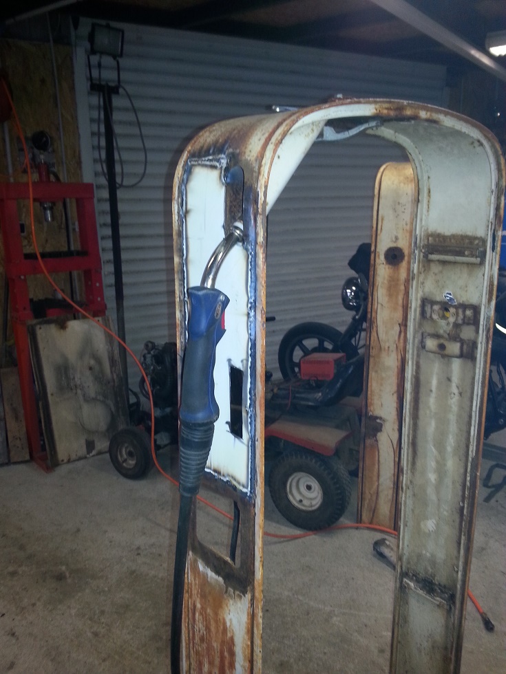

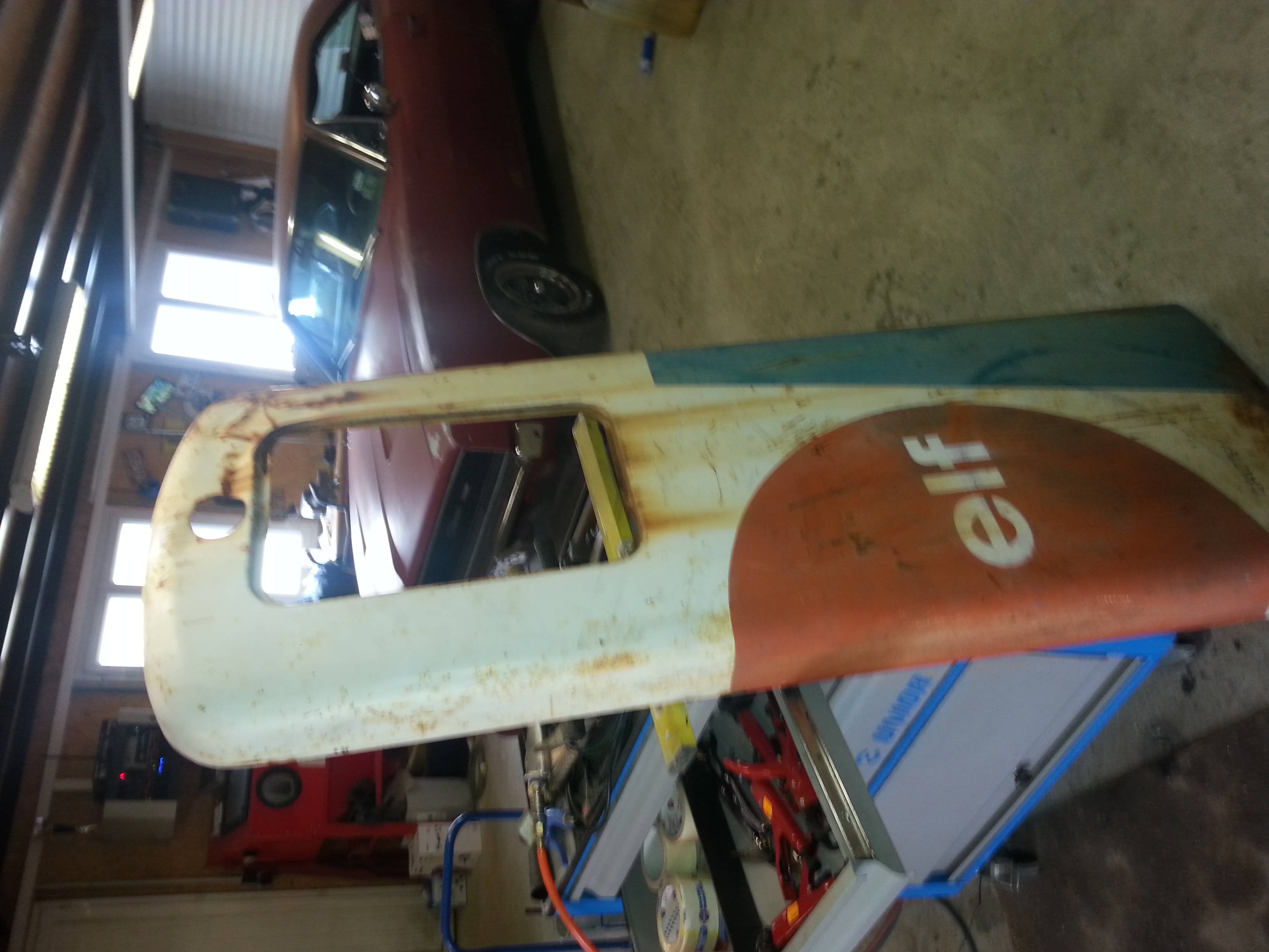

j'ai une heure à perdre aujourd'hui, alors je continue..
putain de rouille!
bricabroc69
Messages : 1601
soudure, et encore soudure...
