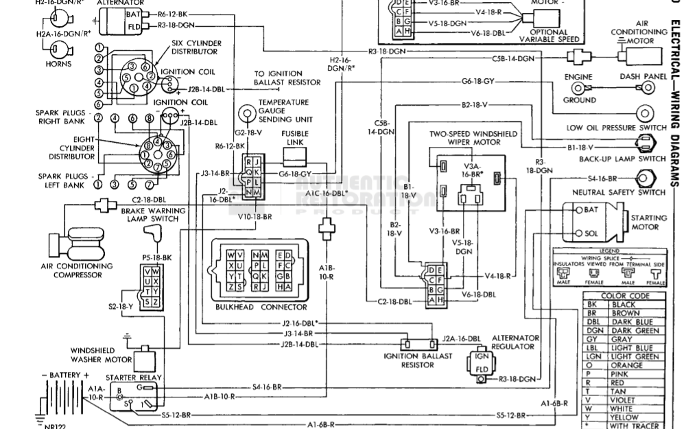

c'est ça qu'il te faut?
Fichiers joints:
allumage slant 6.PNG [ 261.72 Kio | Vu 1955 fois ]
allumage slant 6 1.PNG [ 254.13 Kio | Vu 1955 fois ]
en fais c'est pour poser un allumage electronique alors comme j'y comprend rien en electricité auto, mais je file l'info merci

C'est vrai que la question manque de précision ! Tu cherches le plan d'un allumage électronique "adaptable" ou bien le circuit d'allumage (comme ci-dessus) ?
[edit] je viens de voir la réponse !!!! C'est quoi comme allumage électronique ? Un pertronix, un mopar "orange box" ?
alors bonne question je ne sais pas c'est pas pour moi. pourquoi il y a des différence entre les allumages electroniques c'est pas standards?

Messages: 2501
Localisation: Pau - 64
Certains ont 2 fils, d'autres 3 ou 4 ... Il y a pas mal d'allumage électronique, du simple "transistorisé" des années 80 (où tu conserves les vis mais qui n'ont plus qu'un rôle d'interrupteur et donc ne s'usent plus) jusqu'aux Ignitor II ou III de Pertronix où tu peux "tailler" ta courbe d'avance, etc ... Evidemment c'est ni le même prix, ni la même finalité. :D
