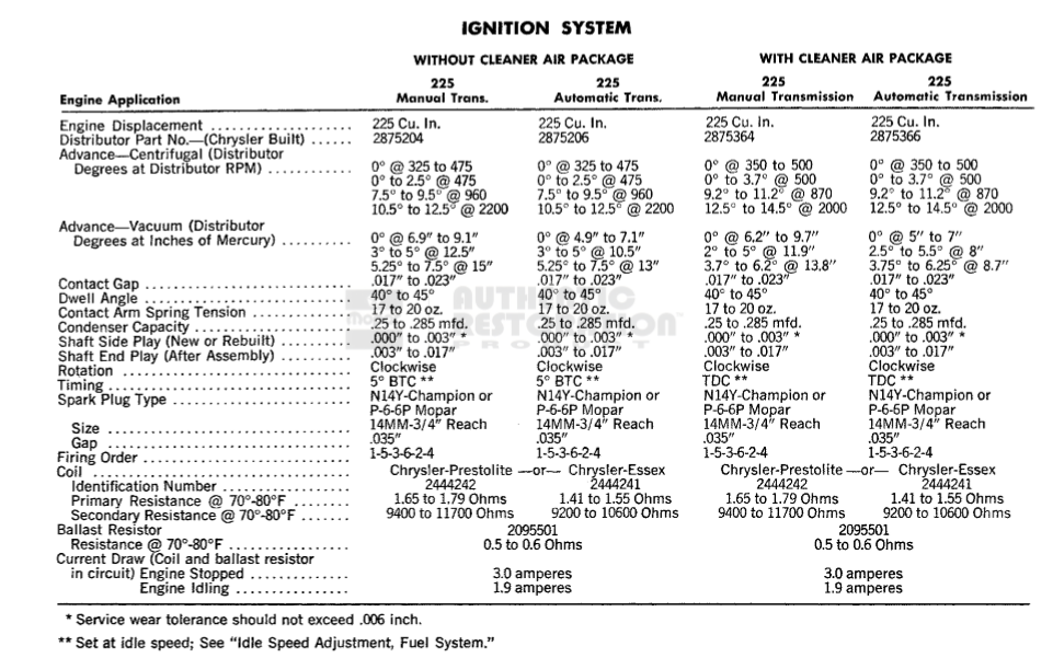

c'est ça qu'il te faut?
allumage slant 6.PNG [ 261.72 Kio | Vu 1952 fois ]
allumage slant 6 1.PNG [ 254.13 Kio | Vu 1952 fois ]
