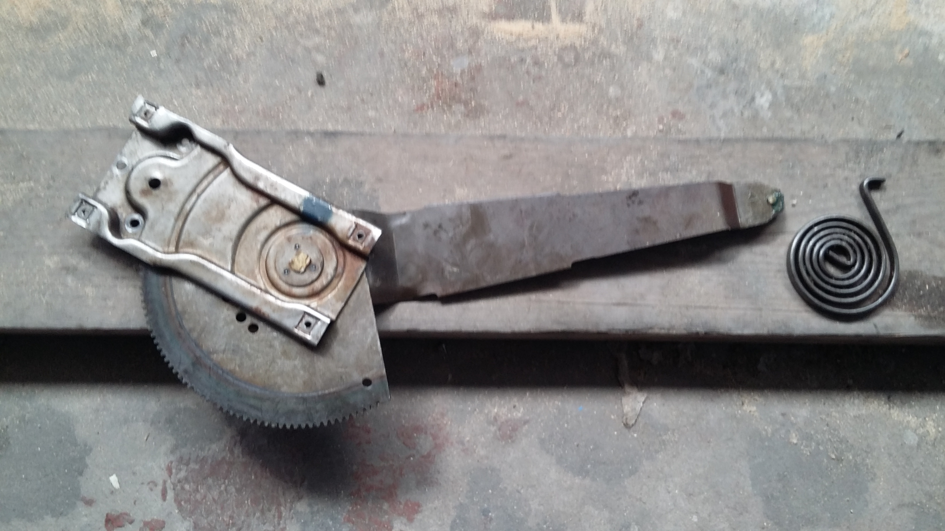

Petite question, je suis en train de remonter le systeme de leve vitre passager electrique de la dodge charger 77, le moteur est neuf, il faut que je remette le ressort, faut il faire un tour de "bras" pour mettre le ressort en mega torsion?
Si vous avez une explication quelque part je suis preneur.
Merci

Salut Fflo tout ce que je peux te dire, c'est de remonter le tout avec le ressort bandé. je me rappelle plus comment j'ai fait mais il me semble que j'avais fait un tour pour bander le ressort puis installé le moteur et remis les vis de fixation.ATTENTION AUSSI A LA COURSE DU MECANISME :dance: :dance:

Si je me souvient bien le ressort se remet en position fermer, vitre en haut quoi
a verifier quand meme, j ai demonter ca ya 6 ans alors...

Disons que ca fonctionne....pas....la fenêtre à trop de mal à remonter, il faut sans cesse l'aider, pourtant, le ressort est vraiment sous pression et est bien en place pour "aider" la fenêtre à monter...
Je ne comprend pas, le moteur est neuf, les Dents sont Ok, j ai essayer de régler dans tous les sens rien à faire, pendant la montée elle se bloque...

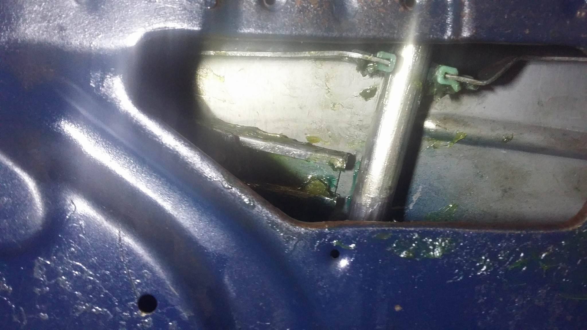

Tout est niquel, meme les guides plastique, tout est graissé, et y a pas d'autre tringlerie que la barre "guide".
La seule solution que je vois c est la barre guide qui à magiquement gonflée...
Pas encore le bras mis en place:
12999648_10208746080432409_404307711_o.jpg [ 228.67 Kio | Vu 3750 fois ]
La barre guide que l'on peut apercevoir:
13000399_10208746063271980_559205120_o.jpg [ 201.22 Kio | Vu 3750 fois ]

Essaye de faire monter et descendre ton mecanisme( hors portiere) Si ça fonctionne c'est dans la portiere que ça deconne position de la vitre trop avancée decalée et ça touche .. ça peut venir de ton guide ou du deflecteur qui est decalé :wink:
 Sujet du message: Re: Leve vitre électrique
MessagePosté: Jeu Avr 14, 2016 8:08 am
Messages: 2034
J ai pas essayé le hors portière mais j ai fait quasi la meme chose en laissant la barre guide branlante donc completement dévissée pour que la vitre glisse dessus comme elle le souhaite...et non rien a faire ca lui conviens toujours pas lol. Je pense que la seule solutiob est de meuler un peu la barre.
