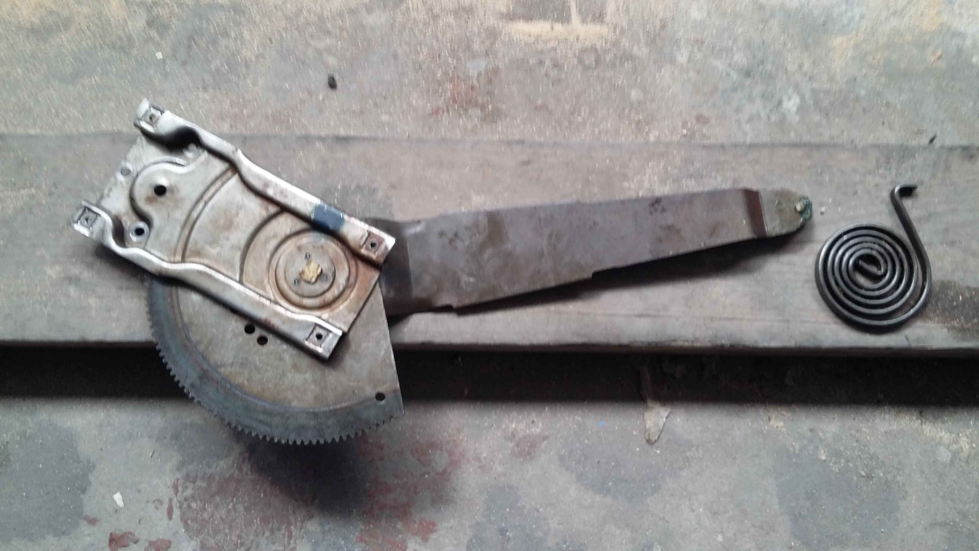

Petite question, je suis en train de remonter le systeme de leve vitre passager electrique de la dodge charger 77, le moteur est neuf, il faut que je remette le ressort, faut il faire un tour de "bras" pour mettre le ressort en mega torsion?
Si vous avez une explication quelque part je suis preneur.

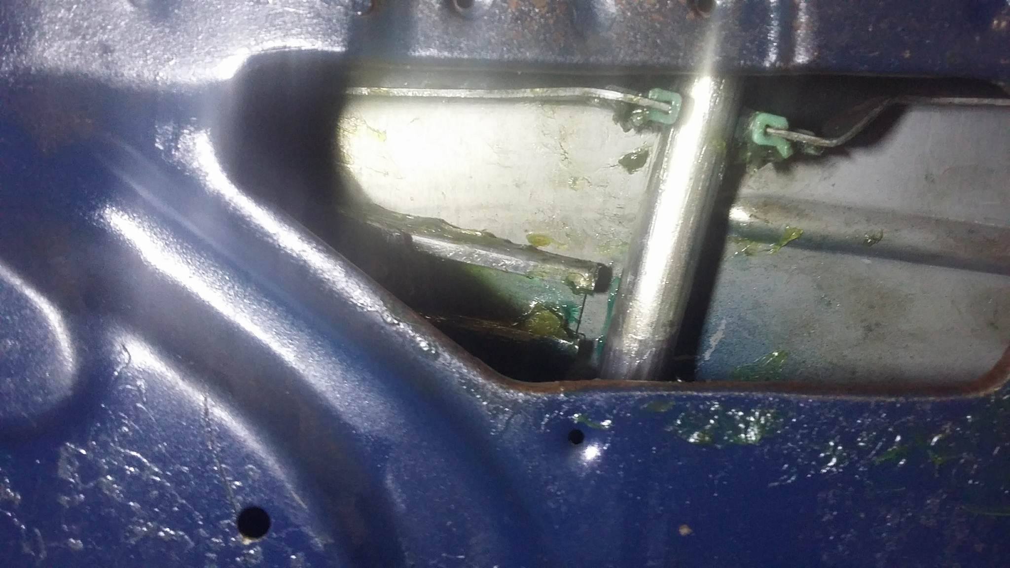

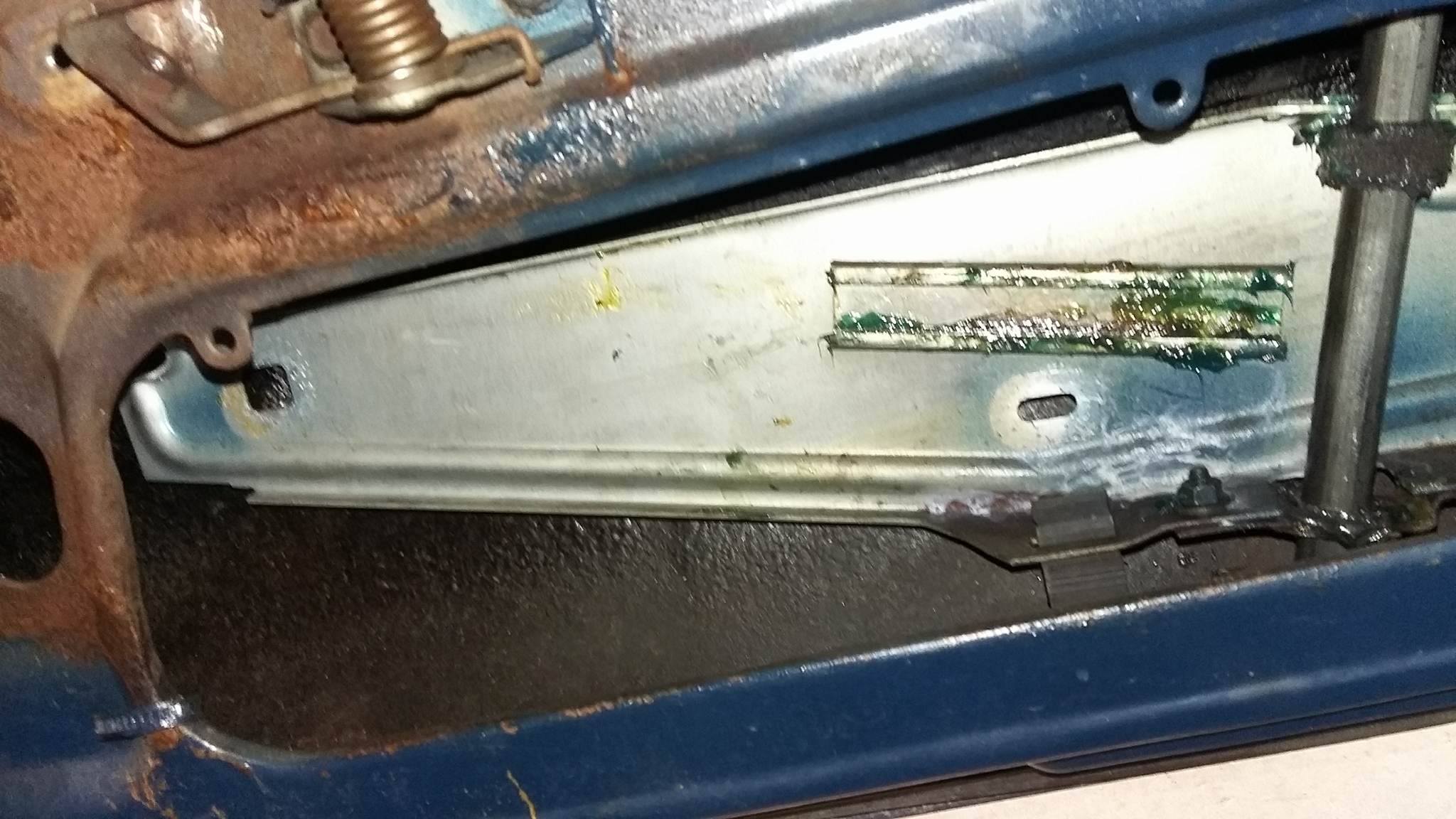

Tout est niquel, meme les guides plastique, tout est graissé, et y a pas d'autre tringlerie que la barre "guide".
La seule solution que je vois c est la barre guide qui à magiquement gonflée...
Pas encore le bras mis en place:
La barre guide que l'on peut apercevoir:
