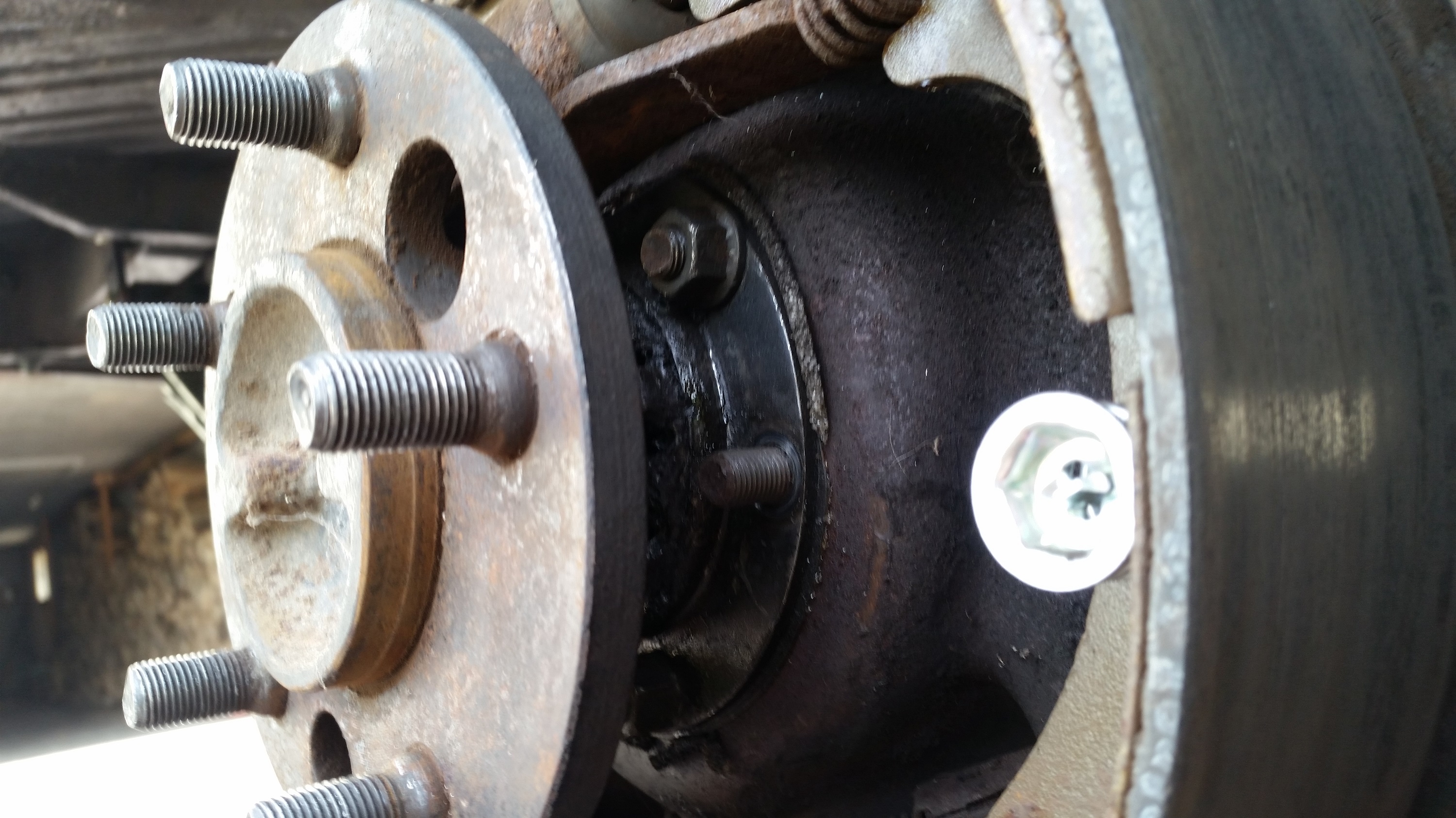

bon quelque news de ma RR. j'ai trouvé un bruit suspect lors de déceleration une sorte de klonk klonk et j'ai donc cherché à savoir d'où cela pouvait provenir.
premiere étape les croisillons d'entrée de pont. visible pas de déterioration visible, mais peut etre des aiguille HS à l'intérieur et pour ca faudra démonter pour voir le jeu.
20160703_160652.jpg [ 2.66 Mio | Vu 3530 fois ]
puis démontage des roues il se trouve que j'ai du jeu latérale mais aussi dans l'axe verticale et ca pas normal ca sent les roulements HS. sur les conseils de certain d'entre vous on m'a demander de verifier si mon réglage de pont, plus exactement de mes demi arbres étaient correct? chose que j'ai verifier et il se trouvait effectivement que le jeu était trop important qu'il fallait enlever la plaque de maintien de la roue dentée et resserrer le tout dans le sens horaire pour régler le jeu. et avec toute la bonne volonté que j'ai fait preuve je ne trouvait pas cette plaque :whistle: :whistle: :doh:

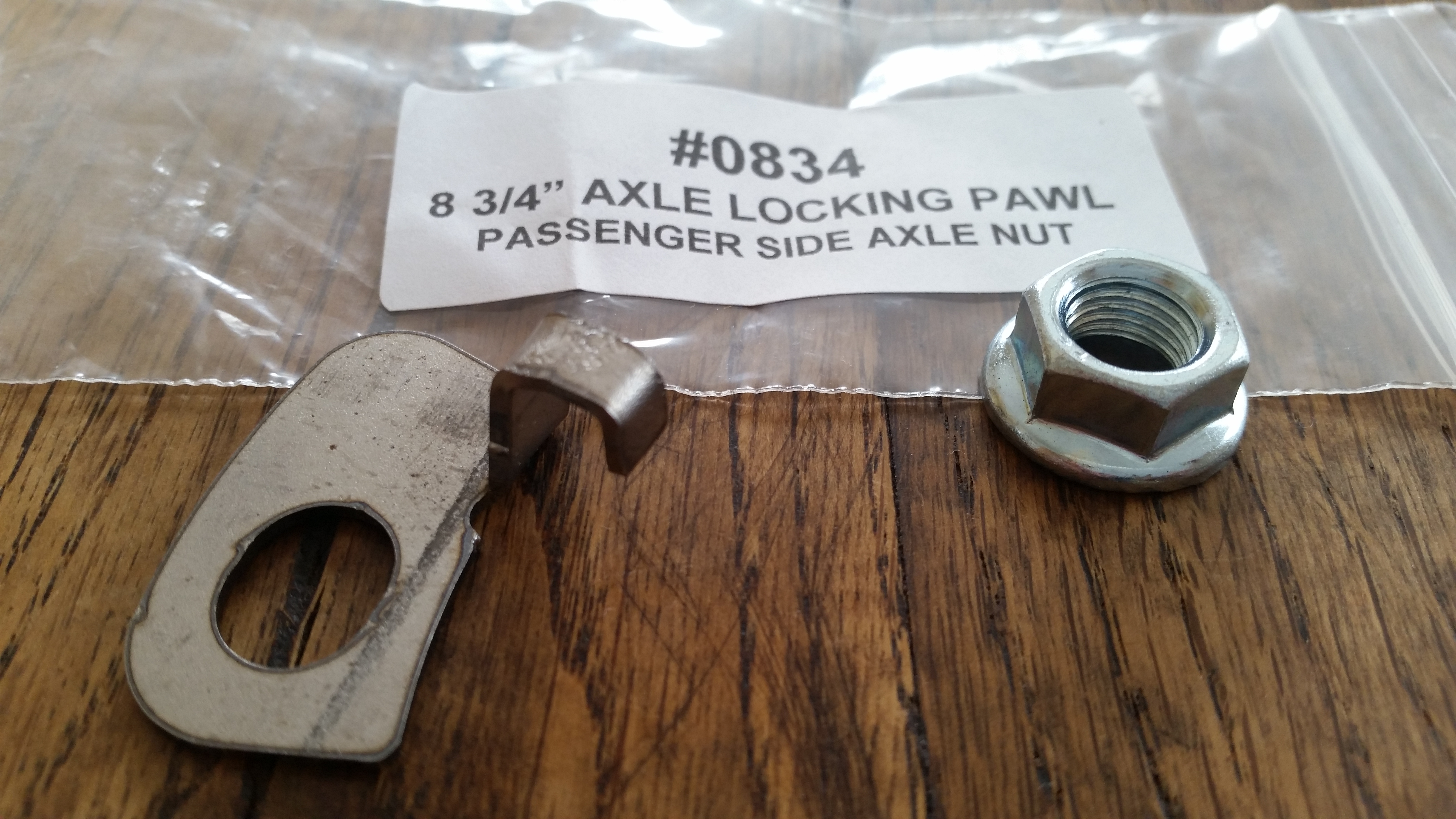

ben c'est simple il n'y en avait pas j'ai donc commandé ce petit truc anodin qui pourtant vous permet de bloquer le réglage de vos demi arbres. donc c'est chose faite j'ai commandé cette plaque 9.99$

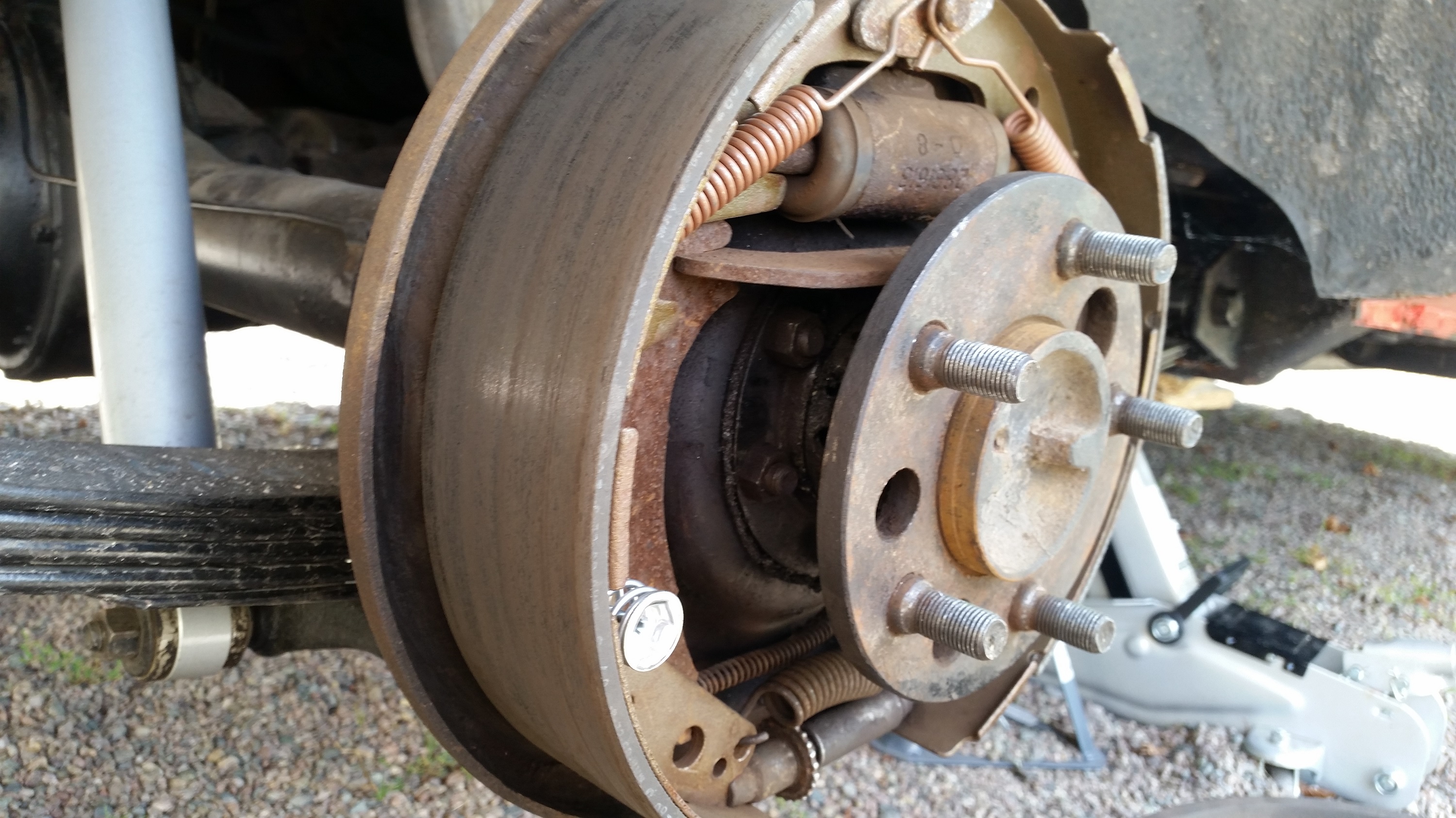

et démontage du tambour afin de reperer l'endroit ou je vais poser ma platine de blocage de réglage du train (ou demi arbre)
RR3.jpg [ 1.15 Mio | Vu 3498 fois ]

tout compte fait comme je suis droitier je prends sur la droite montage du tchou tchou
RR.4.jpg [ 1.15 Mio | Vu 3497 fois ]
et voilà! 15 minutes de boulot
RR.5.jpg [ 1.36 Mio | Vu 3497 fois ]

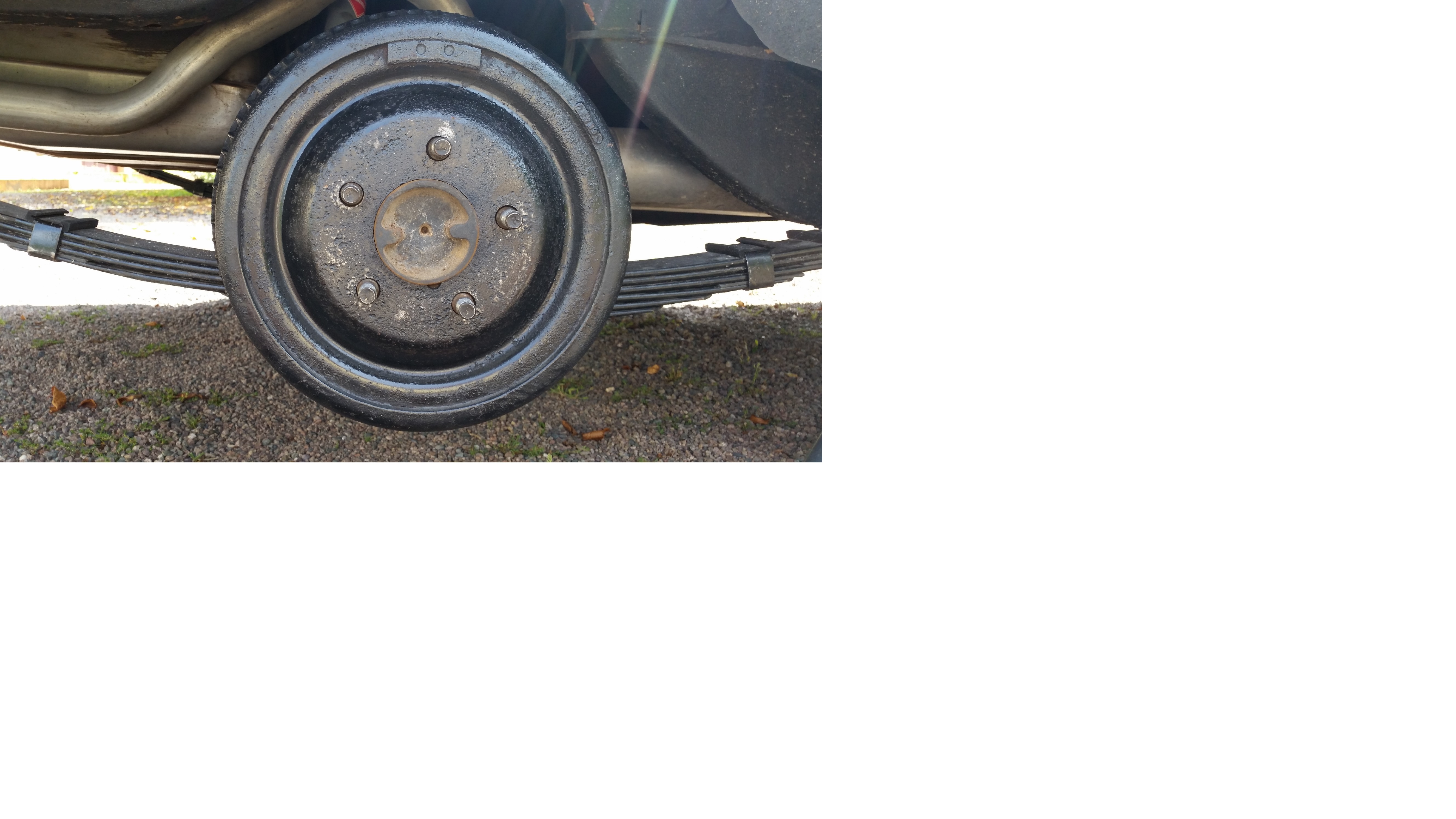

et j'en profite pour verifier la taille de mes tambours car je ne sais toujours pas ce que j'ai 10.5" ou 11" :idea:
RR.6.jpg [ 1.36 Mio | Vu 3497 fois ]

donc c'est du 11" merci gaphi :D et remontage de la roue qui ma encore laisser des traces aux doigts :mrgreen:
RR.6.jpg [ 1.62 Mio | Vu 3497 fois ]
verification coté gauche pareil on voit rien et surtout verification de la largeur des garnitures ( 64mm)
