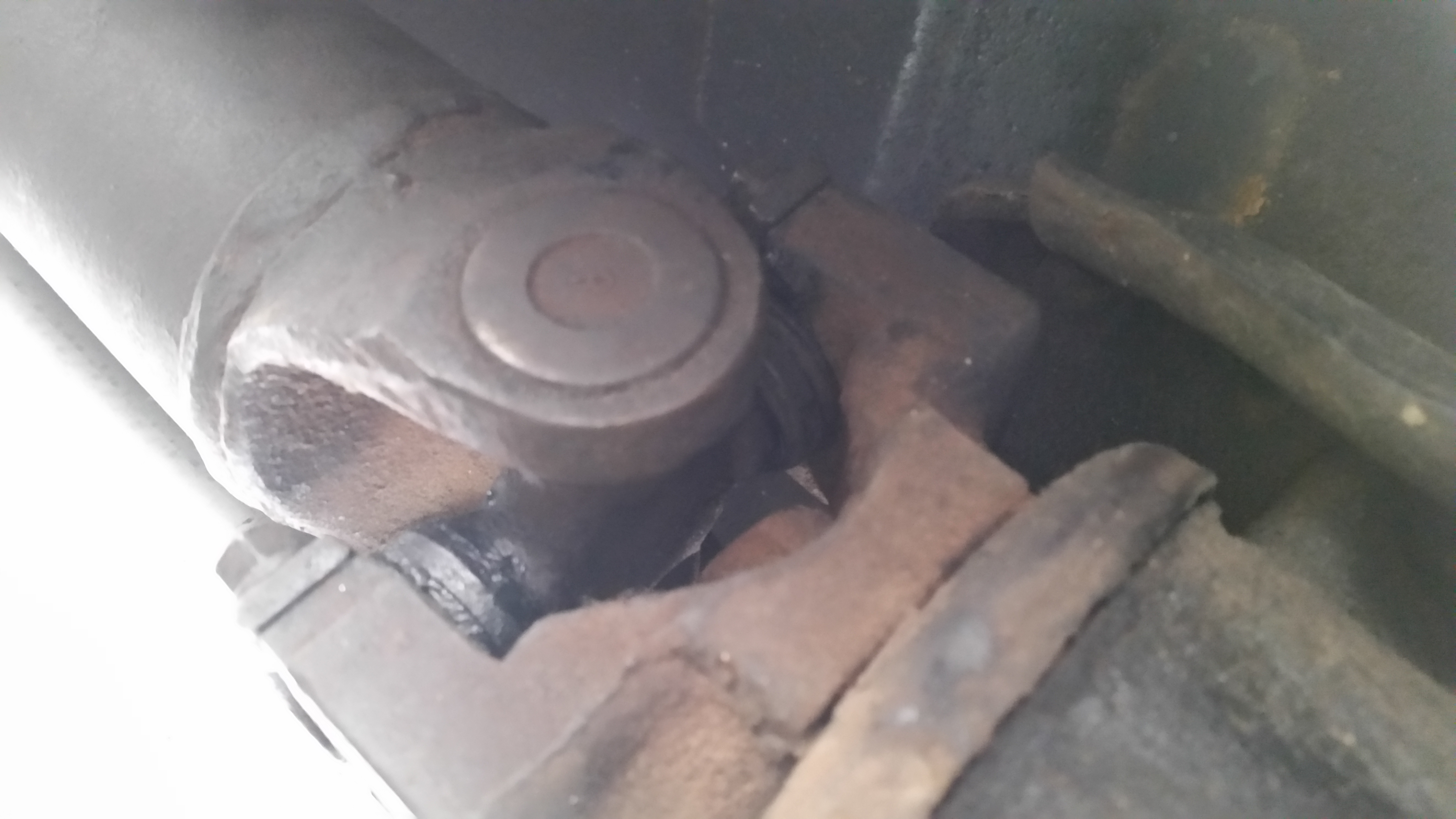

bon quelque news de ma RR. j'ai trouvé un bruit suspect lors de déceleration une sorte de klonk klonk et j'ai donc cherché à savoir d'où cela pouvait provenir.
premiere étape les croisillons d'entrée de pont. visible pas de déterioration visible, mais peut etre des aiguille HS à l'intérieur et pour ca faudra démonter pour voir le jeu.

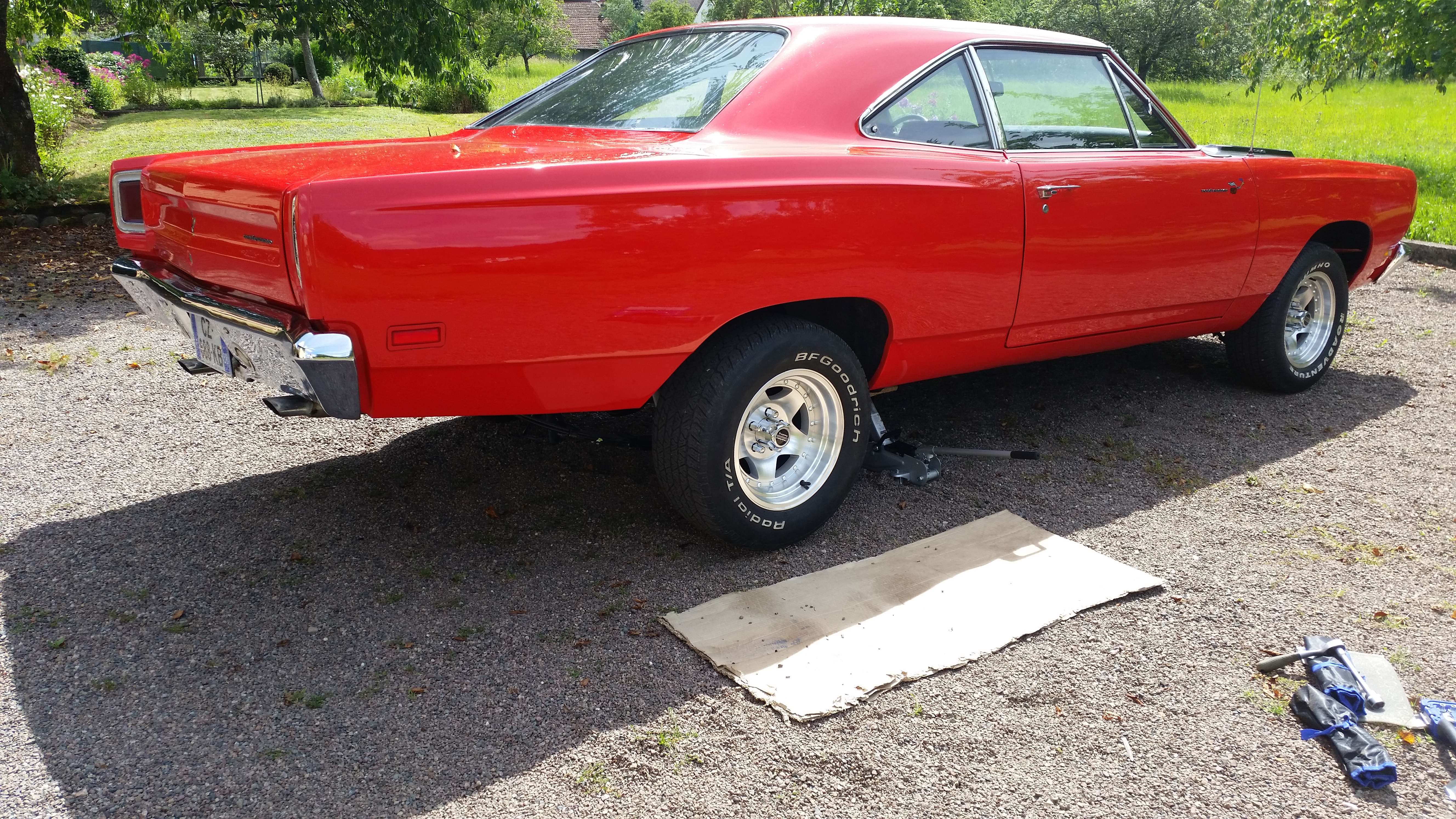

j'en profite que le temps est de la partie pour sortir la caisse (belle caisse :mrgreen: ) pour finir mon réglage du train AR
soulevage de la voiture

Bien,bien....Heu la biere était offerte avec ton kit réglage de pont AR. :mrgreen:
 Sujet du message: Re: Ma Road runner 69 383
MessagePosté: Sam Juil 30, 2016 5:36 pm
non c'est en supplément :mrgreen:
