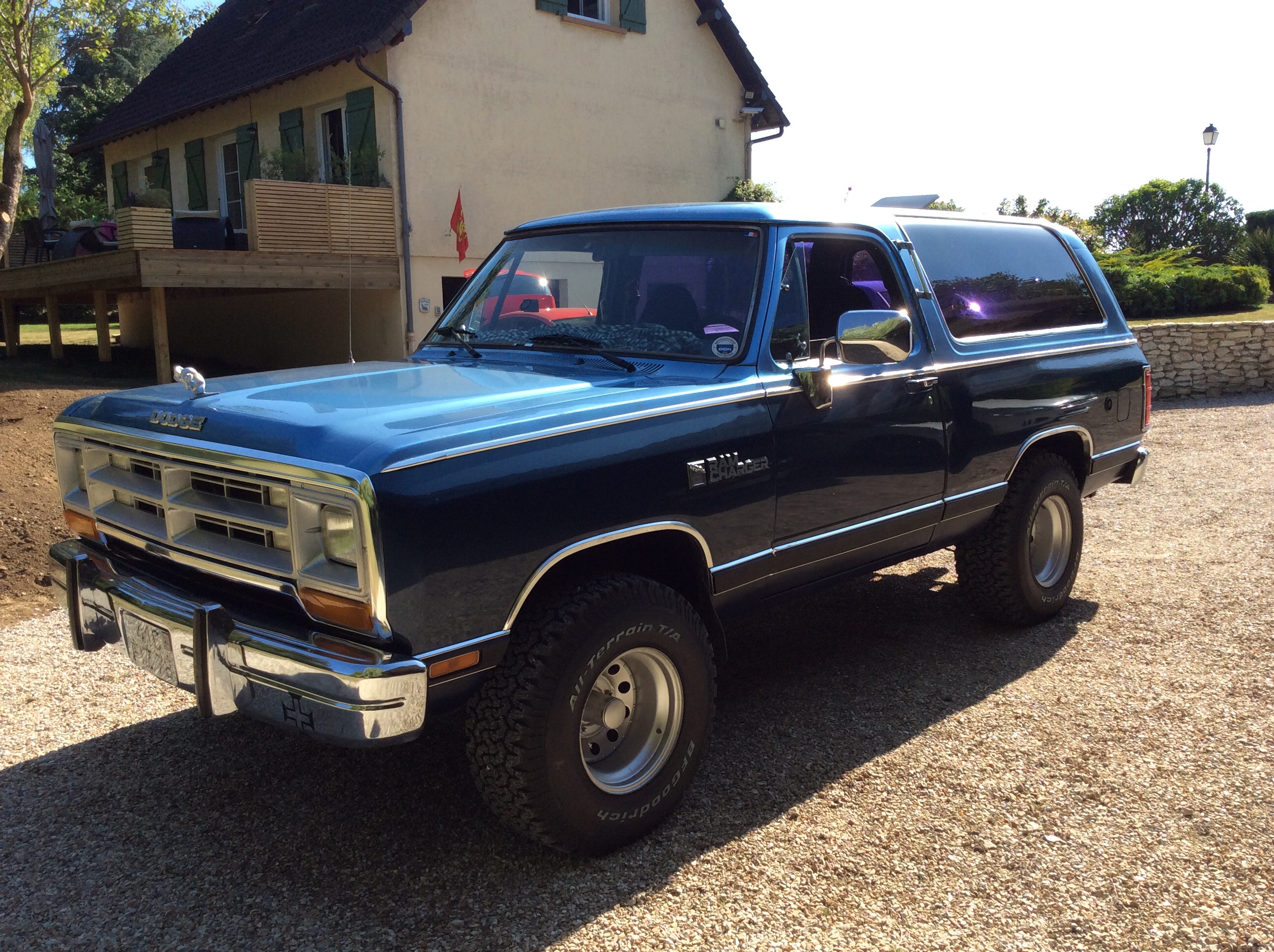

Bonjour a tous Pas le temps de grand chose mais celui la je ne pouvait pas le laissé passer :mrgreen:

Donc deux petites questions pour commencer:
Il y a un peut trop de flou a mon goût dans la direction comment amélioré cela
Et deuxième je chercher une console centrale !!!

Joli vehicule ça me rappelle LE MIEN :clap: :clap: ça fait plaisir à voir!!!! quelle anneé 86/88?/90 c'est quoi comme motorisation TBI? pour ta direction monte un " Borgesson steering shaft" touvable sur fleebay.. quand à la console tu cherches la perle rare mais j'en ai une contacte moi par mp :dance:

Pour le flou de la direction je l'avais aussi sur le 88 possédé il y a quelques années. Cela vient du coupleur de m... d'usine, juste à l'entrée du boitier. A remplacer d'urgence par un Borgeson, plus cher que le kit de réparation qu'on trouve mais nettement plus fiable. Il y a un tuto sur le forum Ramcharger.

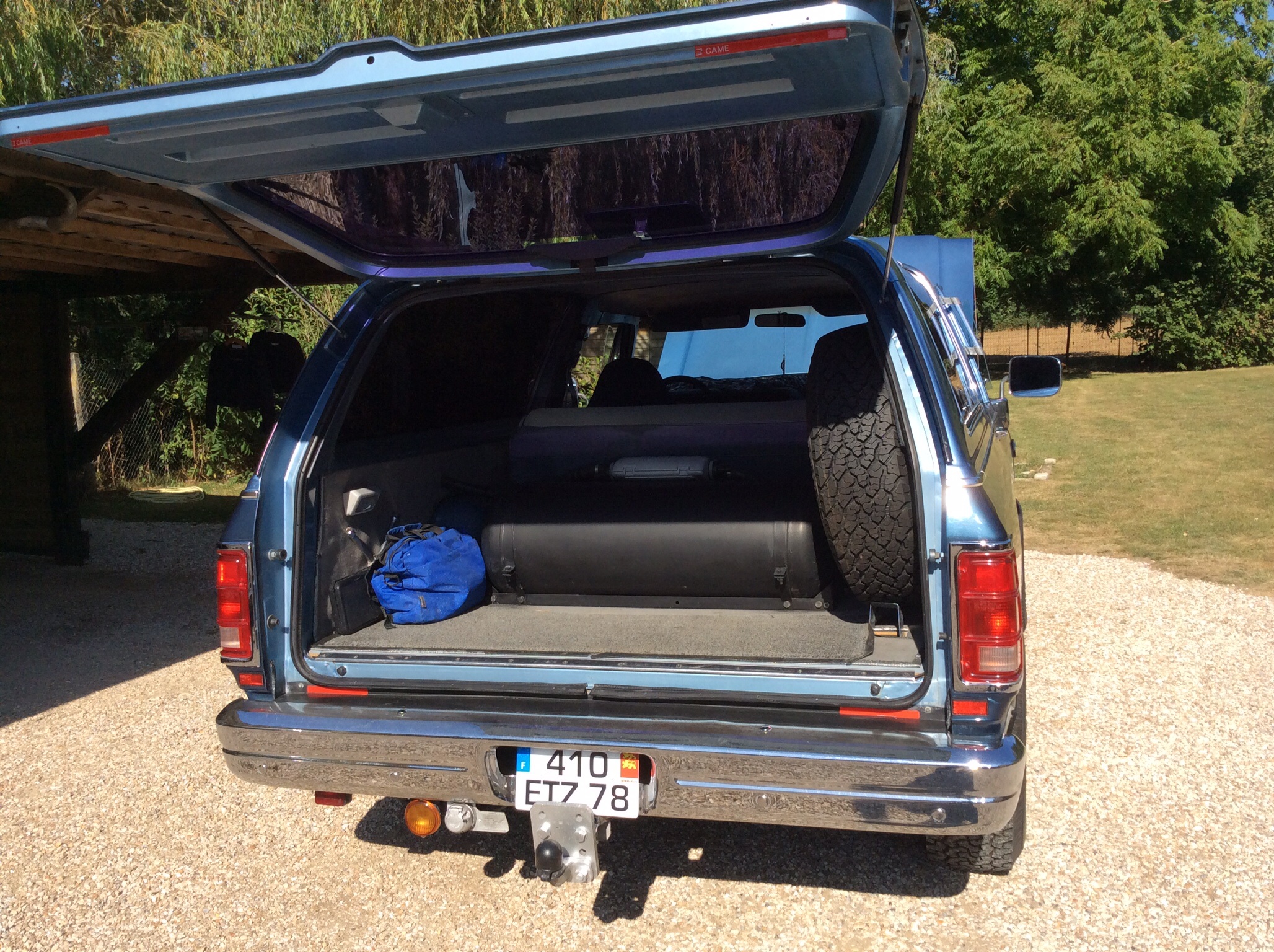

Gpl je sait c est pas pure us mais en un ça fait moins mal au lard feuille en deux carte grise gratos 8)

C'est pour ça que j'ai vendu le mien, coffre inutilisable avec la bonbonne de 110 L... Le gpl c'est bien mais encore faut-il qu'il soit conçu intelligemment, par exemple avec 2 bonbonnes en long comma avait un copain sur son Ramcharger.

Les bonbonnes sur mon 79 etaient à la place du reservoir et sous le siege chauffeur en long.... le trailduster avait 2 bonbonnes en longueur sous la caisse mon 88 etait en injection bi point... mon crew cab à 2 bonbonnes à la place de la roue de secours sous la benne.... :dance: :dance: :whistle:
