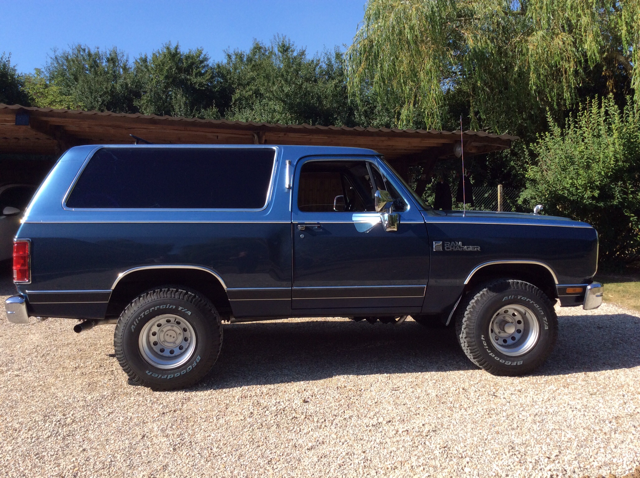

Bonjour a tous Pas le temps de grand chose mais celui la je ne pouvait pas le laissé passer

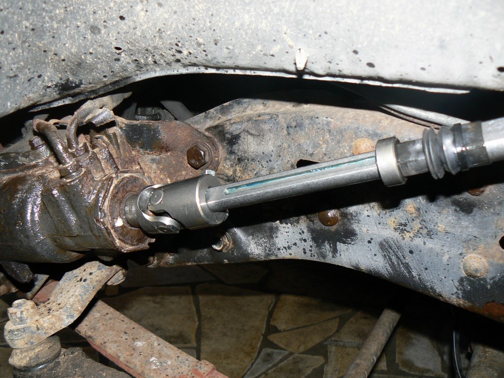

Il y a un peut trop de flou a mon goût dans la direction comment amélioré cela

Joli vehicule ça me rappelle LE MIEN
ça fait plaisir à voir!!!! quelle anneé 86/88?/90 c'est quoi comme motorisation TBI? pour ta direction monte un " Borgesson steering shaft" touvable sur fleebay.. quand à la console tu cherches la perle rare mais j'en ai une contacte moi par mp

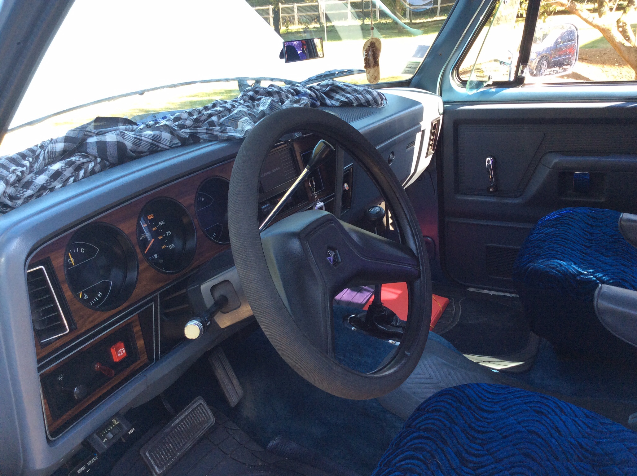

as tu des photos de l interieur?

Pour le flou de la direction je l'avais aussi sur le 88 possédé il y a quelques années. Cela vient du coupleur de m... d'usine, juste à l'entrée du boitier. A remplacer d'urgence par un Borgeson, plus cher que le kit de réparation qu'on trouve mais nettement plus fiable. Il y a un tuto sur le forum Ramcharger.

Merci les gars pour les infos
Donc c est un 360 de 1988
Les housses sont des Dodge ( juste atroce mais le siege pilote est déchiré c est le seul truc pas top)
Je pense le faire refaire a un sellier .

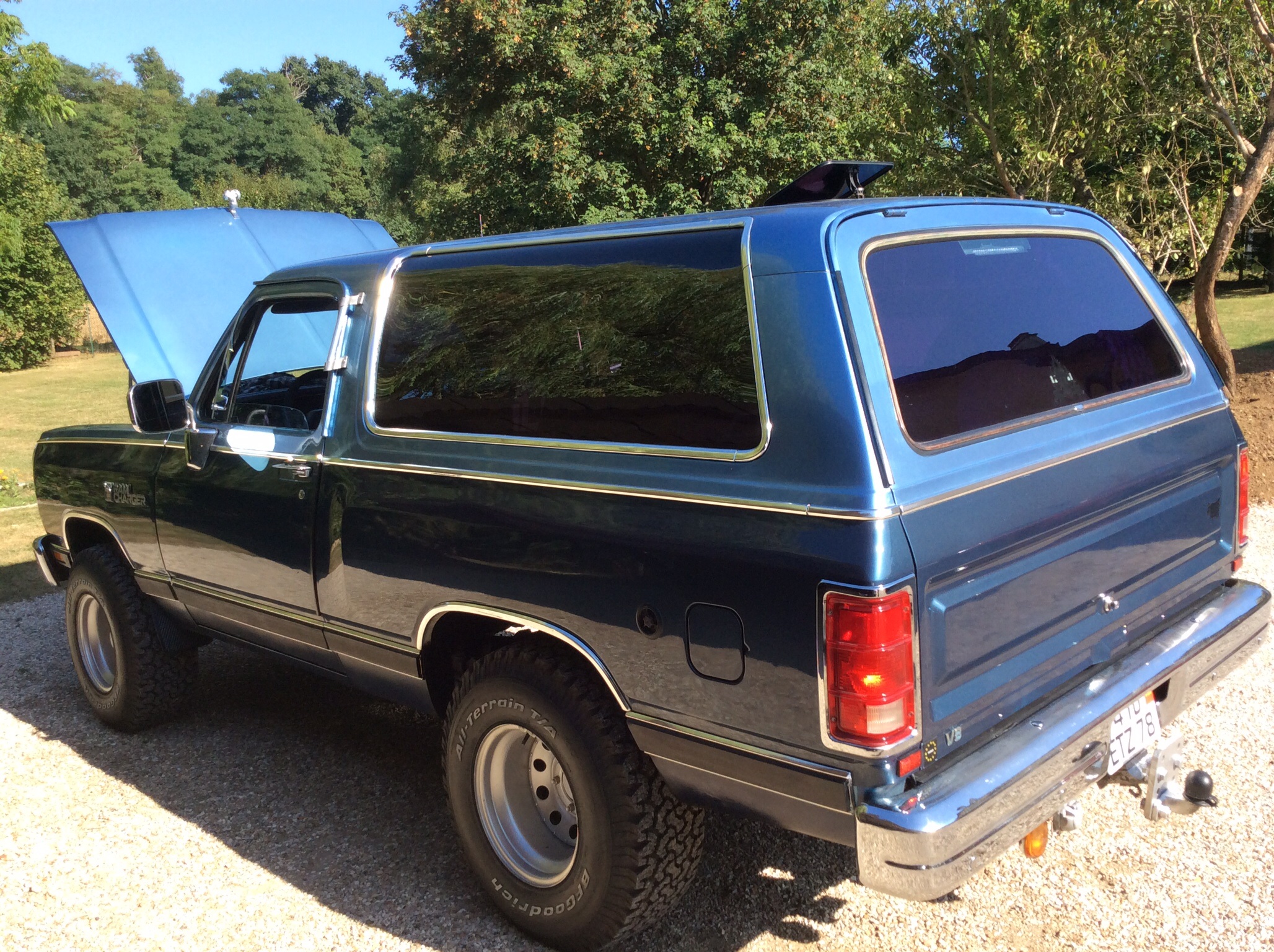

Et donc voilà le fameux coup de crayon qui en a fait vibré plus d un la ligne du ramcharger
