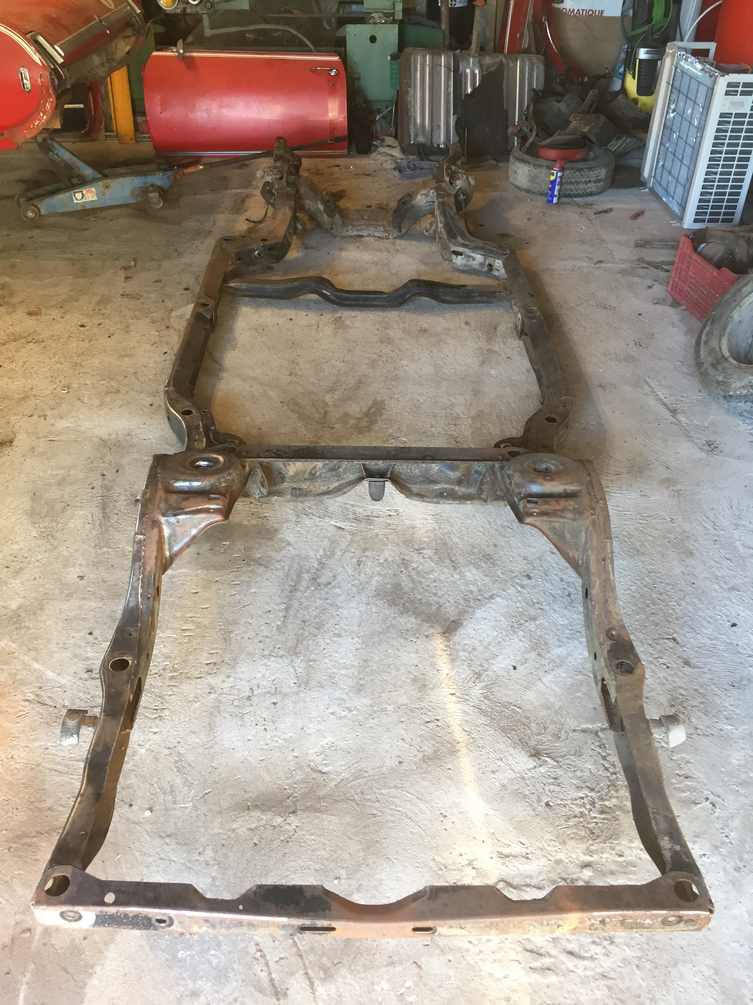

salut a tous
petite avancé du project le châssis est complètement nu sablage prévu la semaine prochaine
je vais partir sur une peinture au phosphate de zinc apparemment un bon compromis entre la peinture et la peinture cuite au four
remplacement des rotules, tout les joints de la barre, stab rotule de direction et de tout les Silentblocs
je réfléchi sur les amortisseurs j'aillerais y poser des amortisseurs réglable en auteur avez vous une adresse ?
je voudrais remplacer les gros caoutchouc noir qui sont entre la caisse et le châssis mais je ne trouve pas je ne connais pas le nom en anglais avez vous une idée ?
a+ cedric

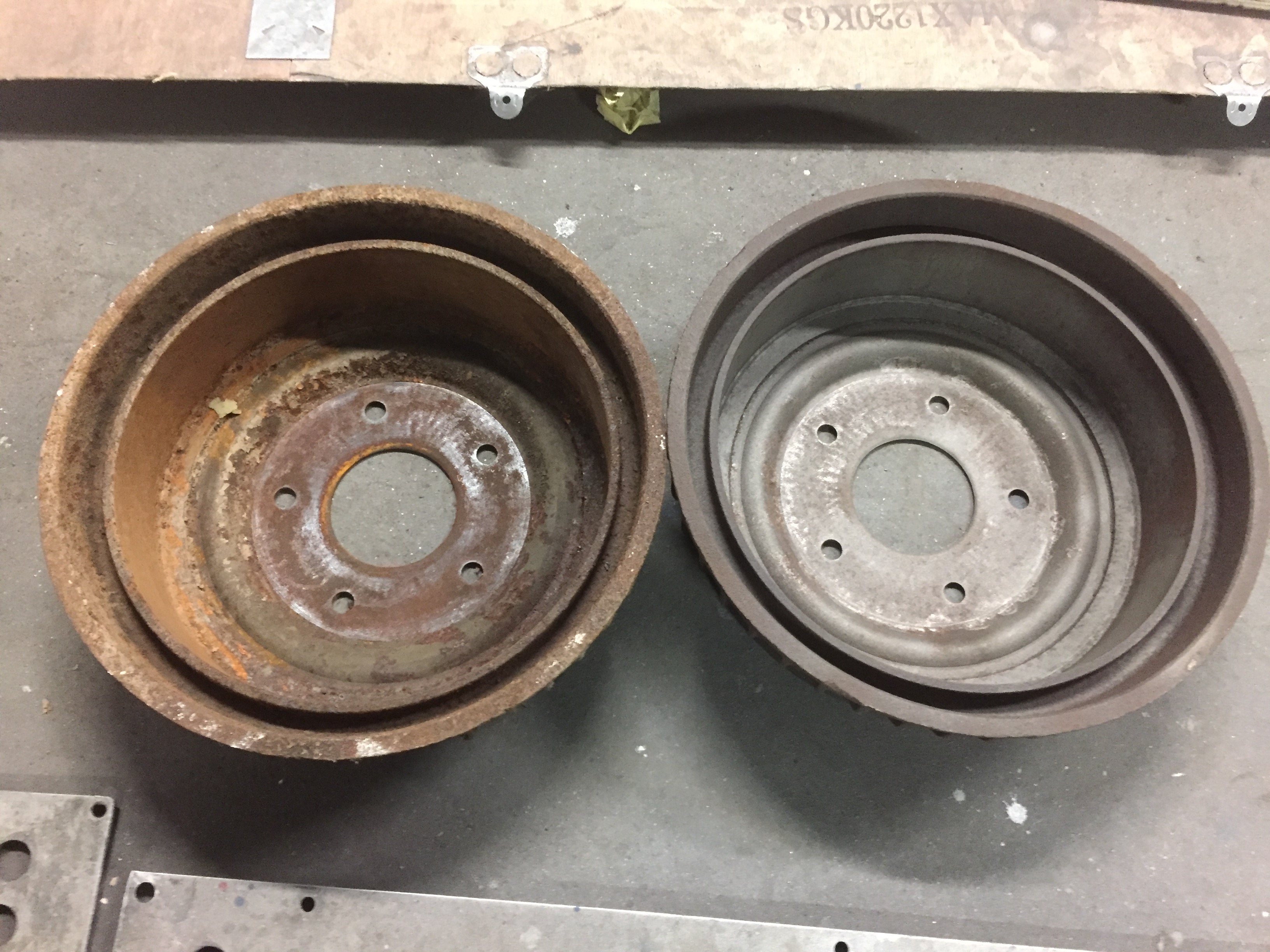

la sableuse c'est vraiment le top pour remettre au propre :mrgreen:
IMG_5377.JPG [ 1.37 Mio | Vu 3323 fois ]
IMG_5376.JPG [ 1.36 Mio | Vu 3323 fois ]

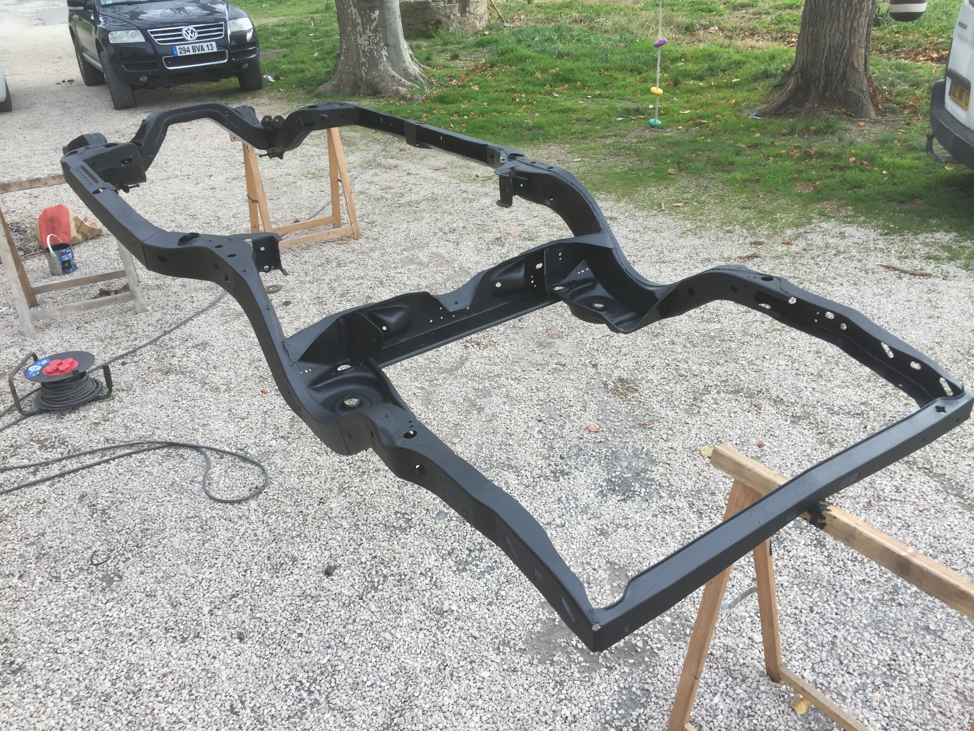

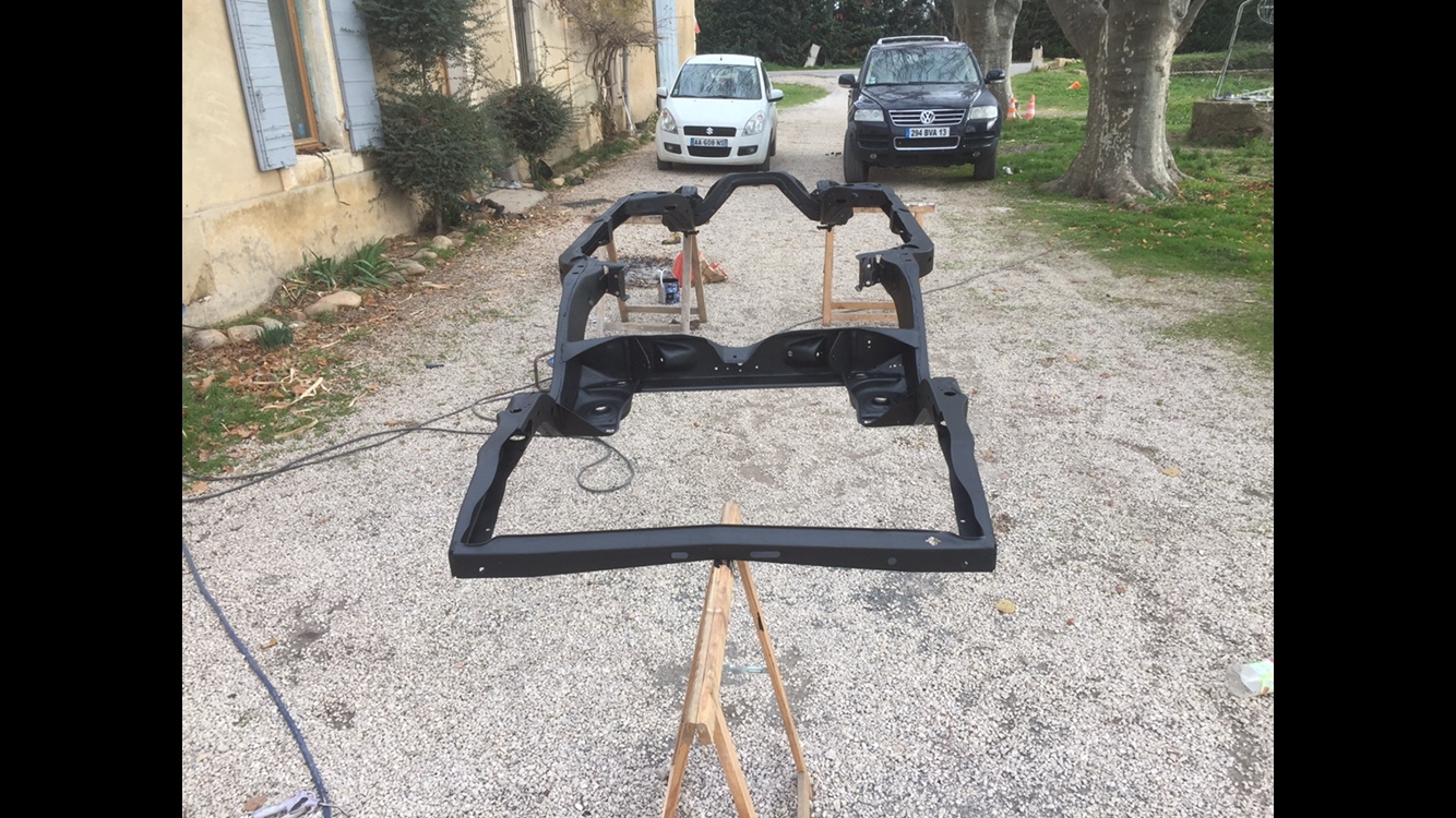

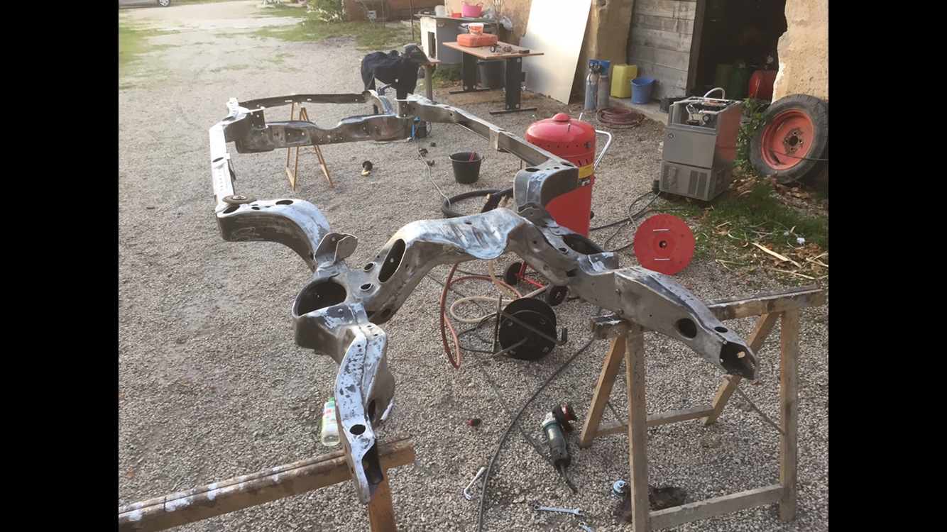

salut l'équipe petite avancé cette semaine
decapage intergral du châssis et mise en peinture deux couche anti rouille noir mat
décapage sableuse disqueuese avec disque flap et brosse rotative 3 jours de boulot mais le résulta est impeccable
aujourd'hui décapage du pont

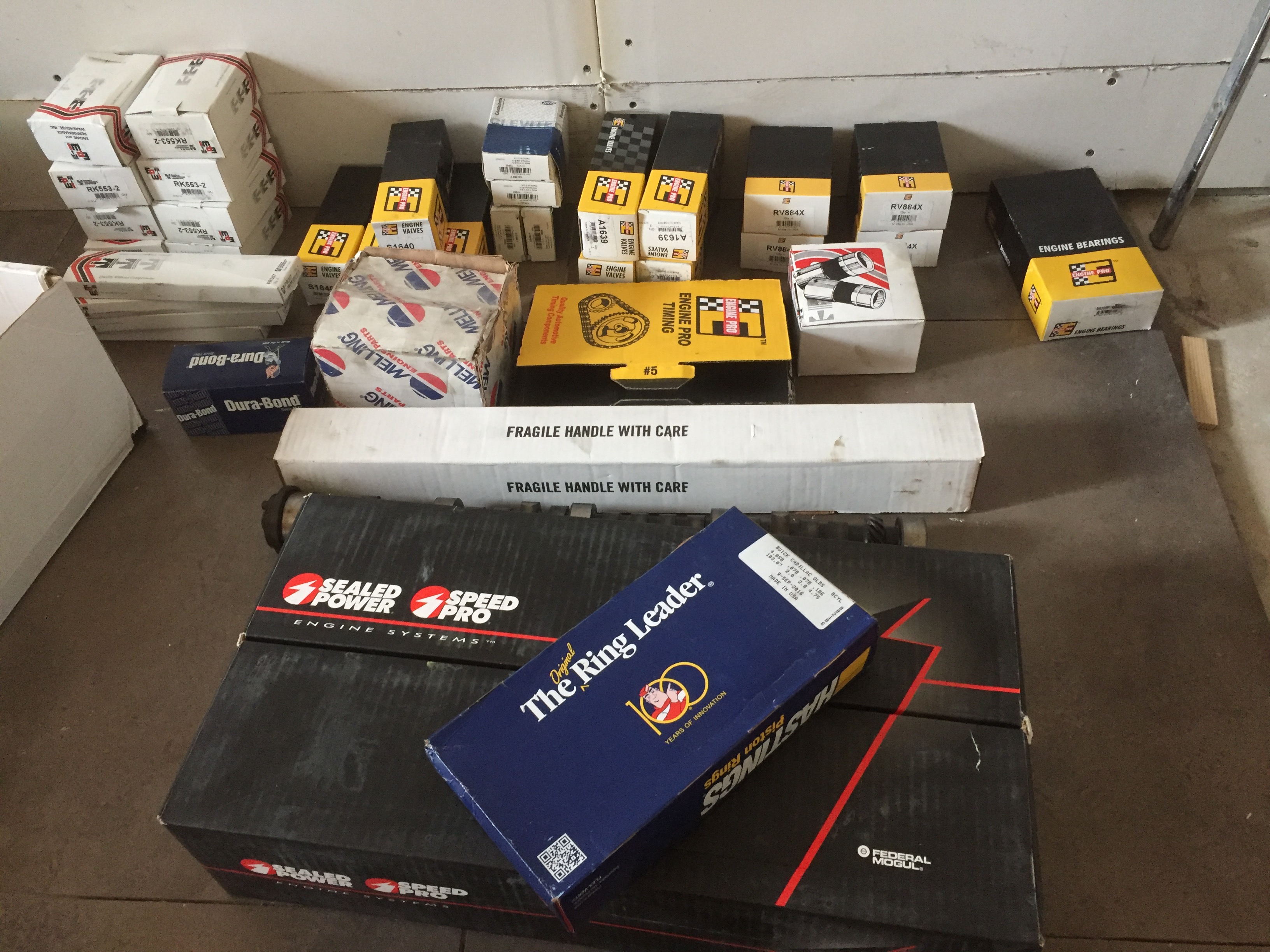

MessagePosté: Ven Jan 06, 2017 12:29 pm
Messages: 518
salut a tous ça y est le père noel a enfin trouvé ma maison quel boudant celui la :mrgreen:
tout part chez le tourneur lundi
piston en 0,30
soupapes neuve donc réfection des sièges et des plant de culasse
bientôt le v8 vas a nouveau rugir après 20 ans de silence
je me languit :dance:
