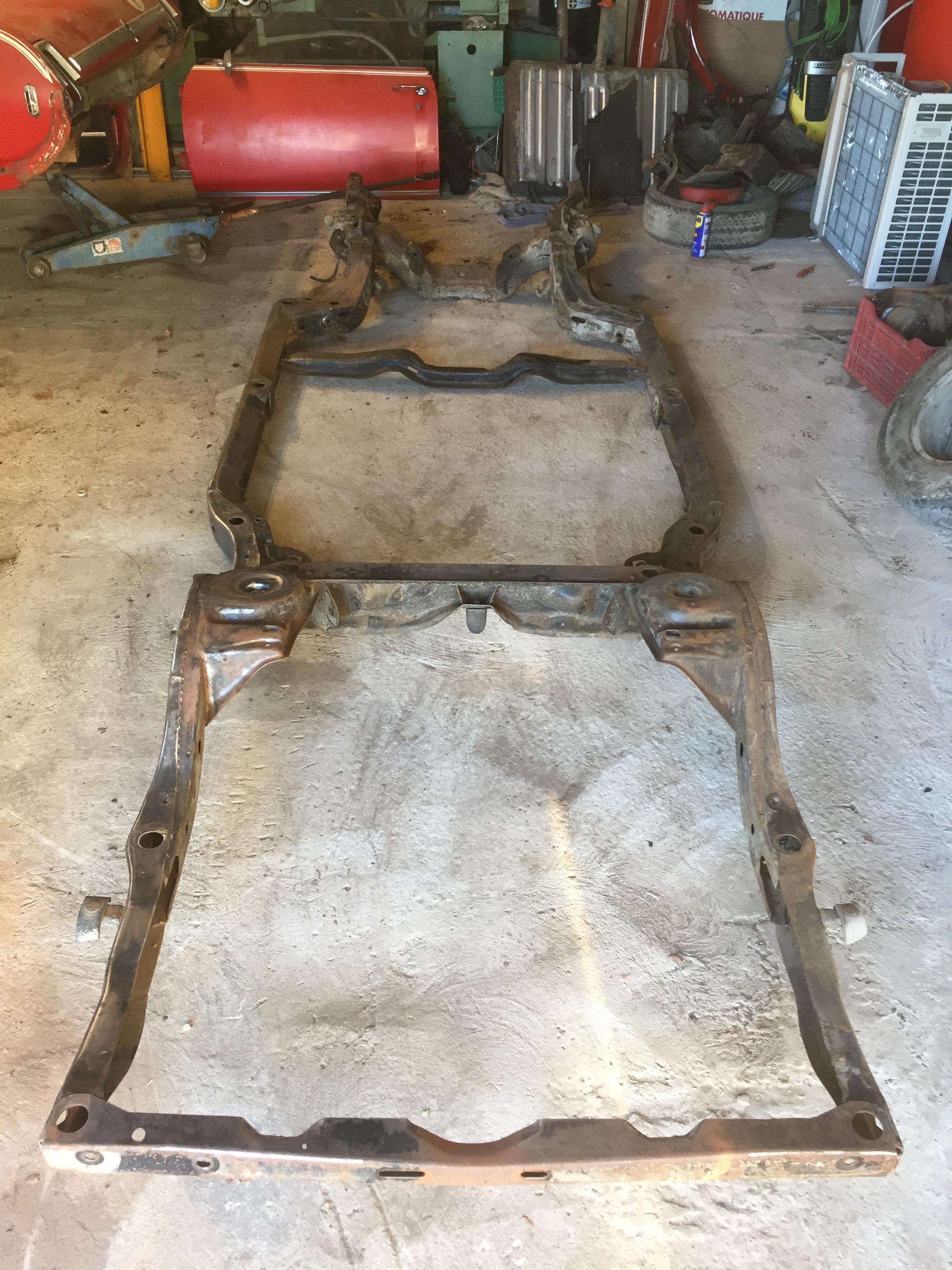

salut a tous
petite avancé du project le châssis est complètement nu sablage prévu la semaine prochaine
je vais partir sur une peinture au phosphate de zinc apparemment un bon compromis entre la peinture et la peinture cuite au four
remplacement des rotules, tout les joints de la barre, stab rotule de direction et de tout les Silentblocs
je réfléchi sur les amortisseurs j'aillerais y poser des amortisseurs réglable en auteur avez vous une adresse ?

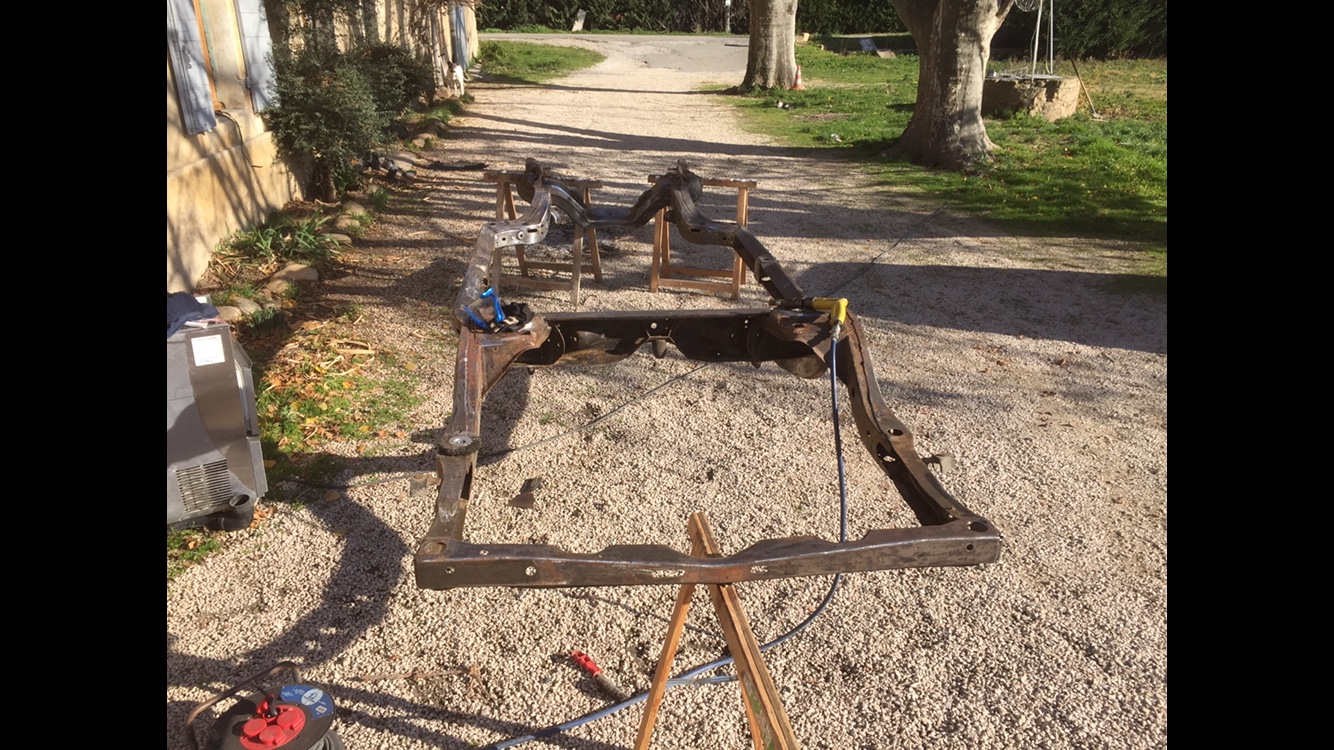

salut l'équipe petite avancé cette semaine
decapage intergral du châssis et mise en peinture deux couche anti rouille noir mat
décapage sableuse disqueuese avec disque flap et brosse rotative 3 jours de boulot mais le résulta est impeccable
aujourd'hui décapage du pont

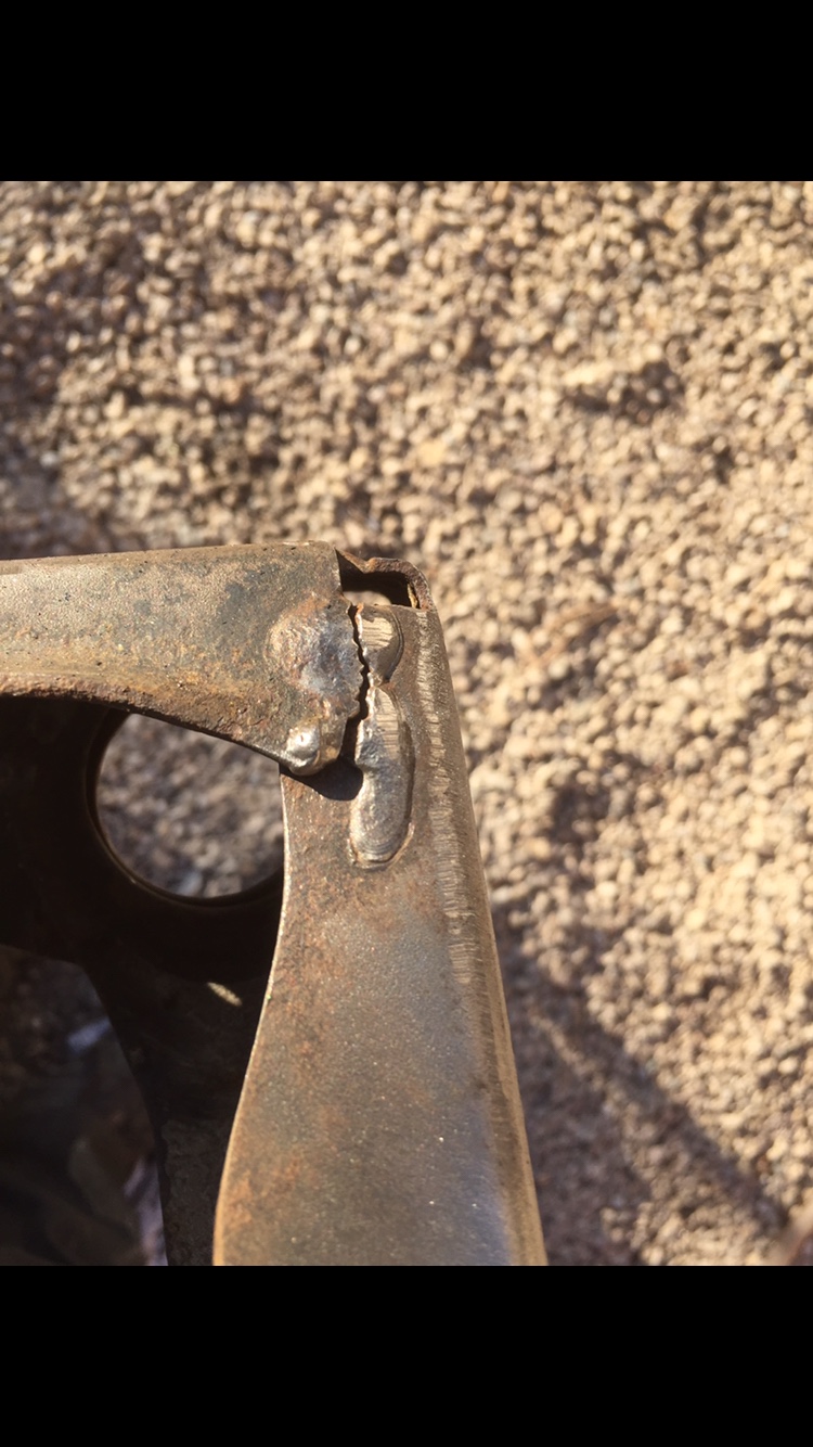

reprise d'une petite soudure sur le bout du châssis qui avait pété :roll:

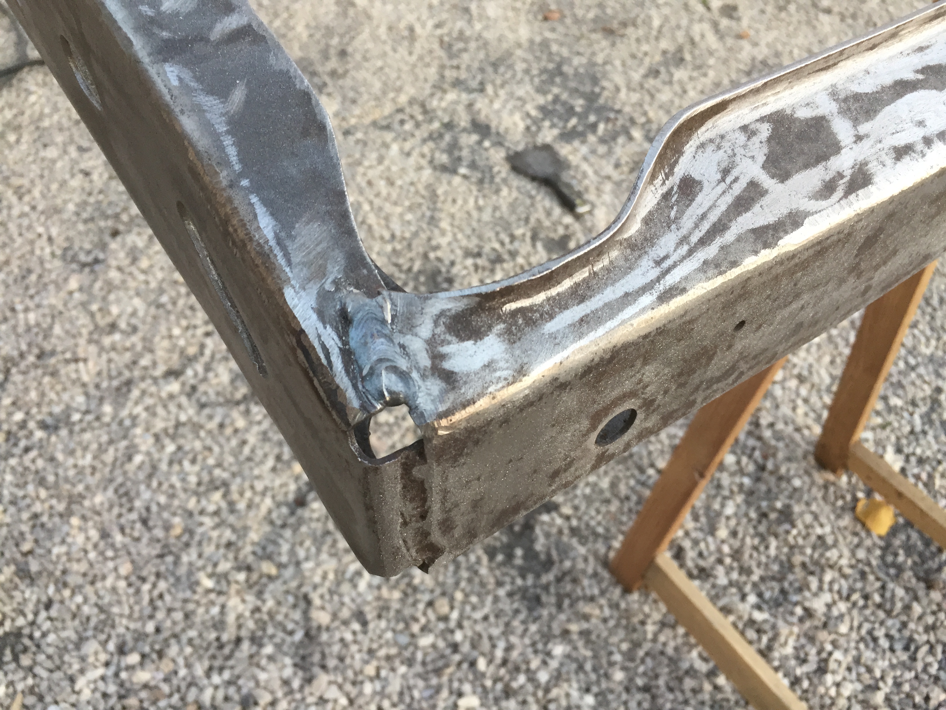

Banshee
Messages : 516
Inscription : 03 juin 2013, 21:10
Localisation : Eyguieres dans le 13
Re: oldsmobile cutlass 69
Message par Banshee »
voila
greco
Messages : 1133
Message par greco »
Beau boulot!! Elle nous fait chier cette rouille!!!
Apres tu y balance du corps creux à l'interieur?
Banshee
Messages : 516
greco a écrit :Beau boulot!! Elle nous fait chier cette rouille!!!
oui mon c'est ce que mon carrossier m'a dit de faire je vais le plus loin possible avec la peinture et après ce produit

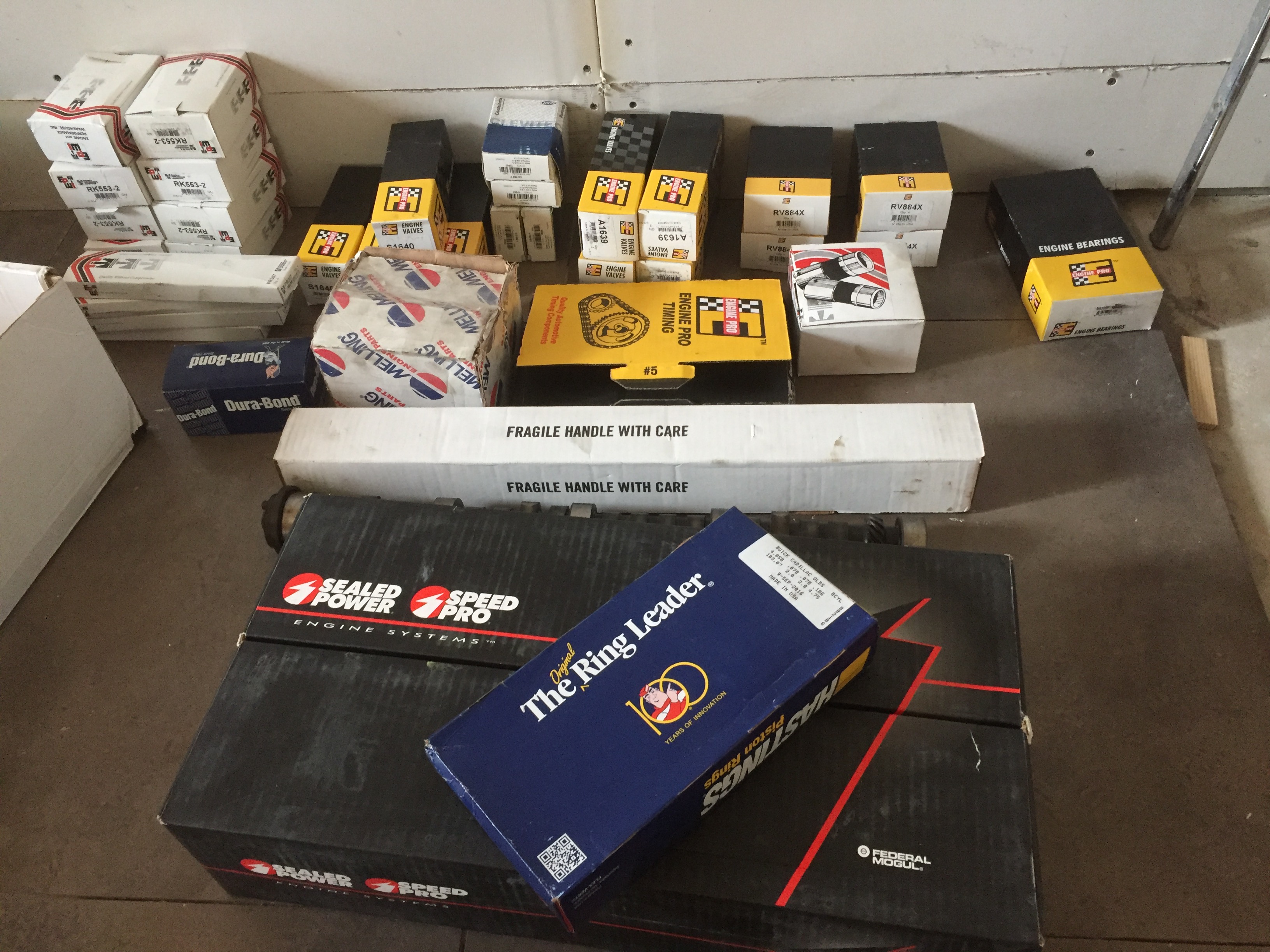

salut a tous ça y est le père noel a enfin trouvé ma maison quel boudant celui la :mrgreen:
tout part chez le tourneur lundi
piston en 0,30
soupapes neuve donc réfection des sièges et des plant de culasse
bientôt le v8 vas a nouveau rugir après 20 ans de silence
