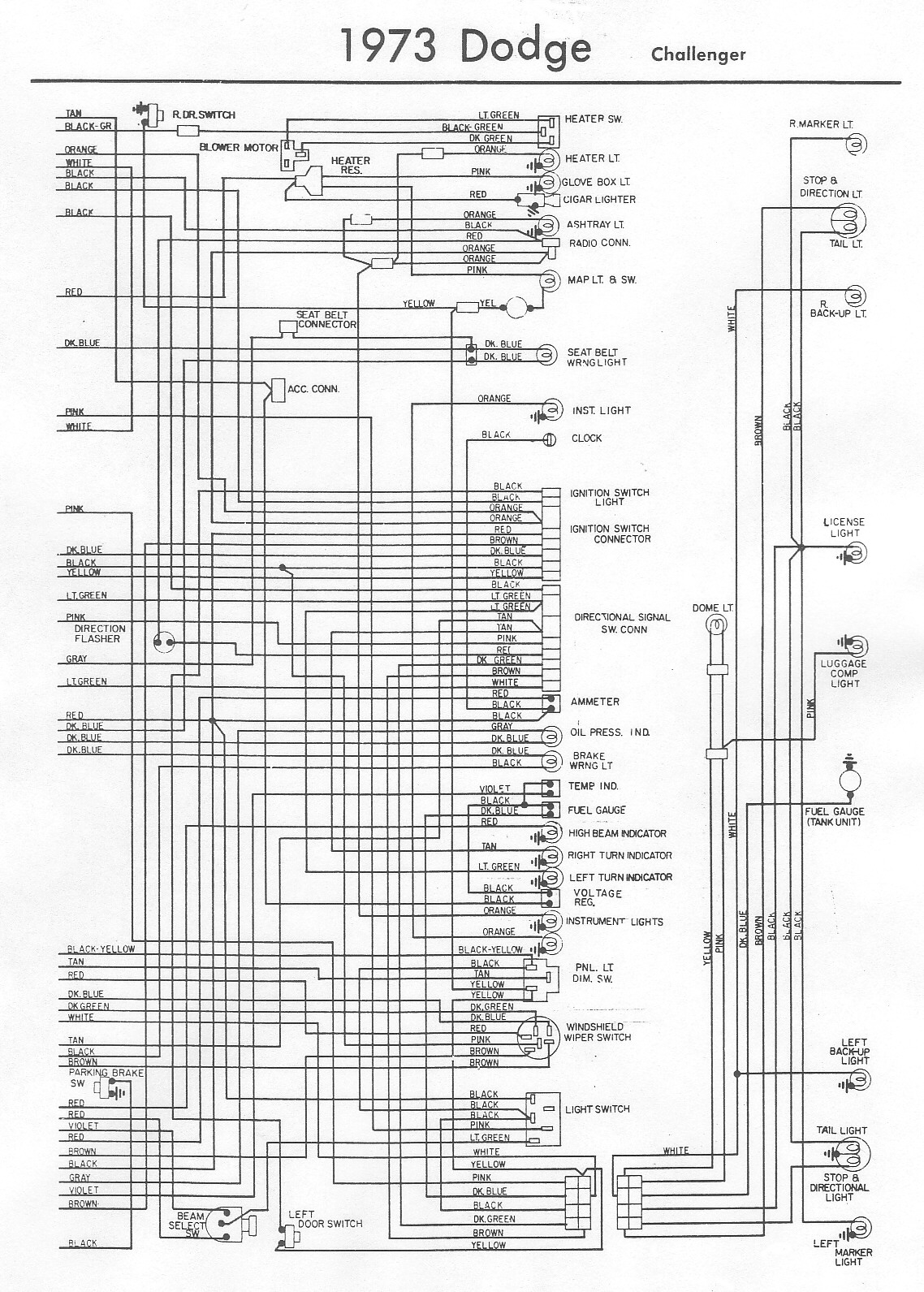

MessagePosté: Dim Oct 23, 2016 7:18 pm
Messages: 368
J'ai trouvé ca si tu veux check...
Je ne sais pas si il y a beaucoup de diff 72/73...
73ChallengerB.JPG [ 557.43 Kio | Vu 2767 fois ]
73ChallengerA.JPG [ 571.1 Kio | Vu 2767 fois ]
