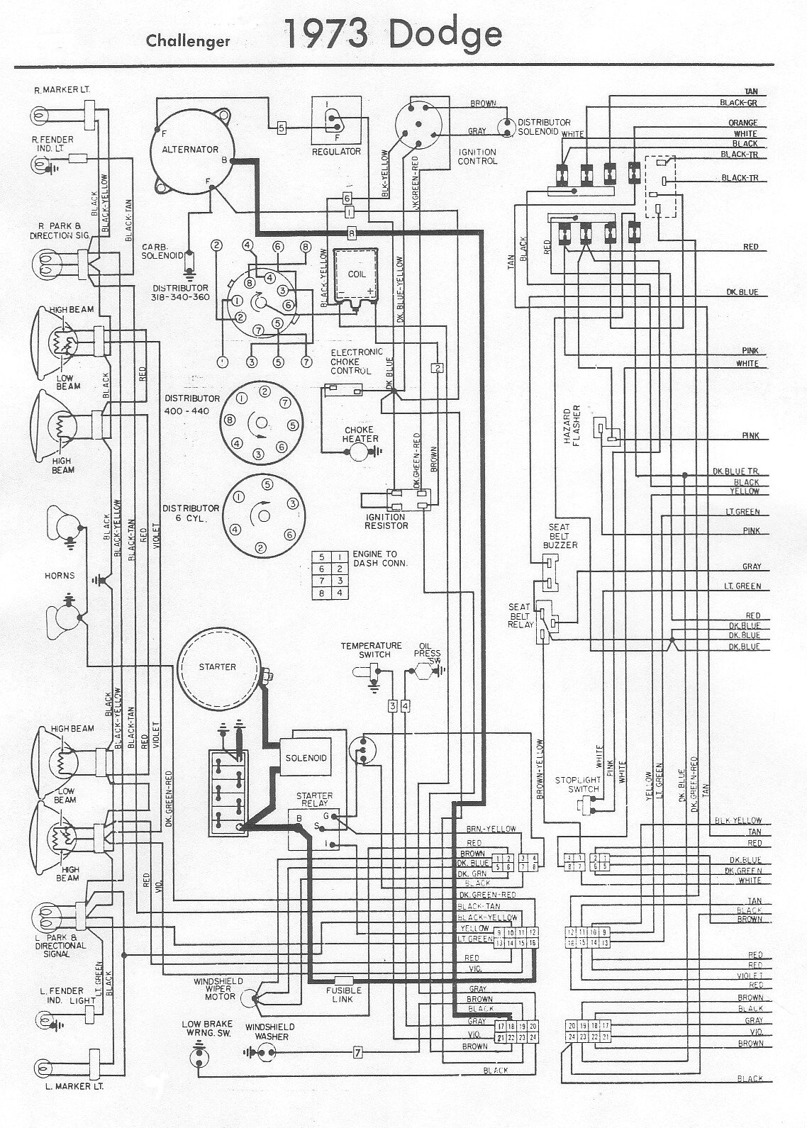

oui ca peut etre ton boitier d'allumage mais bon ca peut etre ta bobine, ton pick up coil, un fil...
trouve le schema electrique de l'allumage c'est assez simple tu controles les continuités et les alim

le schema electrique de nos allumages n'est pas compliqué

MessagePosté: Dim Oct 23, 2016 7:18 pm
Messages: 368
J'ai trouvé ca si tu veux check...
Je ne sais pas si il y a beaucoup de diff 72/73...
73ChallengerB.JPG [ 557.43 Kio | Vu 2753 fois ]
73ChallengerA.JPG [ 571.1 Kio | Vu 2753 fois ]
