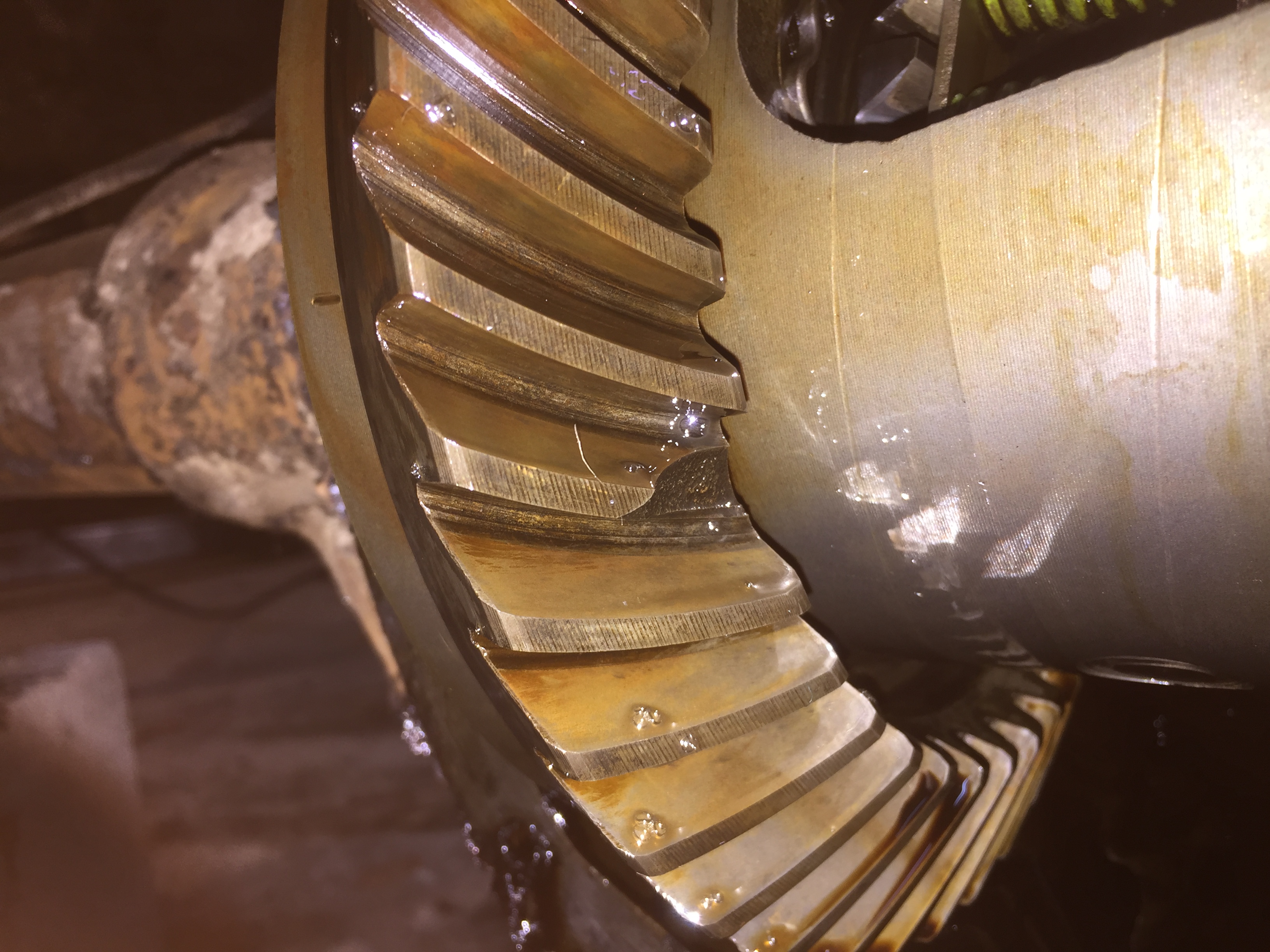

j'ai un petit voir un gros problème avec mon pont
aujourd'hui démontage du pont avant sablage j'ouvre donc la trappe du différentiel a mon avis l'huile est celle d'origine car elle est très épaisse comme du goudron un truc de fou après un petit nettoyage a l'essence pour décoller toute cette mer--
surprise il manque un bout de dent sur la couronne (41 dents)
le pignon de l'arbre lui impeccable et impossible de trouver le morceau qui manque :think:
je doit donc changer cette couronne mais faut il aussi changer le pignon de l'arbre ?

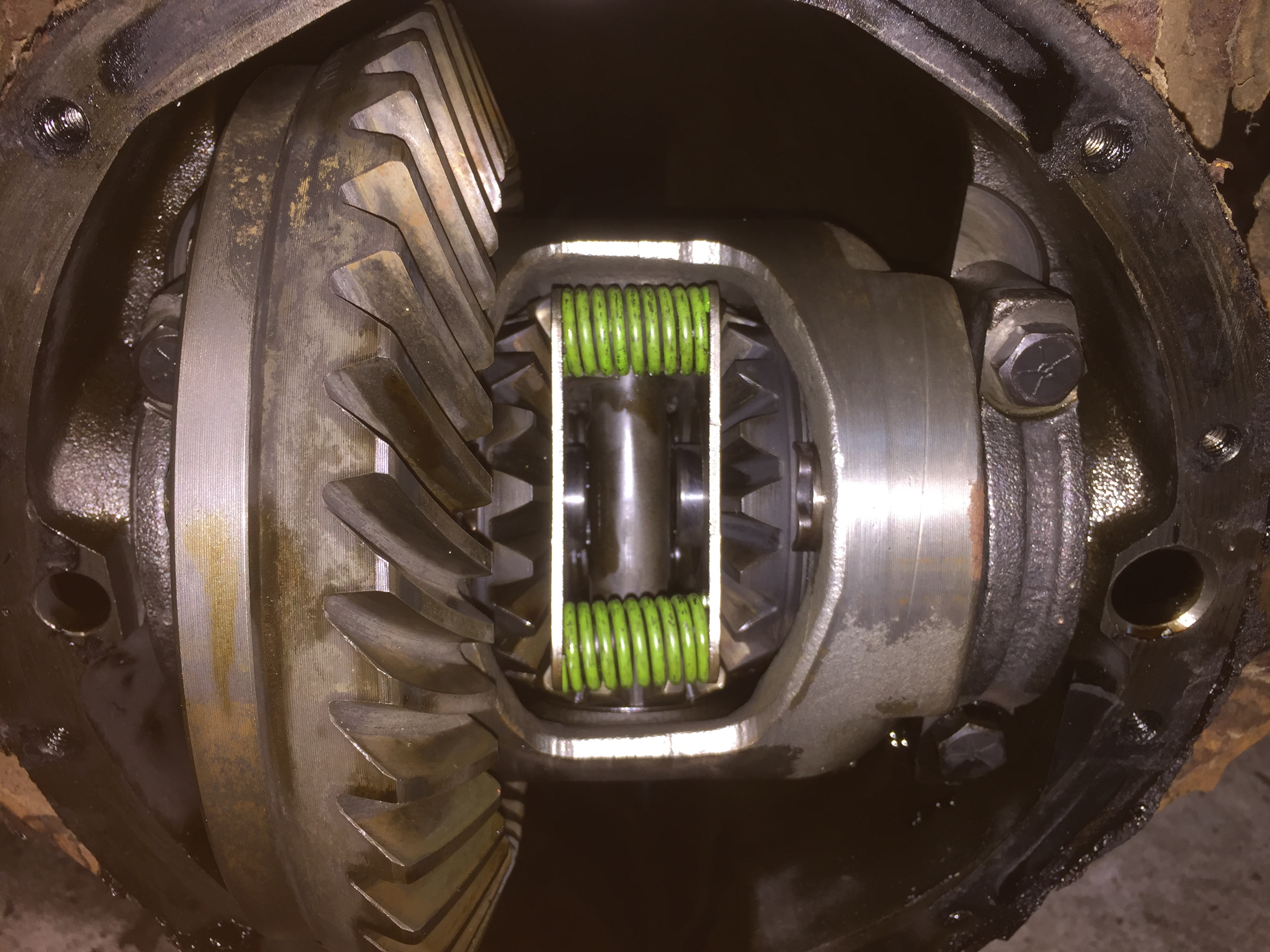

deuxième question a quoi serve les petits ressorts entre les pignon du différentiel ?

Ca s'appelle un couple conique donc oui tu doit changer tes deux pignons mais ca ne se fait pas comme ca, il y a un reglage

oops va falloir aller chez le dentiste :mrgreen: :mrgreen: un couple conique se change OBLIGATOIREMENT avec le pignon d'attaque et tant que tu y es change tout avec un kit de refection que tu porteras à un pro qui te le refera avec les bons reglages :hand: :hand: de plus bonne chose tu as un differentiel à glissement limité qui necessite un additif special à melanger avec l huile. regarde ton ratio et tu pourras le modifier selon l usage que tu veux faire de ta voiture. :dance: :dance:

un bon meccano( poids lourd) doit pouvoir te faire ça... le hit refection ce'st roulement joint spy ....couple conique et pignon d'attaque sont general allemand vendu avec....

a changer non, a regler oui

L'entre dent ou le jeu entre pignon d'attaque et couronne. Ça se fait avec du bleu et des comparateurs, réglage par cales (feuillard) pour rapprocher ou éloigner le pignon. Si c'est mal fait tu casses. :o
MessagePosté: Sam Nov 12, 2016 6:10 pm
et puis il suffit de quelques centaines de metres pour tout bousiller j'ai vu ça sur un jeep zjv8 et quand on a ouvert c'etait de la bouillie pas beau à voir le hachis de pignon :naughty: :naughty: :naughty:
