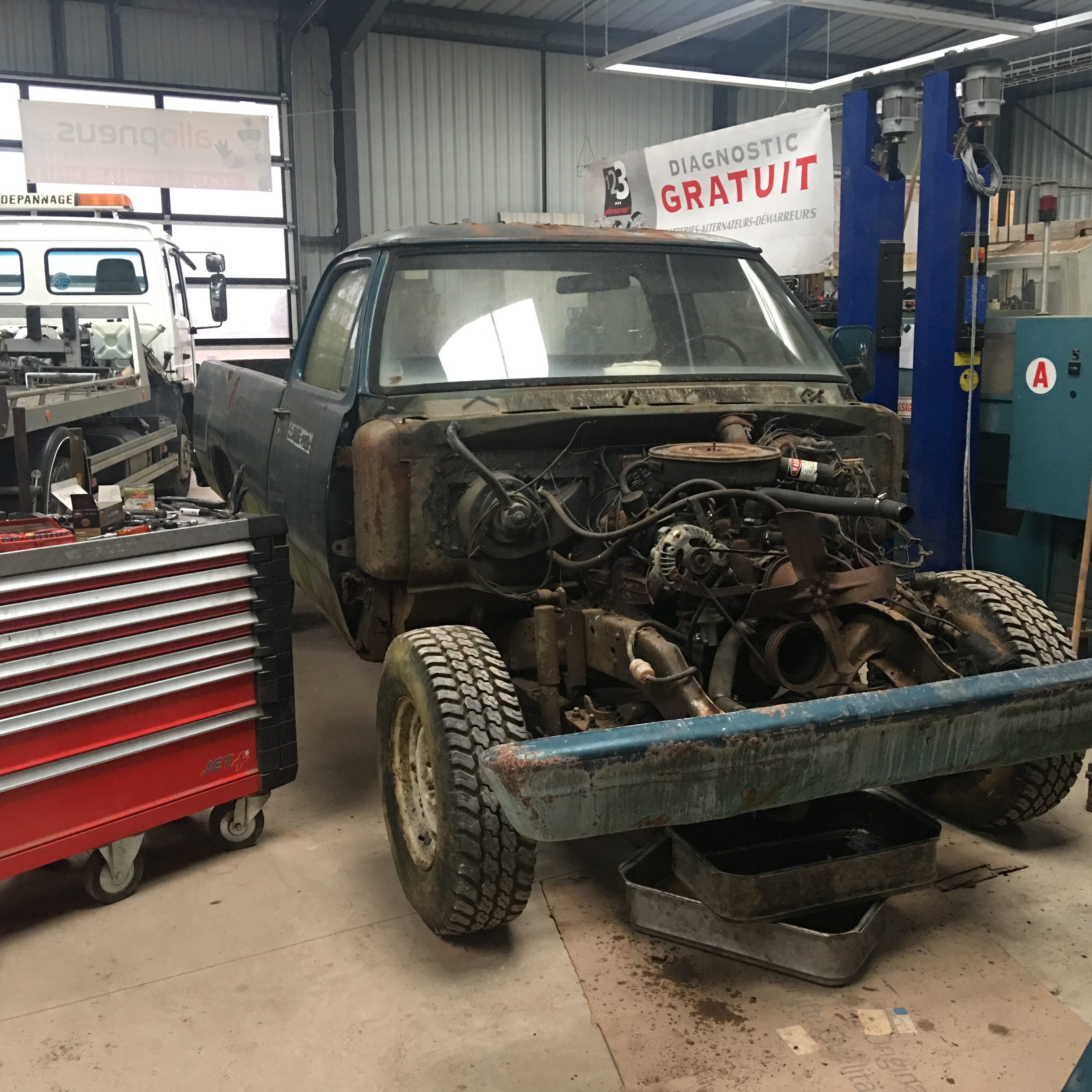

Possedant un w200 depuis 7 ans tres abimé carrosserrie et stocké dehors par faute de temps, de place...j'ai enfin franchi le cap de le rentrer dans mon garage.
Je l'avais mis en vente sur lbc mais j'ai changé d'avis
Au programme ben tout demonter!!! Traiter le chassis, ponts, jeter le capot, jeter la porte gauche et peut etre jeter la ridelle car vraiment trop abimé, refaire la cabine ( je croise les doigts pour la cabine)
Demonter le moteur car joint de culasse HS et tout refaire
Pas de piece perfo en vue, que du remontage d'origine ( si je ne change pas d'avis; sinon rabotage culasses, aac et carbu et c'est tous, pas de collecteur modifier qui font perdre un max de couple à bas regime)
Des photos a venir

J'ai bien peur que la cabine soit hs, le bas je m'y attendais mais ca ne me deranger pas, mais le haut egalement , sur les montants de pare brise intérieur.
Sinon tout l'avant est demonté.
