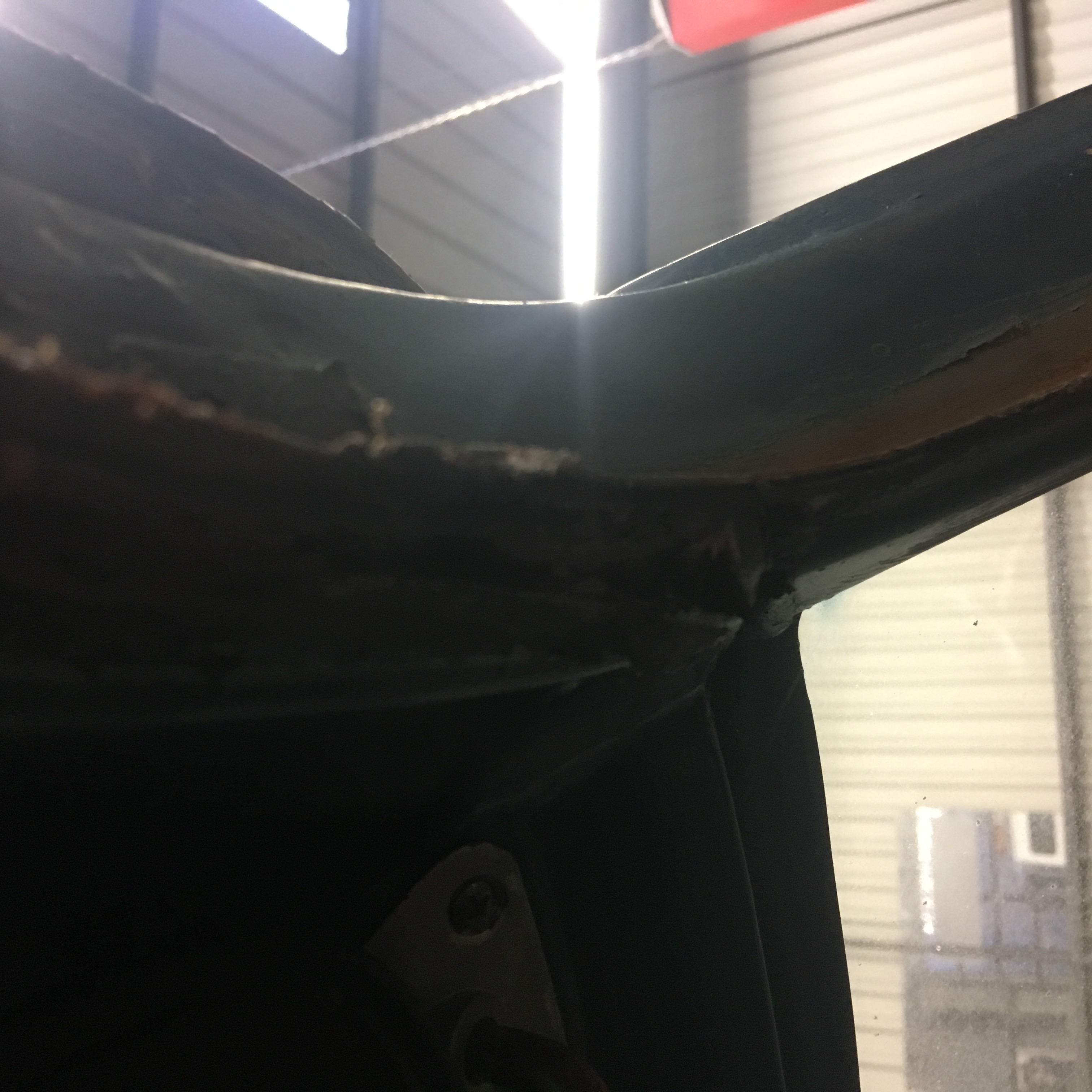

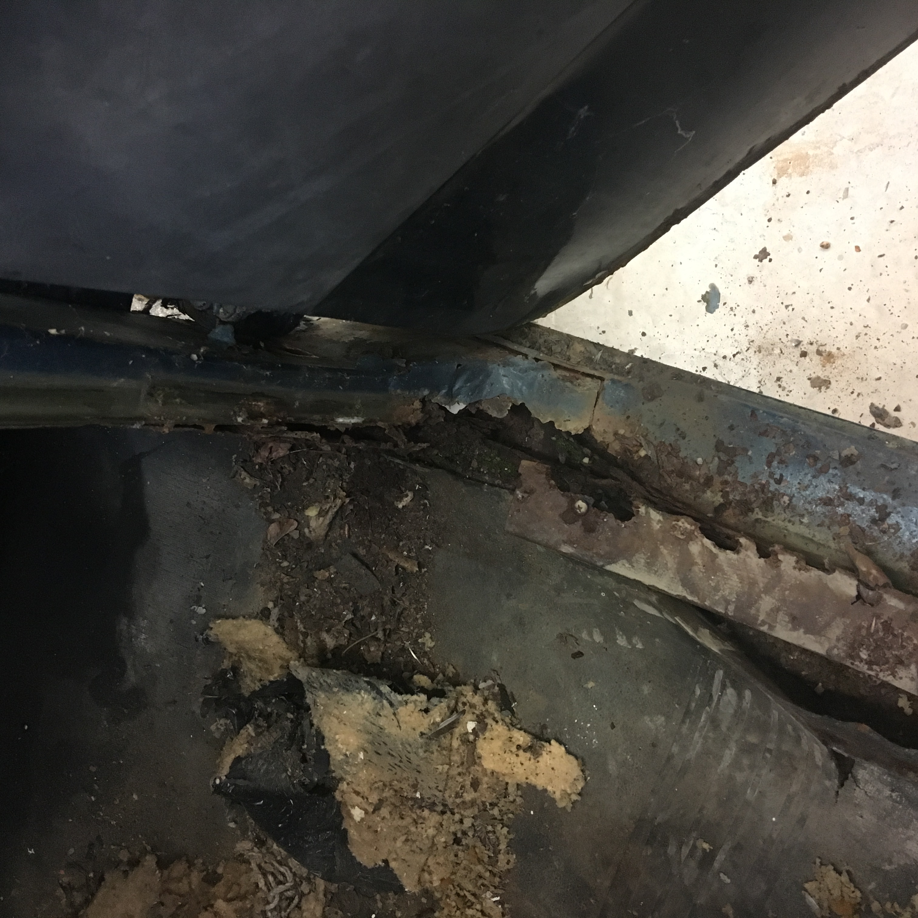

J'ai bien peur que la cabine soit hs, le bas je m'y attendais mais ca ne me deranger pas, mais le haut egalement , sur les montants de pare brise intérieur.
Sinon tout l'avant est demonté.

sacré chantier d'après fred le haut c'est une maladie des ram

Effectivement la ça a perforé :shock:
une cabine traine peut être quelque part :pray:
