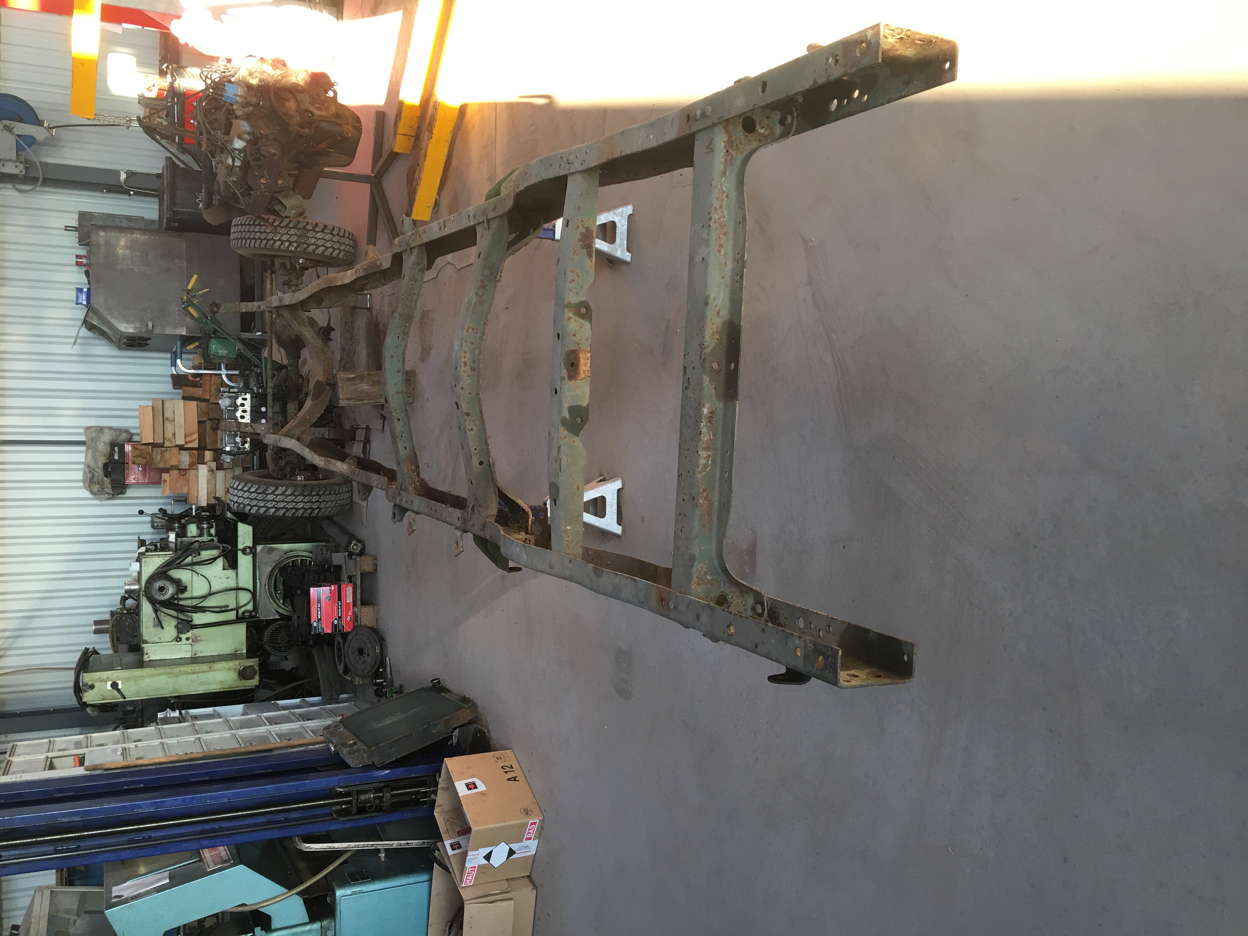

Messages: 1187
Hier depose du pont avant. Et fabrication d'un support moteur avec moyeu arriere de bmw e21. Il faut encore que je trouve un renvoie d'angle a vis sans fin ( qui entraine que d'un coté)pour rotationner le tout
IMG_2909.JPG [ 1.89 Mio | Vu 2705 fois ]

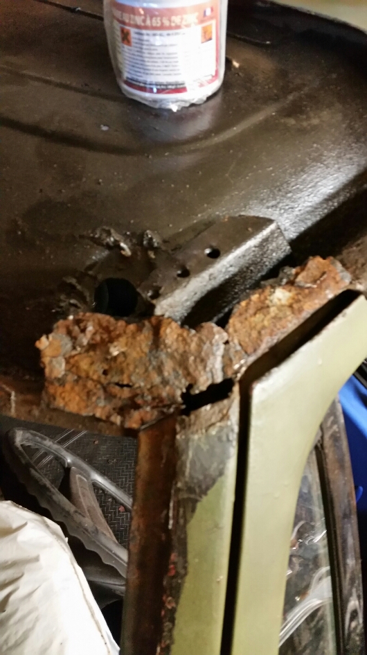

Bon courage car je suis en plein dedans :D
Bon c'est pas désagréable mais ça salit pas mal et du coup Mme est pas contente :D
2016-12-06 10.00.18.jpg [ 353.3 Kio | Vu 2632 fois ]

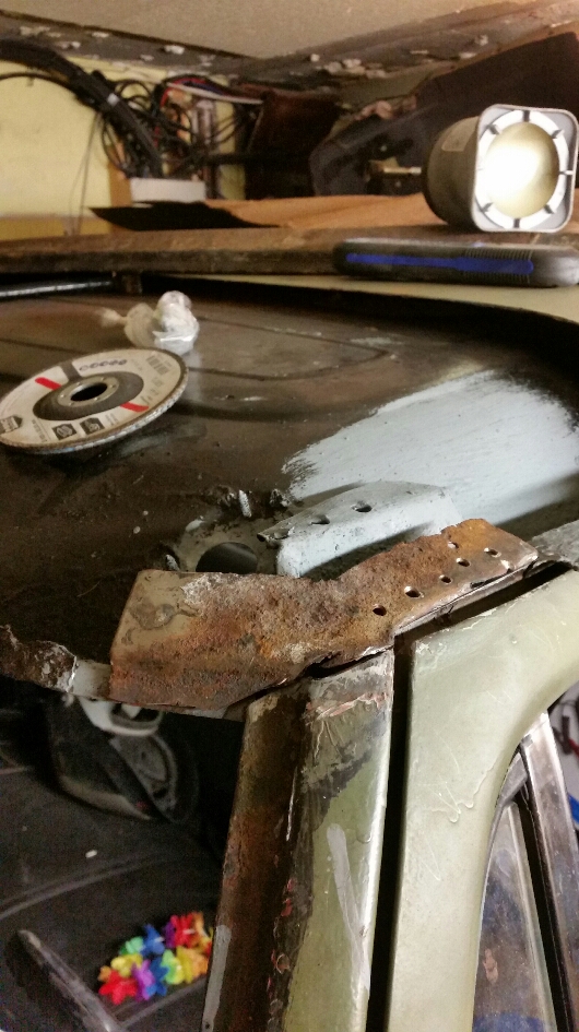

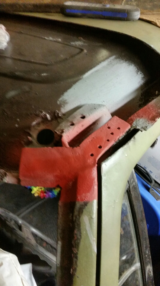

Bon faut les prendre dans l'autre sens mais comme tu vois on fait la même chose avec aussi pour ma part des produits restom
Et pour les greffes c'est grâce à la cabine de dodge fred :D
2016-12-06 10.01.43.jpg [ 369.4 Kio | Vu 2631 fois ]

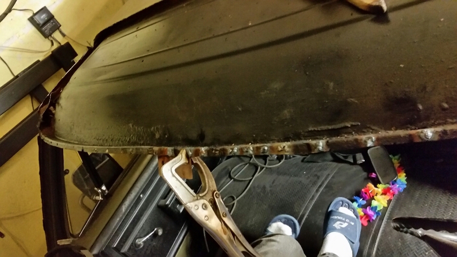

Perso pour le depointage j'y suis allé au forêt à centrer (carrément inusable j'ai depointe les deux cabines avec le même forêt et je pourrais en faire une troisieme) j'ai rebouché les trous au tig avec un martyr car je trouvais ça plus rapide
2016-12-06 13.17.10.jpg [ 372.85 Kio | Vu 2620 fois ]
