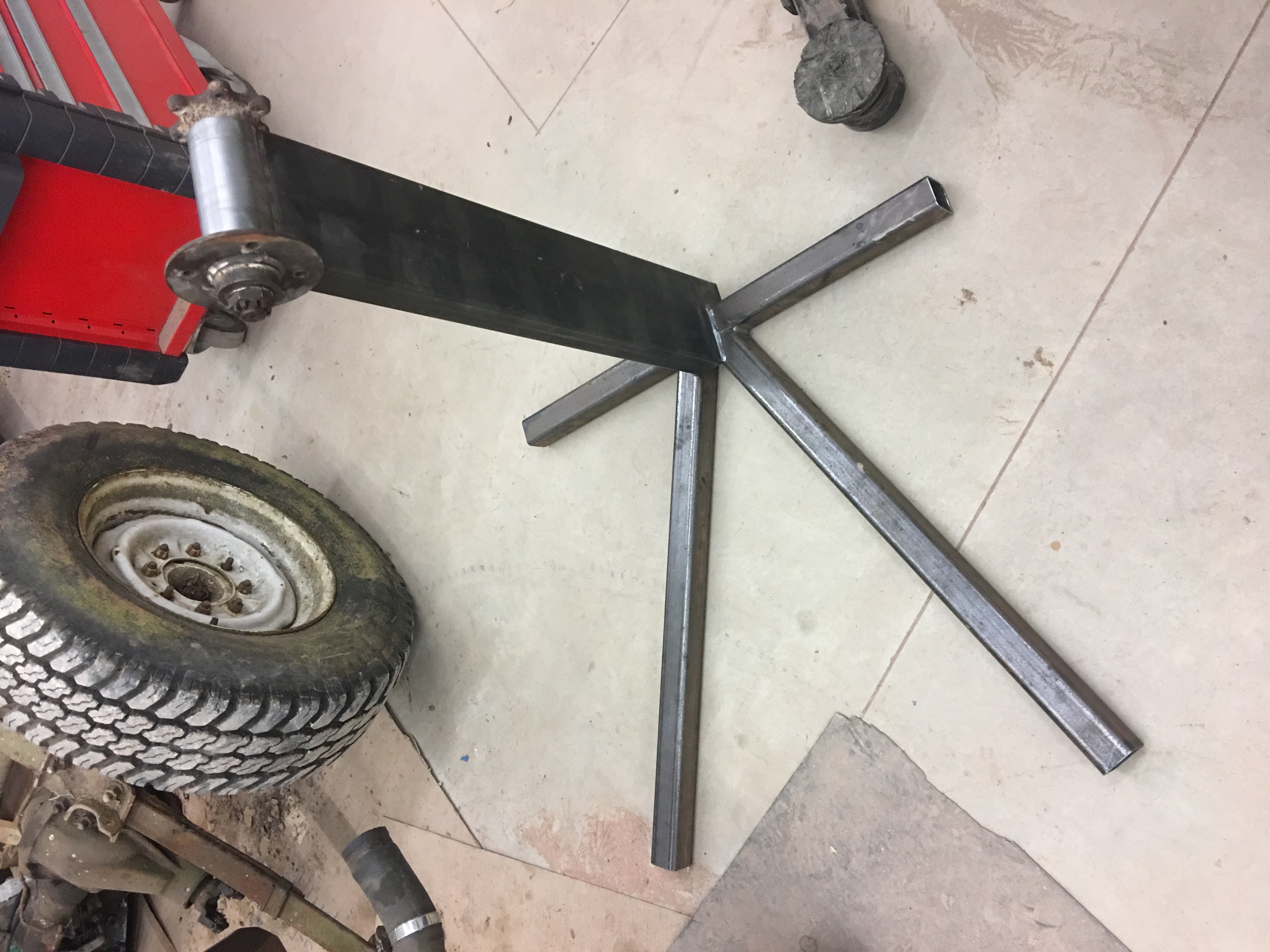

Hier depose du pont avant. Et fabrication d'un support moteur avec moyeu arriere de bmw e21. Il faut encore que je trouve un renvoie d'angle a vis sans fin ( qui entraine que d'un coté)pour rotationner le tout
IMG_2909.JPG [ 1.89 Mio | Vu 2697 fois ]

Bien le coup du moyeu Ajoutes des roulettes ce sera mieux pour déplacer l ensemble, bien pratique des fois :whistle:

MessagePosté: Ven Déc 02, 2016 7:45 am
Messages: 1187
je vais surement mettre des roulettes avec système pour les remonter, pour la stabilités

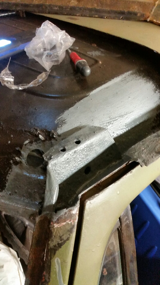

Produits restom commandés pour le chassis. J'ai commencé à depointer la cabine et je n'avais pas pris en compte qu'un foret à depointer ca s'use vite et ca coute cher, j'ai plus qu'a trouver un carrossier qui aurait une affuteuse

Localisation: le havre
Bon courage car je suis en plein dedans :D
Bon c'est pas désagréable mais ça salit pas mal et du coup Mme est pas contente :D
2016-12-06 10.00.18.jpg [ 353.3 Kio | Vu 2624 fois ]

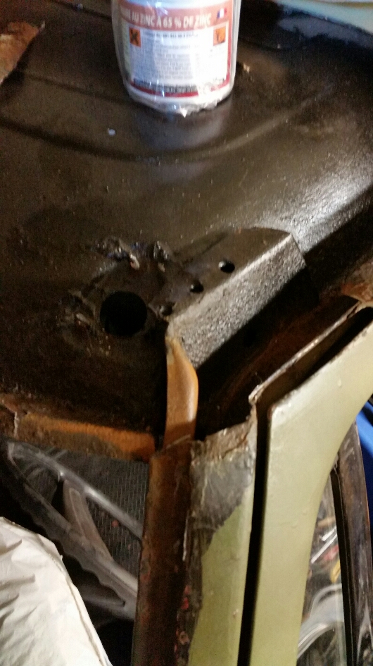

MessagePosté: Mar Déc 06, 2016 1:19 pm
Messages: 508
Perso pour le depointage j'y suis allé au forêt à centrer (carrément inusable j'ai depointe les deux cabines avec le même forêt et je pourrais en faire une troisieme) j'ai rebouché les trous au tig avec un martyr car je trouvais ça plus rapide
2016-12-06 13.17.10.jpg [ 372.85 Kio | Vu 2612 fois ]
