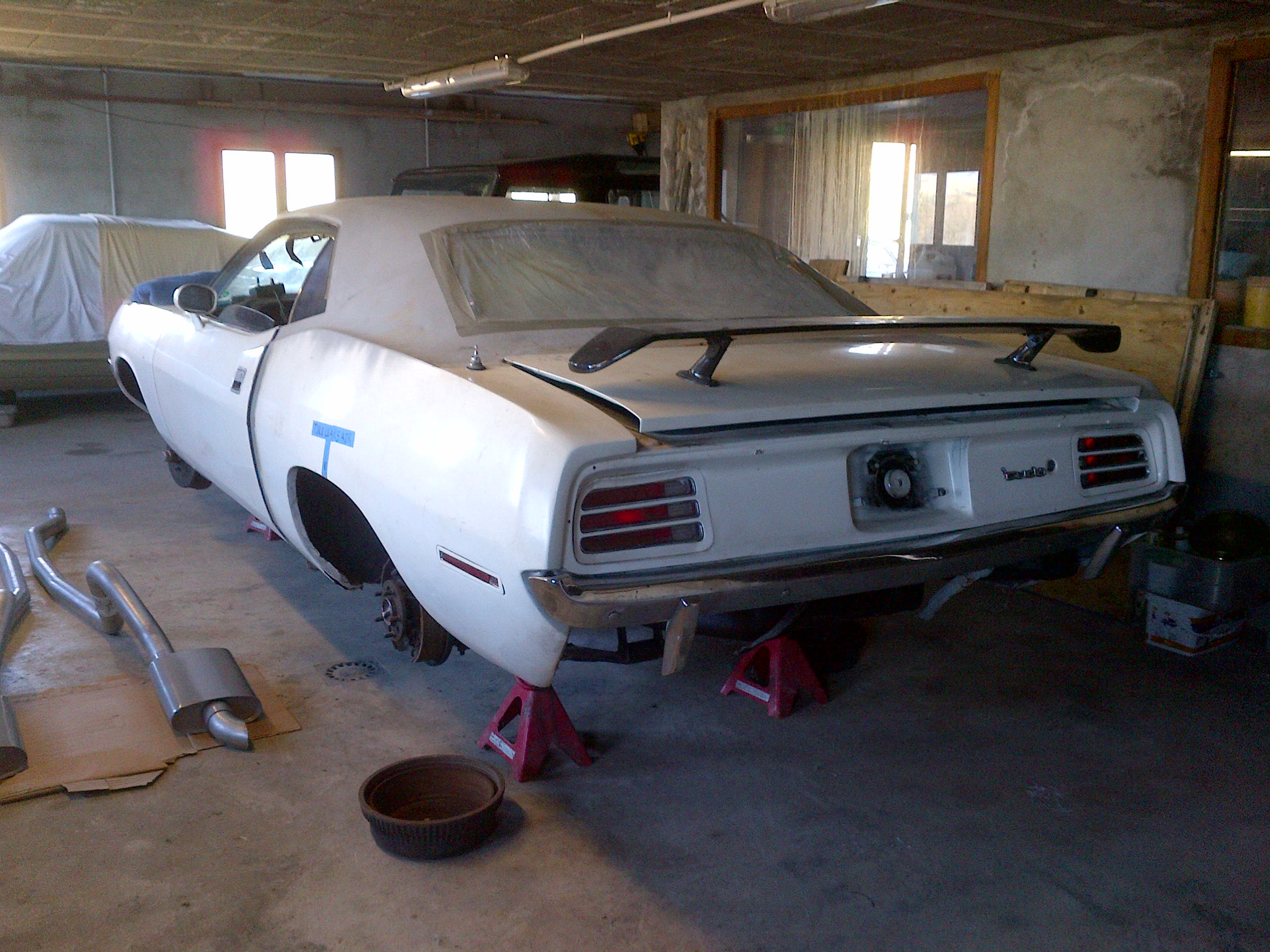

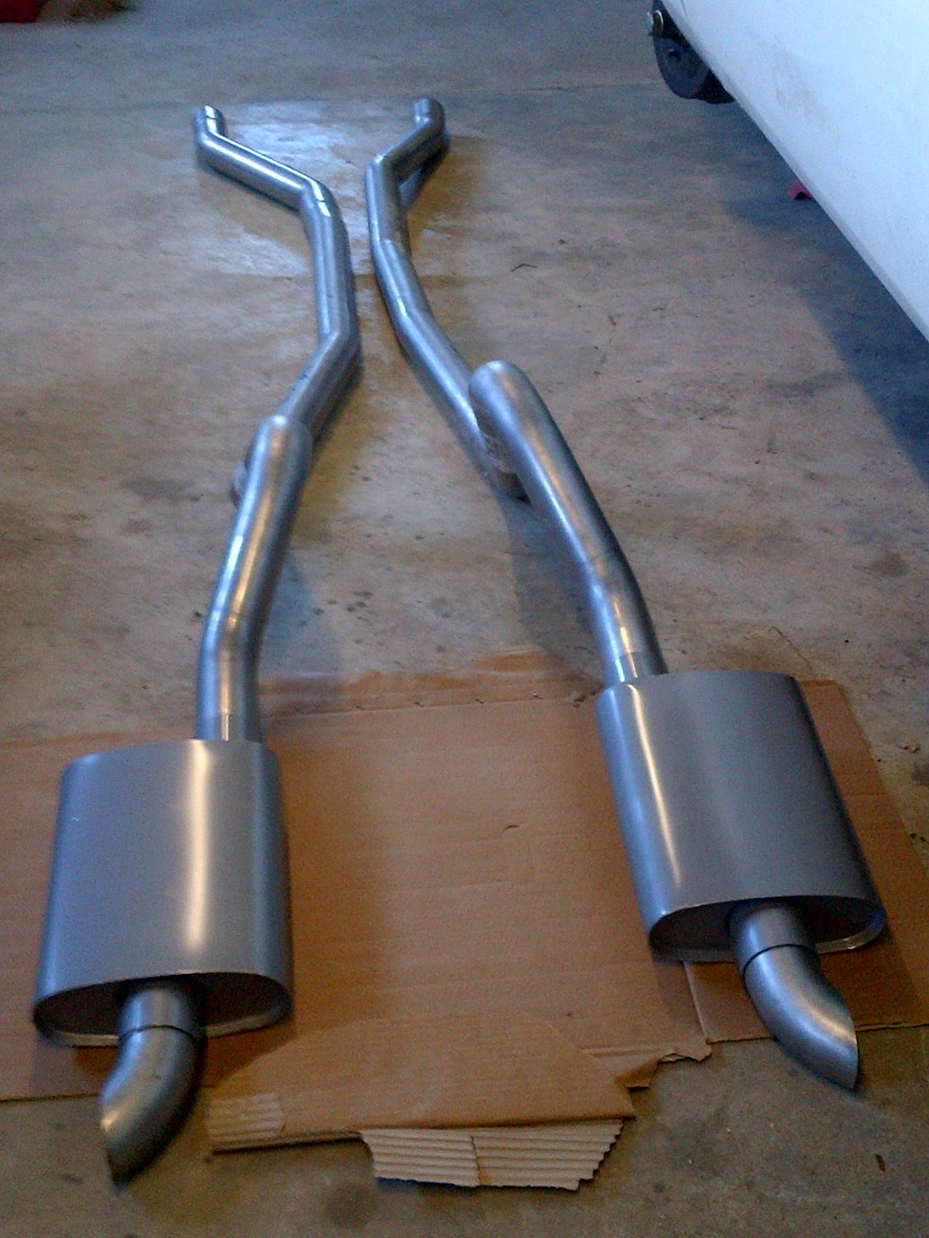

comme le papa noël a été gentil, enfin je l'avais enfin un peu devancé, ma cuda va recevoir un nouvel échappement, donc voilà après avoir digéré le hier soir, ben on a lu la notice summit !!
au départ, il y a soit disant des stickers sur les tubes avec les références pour les placer au bon endroit !! mais mon kit n'en avait que sur les 2 morceaux qui passent au dessus du pont !!
donc comme summit doit avoir eu droit à des remarques des cllients, ils ont une notice différente sur le site qui explique le montage avec le nombre de cintrage sur chaque tube !! ça marche aussi !!
IMG-20170101-00175.jpg [ 1.03 Mio | Vu 3407 fois ]
IMG-20170101-00176.jpg [ 455.58 Kio | Vu 3407 fois ]

tites photos du poiscaille !!
IMG-20170101-00178.jpg [ 623.86 Kio | Vu 3407 fois ]
IMG-20170101-00177.jpg [ 695.98 Kio | Vu 3407 fois ]
IMG-20170101-00179.jpg [ 584.79 Kio | Vu 3407 fois ]
