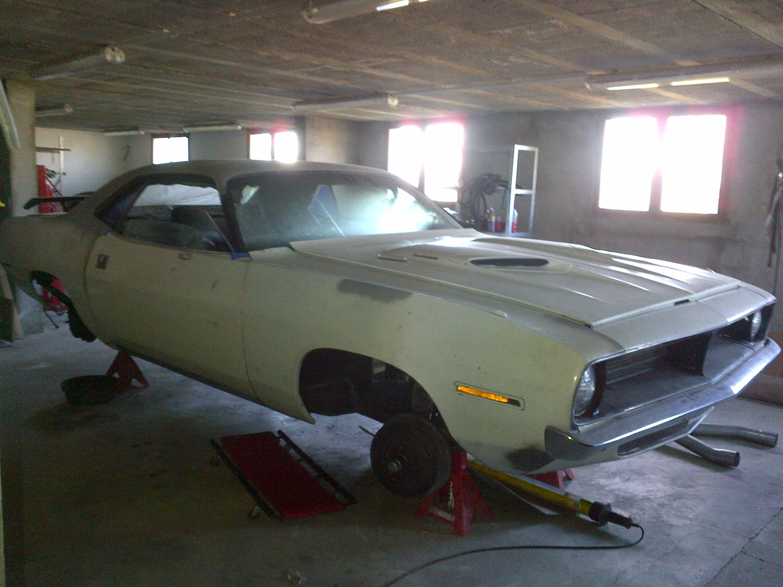

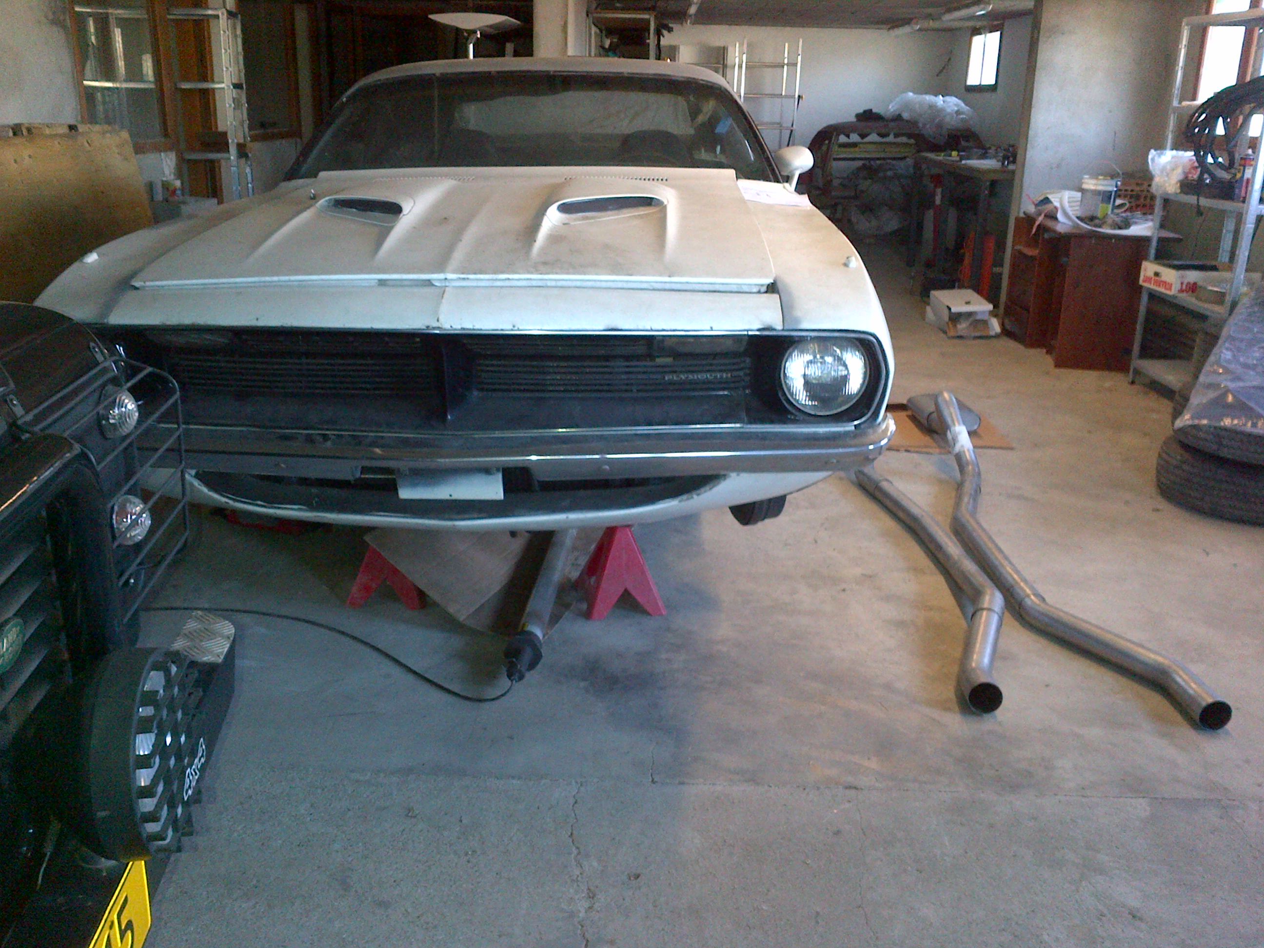

comme le papa noël a été gentil, enfin je l'avais enfin un peu devancé, ma cuda va recevoir un nouvel échappement, donc voilà après avoir digéré le hier soir, ben on a lu la notice summit !!
au départ, il y a soit disant des stickers sur les tubes avec les références pour les placer au bon endroit !! mais mon kit n'en avait que sur les 2 morceaux qui passent au dessus du pont !!
donc comme summit doit avoir eu droit à des remarques des cllients, ils ont une notice différente sur le site qui explique le montage avec le nombre de cintrage sur chaque tube !! ça marche aussi !!

tites photos du poiscaille !!
