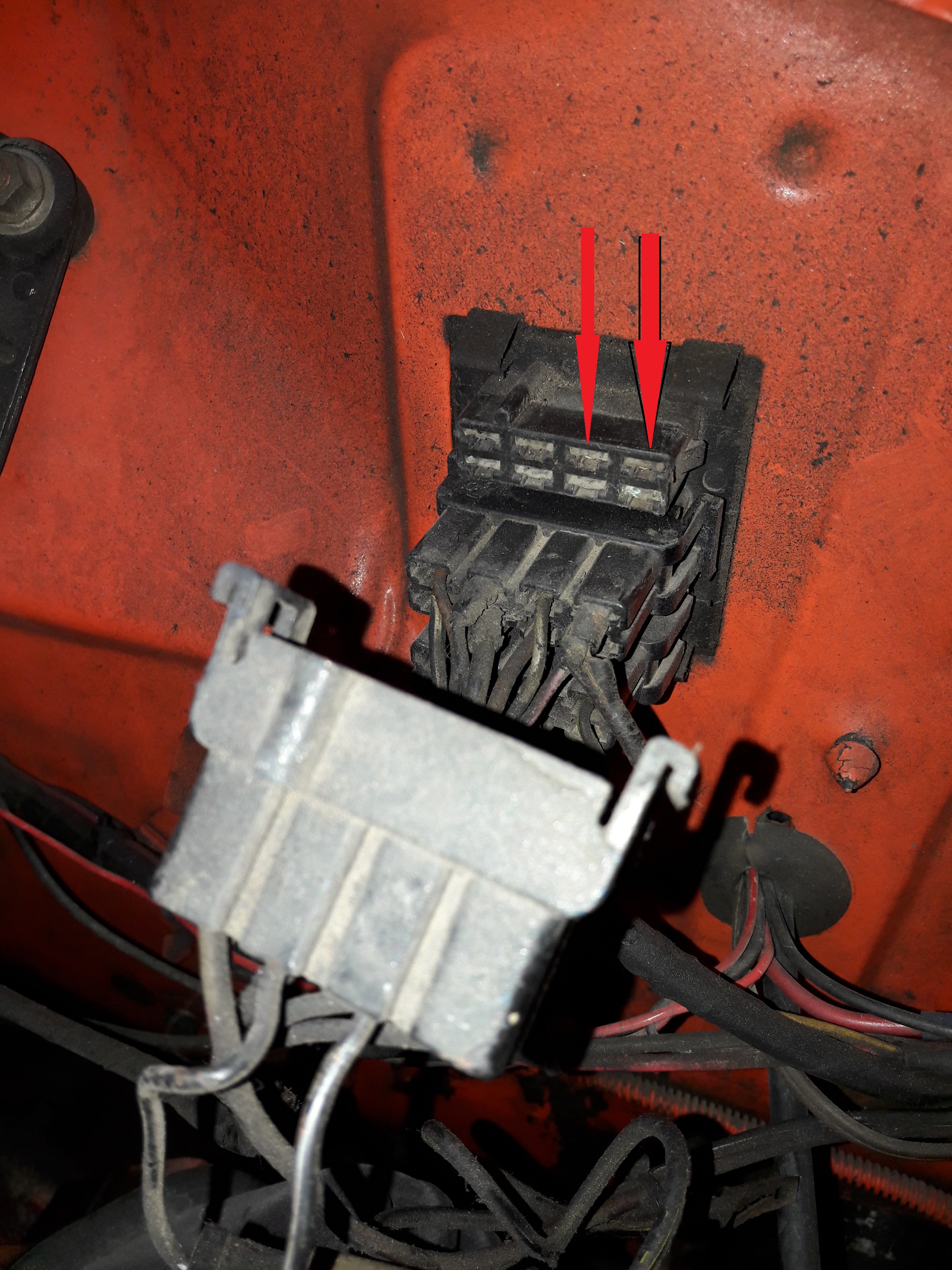

Question sur la photo qui peux me dire à quoi servent le file tout en haut a droite et celui à ça gauche ?

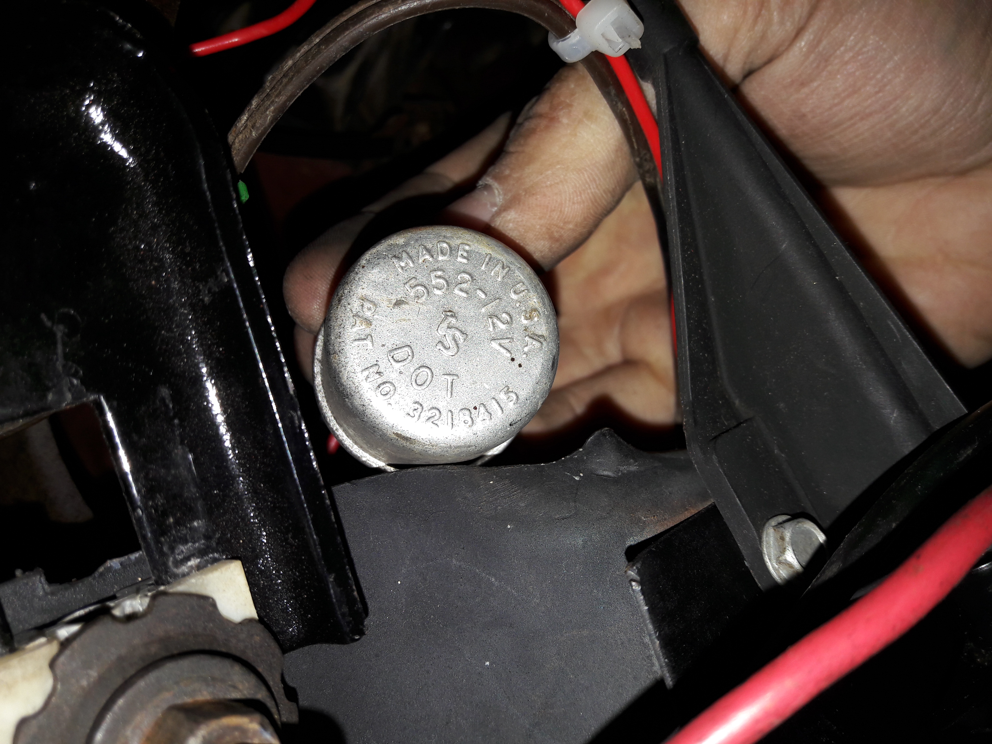

Ah et qui sait ce que c'est que ca?
20161228_172401.jpg [ 2.5 Mio | Vu 2066 fois ]
Ça ce balade sous mon tableau de bord :lol:

met une flèche devant le fil concerné parce que là :wink:

Ben c'est la centrale clignotante non ?

J'avoue qu'on s'y perd..
Pour ta 2e photo ce ne serait pas ta centrale de warning ou de cligno ?

revoici la photo, je sais pas pourquoi le site la met a l'envers a chaque fois .....
20161228_163752dddddd.jpg [ 2.17 Mio | Vu 2058 fois ]

c'est bien ta centrale cligno

ok pour la 1er photo ===== centrale cligno
la 2eme photo quelqu'un une idée ?
Je peux te dire ça demain, j'aurai le faisceau sous la main ;)

Regulateur de vitesse, faisceau clim :dance: :dance: regarde sur un shop manual ça confirmera :dance: :dance:
