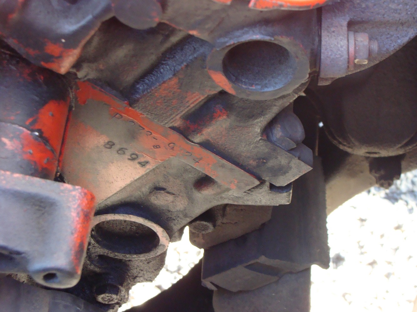

Sur mon 273 ce numéro est frappé coté droit de la pompe à eau en étant face au moteur.
mon numéro de série sur la certificat d'immatriculation est : 108694.

MessagePosté: Lun Fév 20, 2017 10:53 am
Messages: 236
Localisation: F-38 Grenoble
Pass34 a écrit:
en fait tu as un numéro de moteur si ta voiture à été vendue neuve en France c'est une partie du numéro de série sur ta carte grise.
La mienne est un import tout récent.
