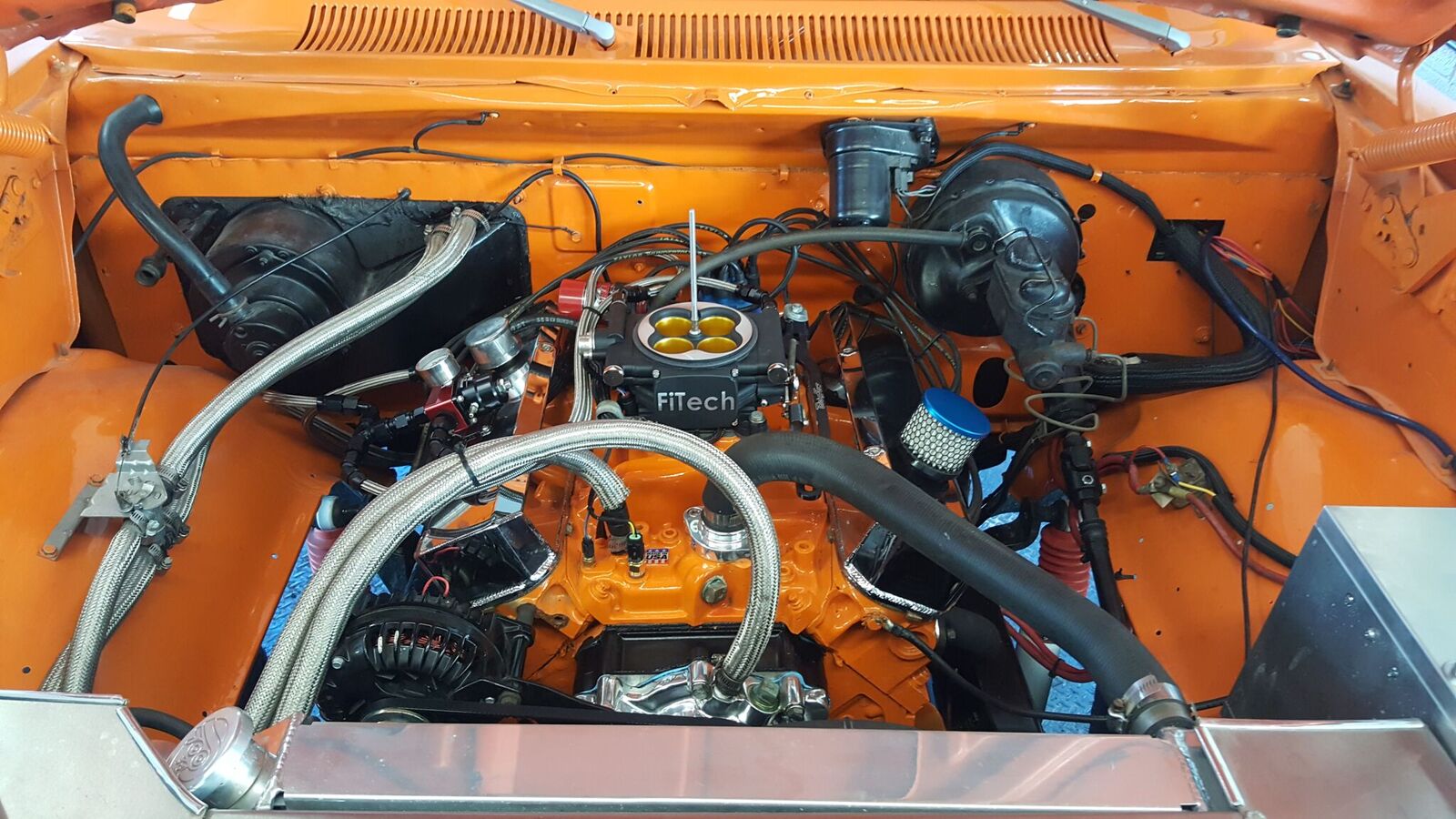

Sinon, pour le prix d'un fitech tu montes un hémi 5.7 comme moi :mrgreen:
Messages : 13038
Re: baisser la conso sur un 440ci
tu peux aussi vendre tes pieces perfos et ton 440 pour t'offrir ce beau 6.1l :whistle: :mrgreen:
