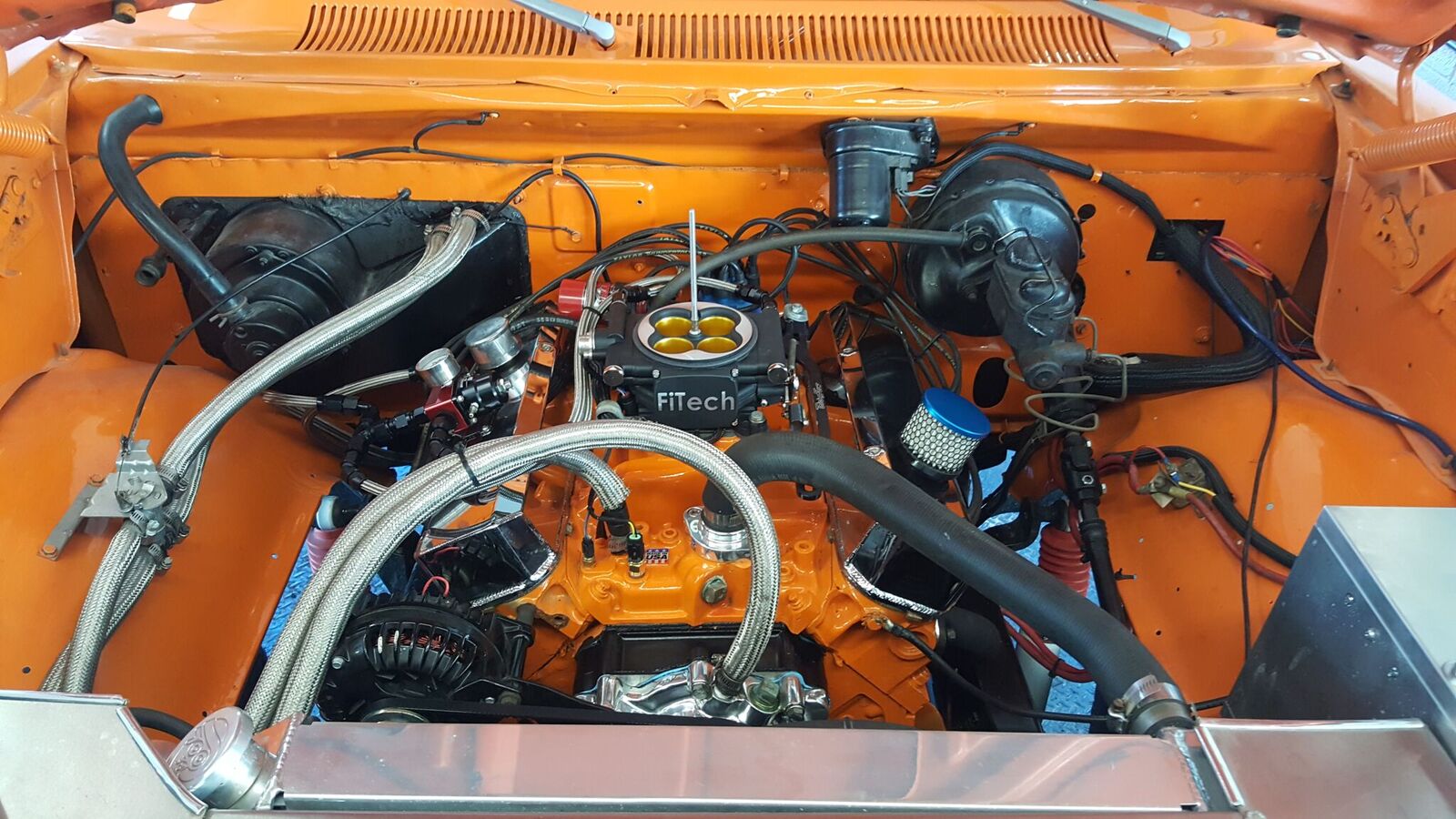

Re: baisser la conso sur un 440ci
ouaip ça sent le reglage gicleurs power valve niveau de cuve..... et puis si c'est pour rouler tous les jours pourquoi ne pas monter une INJECTION Fitech? Quitte à investir c'est ce que je ferais.....

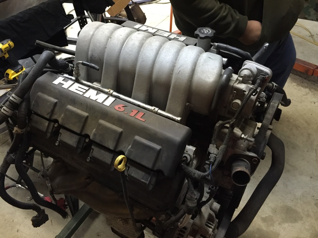

tu peux aussi vendre tes pieces perfos et ton 440 pour t'offrir ce beau 6.1l
