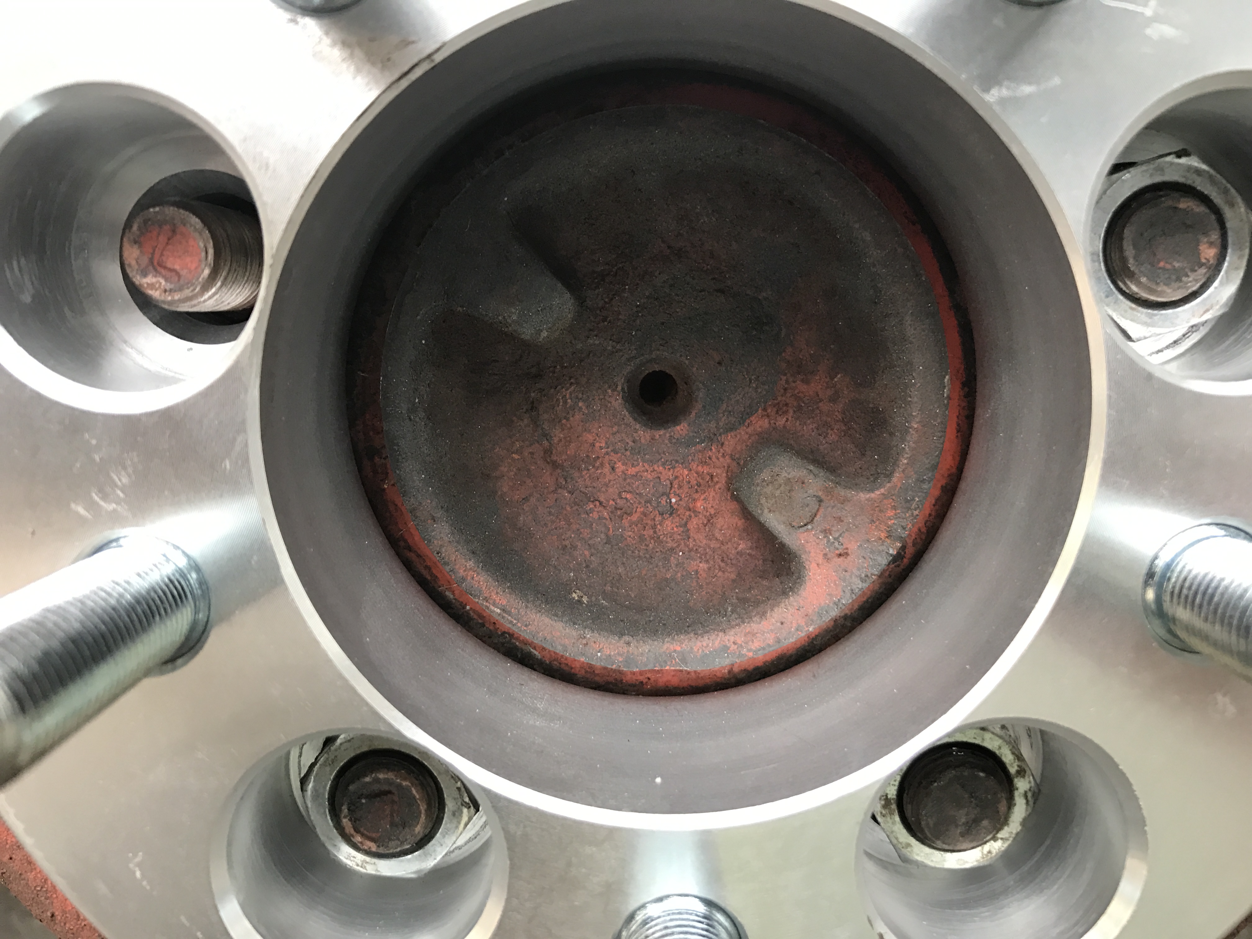

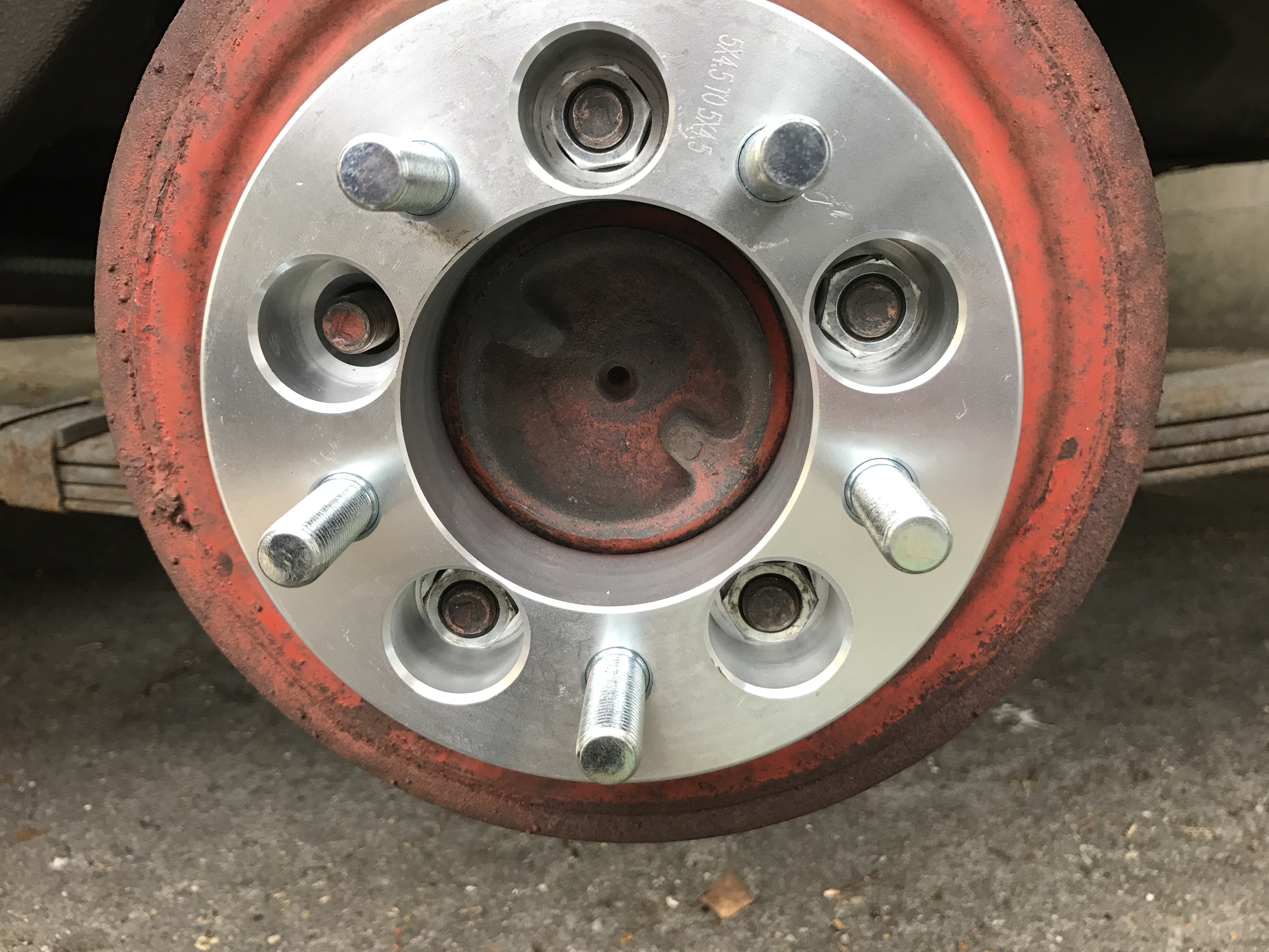

Salut les gars!!! :wink: Et bonne fête de Pâques
Aujourd'hui test d'un élargisseur de voie, assez satisfait du rendu :D
Par contre, l'égarlisseur s'encastre pas dans le moyeu comme prévu
82,2mm de diamètre vendu au lieu de 71,5mm :x
Y a-t-il réellement un risque à roulé comme ça avec c'est élargisseur de voie???
Merci pour vos commentaires.
IMG_0348.JPG [ 2.24 Mio | Vu 2640 fois ]
IMG_0349.JPG [ 1.78 Mio | Vu 2640 fois ]
 Sujet du message: Re: Elargisseur de voie
MessagePosté: Lun Avr 17, 2017 12:08 am
Bein quand t'auras mis le 5ème ecrou, que tu as bien serrer sans forcer en étoile pour que cela se mette en pkace puis bien serrer à bloc toujours en étoile, y a pas de soucis ! C'est les écrous qui centrent l'élargisseur et la jante. Sur une européenne, c'est le moyeu parce qu'il n'y a pas de goujons. C'est des vis qui viennent serrer la jantes et le moyeu qui centre.
Sur les americaines. C'est les écrous coniques qui centrent la jante et ton elargisseur.
