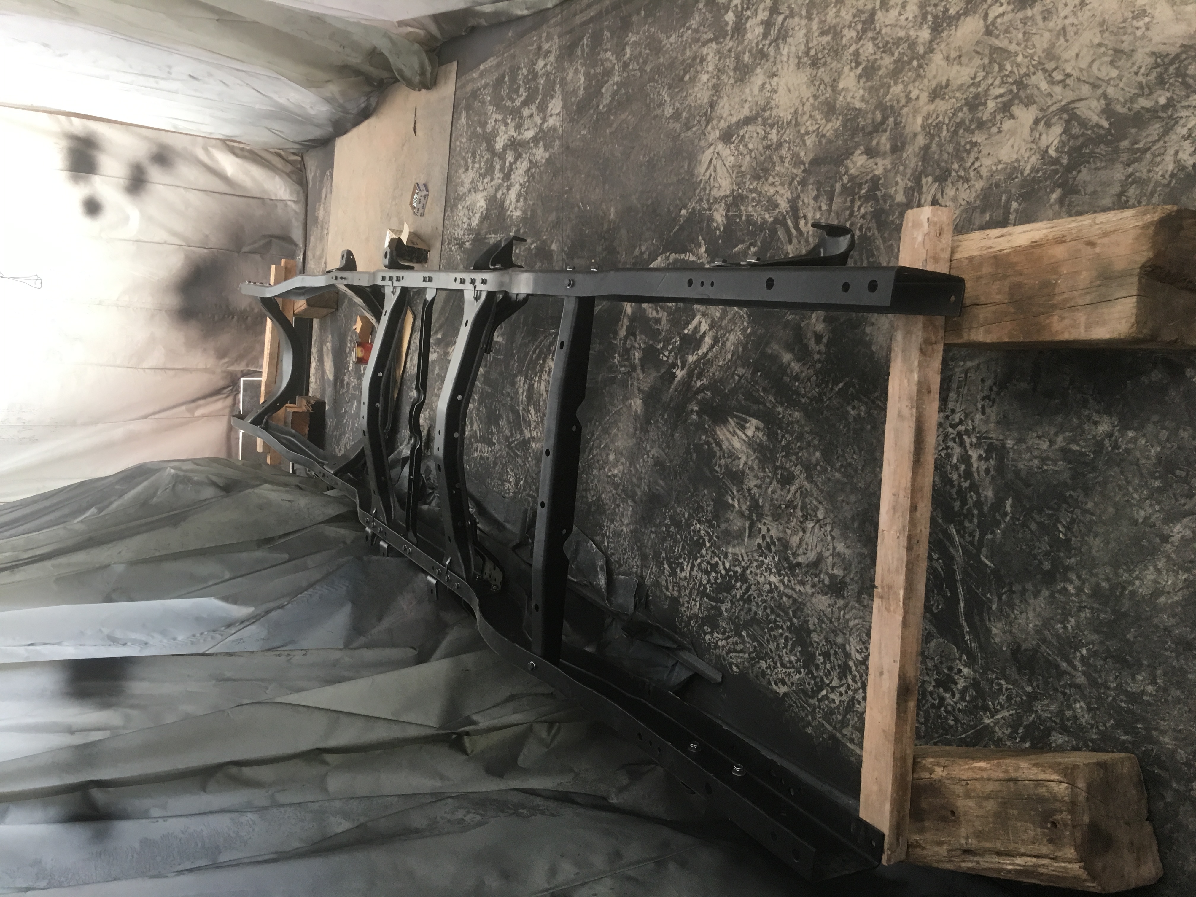

Je trouve ça curieux moi je n'ai pas ou pas eu ce problème une fois que la peinture est bien sèche.
Vous l'avez passé avec une buse de combien ? parce que perso je trouve que vous en avez passé beaucoup pour le châssis seul.
 Sujet du message: Re: Restauration d'un w200
MessagePosté: Lun Mai 01, 2017 6:20 pm
Messages: 1187
il faut mini 3 couches, j'ai une buse de 1.3

Messages: 1031
Oh ! une buse de 1.3 ! Perso j'ai pulvérisé avec une buse de 2.0

Messages: 1187
et tu as mis combien de couche?

Et voila un chassis tout droit sorti de detroit :D
IMG_4308.JPG [ 2.27 Mio | Vu 3573 fois ]

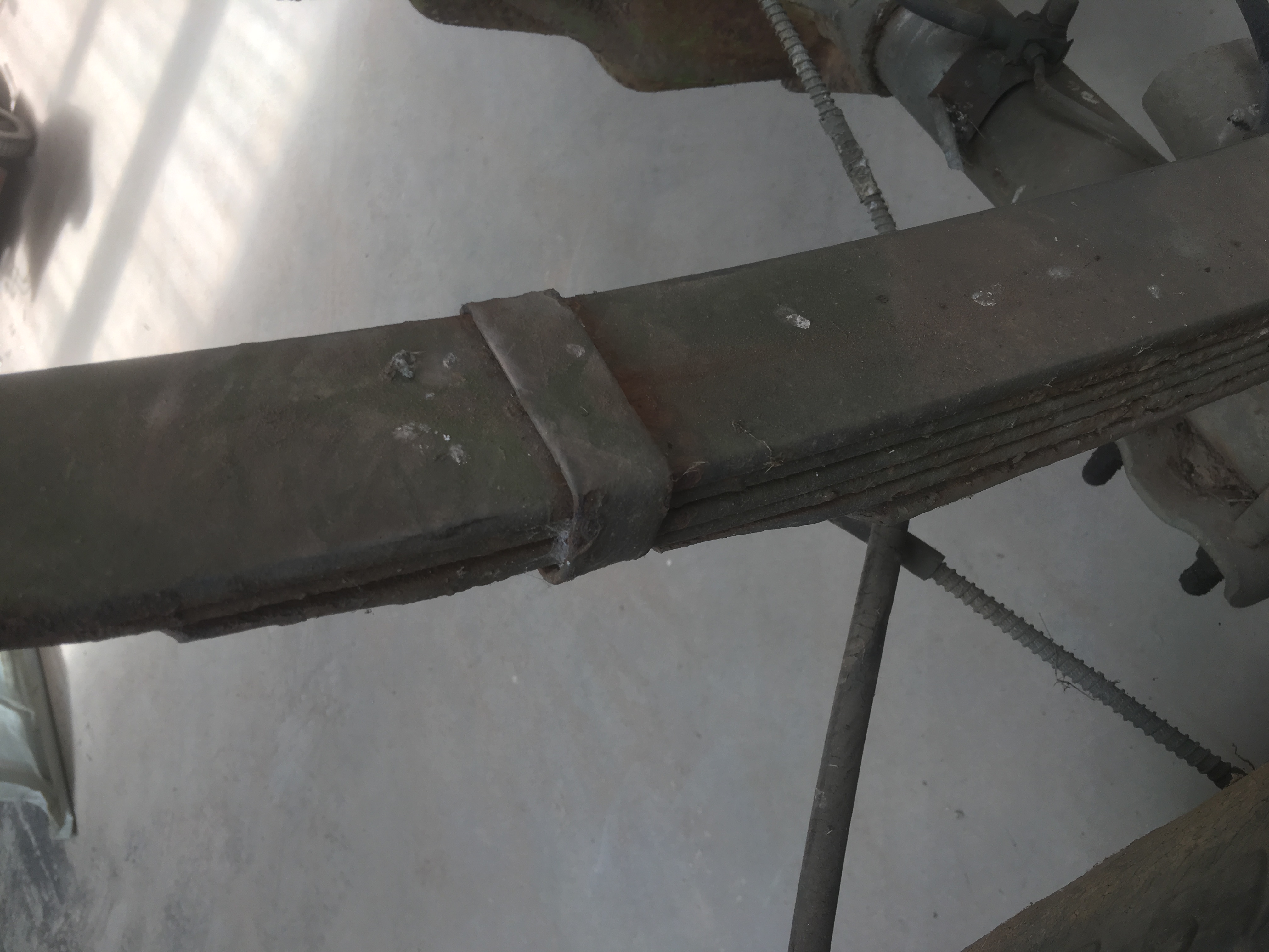

Ca se trouve ce collier autour des lames?
IMG_4312.JPG [ 1.42 Mio | Vu 3573 fois ]
Avec un peu de retard, j'ai passé trois couches et utilisé un pot et demi d'epoxy restom.
Pour les brides de lames perso je n'en ai pas trouvé du coup j'en ai refait avec du fer plat
que l'on trouve un peu partout dans les magus de bricolage. Petite précision finition avec un petit
point de soudure et un coup d'epoxy sur le dit point.
Sinon joli châssis, content de voir que ça avance.

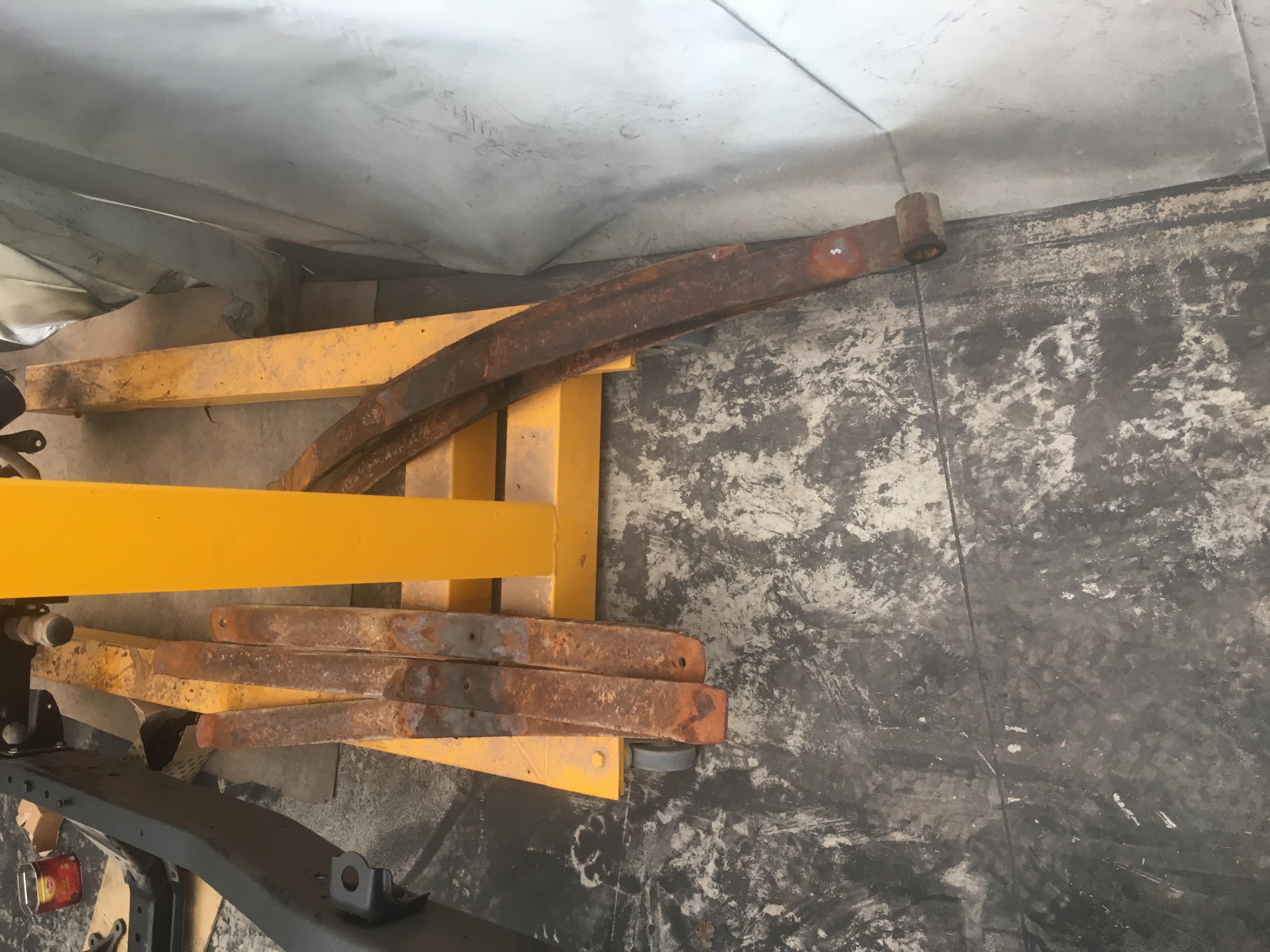

Aujourd'hui depose des lames arriere bien grippées!!! Demontage des silentblocs de lames avant ( lames avant peut etre hs...)

Messages: 1187
Il en reste encore à demonter la dessus, à voir demain

Messages: 1187
Lames arriere désassemblées, silentblocs sorties
